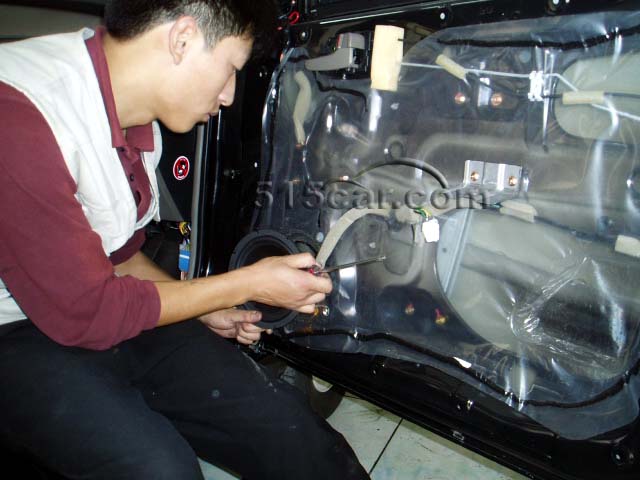

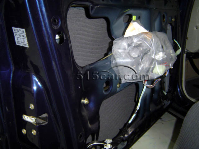

车门隔音

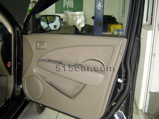

右前车门施工前

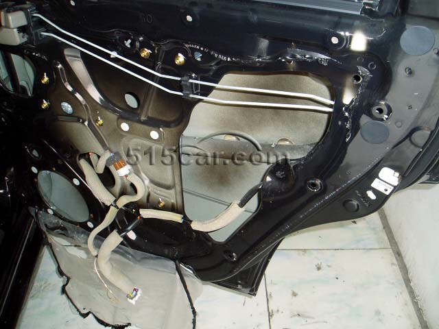

车门拆卸内饰板后

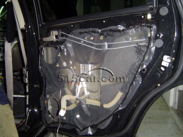

裸露的车门

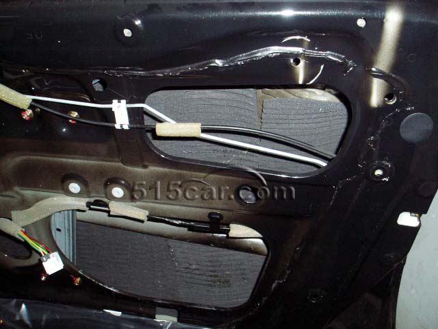

平静隔音施工中
左后车门施工中
隔音后的左后车门
右侧车门隔音后
隔音后原车防水膜复原

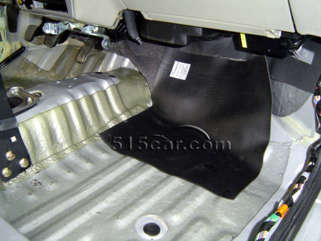

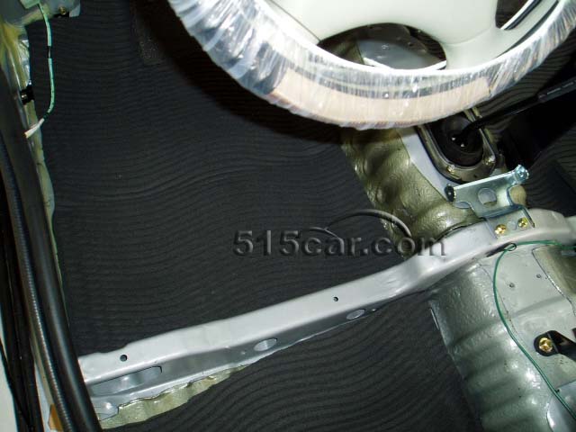

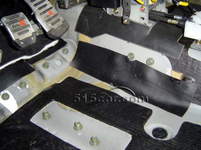

底板隔音先使用隔音垫
在档位下方使用隔音垫
前围板及驾驶员脚下用隔音垫
隔音垫上方

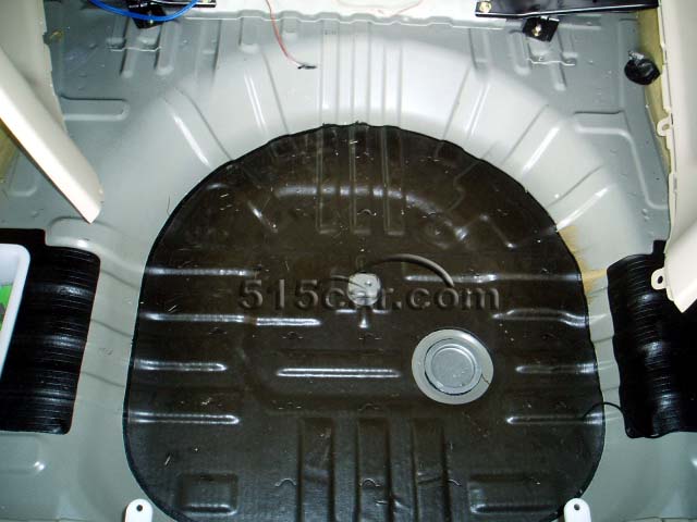

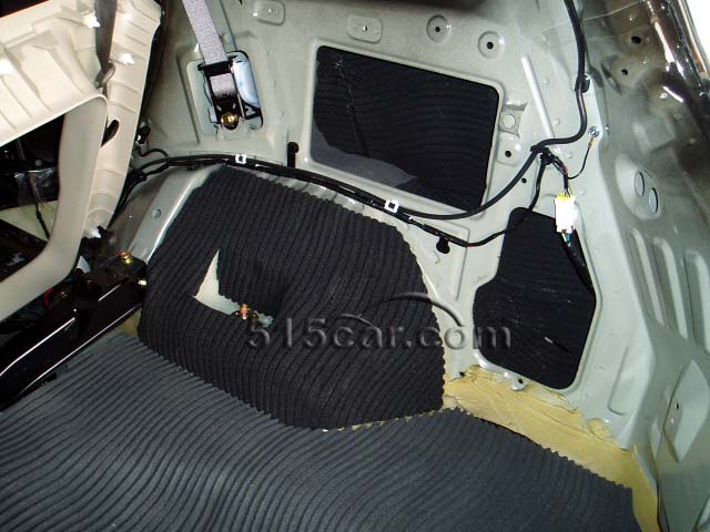

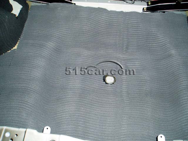

隔音前的后备厢底板
隔音后的后备箱底板

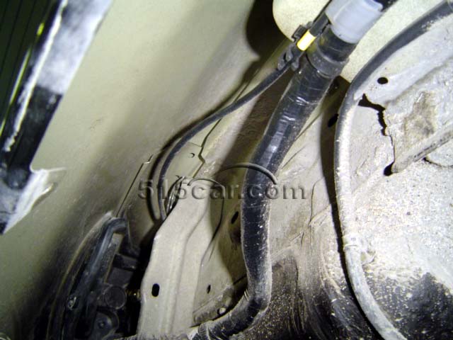

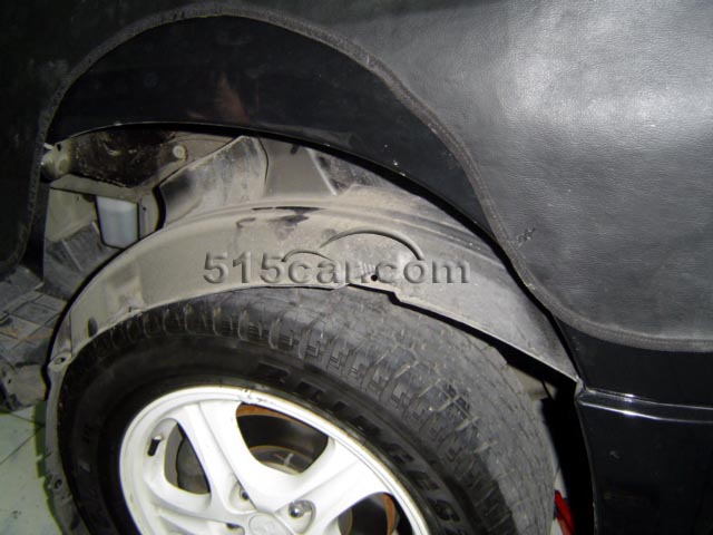

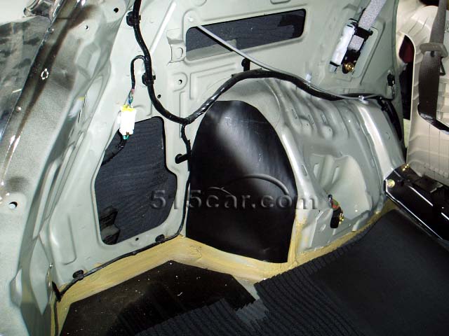

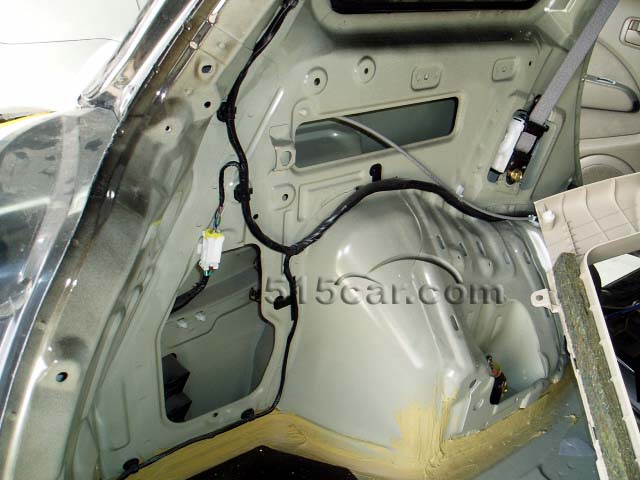

施工前的左后翼子板
施工中的左后翼子板
施工前的右后翼子板
施工后
的右后翼子板

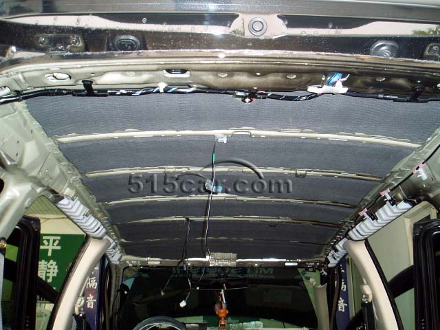

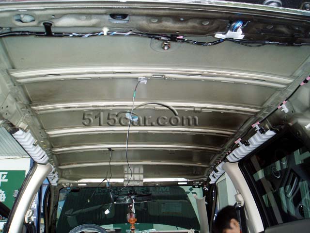

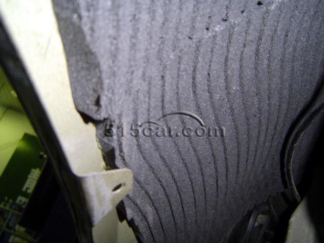

施工前的顶棚
原车顶棚内饰板背面

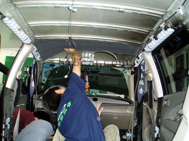

顶棚隔音施工中
施工后
的顶棚部位

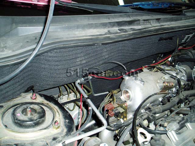

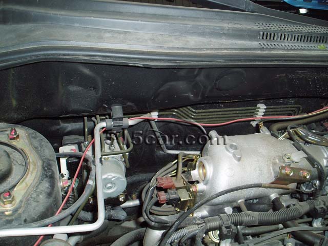

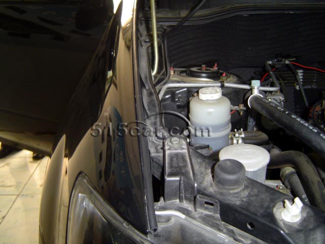

施工前的挡火墙部位
前翼子板隔音施工
拆卸前
挡泥护板
前翼子板施工前
前翼子板隔音施工后

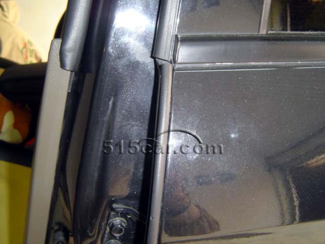

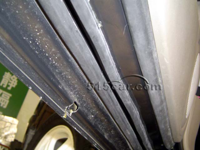

车门密封
右前车门密封前
右后车门密封前
做了平静密封施工的左车门
车门侧沿密封部位特写
车门下沿密封部位特写

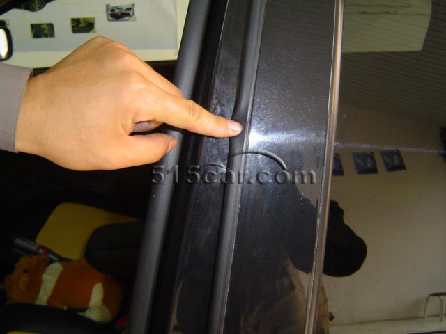

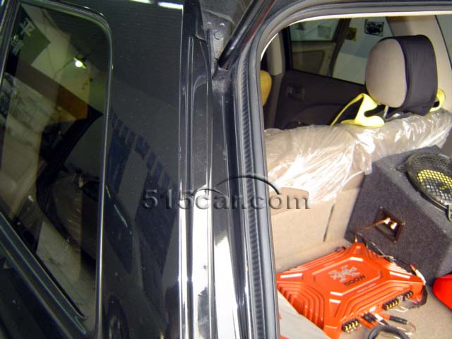

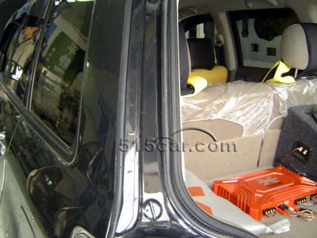

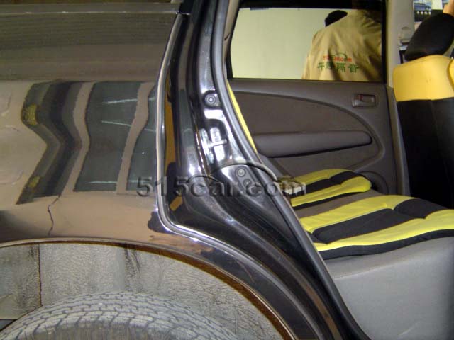

B柱部位防风噪密封
平静密封施工后的后门门框部位
B柱防风噪密封施工后

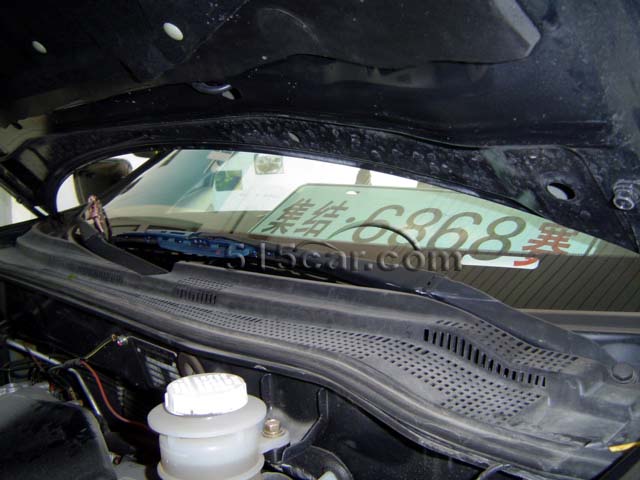

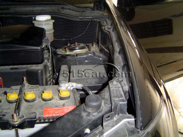

引擎舱和后备厢密封

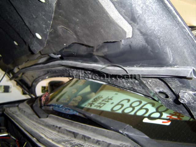

引擎盖后沿密封前
密封后的引擎舱两侧-1
密封后的引擎舱两侧-2
引擎盖后沿密封施工后

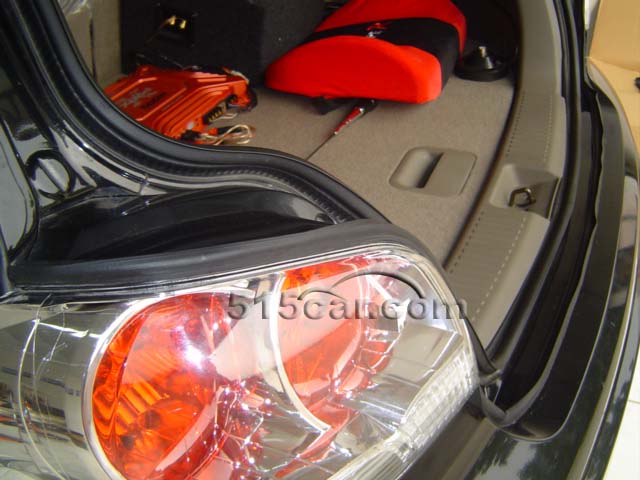

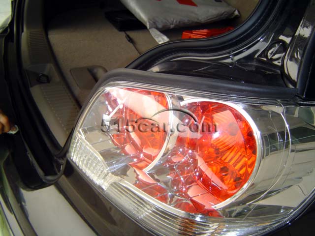

尾灯及下沿
另一侧密封施工后尾灯部位特写
