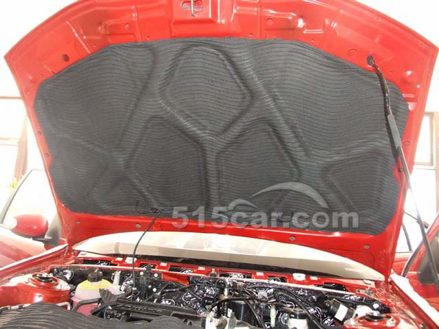

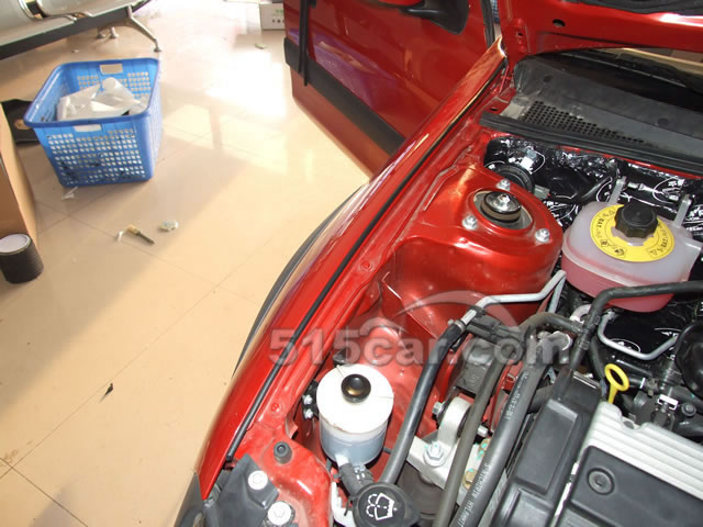

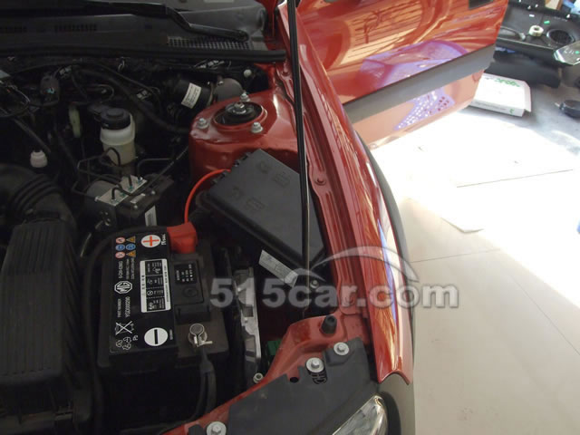

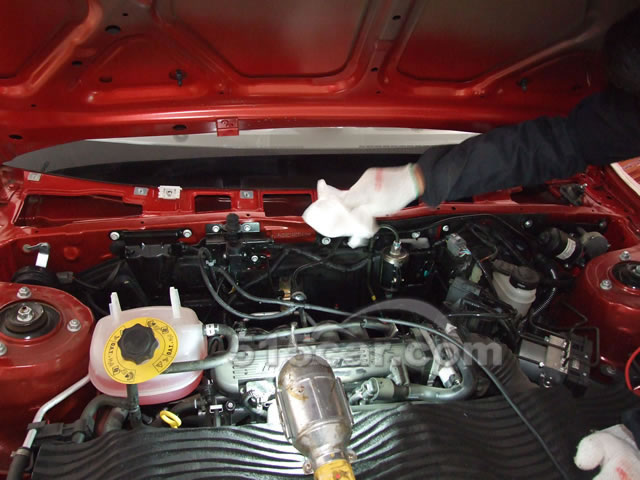

  • 引擎盖施工前
  • 引擎盖拆卸原来防护板后

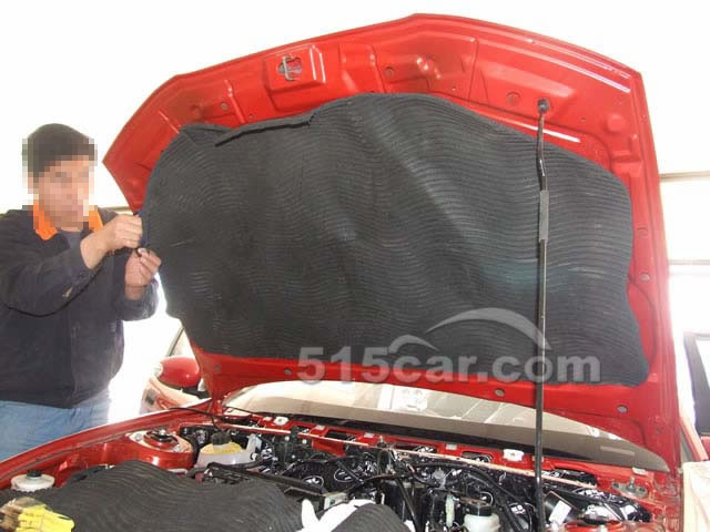

  • 引擎盖隔音防护施工中
  • 引擎盖隔音防护施工后

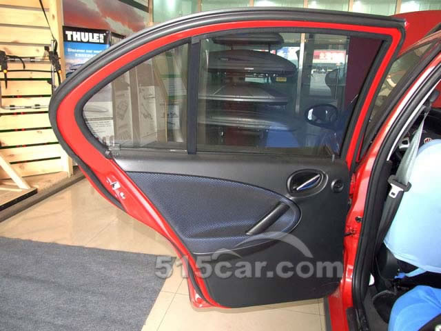

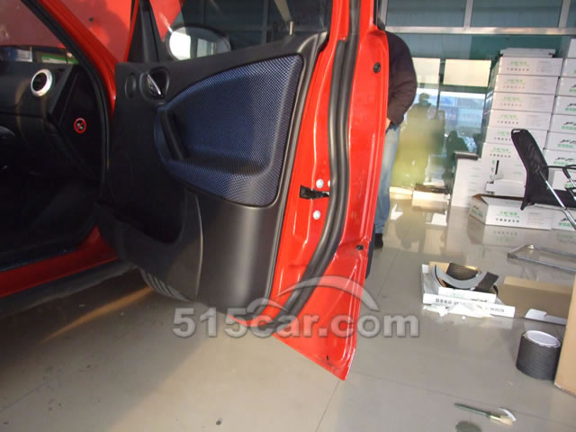

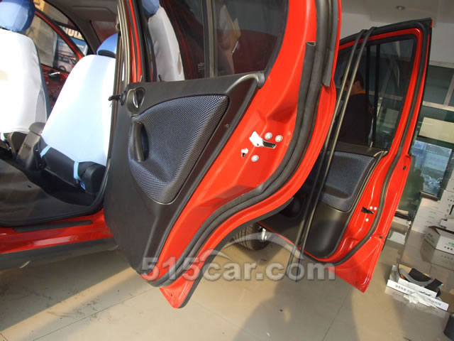

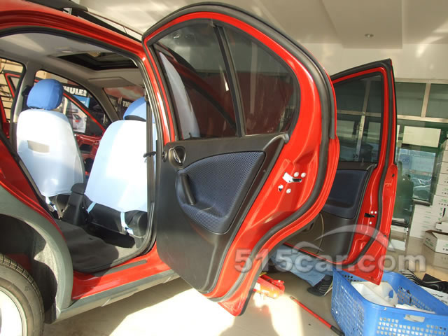

  • 车后门的内饰板
  • 车前门的内饰板

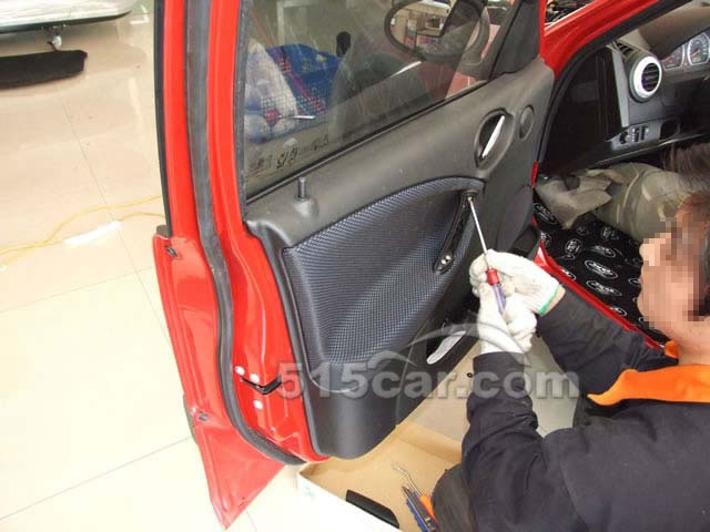

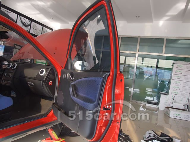

  • 拆卸车门的内饰板

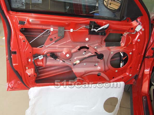

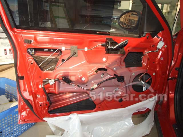

  • 左前门拆卸内饰板后

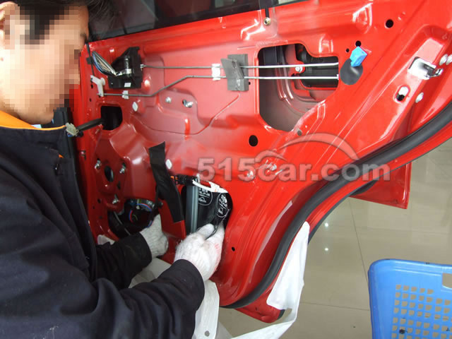

  • 左前门先贴了一层止振垫
  • 左前门再贴了一层隔音棉

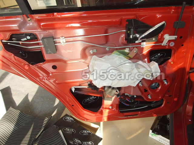

  • 左后门隔音施工前
  • 左后门先贴了一层止振垫
  • 左后门再贴了一层隔音棉

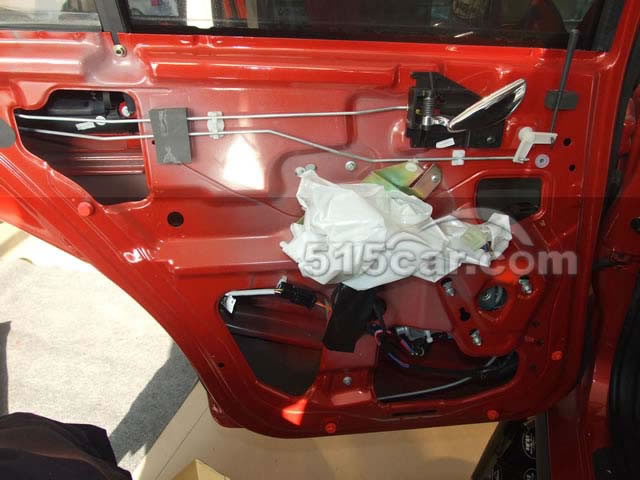

  • 右后门拆卸内饰板后
  • 右后门隔音施工中
  • 右后门贴完一层止振垫后

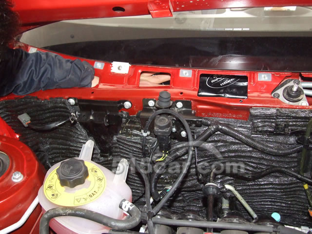

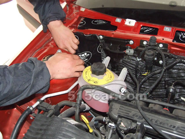

  • 挡火墙及U槽隔音施工前
  • 挡火墙及U槽隔音施工前清理
  • 挡火墙先贴了一层专用的三明治棉
  • U槽贴止振垫
  • 挡火墙再贴一层止振垫
  • 挡火墙及U槽隔音施工完成后

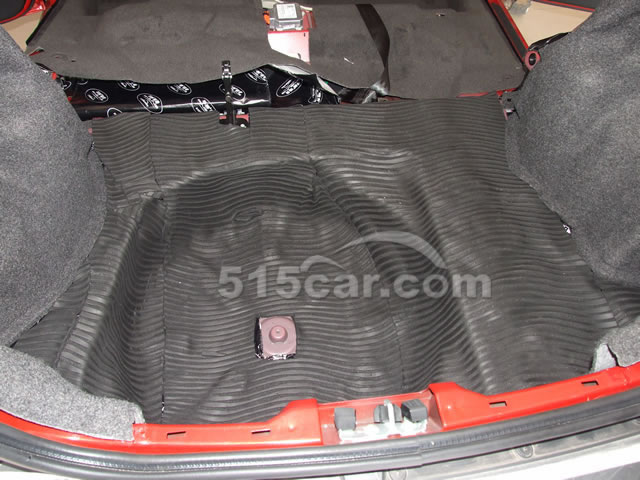

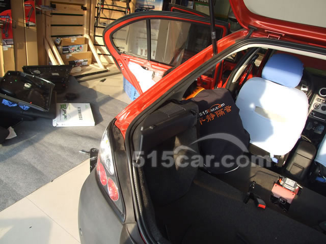

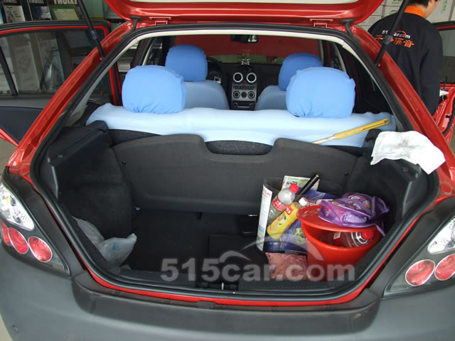

  • 后备箱施工前内饰
  • 后备箱拆卸内饰

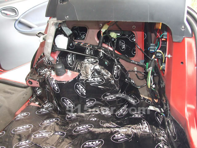

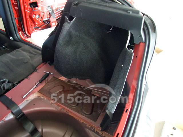

  • 拆卸内饰后的后翼子板及后轮轮弧

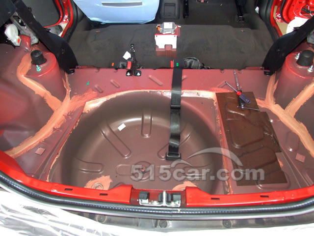

  • 拆卸内饰后的后备箱
  • 后备箱底板正在贴止振垫
  • 后轮弧及后翼子板先贴了一层止振垫后
  • 整个后备箱先贴了一层止振垫后
  • 后备箱隔音施工后

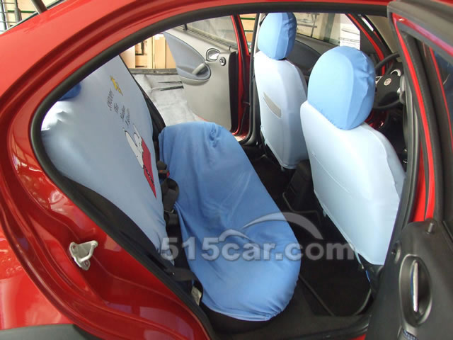

  • 驾驶舱前座内饰
  • 驾驶舱后座内饰

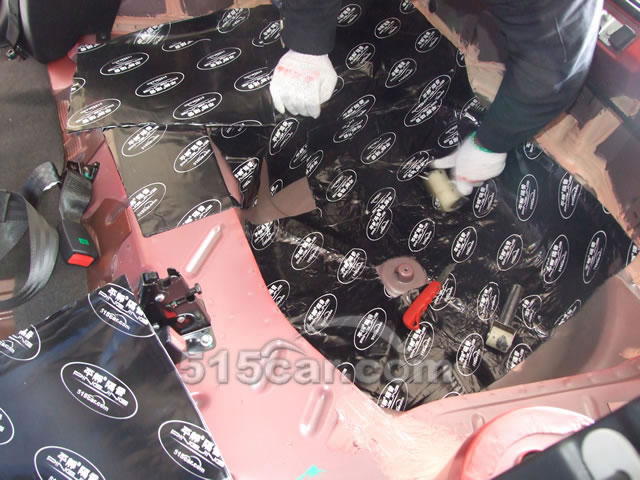

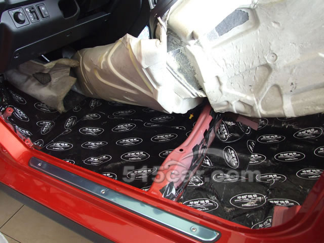

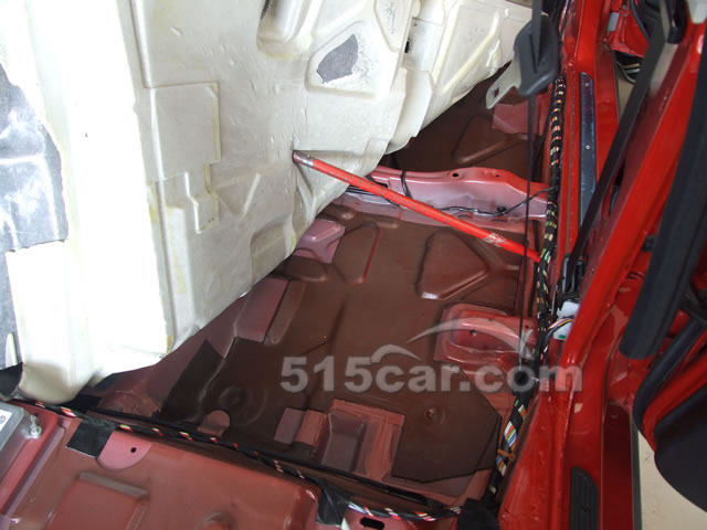

  • 正驾驶底板钣金
  • 副驾驶底板钣金

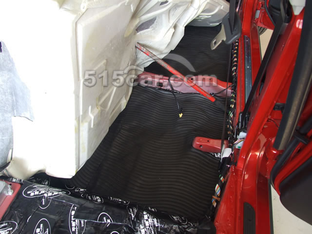

  • 正驾驶底板先贴了一层止振垫
  • 正驾驶底板再贴了一层隔音棉
  • 副驾驶底板先贴了一层止振垫
  • 副驾驶底板再贴了一层隔音棉

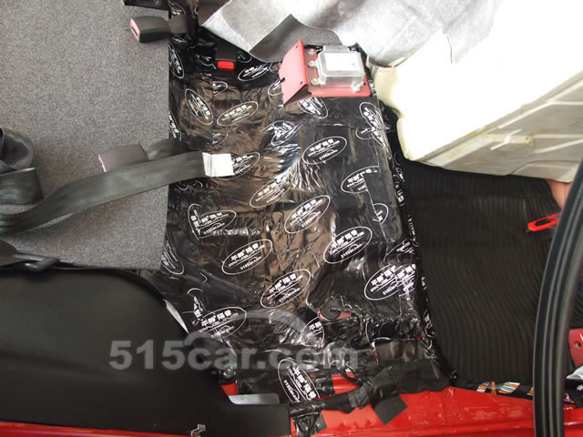

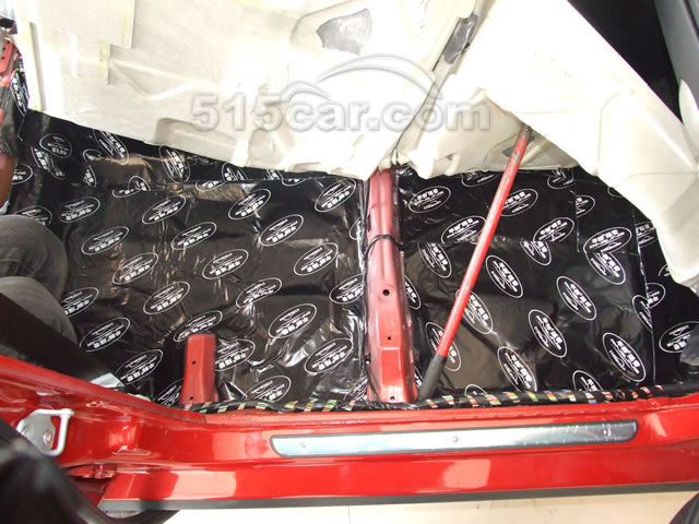

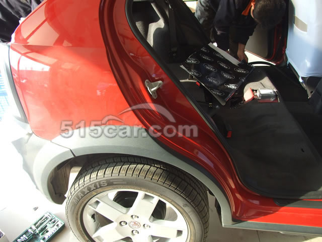

  • 驾驶舱后座底板贴一层止振垫

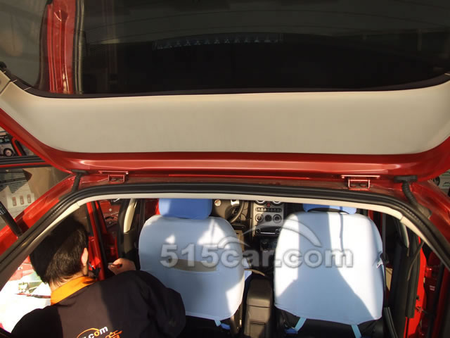

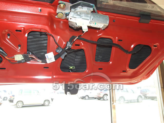

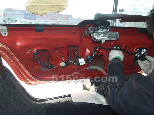

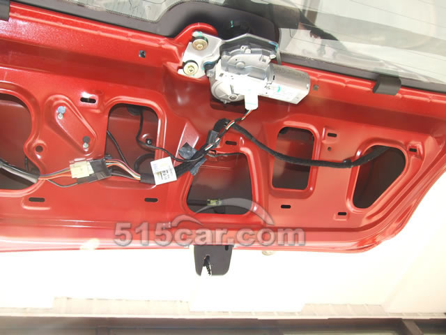

  • 后备箱盖隔音施工前
  • 后备箱盖正在贴止振垫

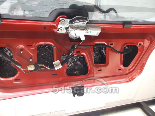

  • 后备箱盖先贴了一层止振垫
  • 后备箱盖隔音施工后

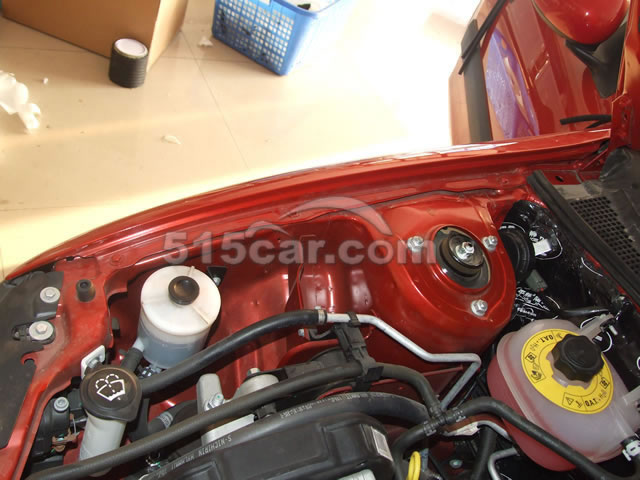

  • 前翼子板隔音施工

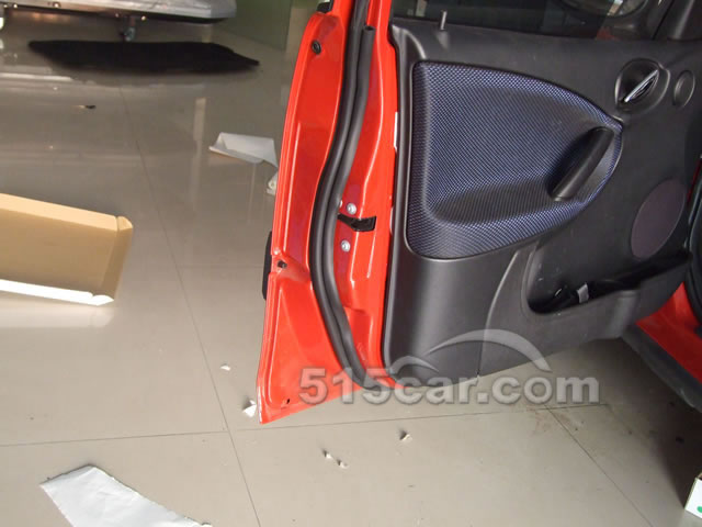

  • 右前门边沿密封施工前
  • 右后门边沿密封施工前
  • 左前门边沿密封施工后
  • 左后门密封施工后
  • 右前门密封施工后
  • 右后门密封施工后

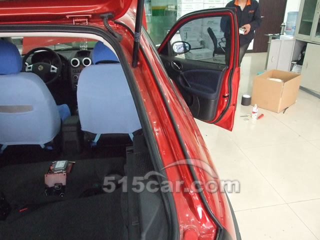

  • B柱密封施工前
  • B柱密封施工后
  • C柱密封施工前
  • C柱密封施工后

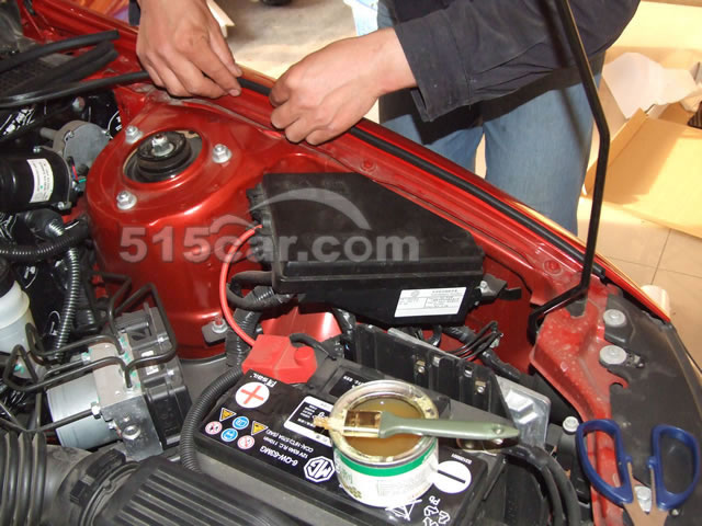

  • 引擎舱右侧边沿密封施工前
  • 引擎舱左侧边沿密封施工前
  • 引擎舱左侧边沿密封施工
  • 引擎舱右侧边沿密封施工后

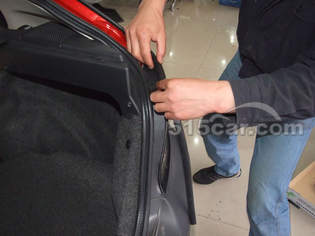

  • 后备箱两侧边沿密封前
  • 后备箱两侧边沿贴了密封条后

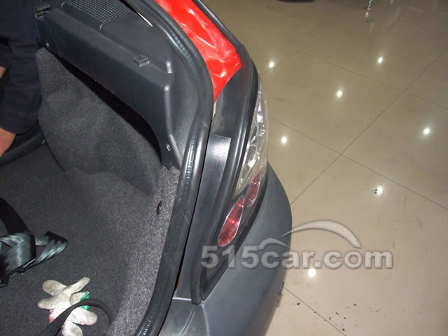

  • 后大灯上沿密封施工
  • 后大灯上沿密封施工后特写
