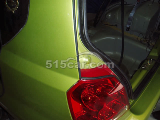

还有个问题,乐骋车后窗玻璃内侧C柱前沿部位没有胶条,金属折边暴露在外面并不美观,而且影响了车厢的密封性,是高速风噪的一处来源。做个全车二次密封刻不容缓。全车隔音也很有必要做做。

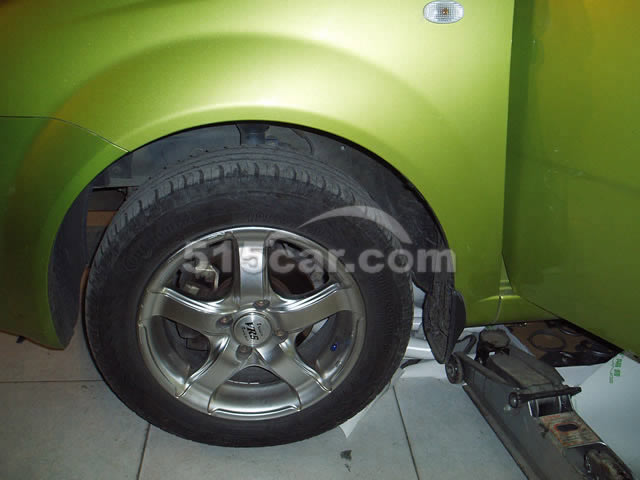

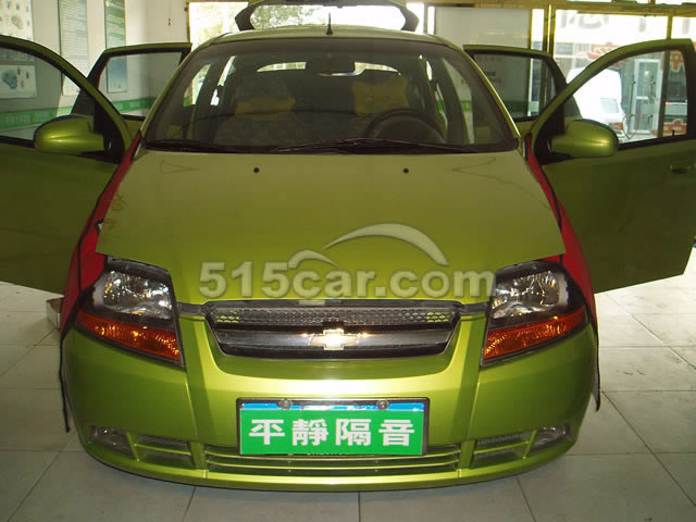

  • 乐骋隔音降噪施工前

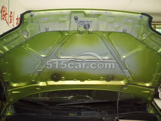

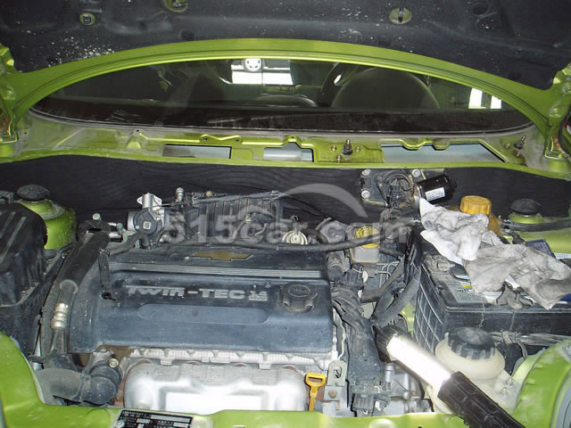

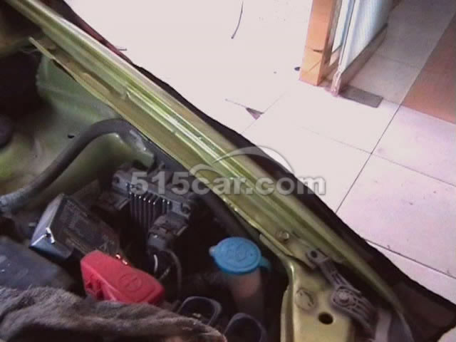

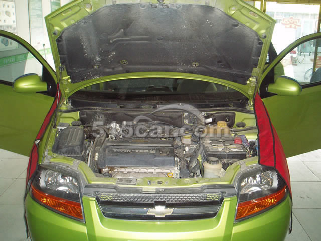

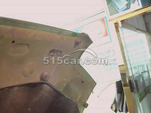

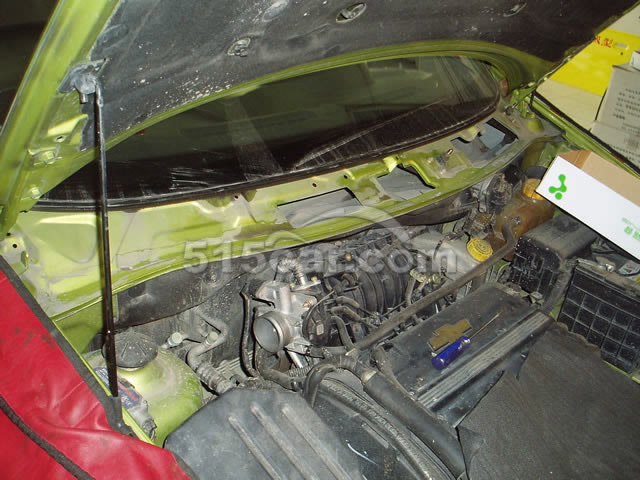

  • 引擎盖隔音防护施工前
  • 原车引擎盖隔热板拆卸后

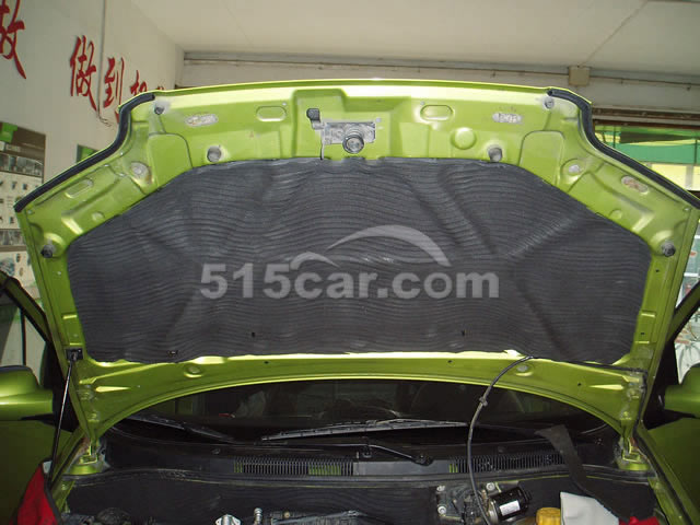

  • 引擎盖隔音施工后

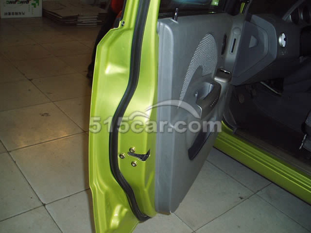

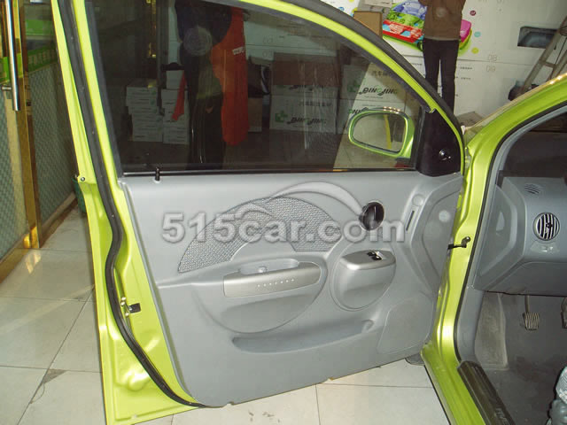

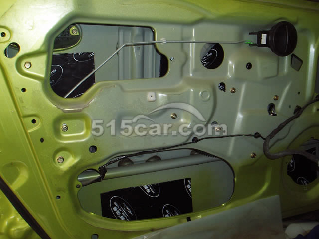

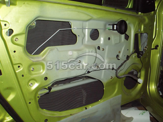

  • 前门的内饰板

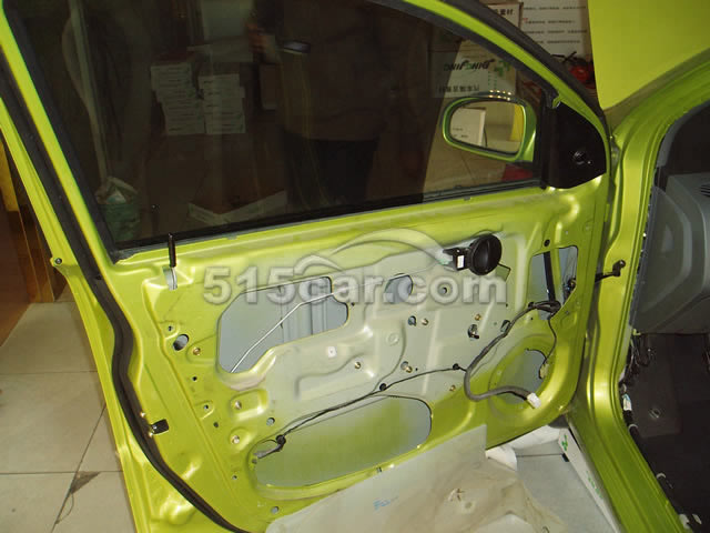

  • 前门内饰板拆卸后
  • 车门隔音施工先用止振垫
  • 前门隔音施工后特写

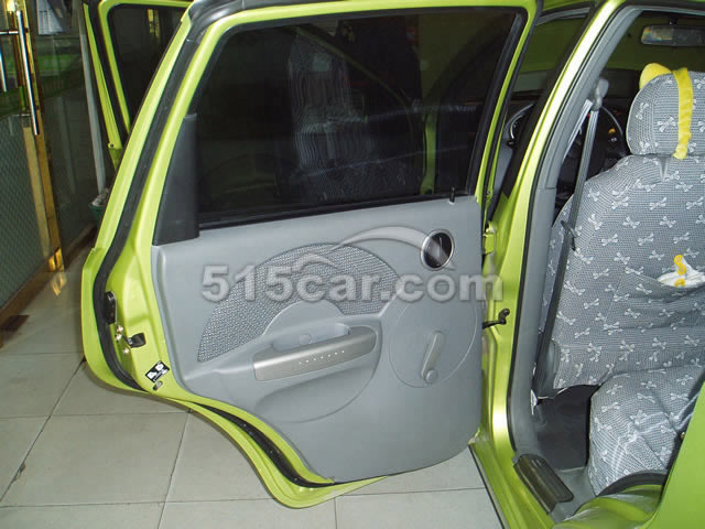

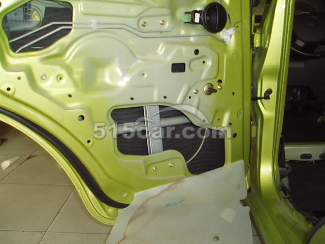

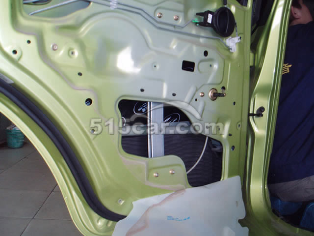

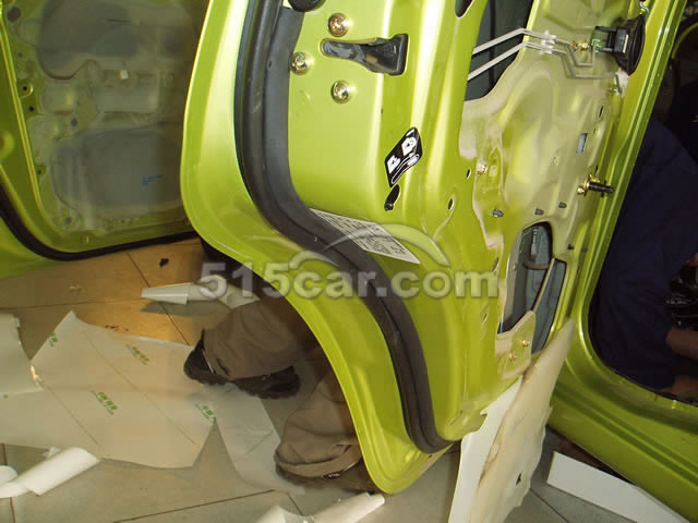

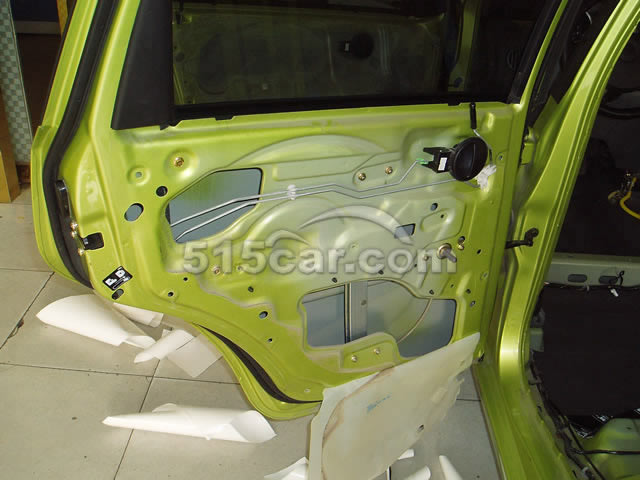

  • 后门的内饰板
  • 后门隔音施工前
  • 车门隔音先贴止震垫再贴隔音棉
  • 后门隔音施工完成后

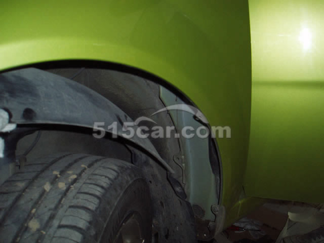

  • 前翼子板施工前

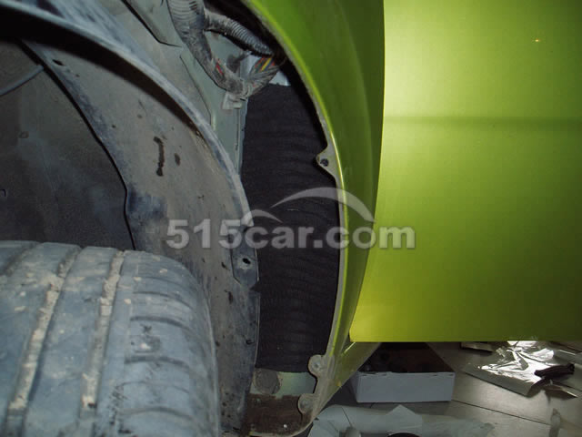

  • 前翼子板内衬拆卸后
  • 前翼子板贴了隔音材料

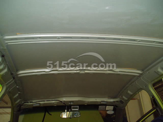

  • 原车顶棚无任何隔音材料

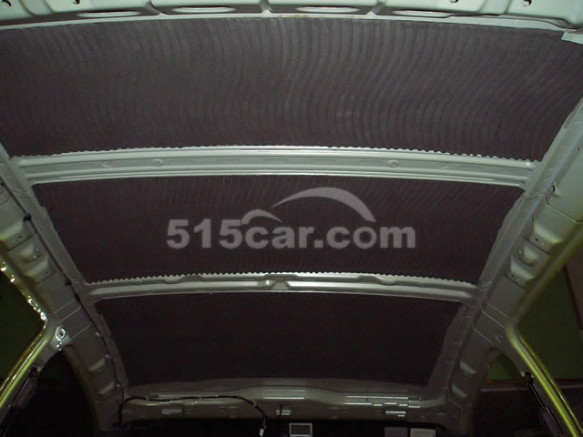

  • 顶棚隔音施工后

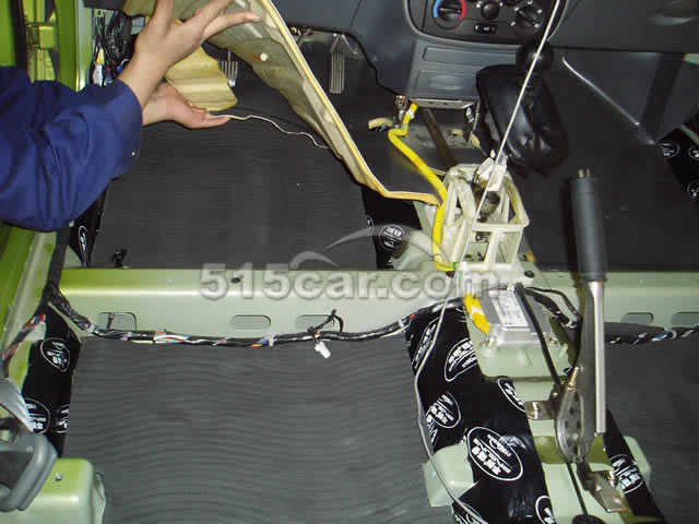

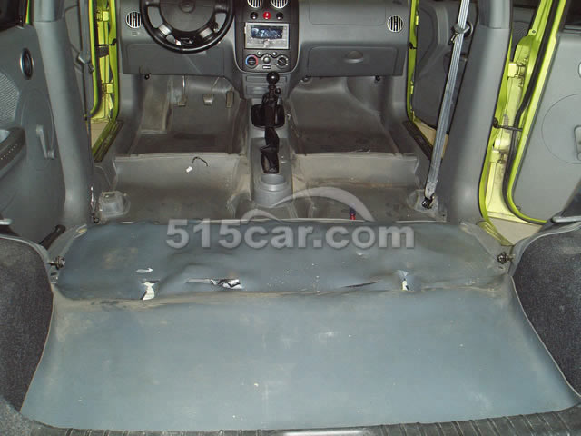

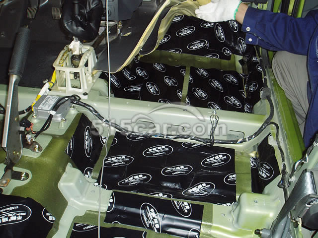

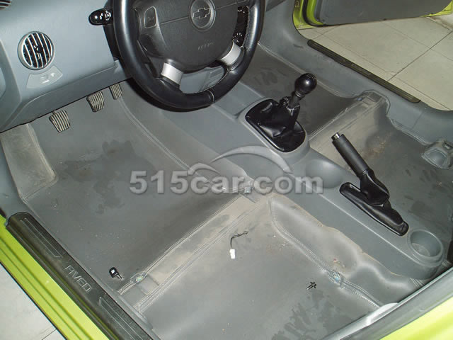

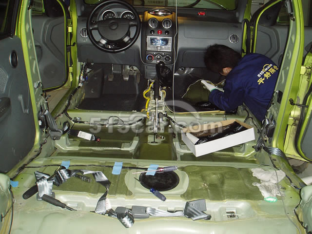

  • 原车地板的隔音施工
  • 座椅拆卸后

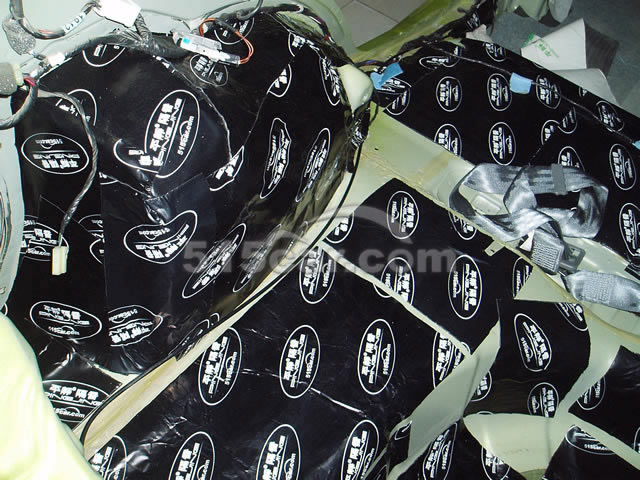

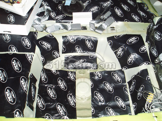

  • 地板隔音施工中
  • 地板先用了一层止振垫
  • 又满贴一层隔音棉

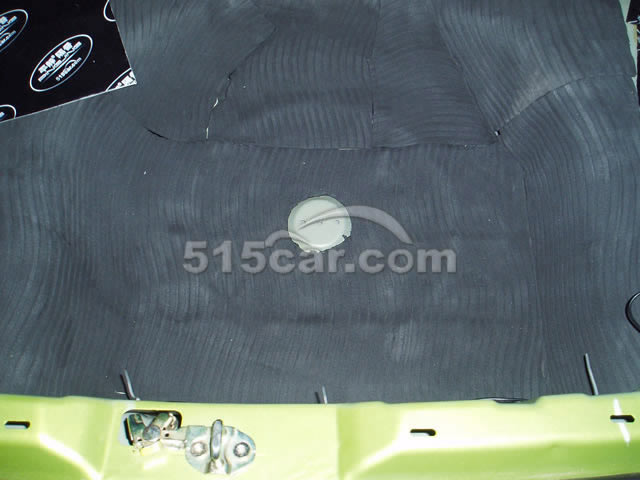

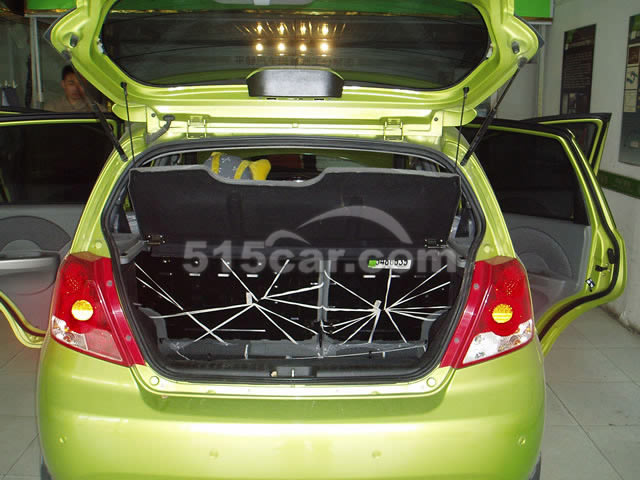

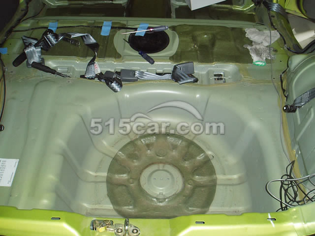

  • 后备箱底隔音施工前
  • 后轮轮弧贴了两层止振垫
  • 后备箱隔音贴了止振垫后
  • 后备箱底隔音施工后

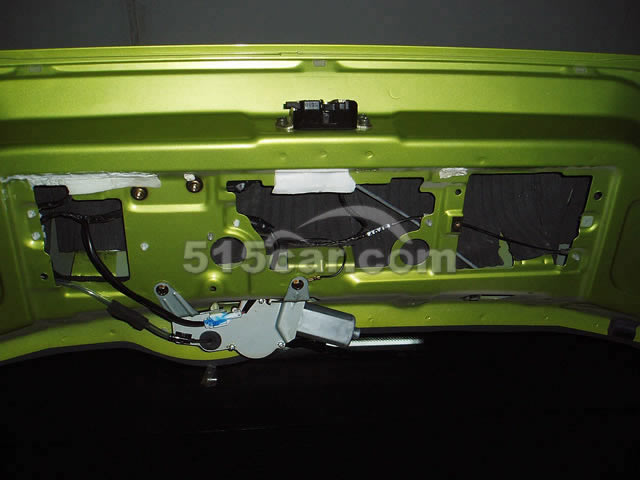

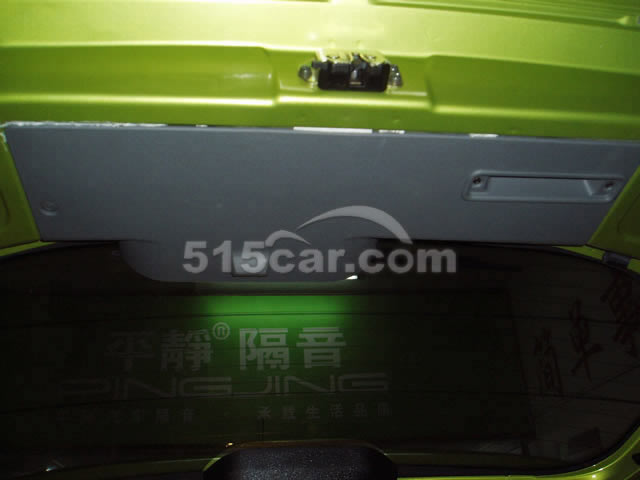

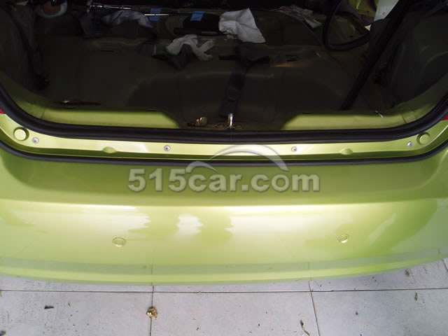

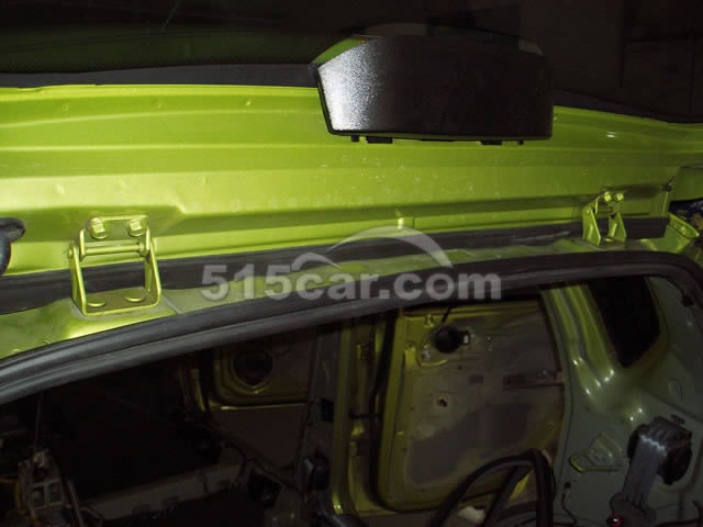

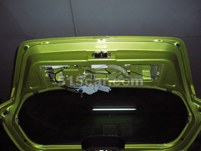

  • 后尾门拆卸前
  • 后尾门隔音施工前
  • 后尾门隔音施工后

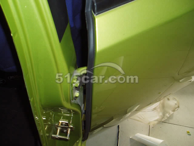

  • 前门边沿密封施工前
  • 前门边沿密封施工后

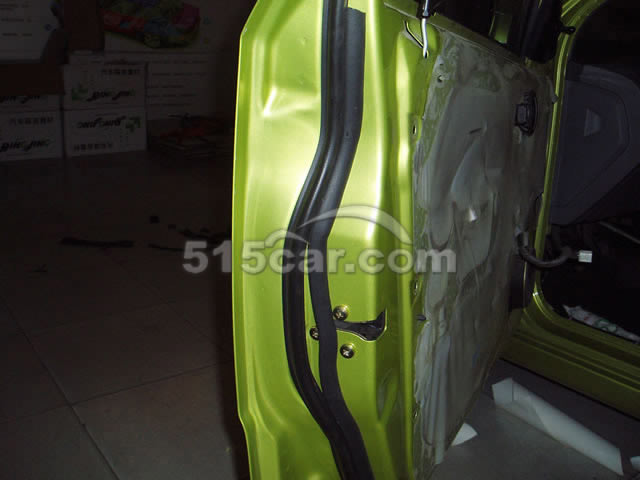

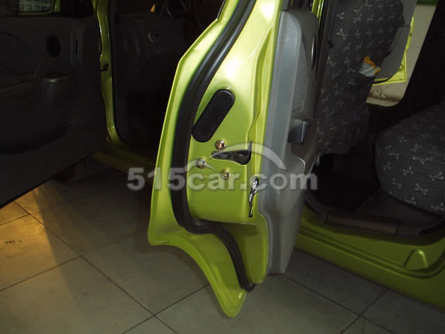

  • B柱部位密封施工前
  • B柱贴了平静专业密封条后

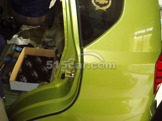

  • C柱密封施工前
  • C柱密封施工后

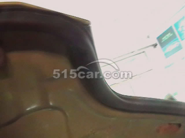

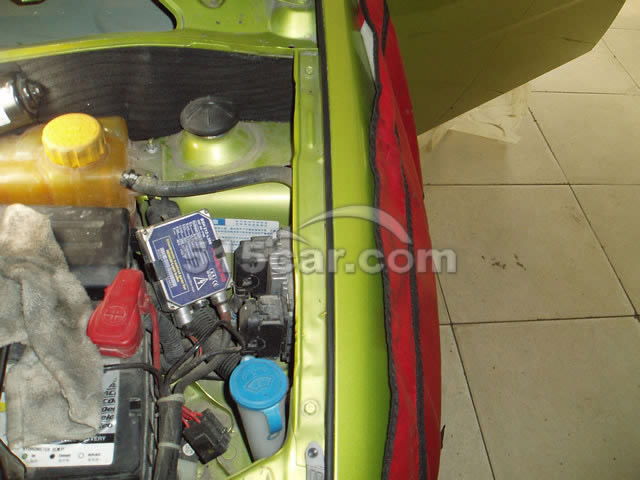

  • 引擎舱侧沿密封施工前
  • 引擎舱侧沿密封施工后
  • 前大灯上沿部位密封前
  • 前大灯上沿部位贴了密封条后
