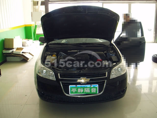

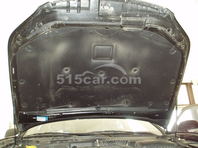

  • 原车引擎盖的隔热板

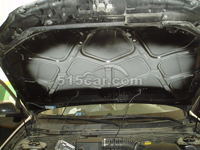

  • 引擎盖施工前
  • 引擎盖吸音隔热防护后

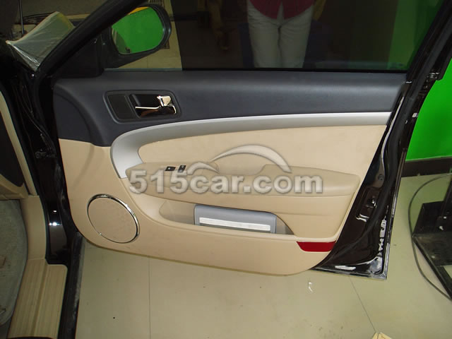

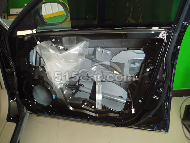

  • 前门的内饰板
  • 前门内饰板拆卸后

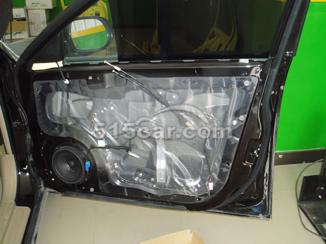

  • 前车门钢板隔音施工前
  • 前车门隔音施工后

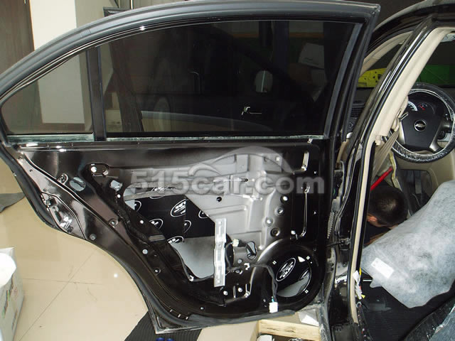

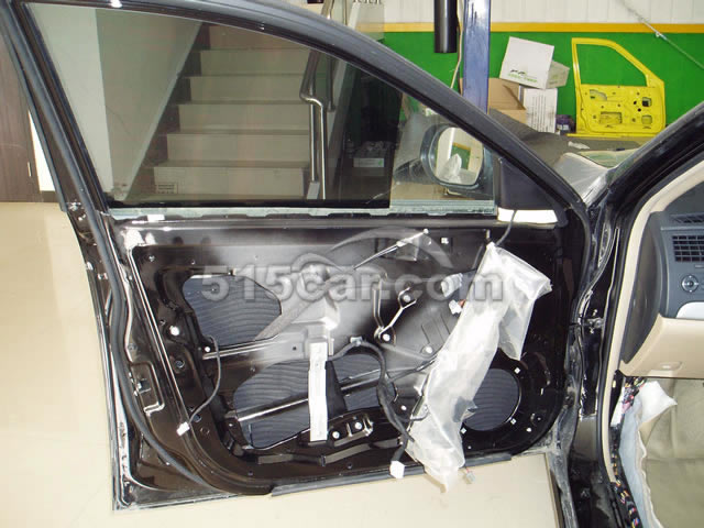

  • 后门的内饰板

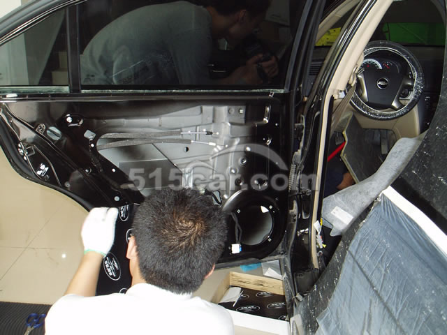

  • 往后门空腔内贴阻尼止振垫
  • 车门的隔音要先用止振垫

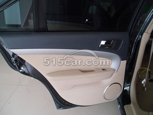

  • 后门隔音施工后

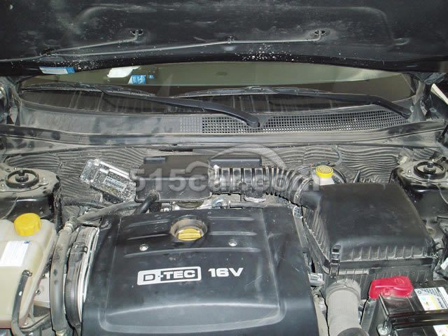

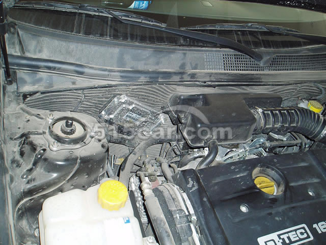

  • 挡火墙隔音要贴专用三明治棉
  • 挡火墙隔音施工后

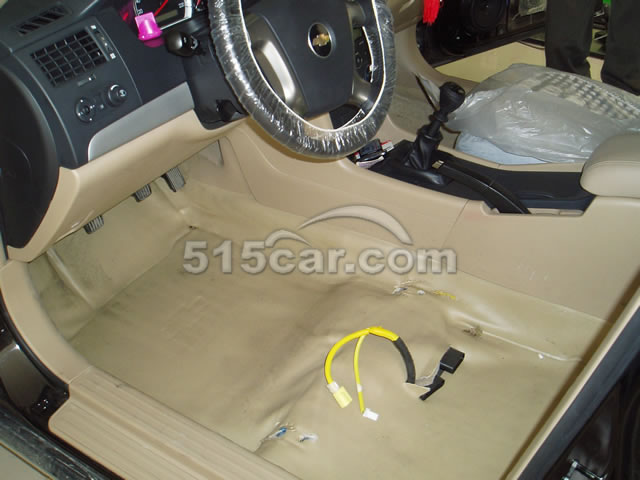

  • 底板隔音施工的拆卸过程
  • 原车底板用了些隔音材料

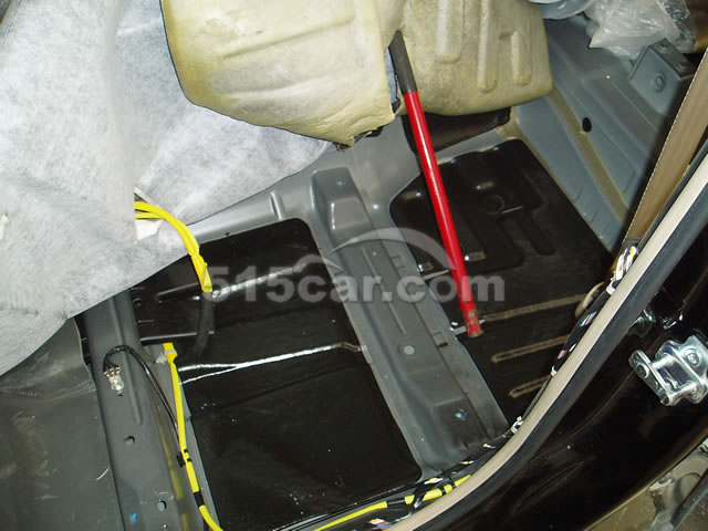

  • 底板隔音先铺一层止振垫
  • 止振垫上再铺一层隔声棉
  • 底板隔音施工后

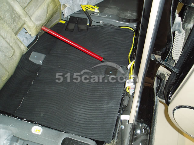

  • 后排座下方用止振垫满铺一层

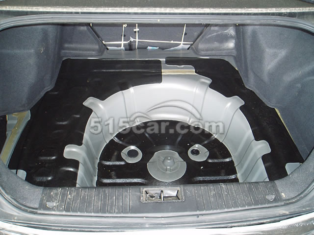

  • 后备箱底部隔音施工前

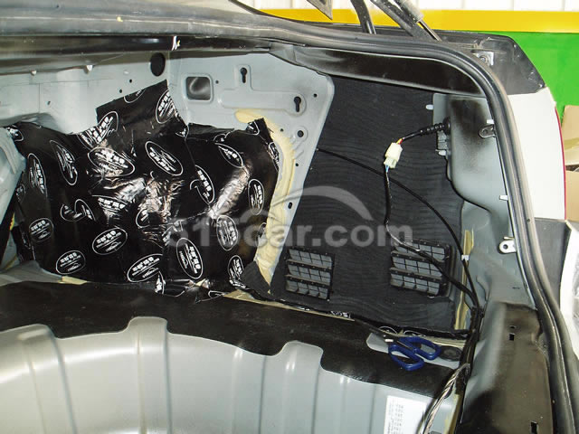

  • 后轮弧内侧及后翼子板施工前
  • 后备箱底满铺一层阻尼止振垫
  • 后轮弧后翼子板隔音施工后

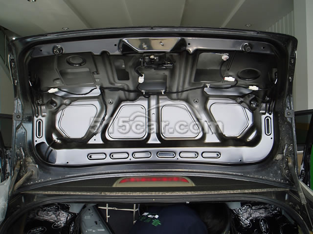

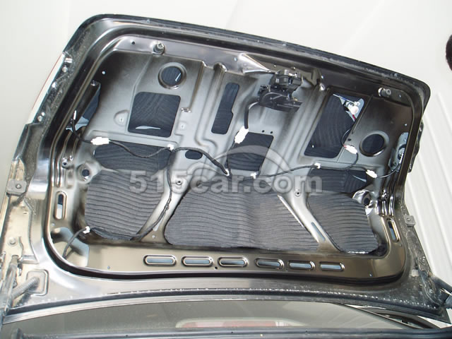

  • 尾箱盖内衬板拆卸前
  • 尾箱盖隔音施工前
  • 尾箱盖隔音施工后

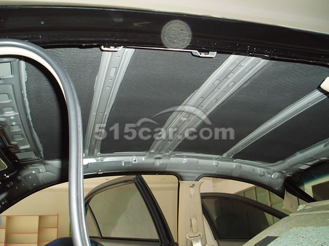

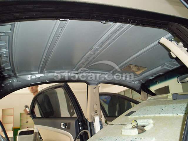

  • 车顶棚隔音施工前
  • 车顶棚隔音施工后

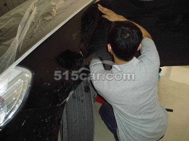

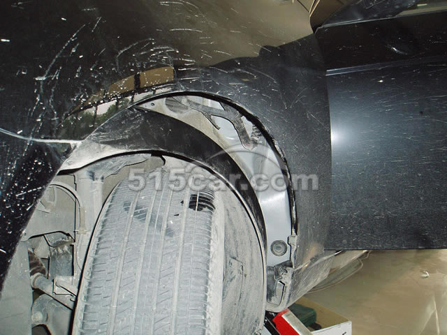

  • 前翼子板隔音施工前
  • 前翼子板的隔音施工
