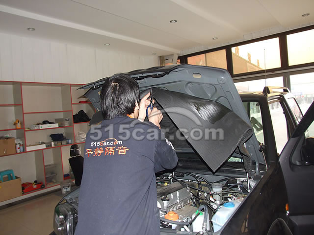

  • 引擎盖隔音防护施工前
  • 给引擎盖加专用隔声隔热棉
  • 引擎盖隔音防护施工后

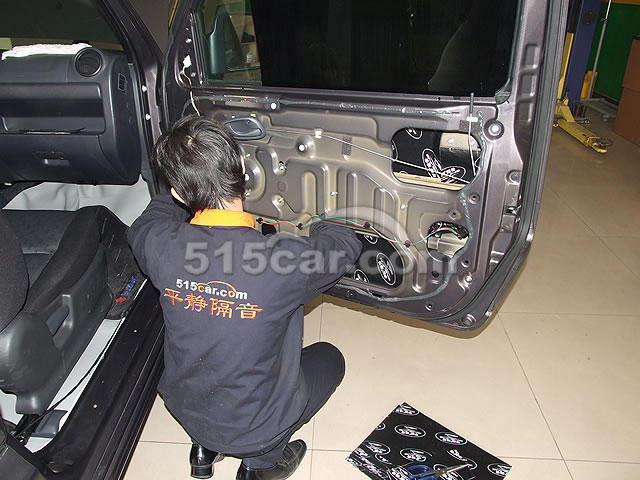

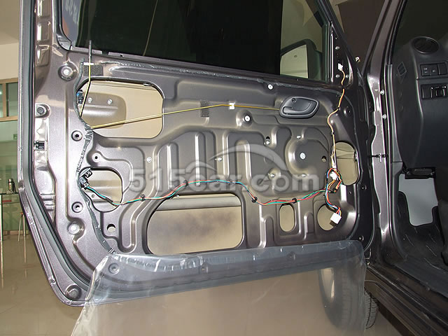

  • 车门隔音施工前
  • 车门内饰和防水膜拆卸后
  • 先给车门施工一层止振垫
  • 车门又满铺了一层隔声吸声棉

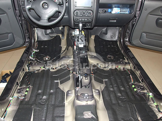

  • 车底板拆空露出钢板

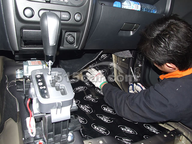

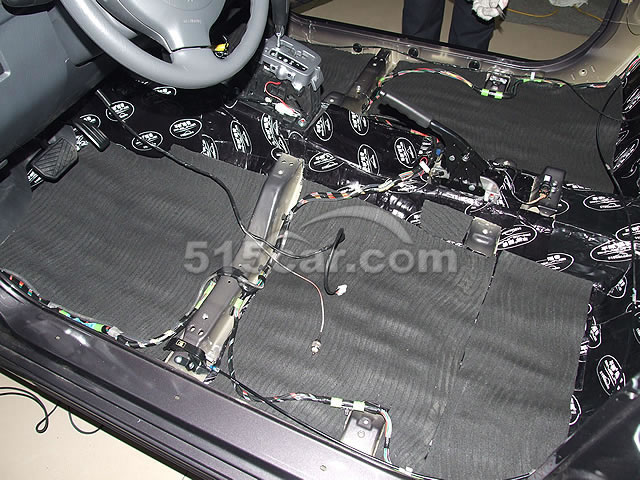

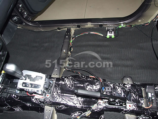

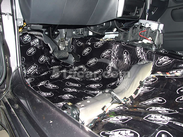

  • 先给底板贴一层止振垫
  • 驾驶舱底板满铺了一层止振垫
  • 正副司机前脚底板是重点部位
  • 底板还要铺一层隔声吸声棉
  • 底板隔音施工后

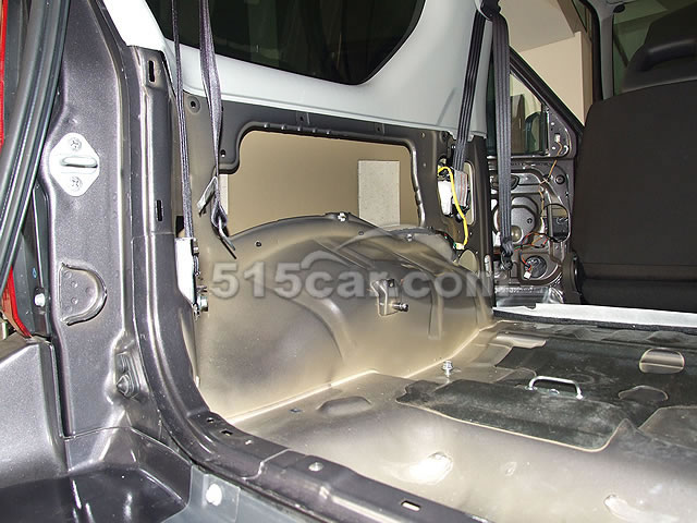

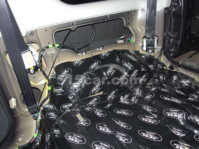

  • 后备箱底部隔音处理前
  • 后轮弧后翼子板隔音前
  • 后翼子板原车几乎没做处理
  • 后翼子板内先贴止振垫
  • 后翼子板及后轮弧隔音后
  • 后备箱底部满铺了一层止振垫

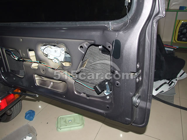

  • 后尾门隔音施工后
  • 后备箱底隔音施工后

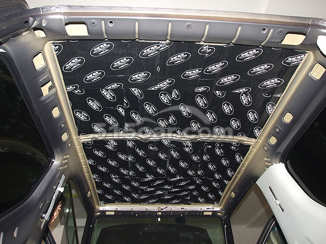

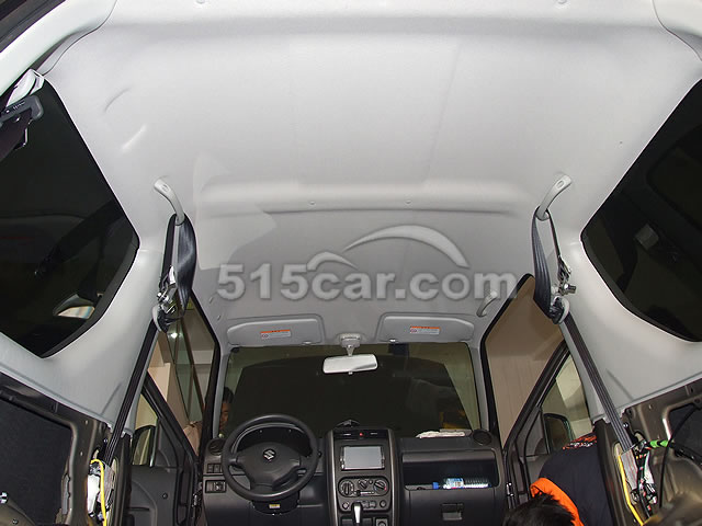

  • 顶棚的内饰板
  • 顶棚内饰拆卸后
  • 顶棚满铺一层止振垫(特殊工艺)
