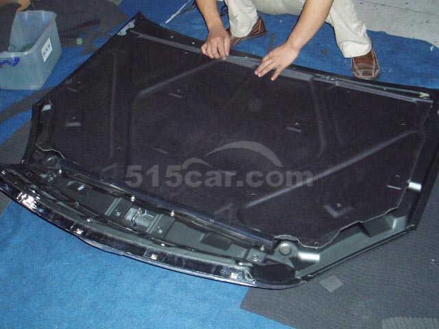

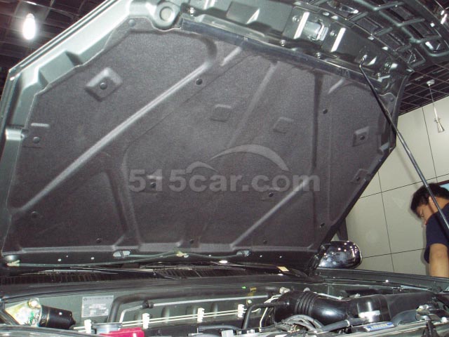

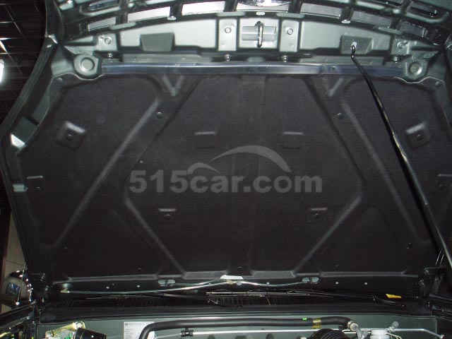

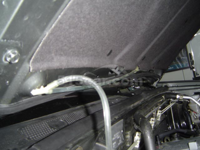

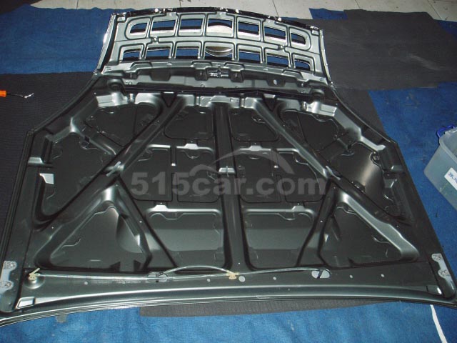

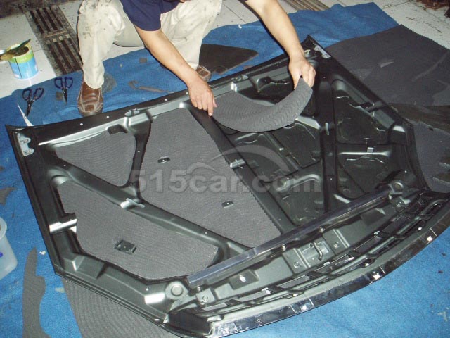

1、引擎盖隔音防护
引擎盖施工前
引擎盖拆卸后
引擎盖隔音防护施工中
引擎盖隔音防护后

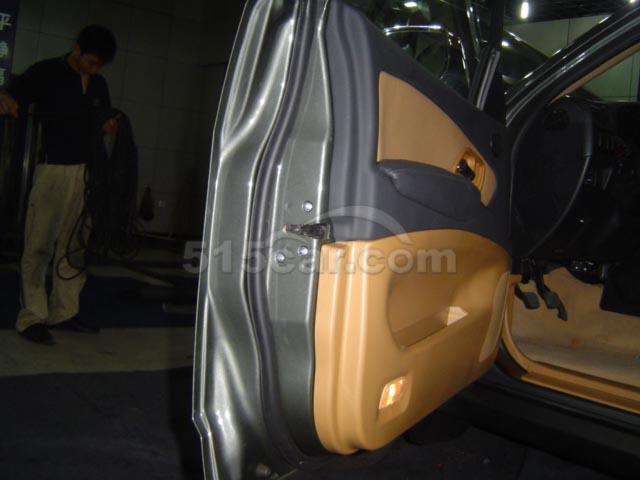

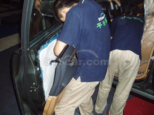

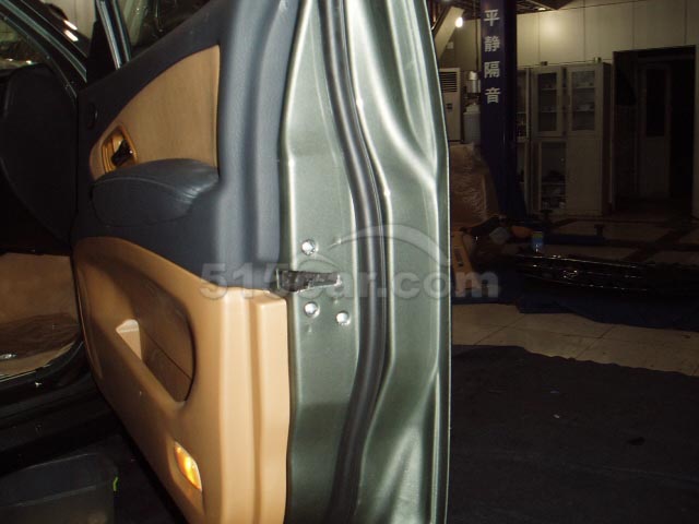

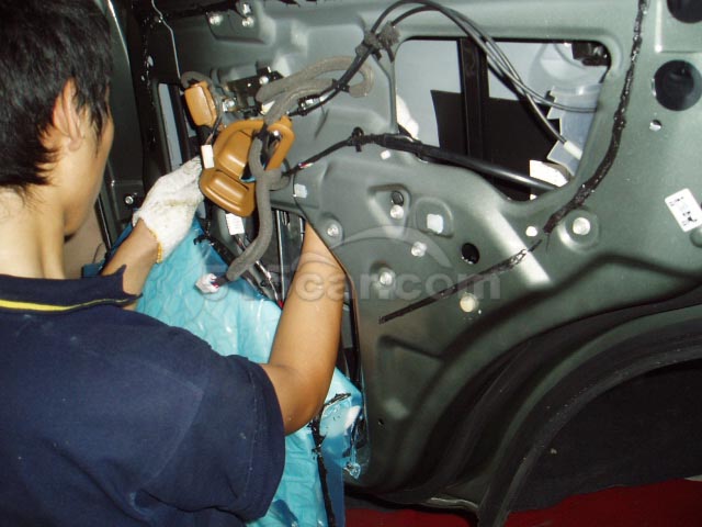

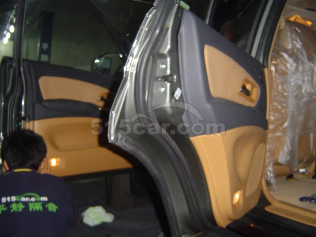

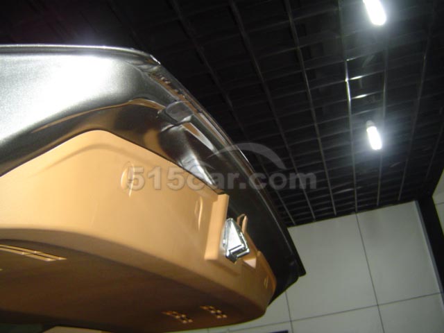

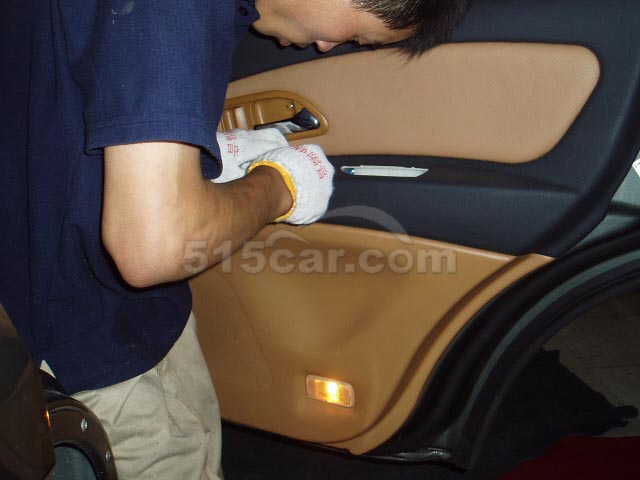

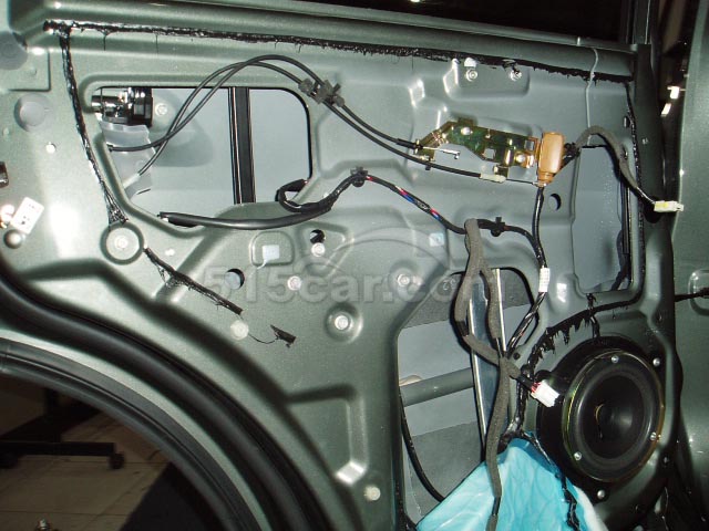

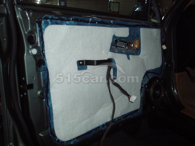

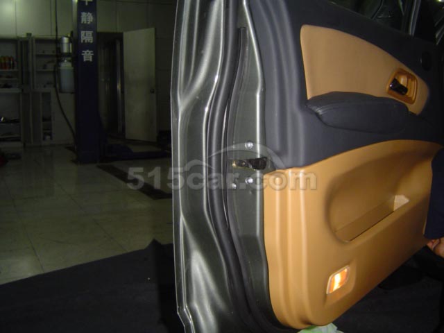

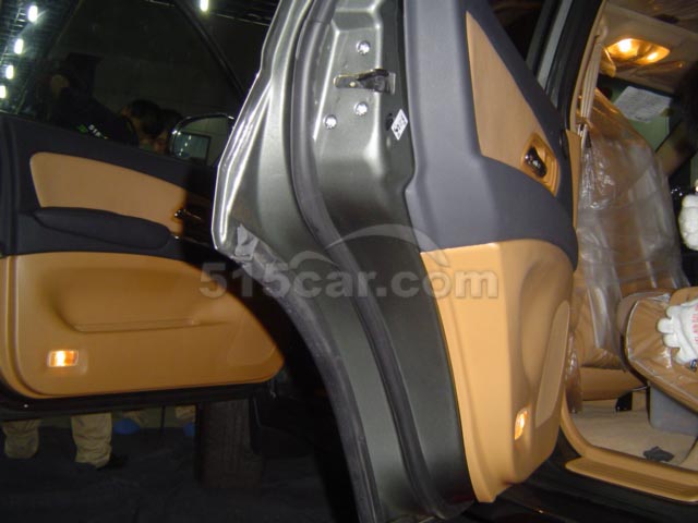

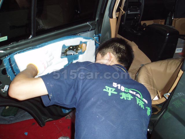

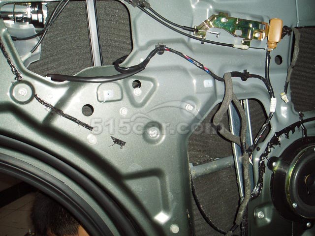

车门隔音施工
车门内饰板拆卸
原车防水膜做了隔音处理
后车门内饰板拆卸后
右侧车门内饰板拆卸
车门隔音施工中
车门隔音施工前
车门隔音施工后

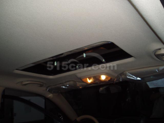

内饰件准备拆卸
原车带天窗

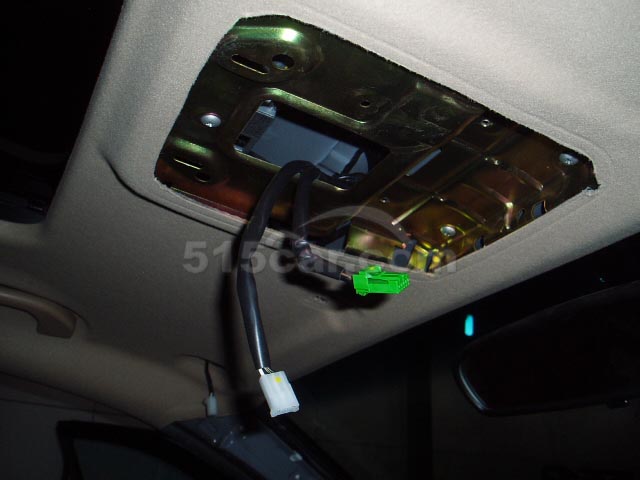

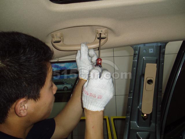

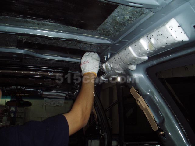

顶棚照明灯拆卸后
拆卸固定顶棚的把手

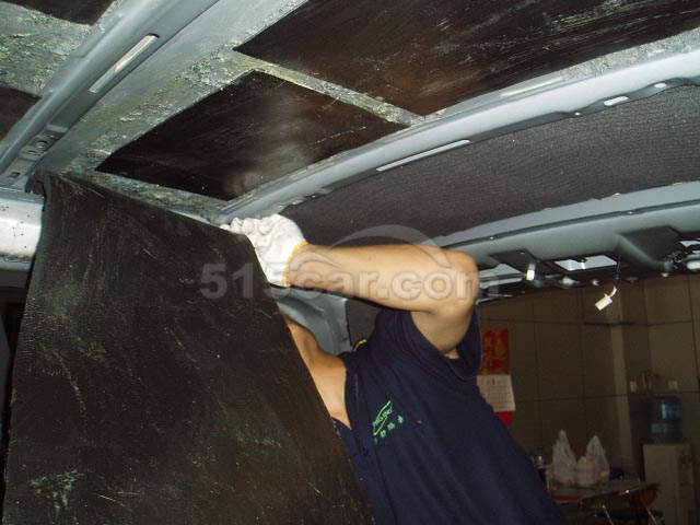

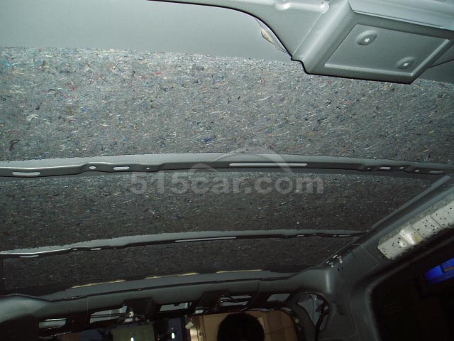

原车顶棚使用的吸音棉
去除原车吸音棉

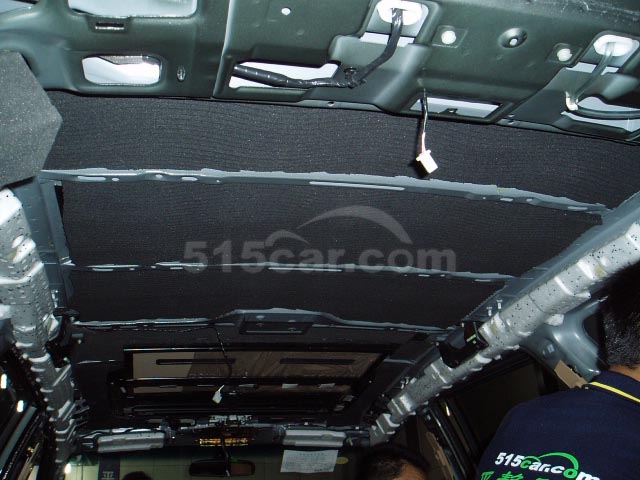

更换专业的平静隔音吸音棉
顶棚隔音施工后

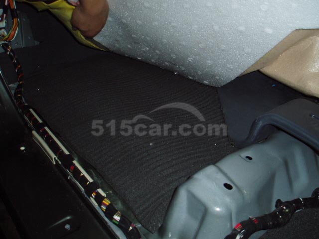

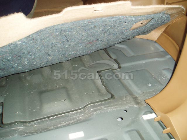

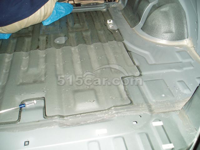

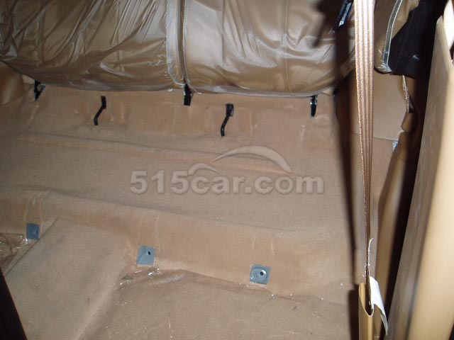

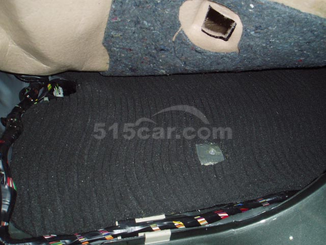

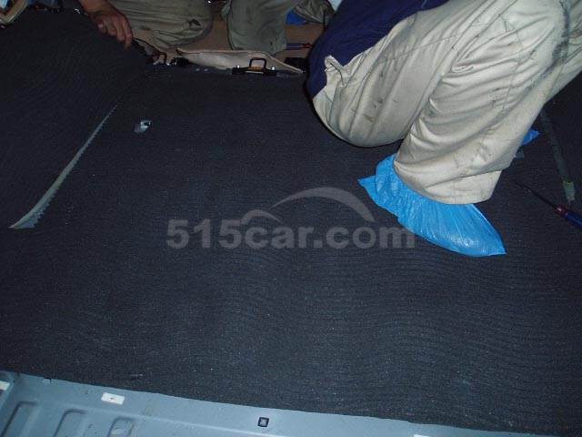

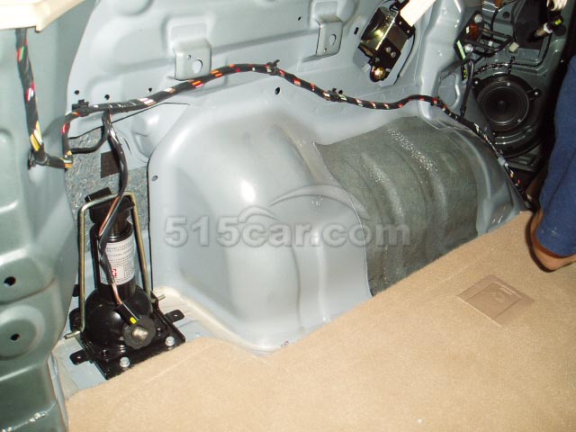

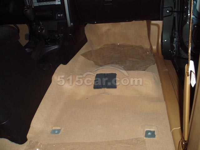

拆卸座椅后的驾驶舱底板
原车底板特写

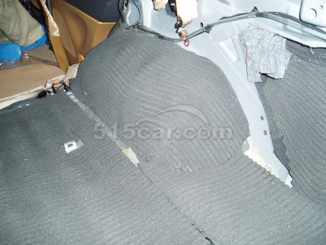

后排座椅拆卸后

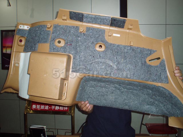

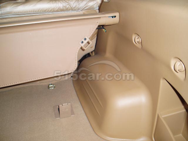

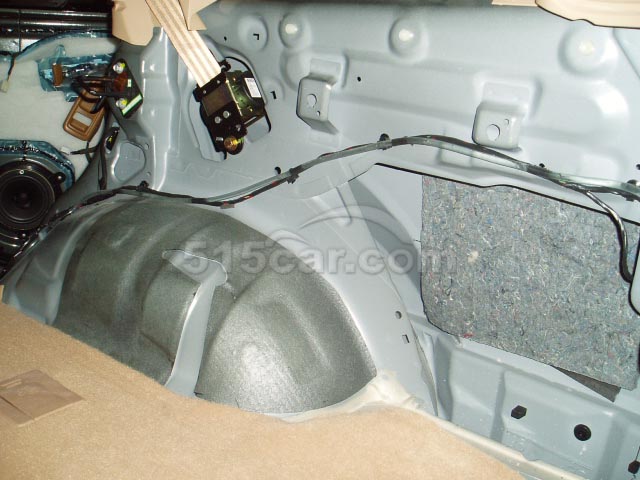

拆卸后翼子板部位的内饰板
右后翼子板部位的内饰板
原车做过吸音处理
隔音施工前
左侧后翼子板及后轮弧部位施工前

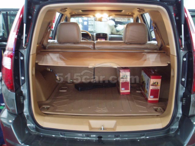

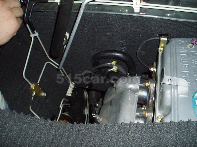

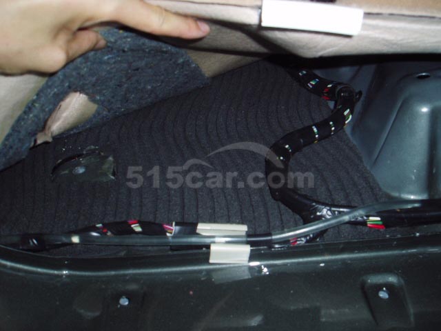

原车后备箱底板的止震隔音层

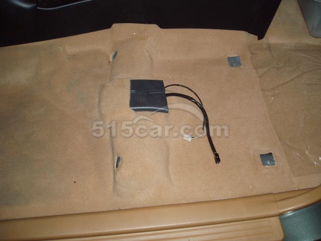

揭开原车地毯准备专业隔音
左后翼子板及后轮弧部位隔音施工后
右后翼子板及后轮弧部位隔音施工后

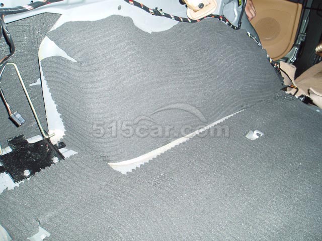

后备箱底板隔音施工后
驾驶舱底板隔音施工后
专业的车用隔音吸音棉
驾驶舱底板隔音施工后

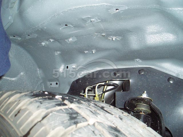

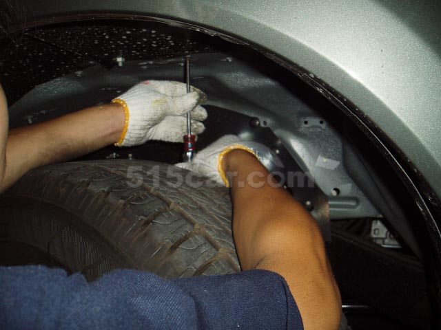

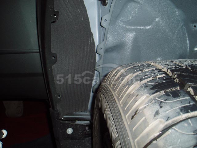

前翼子板隔音施工中
轮胎上方护板拆卸后
前翼子板隔音施工后

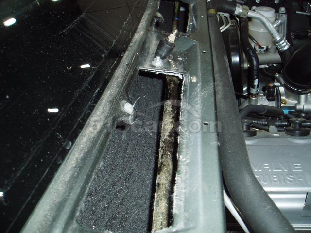

3、全车密封降噪

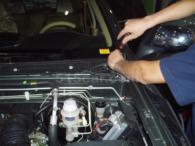

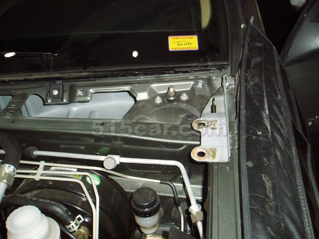

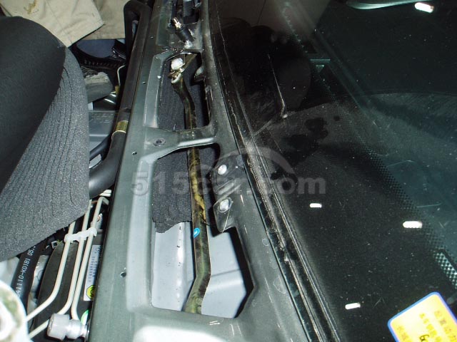

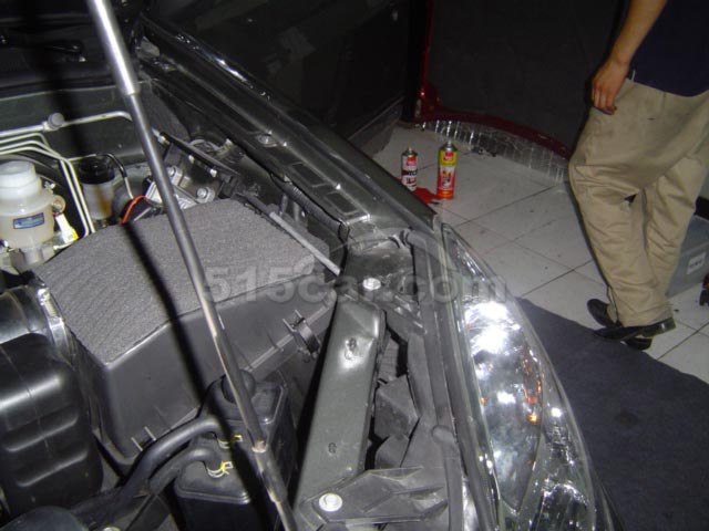

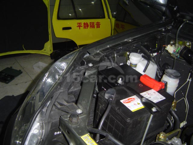

引擎舱密封施工前
引擎盖后沿密封施工后

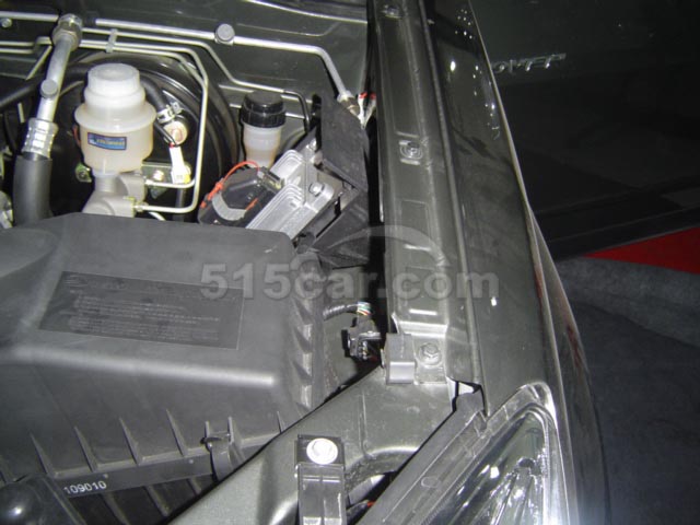

引擎盖侧沿及前大灯上沿密封前
引擎盖侧沿及前大灯上沿密封后
另一侧密封效果

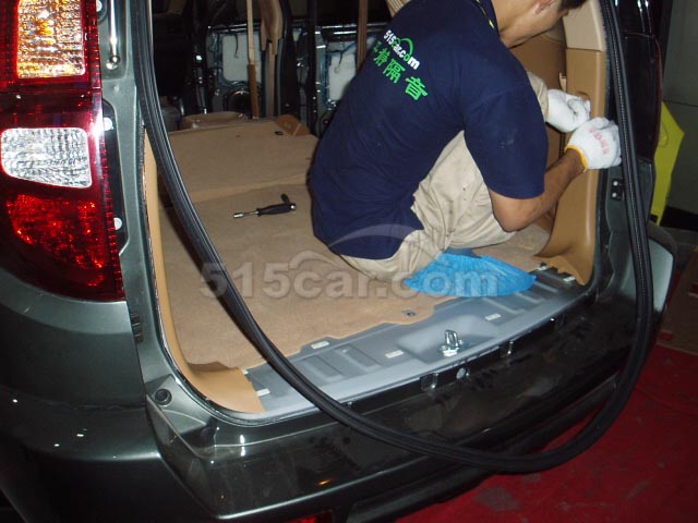

后背门密封施工前
后背门密封施工后

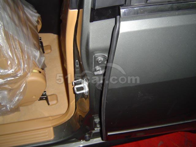

原车车门上部密封已经十分到位

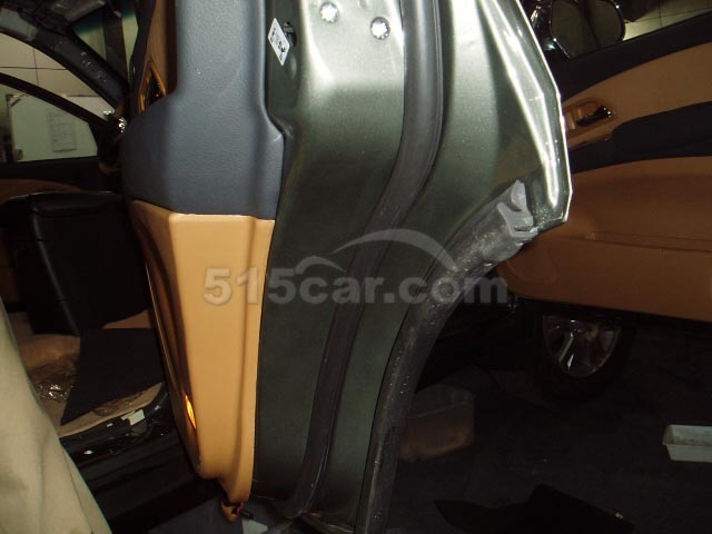

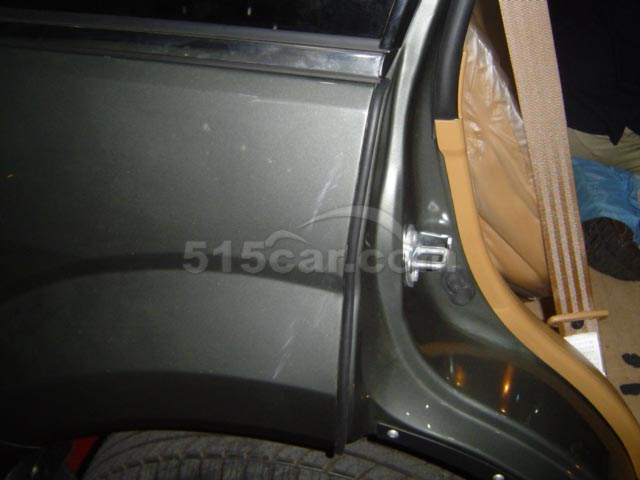

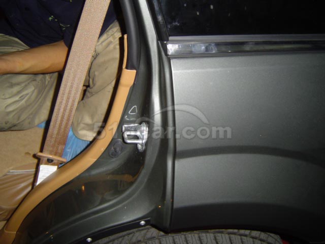

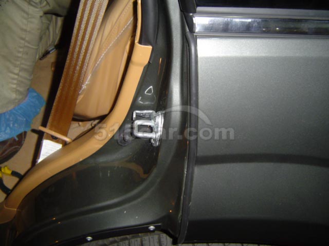

B柱防风噪密封施工前
B柱防风噪密封施工后

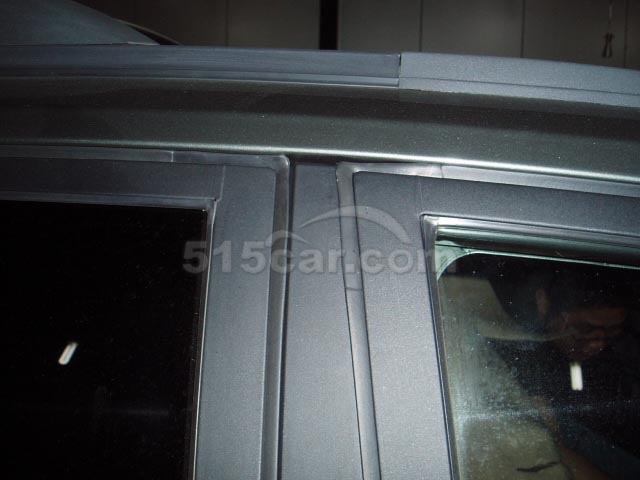

C柱防风噪密封施工前
C柱防风噪密封施工后
另一侧密封施工前
另一侧密封施工后效果

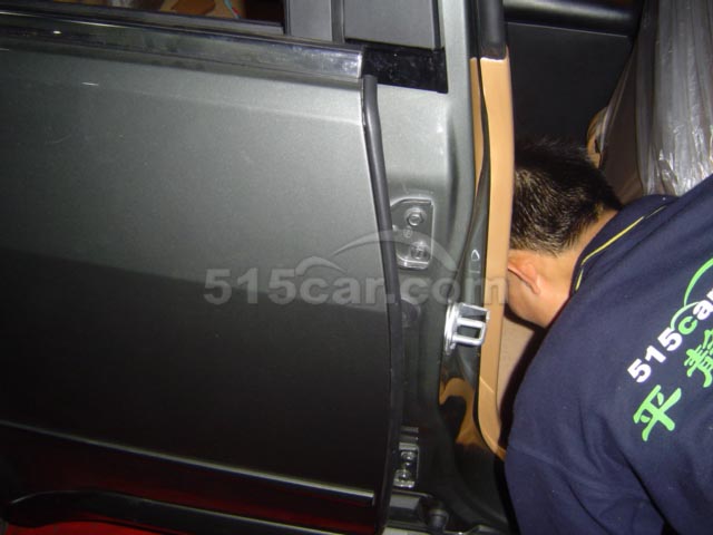

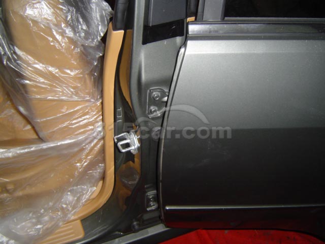

右前门密封施工前
右后门密封施工前
左后车门密封施工前
左后车门密封施工后
左前门密封施工前
左前门密封施工后
