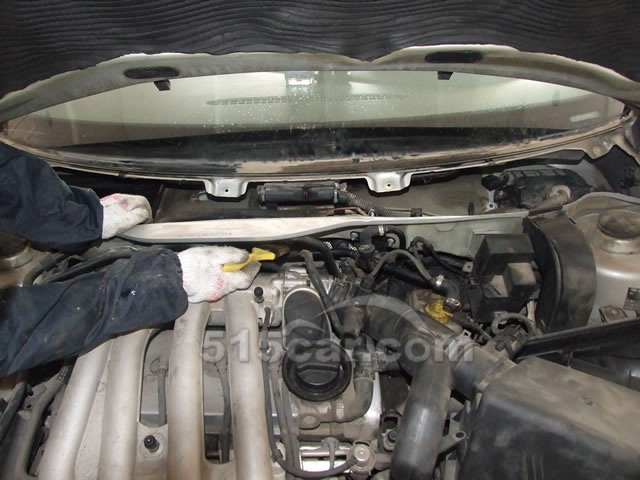

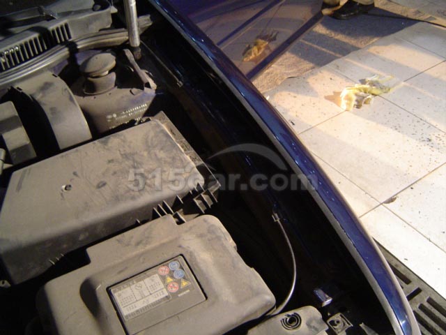

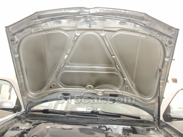

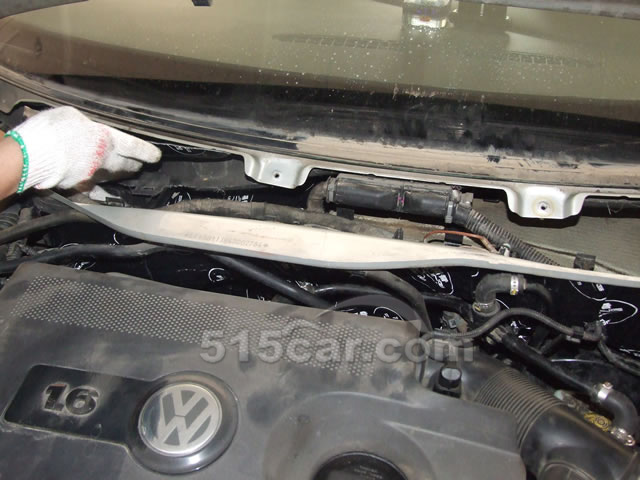

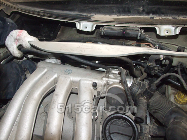

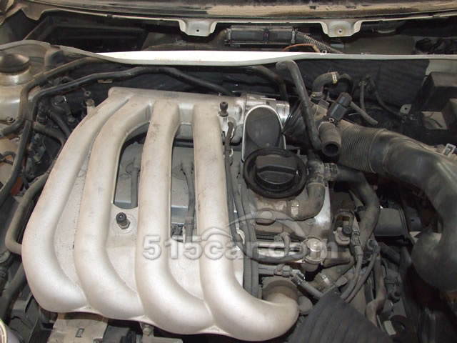

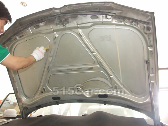

  • 引擎盖施工前

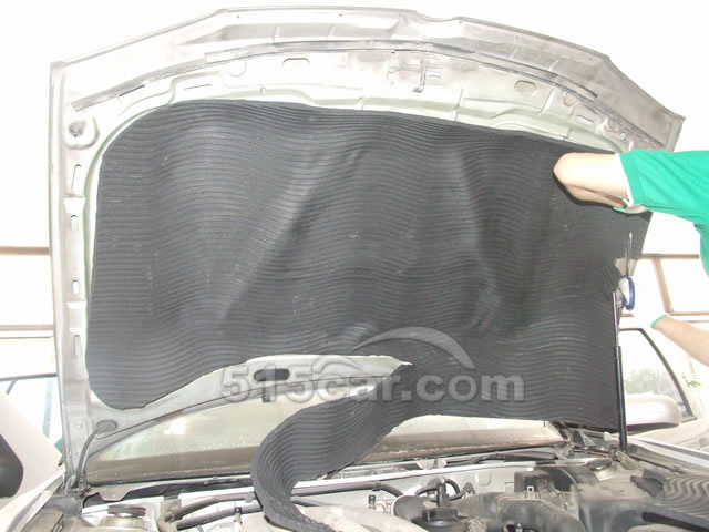

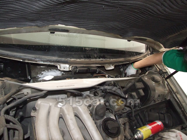

  • 引擎盖施工前先刷专用强力胶

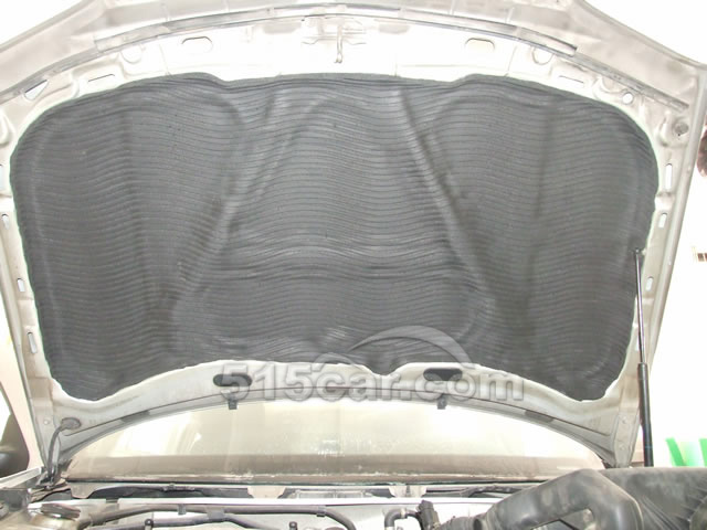

  • 引擎盖正在贴专用隔音防护棉

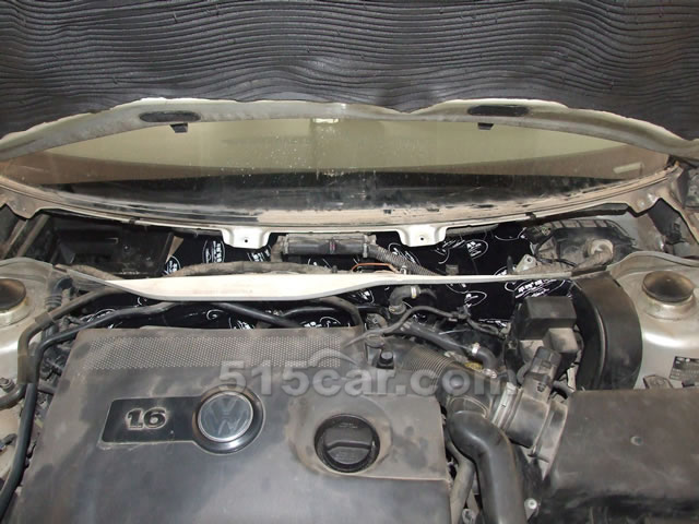

  • 引擎盖隔音防护施工后

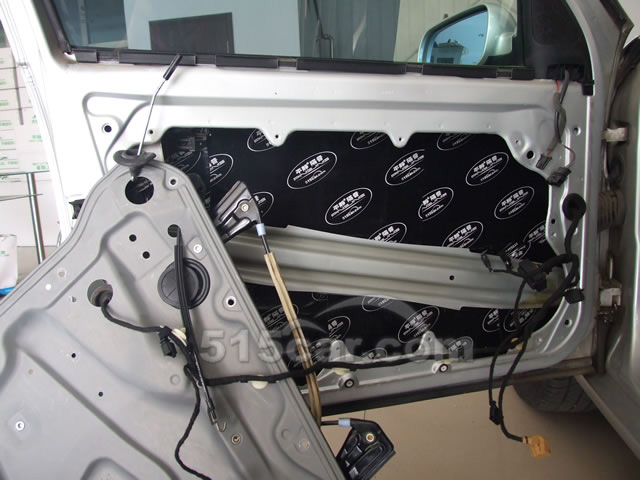

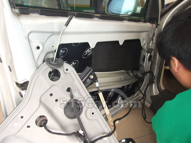

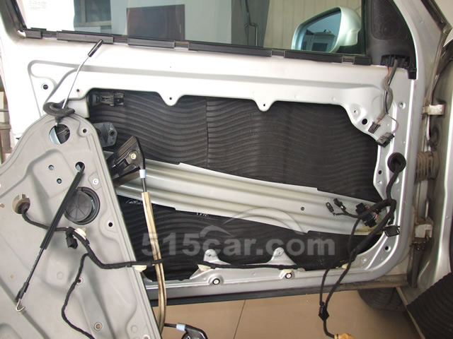

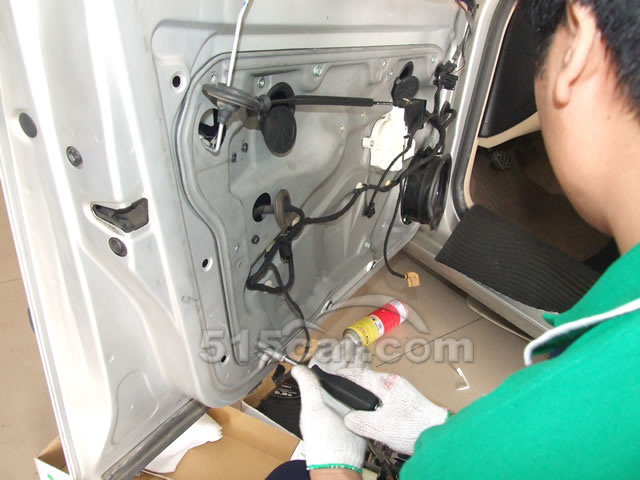

  • 左前门拆卸中

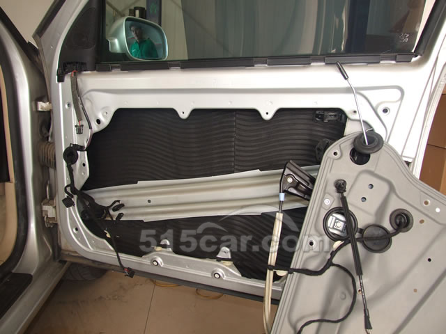

  • 左前门先贴了一层止振垫
  • 左前门正在贴隔音棉
  • 左前门隔音施工完成

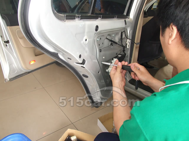

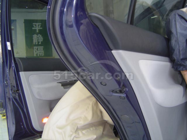

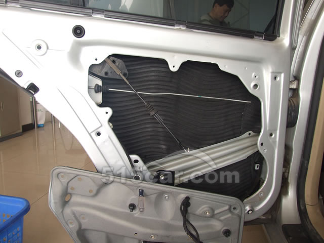

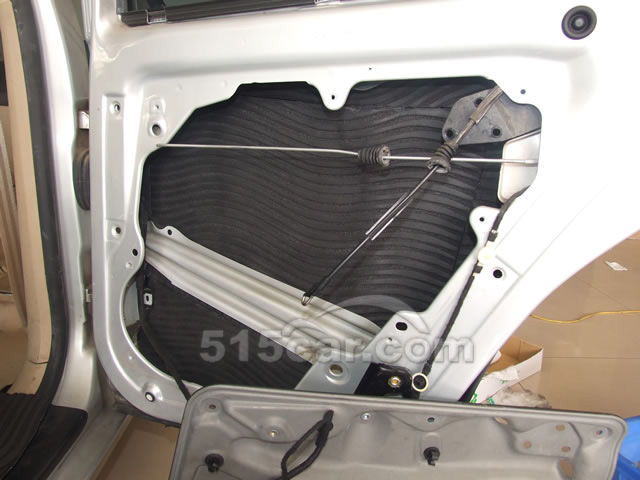

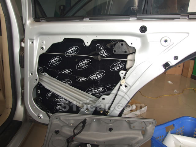

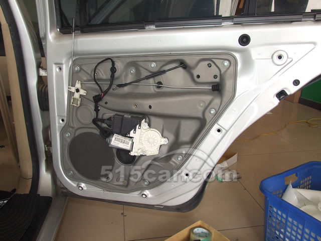

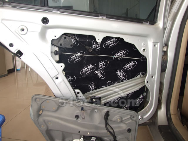

  • 左后门拆卸中
  • 左后门先贴了一层止振垫
  • 左后门再贴一层隔音棉

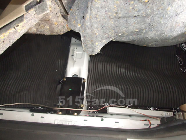

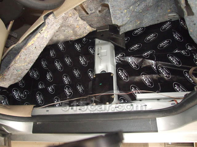

  • 副驾驶舱底板先贴了一层止振垫
  • 正驾驶底板先贴了一层止振垫
  • 驾驶底板再贴了一层隔音棉

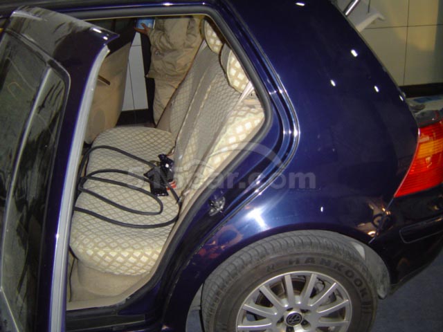

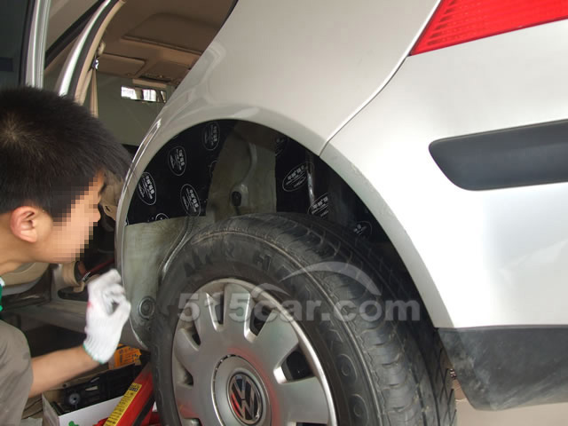

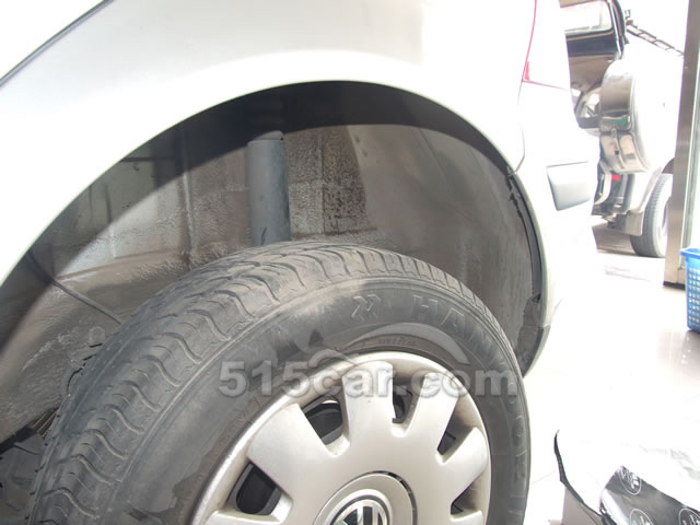

  • 拆卸内饰后的后轮弧
  • 左侧后轮弧贴一层止振垫
  • 右侧后轮弧正在贴止振垫
  • 右侧后轮弧贴满止振垫后

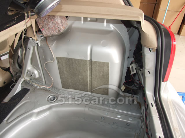

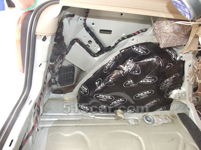

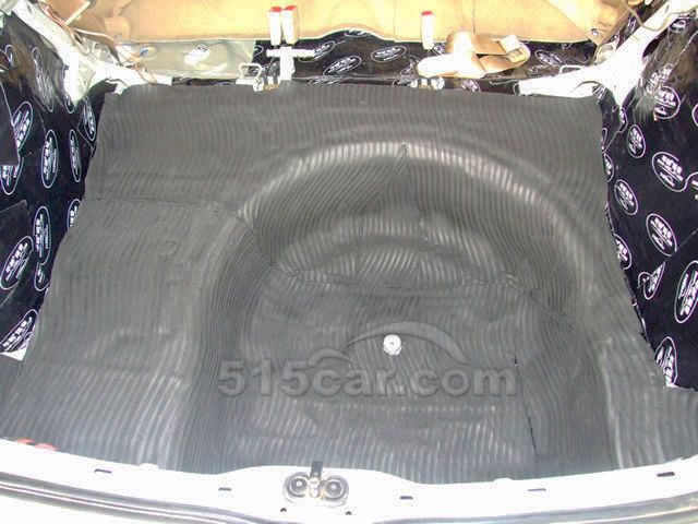

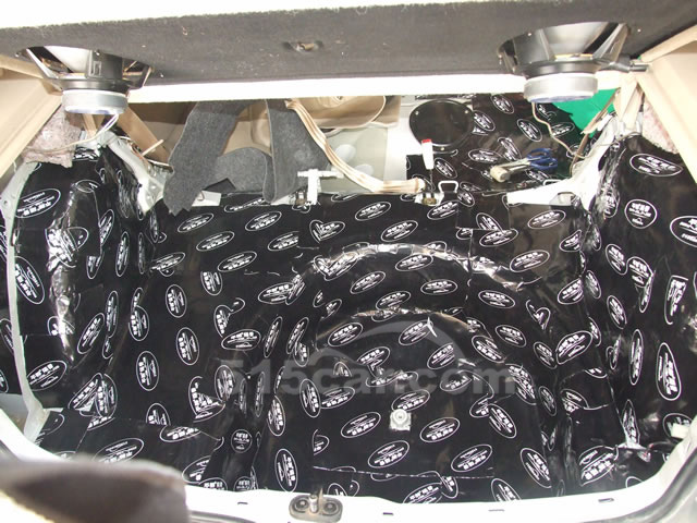

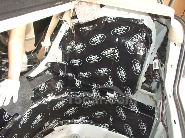

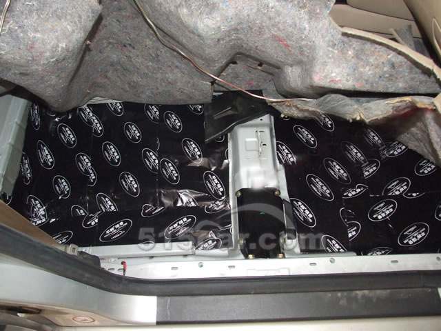

  • 拆卸内饰后的后备箱底板
  • 后备箱贴满止振垫后
  • 后备箱底板需要再贴一层隔音棉

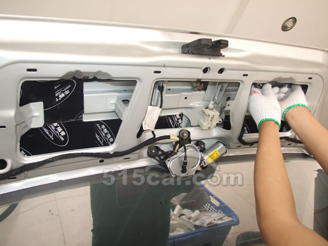

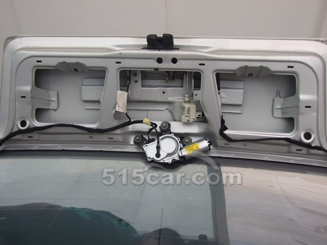

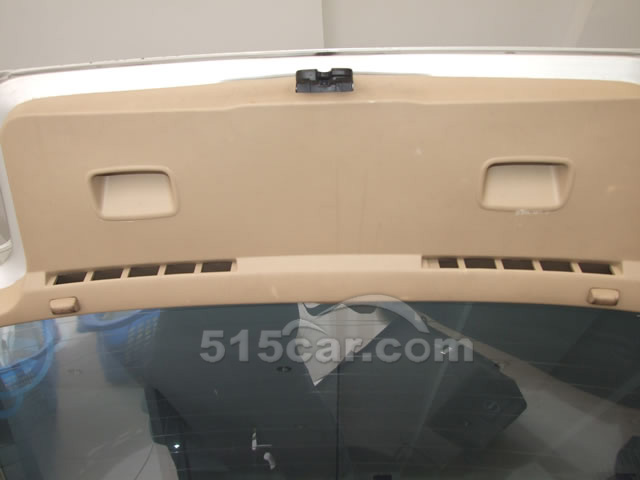

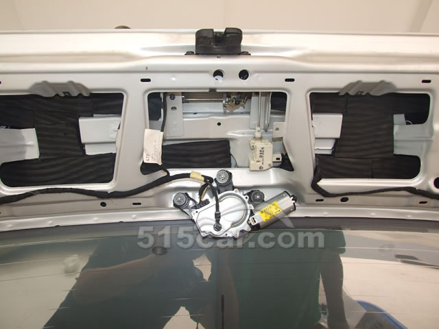

  • 后尾门隔音施工前
  • 后尾门拆卸内饰板后
  • 后尾门先贴一层止振垫
  • 后尾门再贴一层隔音棉

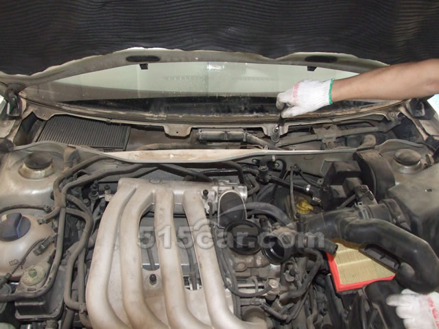

  • 给引擎舱两侧粘贴密封条
  • 引擎舱两侧缝隙密封后

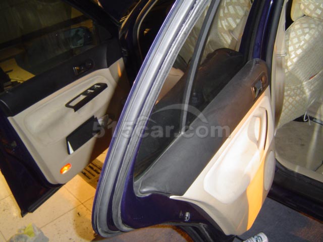

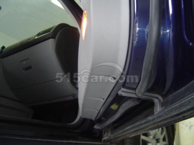

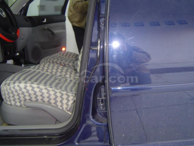

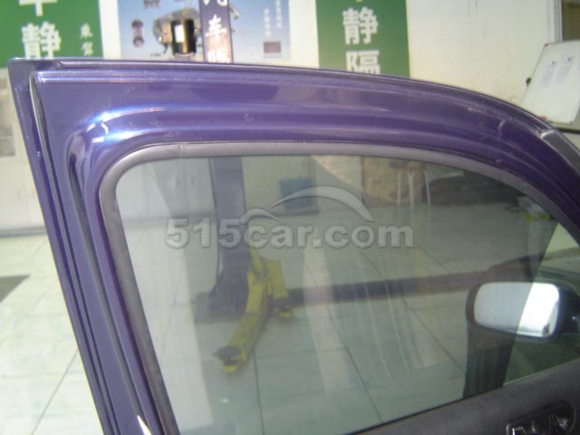

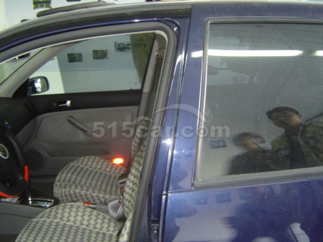

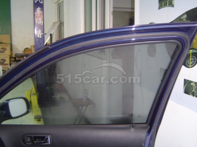

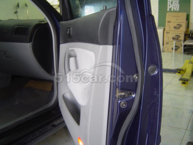

  • 前门边沿加密封条前
  • 后门边沿密封施工前
  • 前门上半部分密封前特写
  • 后门边沿加了密封条后
  • 后门加做了一圈密封条
  • 前门加做了一圈密封条
  • 前门上半圈施工施工后的特写

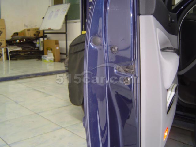

  • 车门下沿密封后的特写

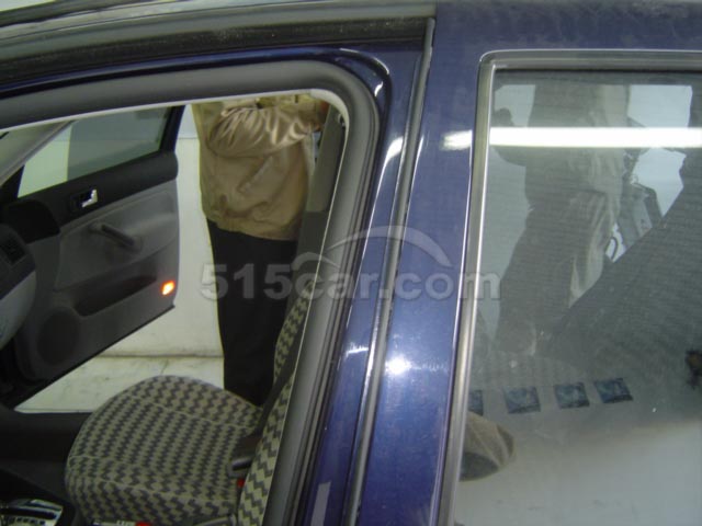

  • B柱中缝密封施工前
  • B柱中缝密封施工后
  • B柱下半段新加的密封条

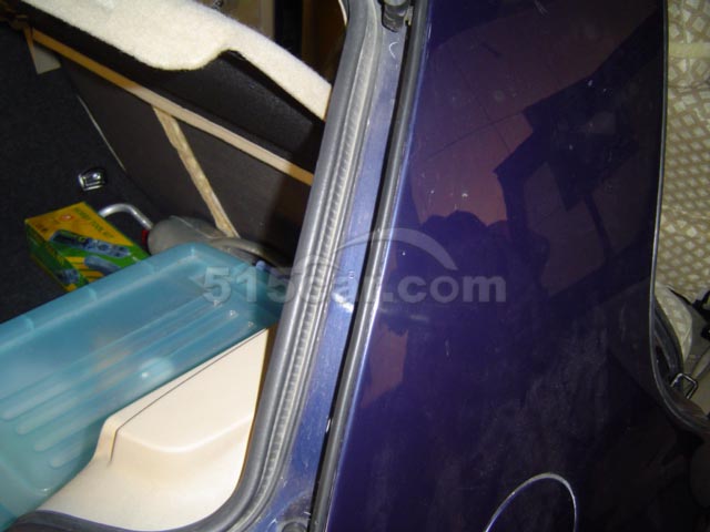

  • C柱缝隙加了密封条后
  • 后备箱两侧加了密封条后

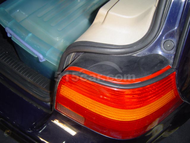

  • 后尾灯部位的密封条特写
