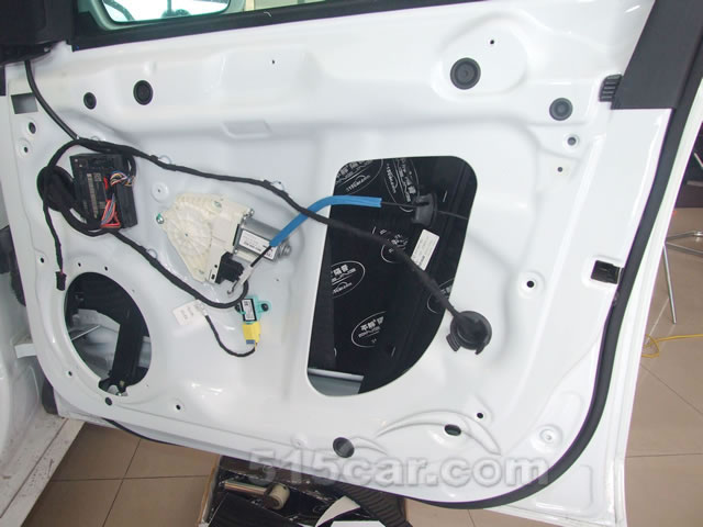

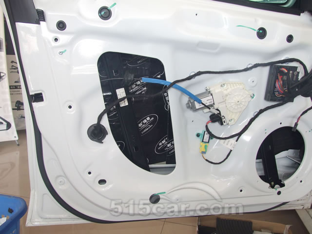

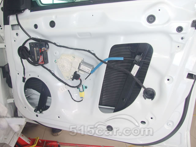

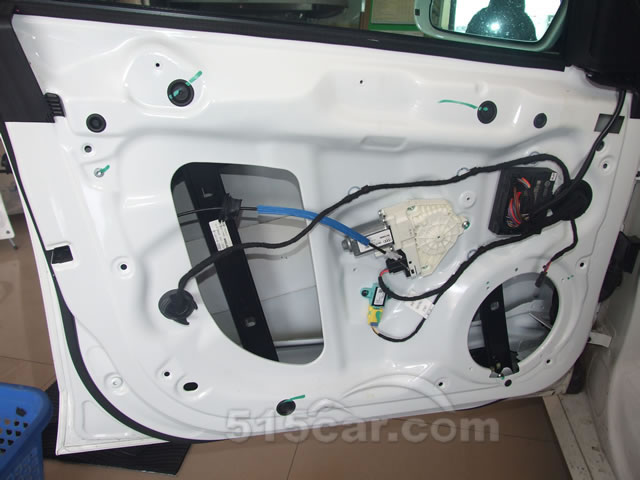

  • 前门拆卸内饰板后

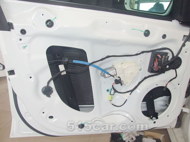

  • 左前门先贴了一层止振垫
  • 左前门再贴了一层隔音棉
  • 右前门先贴了一层止振垫
  • 右前门再贴一层隔音棉

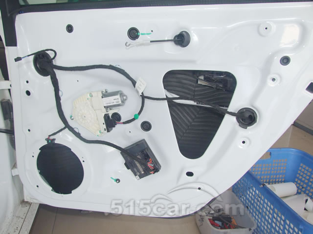

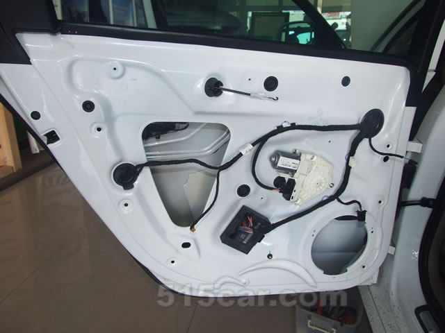

  • 后门拆卸内饰板后
  • 后门先贴了一层止振垫
  • 后门再贴了一层隔音棉

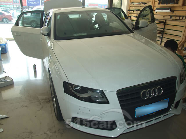

  • 正在做隔音施工的奥迪A4L

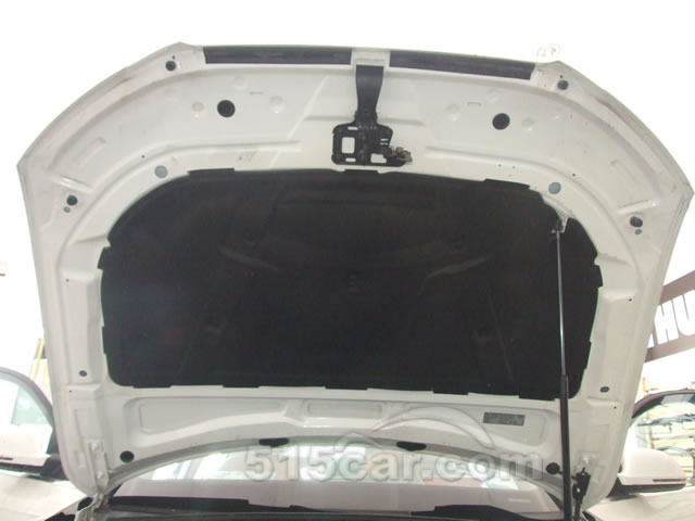

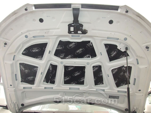

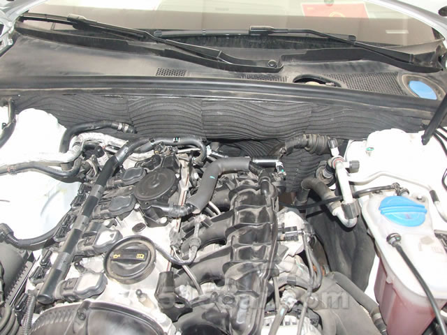

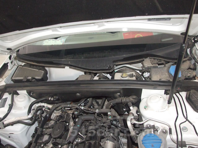

  • 引擎盖做隔音前
  • 引擎盖贴了一层止振垫(特殊工艺)

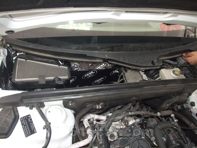

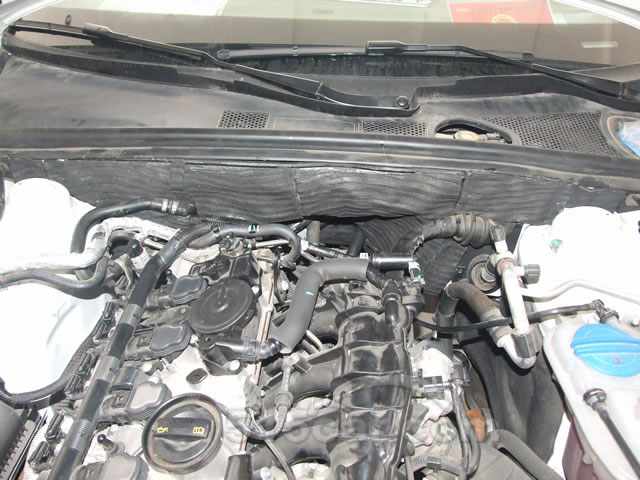

  • 挡火墙及U型槽隔音施工前
  • U型槽贴了一层止振垫
  • 挡火墙先贴了一层专用三明治隔音棉
  • 挡火墙再贴一层机盖棉(特殊工艺)

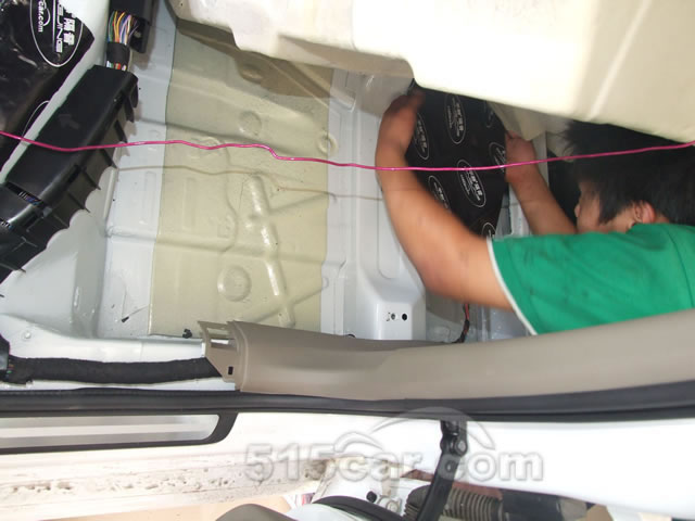

  • 副驾驶舱底板正在贴止振垫
  • 正驾驶舱底板正在贴止振垫
  • 驾驶舱底板贴完一层止振垫
  • 驾驶舱底板贴两层止振垫(特殊工艺)

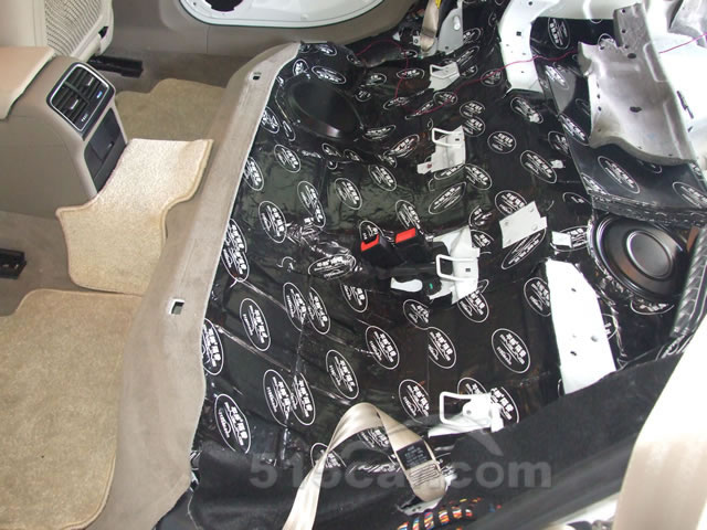

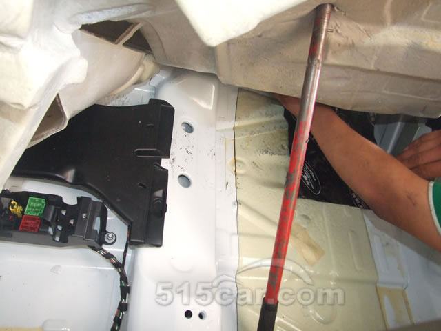

  • 拆卸后座椅后露出车体的钣金
  • 在后座椅下方的钣金上贴一层止振垫

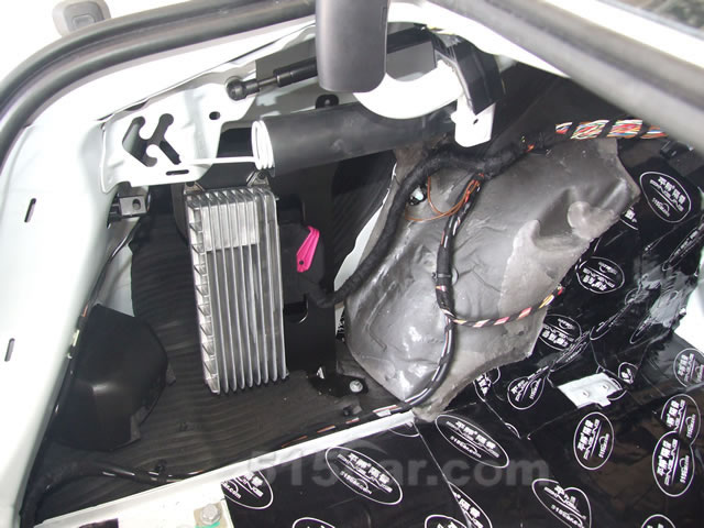

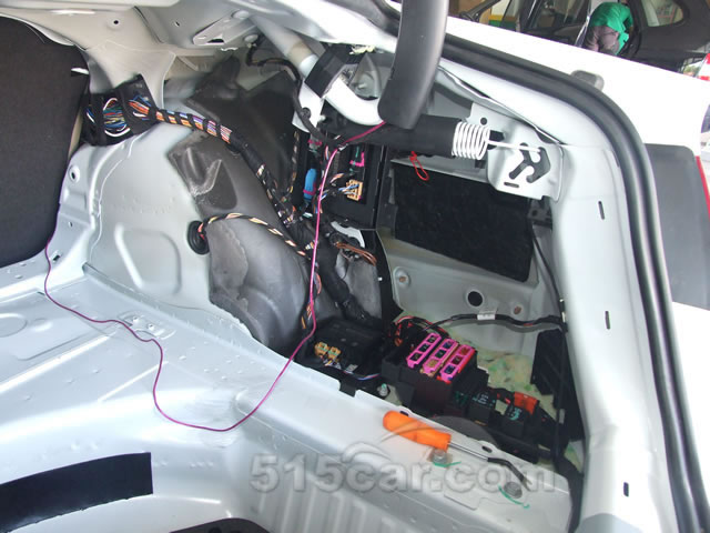

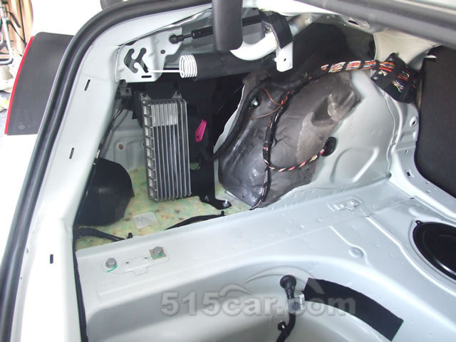

  • 后备箱左侧的后翼子板及后轮弧
  • 后备箱左侧后翼子板先贴一层止振垫
  • 后备箱左侧后翼子板及后轮弧隔音施工后

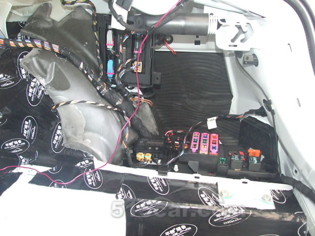

  • 后备箱右侧的后翼子板及后轮弧
  • 后备箱右侧后翼子板及后轮弧隔音施工后

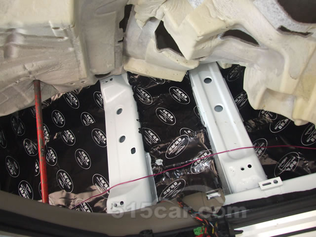

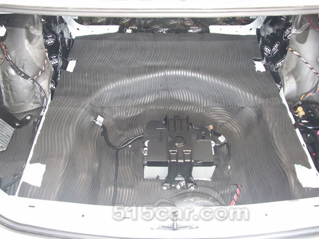

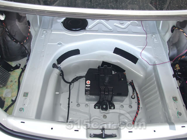

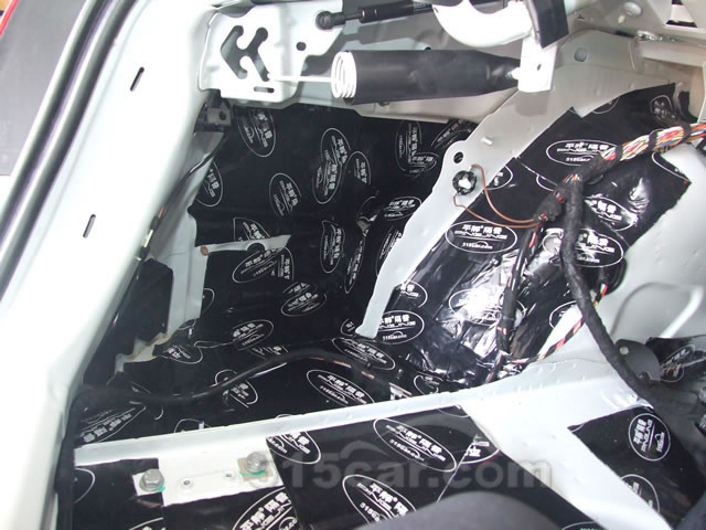

  • 后备箱底部
  • 后备箱底部先贴了一层止振垫
  • 后备箱隔音施工完成

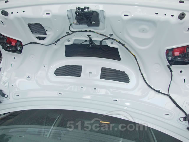

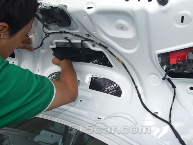

  • 后尾门正在贴止振垫
  • 后尾门隔音施工完成

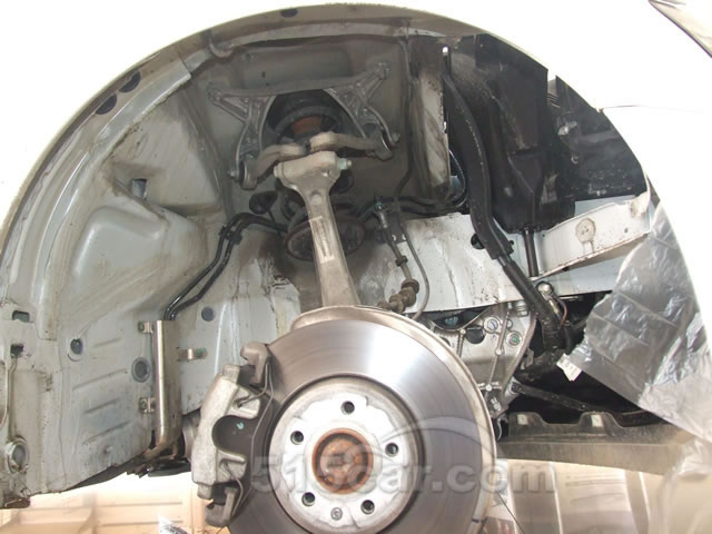

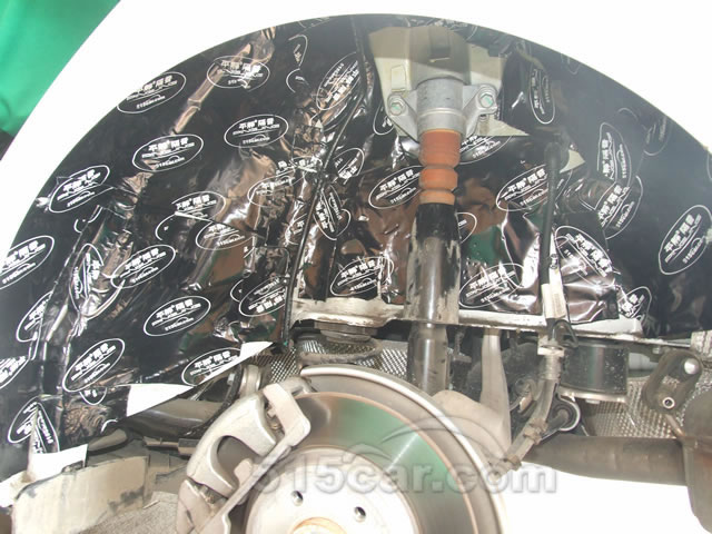

  • 前轮支撑体拆卸防护板后
  • 前轮支撑体贴一层止振垫
  • 后轮支撑体拆卸防护板后
  • 后轮支撑体正在贴止振垫
  • 后轮支撑体隔音施工完成
