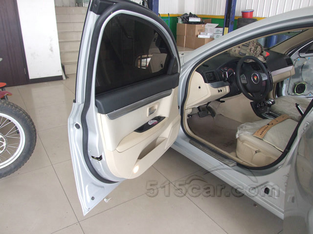

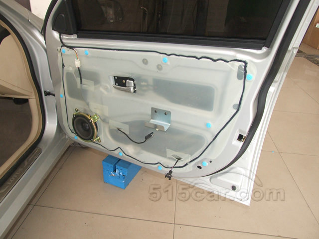

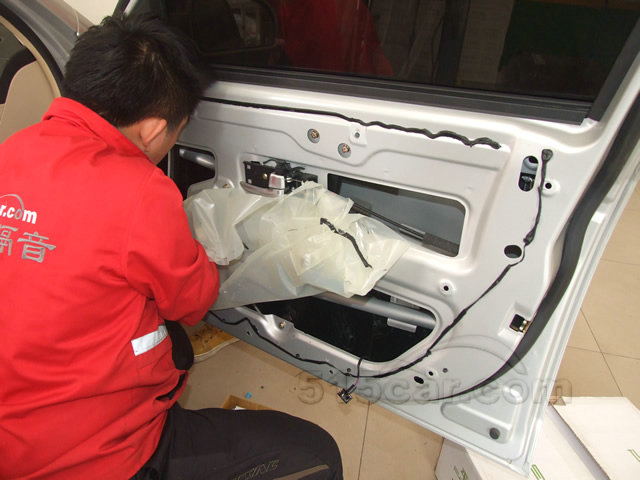

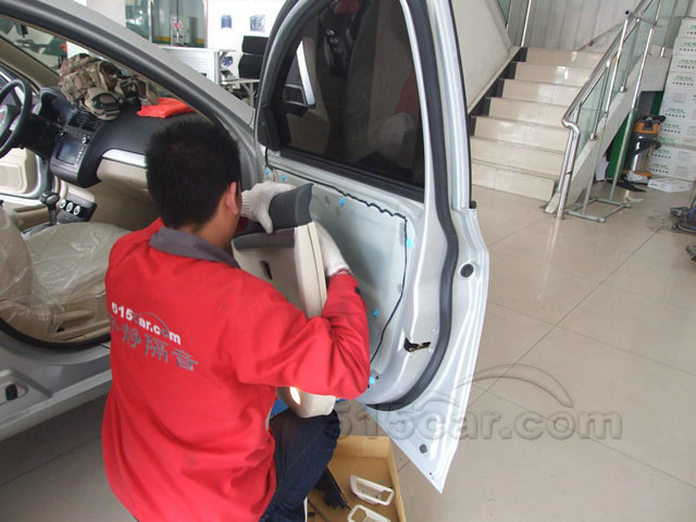

  • 车门内饰板拆卸前

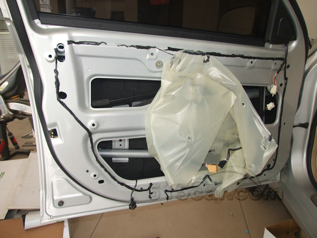

  • 拆开车门的内饰板

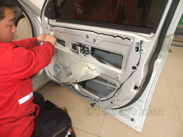

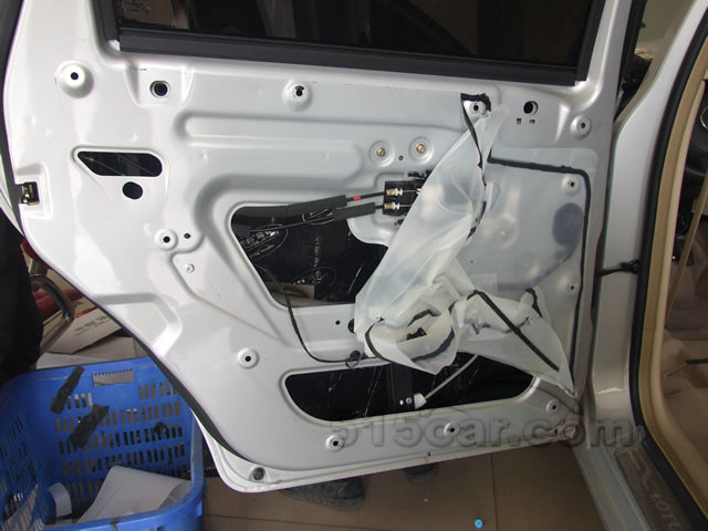

  • 车门的防水膜
  • 揭开防水膜,看到了车门钢板
  • 车门隔音先贴一层阻尼止振垫
  • 车门要再铺一层阻尼隔声棉

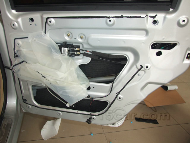

  • 后门贴了一层止振垫
  • 后门隔音施工后

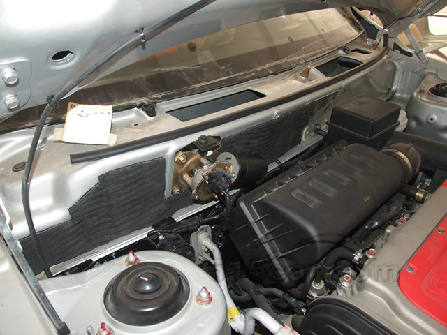

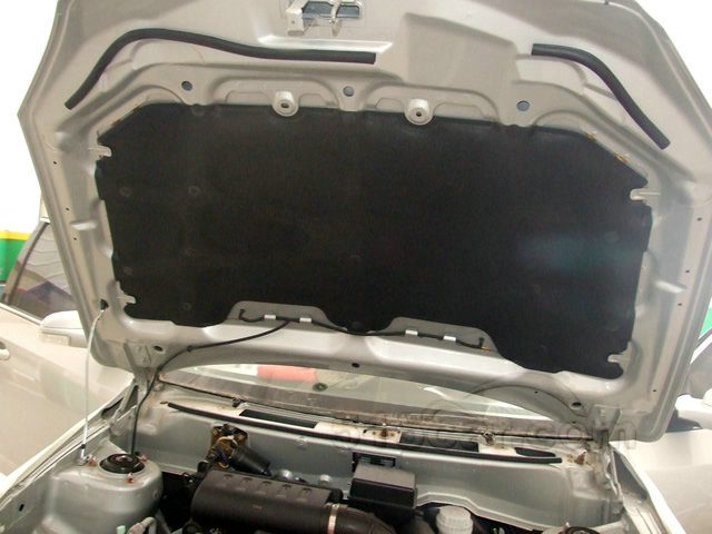

  • 引擎盖隔音施工前

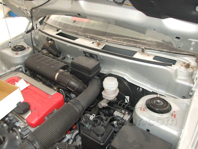

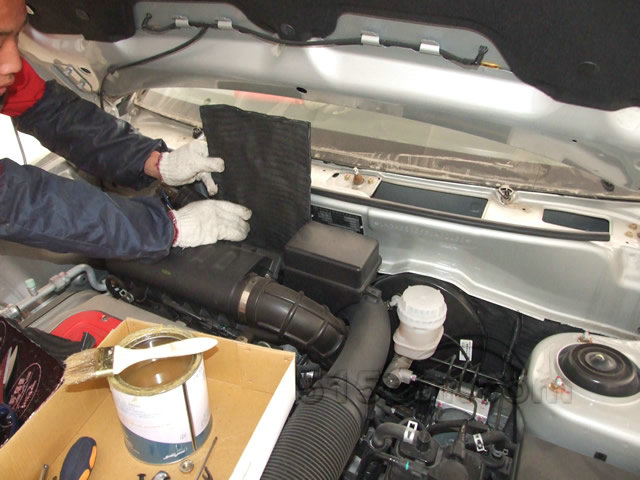

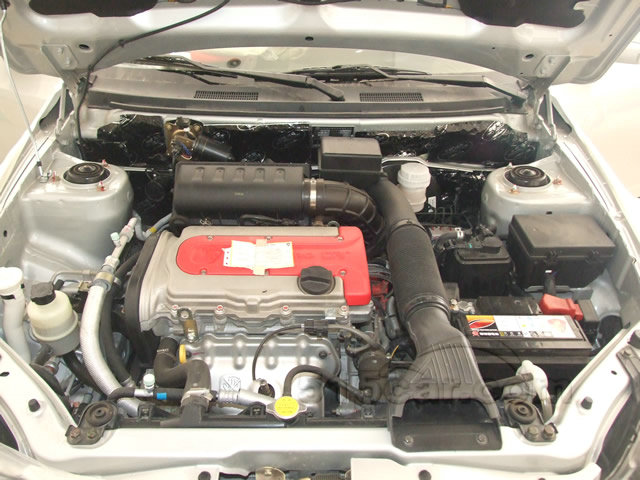

  • 发动机舱隔音施工前
  • 挡火墙要贴专用三明治棉

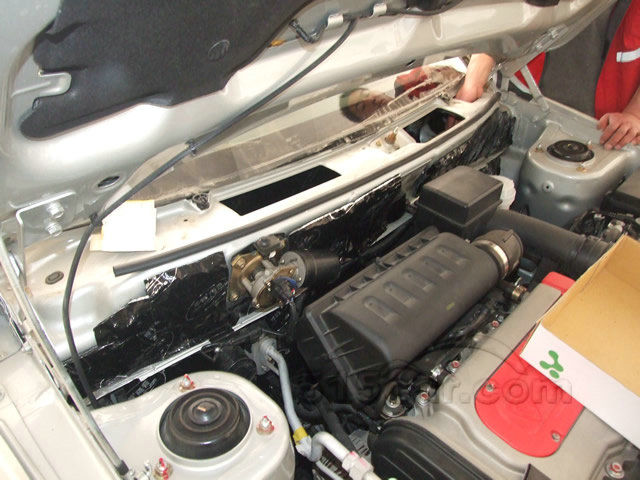

  • 挡火墙贴满三明治后
  • U槽内用阻尼隔声止振垫
  • 发动机舱隔音施工后

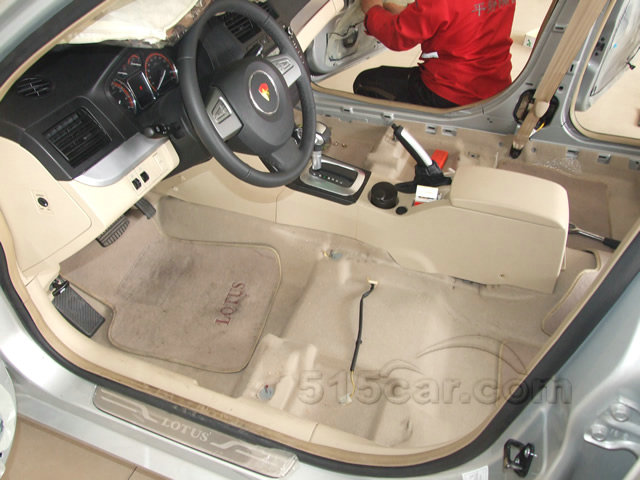

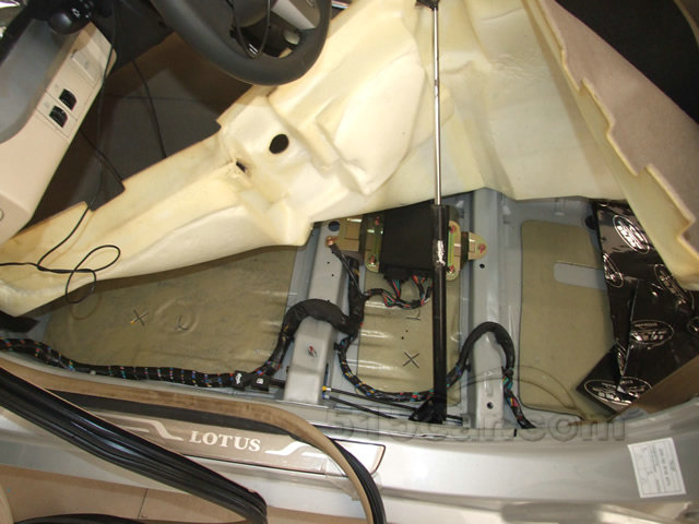

  • 底板隔音要先拆出座椅
  • 施工前先把地毯揭起来
  • 底板钢板隔音施工前

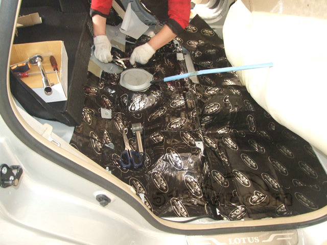

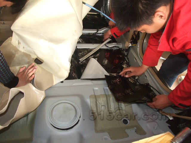

  • 底板隔音施工中

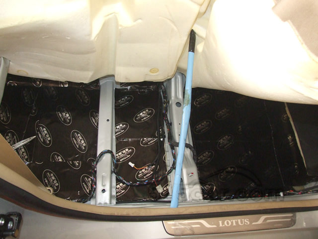

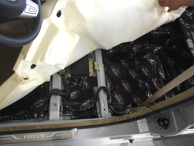

  • 底板先贴一层隔声止振垫
  • 底板贴双层止振垫,不再贴棉
  • 底板隔音施工后

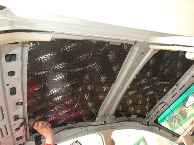

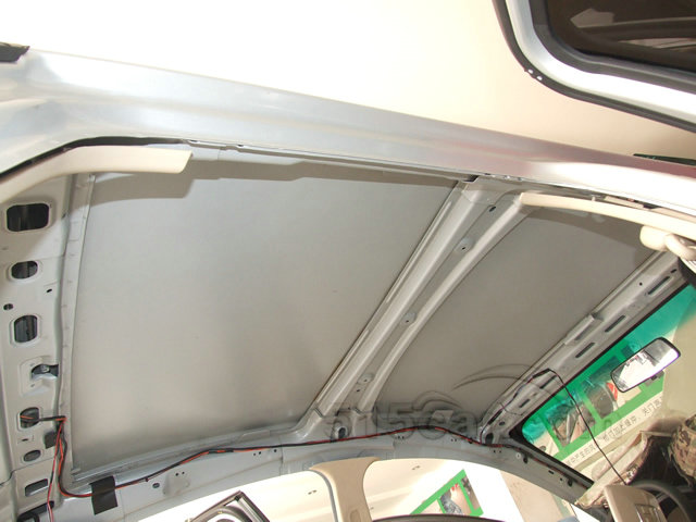

  • 顶棚内饰拆卸后
  • 顶棚贴阻尼隔声止振垫
  • 顶棚隔音施工后

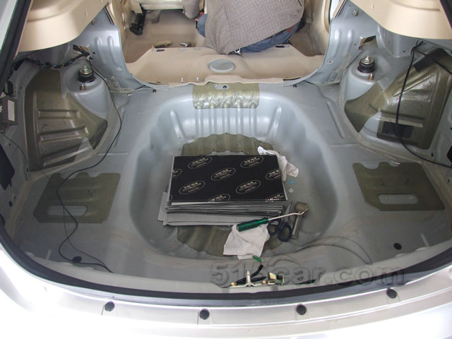

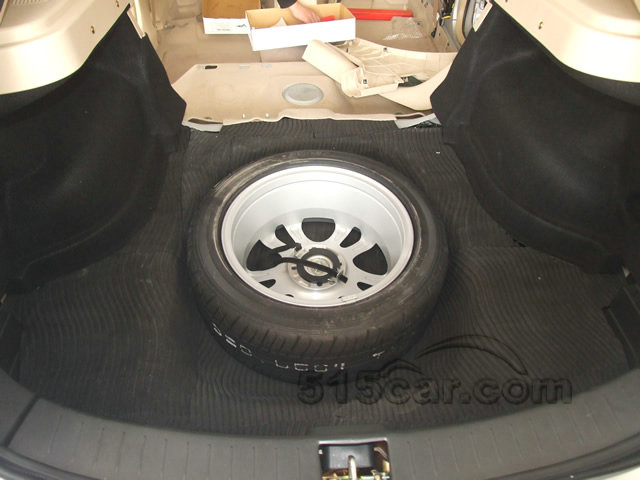

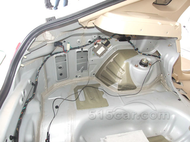

  • 后备箱内隔音施工前

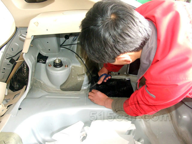

  • 后备箱内的翼子板隔音施工前

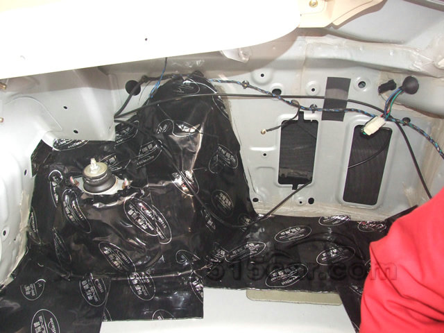

  • 后备箱内隔音施工中
  • 后备箱内轮弧及翼子板隔音后

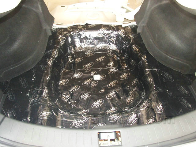

  • 后备箱底部满铺止振垫后

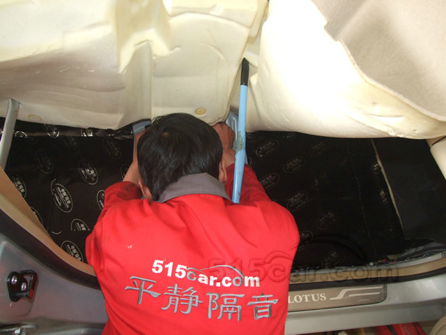

  • 后备箱又贴一层阻尼隔声棉

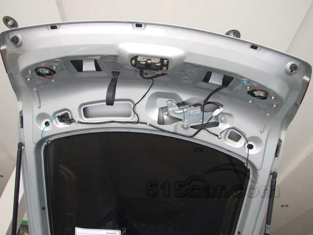

  • 后尾门的隔音
