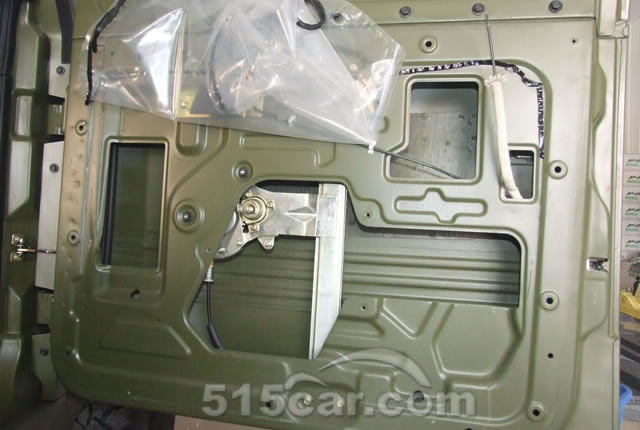

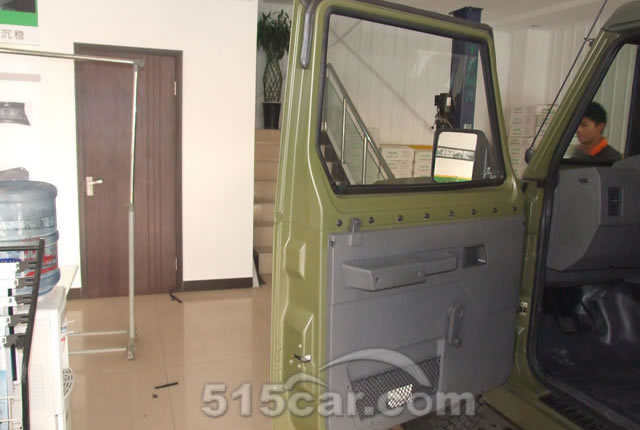

先拆下车门内饰
再揭开这层防水膜
门钢板做隔音材料前
车门隔音要先贴止振垫
前门隔音施工后

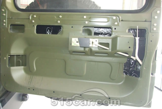

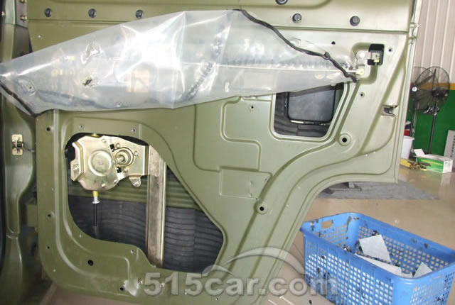

后门钢板做隔音前
后门贴满阻尼止振垫
后门又铺了隔声棉
后门隔音施工后
尾门贴了止振垫后
尾门隔音施工后

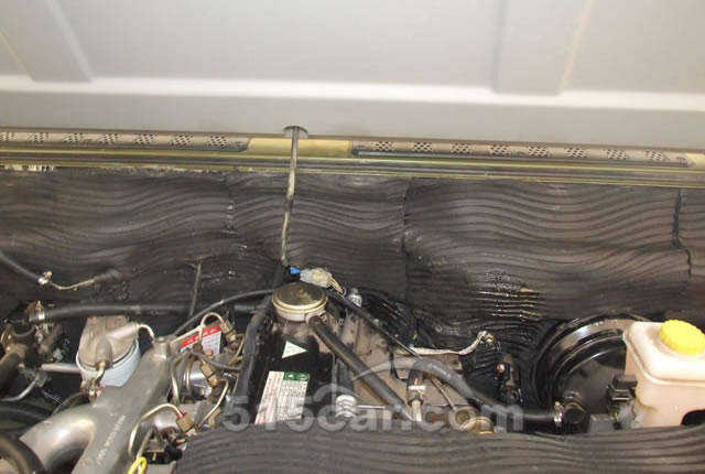

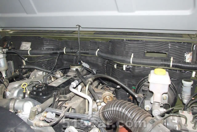

挡火墙做隔音前
挡火墙部位清洁干净
先贴一层三明治棉
挡火墙隔音施工后

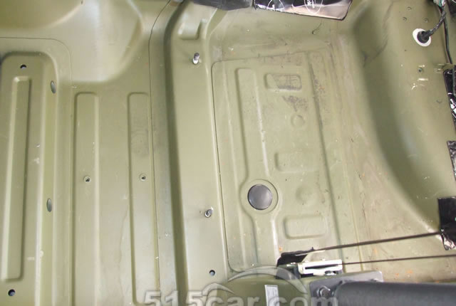

底板隔音要拆出座椅
底板钢板做隔音前

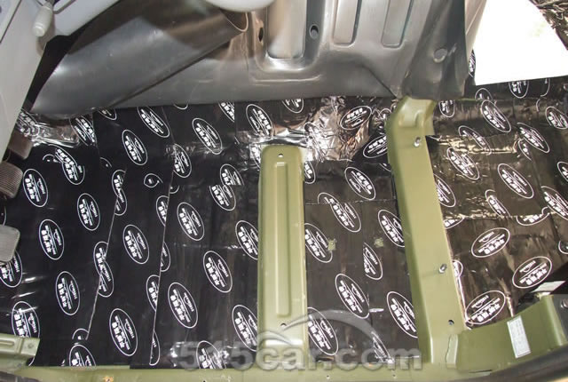

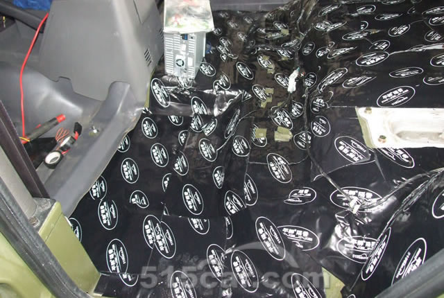

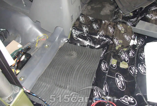

底板隔音要先贴阻尼隔声止振垫
底板先铺满一层止振垫
底板贴满止振垫后

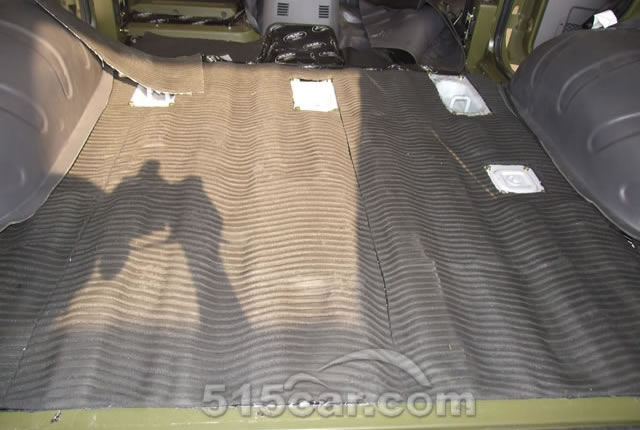

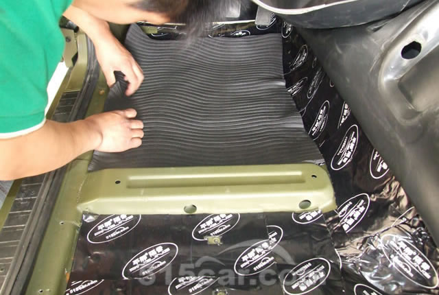

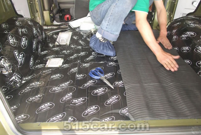

底板再铺一层隔声棉
底板铺满阻尼隔声棉
车底板铺满隔声棉

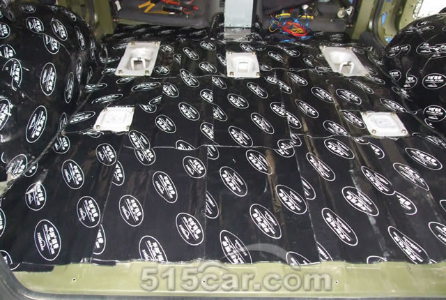

后排底板贴满止振垫
后排底板做隔音后

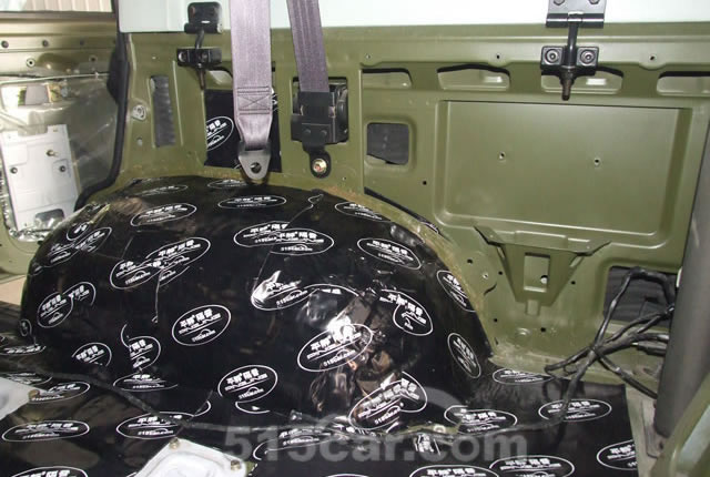

拆光后备箱内饰

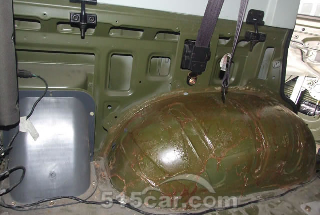

后备箱两侧做隔音前
后备箱底做隔音前

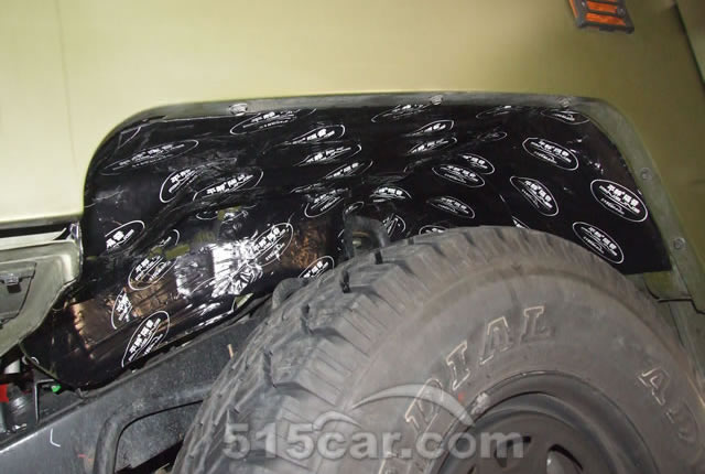

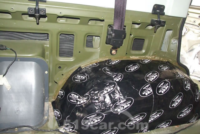

内轮弧贴满止振垫
后备箱两侧又贴了棉
后备箱两侧做隔音后

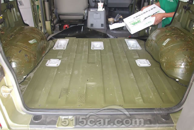

后备箱底先铺止振垫
后备箱底再铺一层棉
后备箱底做隔音后
车外轮弧支撑体隔音

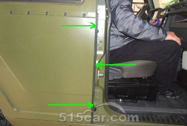

原车门无整圈密封条
前门做了密封后
前门加了一圈密封条

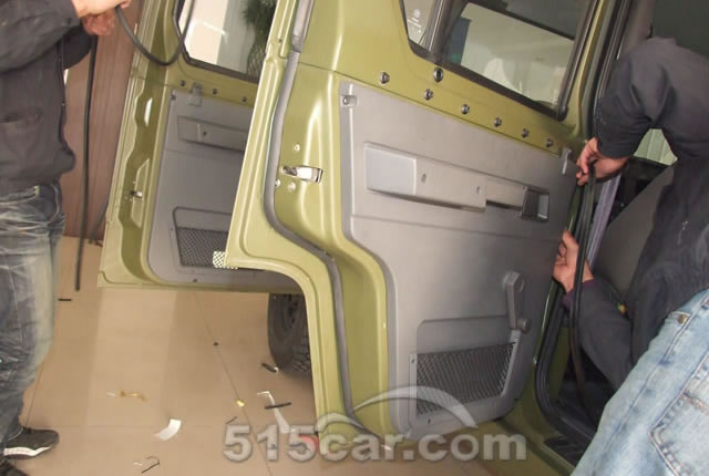

后门密封施工中
后门周圈加了密封条
B柱中缝加了专用密封条
后门后沿C柱缝隙密封前
C柱缝隙加了密封条

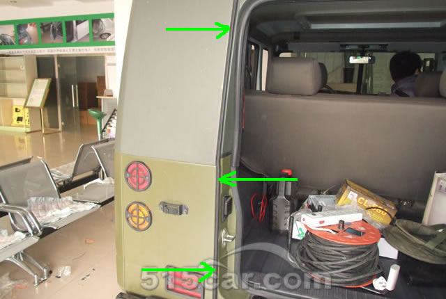

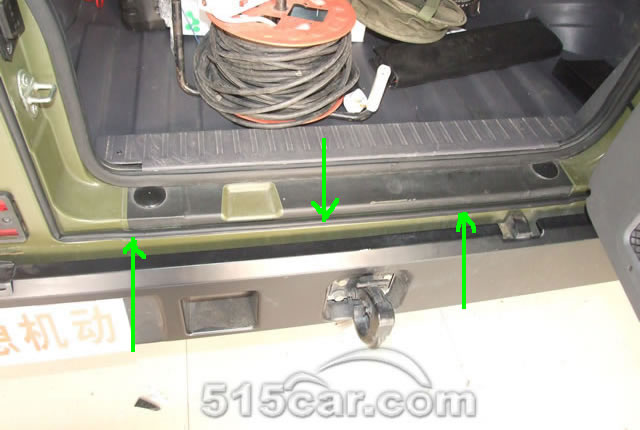

尾门两侧缝隙密封后
尾门下缝隙做了密封
