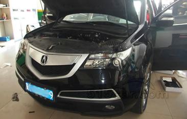

讴歌MDX做为一款豪华型城市公路SUV车型,外观稳重,充满阳刚之气。车内乘坐空间宽敞舒适,能让绝大多数人满意。虽然看讴歌MDX的外表,是西装革履的城市车,但MDX能安全通过很多复杂路面,基础的越野项目也都能顺利完成。
讴歌引以为傲的SH-AWD全时四驱系统,可以在前后轴之间分配扭矩,也能在后轴的左右两侧分配扭矩,加上扎实的多连杆式后悬挂,使MDX的操控性很出色。不管是在城市中使用的舒适度,还是越野时的表现都相当不凡。行驶起来的胎噪是讴歌MDX的主要噪音。如果要做隔音降噪施工,可以重点处理车内底板隔音、后备箱内隔音、车外四轮弧支撑体部位隔音。

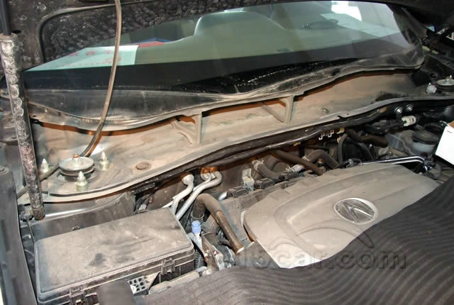

先要拆下原车内饰板
还要拆下防水膜层

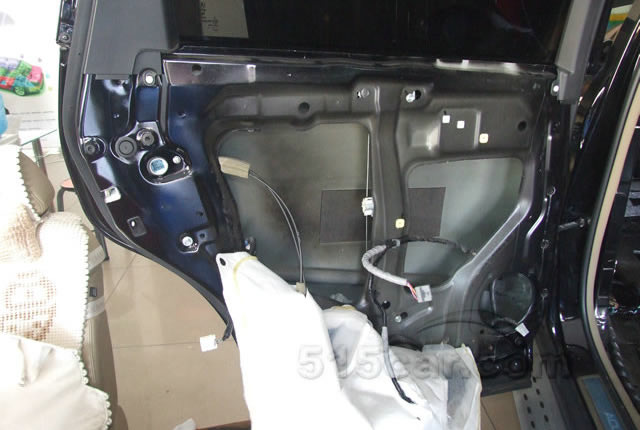

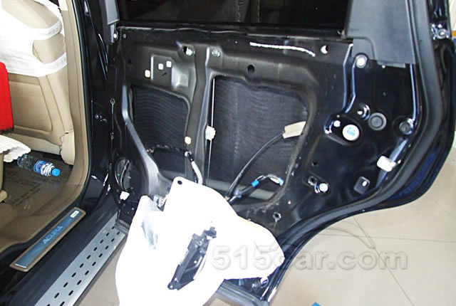

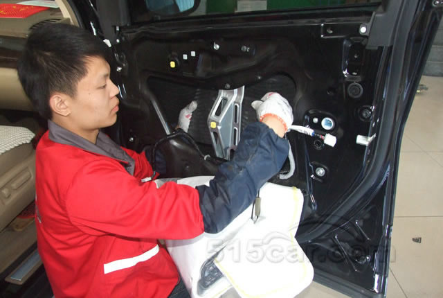

后门钢板隔音处理前
前门贴了止振垫

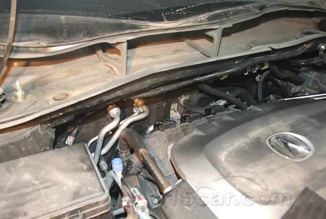

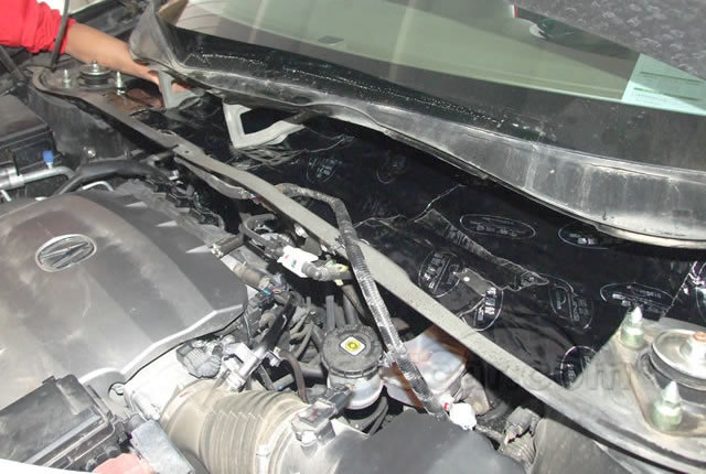

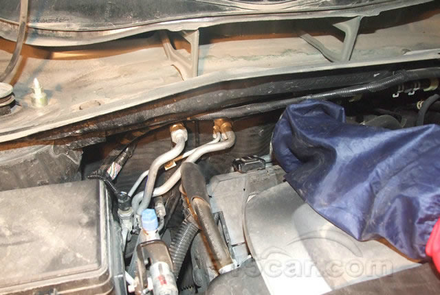

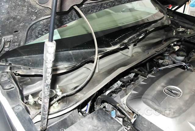

挡火墙U槽做隔音前
挡火墙贴专用三明治棉
U槽内隔音处理前
U槽贴满隔声止振垫

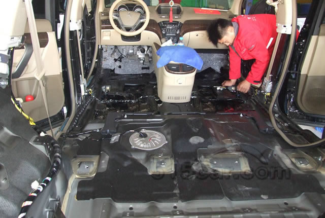

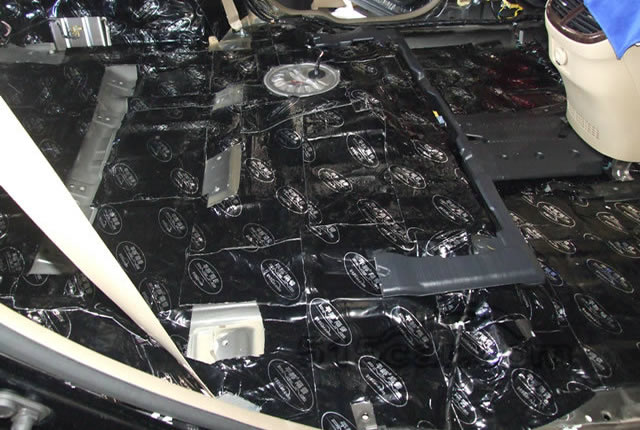

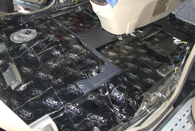

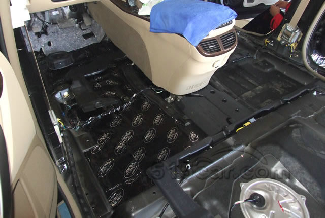

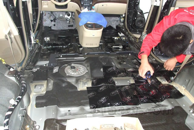

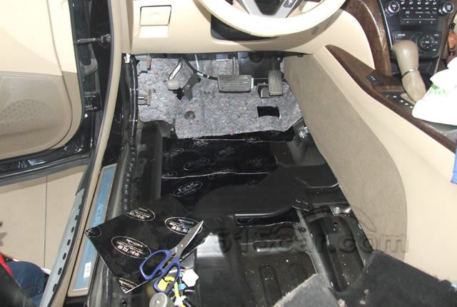

拆空座椅和地毯施工底板

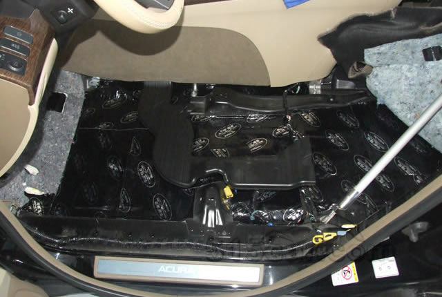

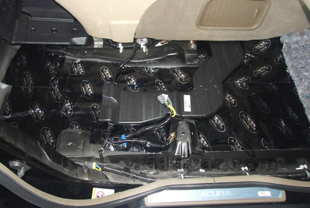

底板隔音施工中
底板先贴隔声止振垫
底板隔音施工中
做双层隔声止振垫
底板隔音施工中

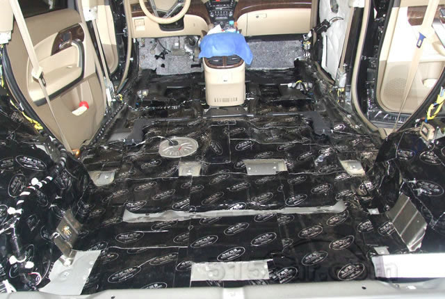

给底板贴隔声止振垫
底板铺满隔声止振垫
后排底板隔音施工后

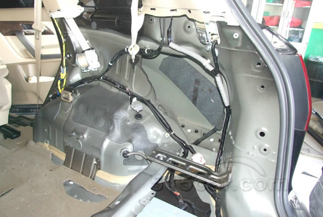

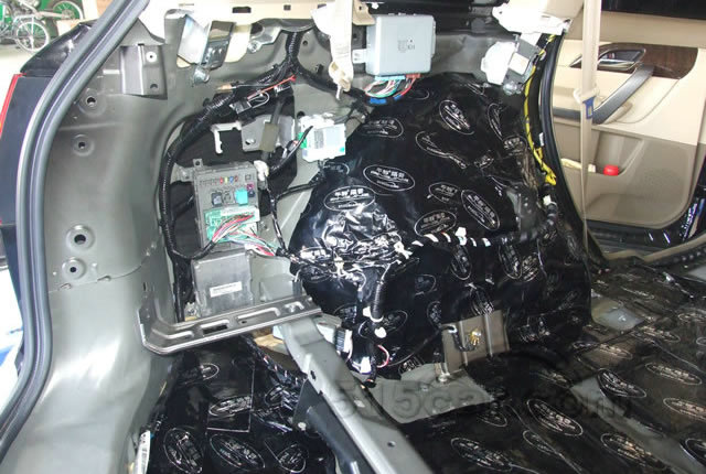

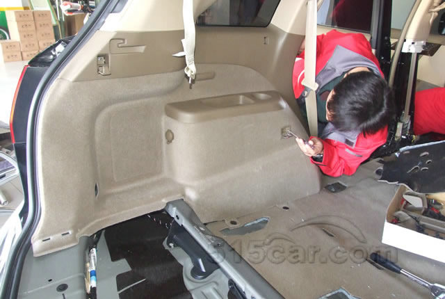

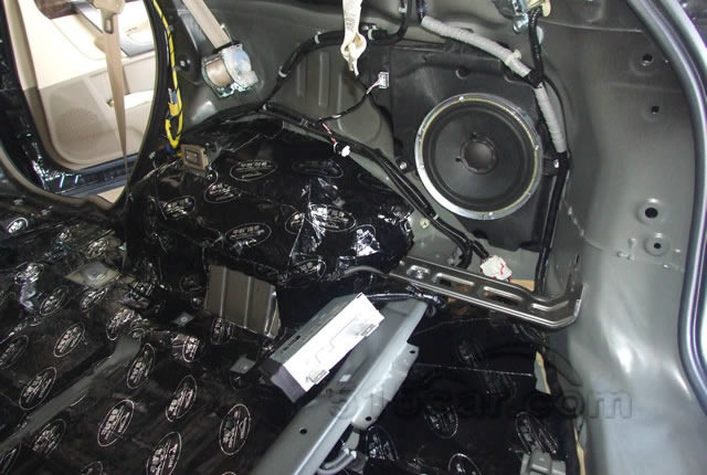

拆卸尾箱两侧的内饰
拆空尾箱内饰件

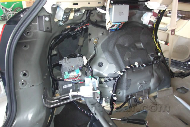

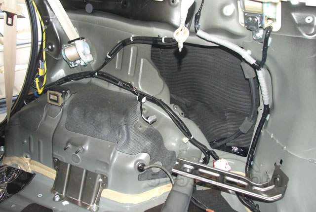

尾箱内轮弧做隔音前
尾箱两侧隔音处理前

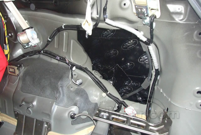

尾箱两侧先贴了止振垫
尾箱两侧又铺隔声棉
内轮弧贴满隔声止振垫
尾箱内轮弧隔音施工后

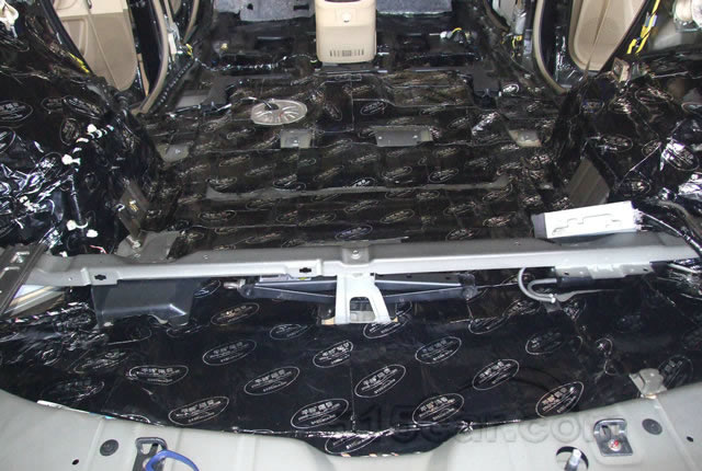

尾箱贴满隔声止振垫
尾箱内隔音施工后

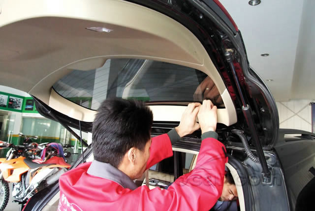

拆卸尾门内饰

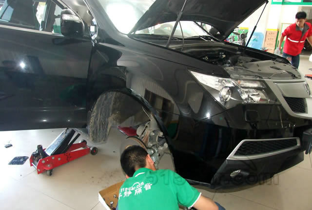

拆下车轮施工支撑体
轮弧支撑体隔音后

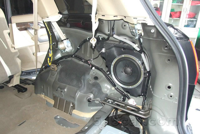

  • 尾箱两侧隔音处理前尾箱两侧隔音处理前
