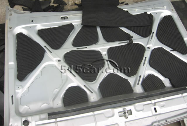

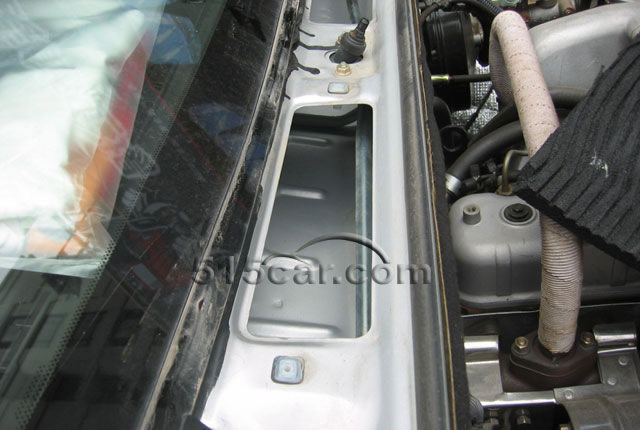

陆风风尚发动机舱隔音

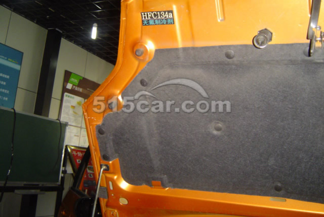

原车引擎盖的隔热板

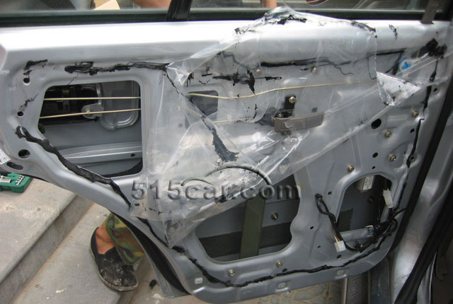

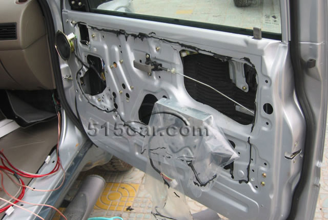

车门钢板隔音施工前

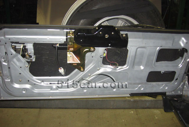

陆风X6的车门隔音

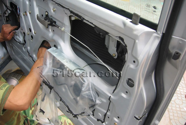

车门又贴了隔声棉

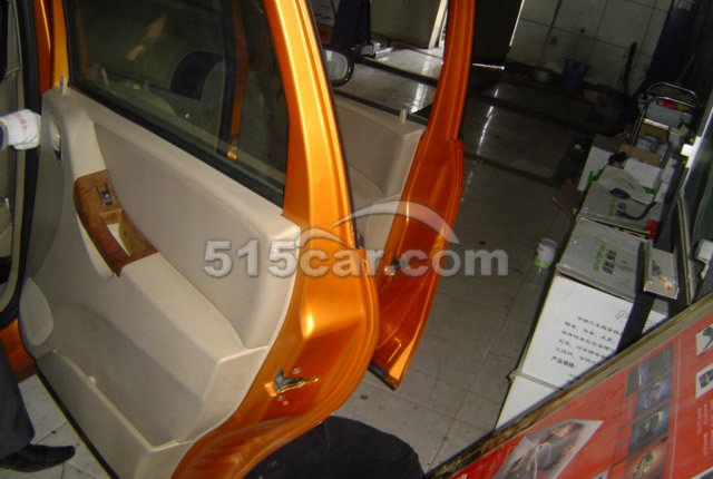

车门隔音施工后

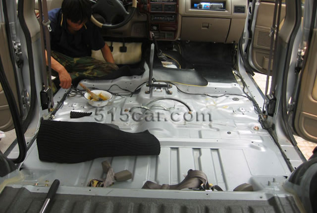

陆风X6底板拆空后

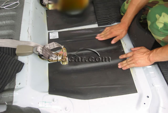

底板贴隔声止振垫

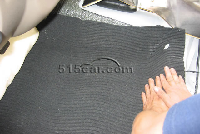

底板又贴隔声棉

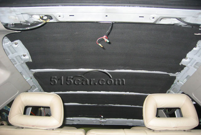

顶棚隔音施工后

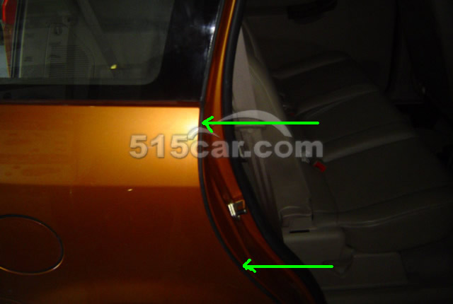

车门原本无密封圈
车门密封施工前
车门加了一圈密封条

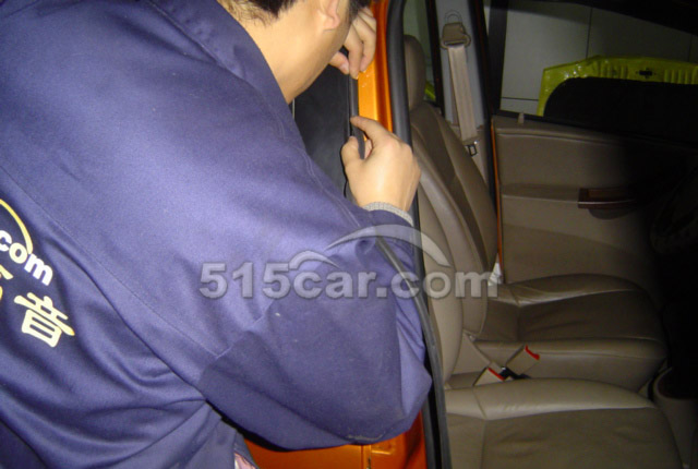

给B柱中缝加密封条
B柱中缝密封施工后

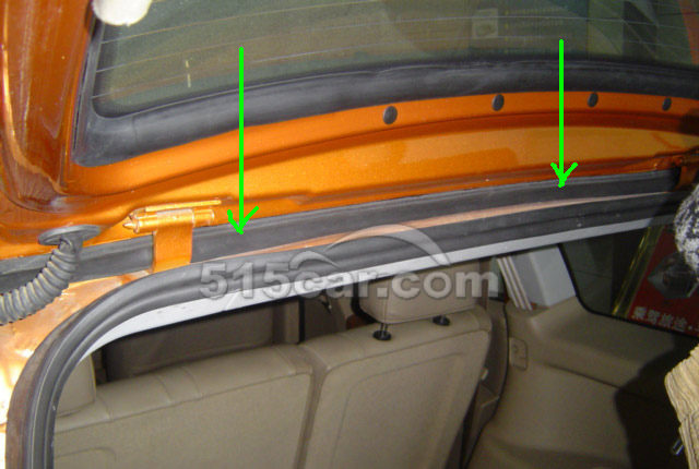

尾门上沿密封处理前
尾门上沿加了密封条

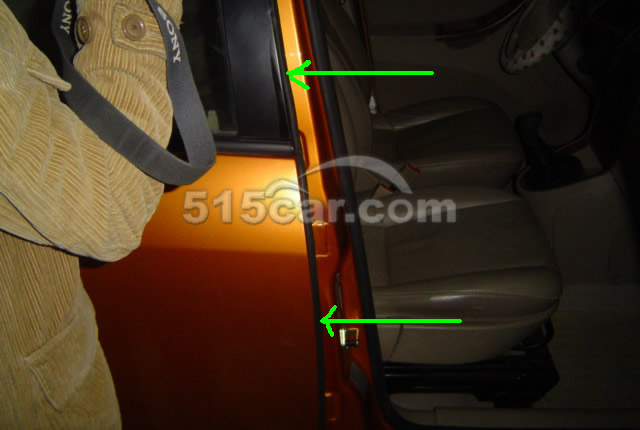

  • 车门原本无密封圈车门原本无密封圈
  • 车门密封施工前车门密封施工前
  • 车门加了一圈密封条车门加了一圈密封条
