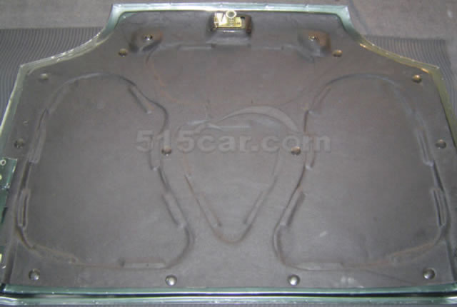

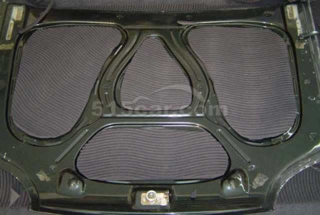

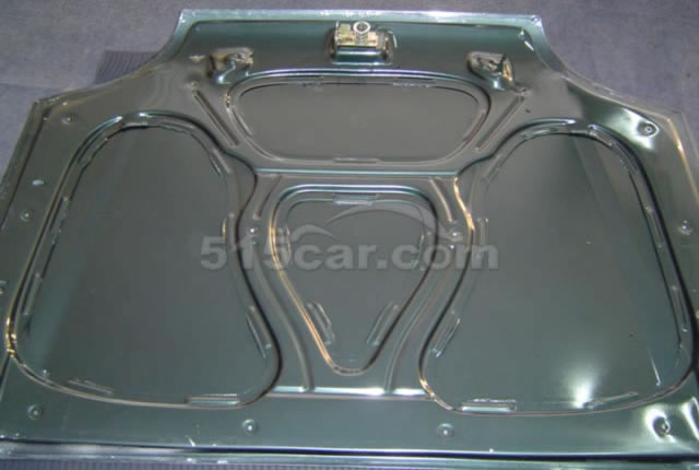

引擎盖原车的隔热板
引擎盖钢板施工前
引擎盖半贴法施工后
引擎盖全贴法施工后

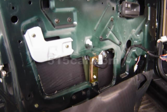

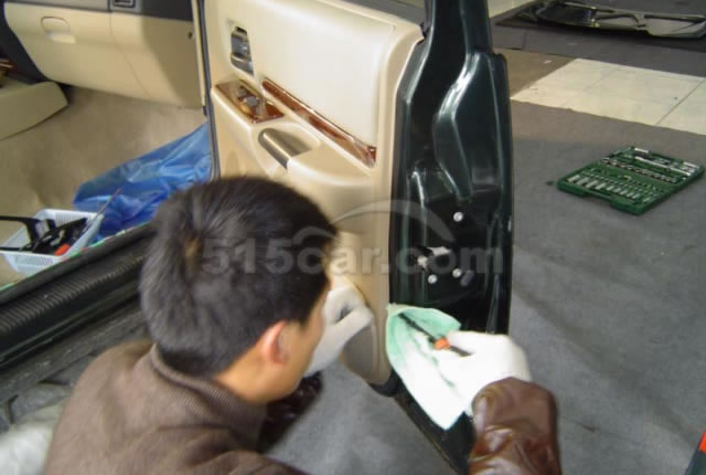

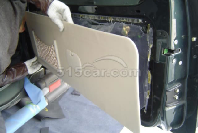

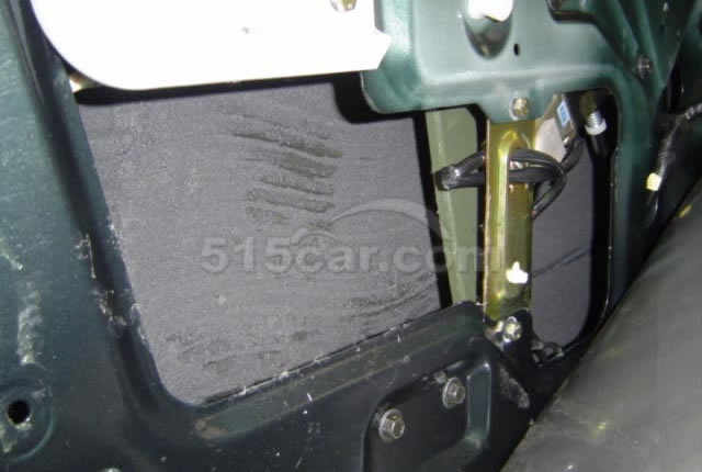

先要拆开车门内饰板
小心撬开内饰板

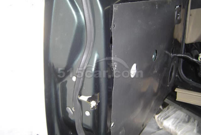

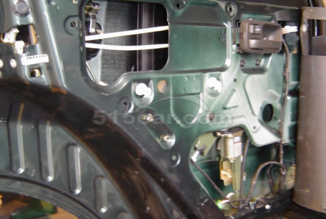

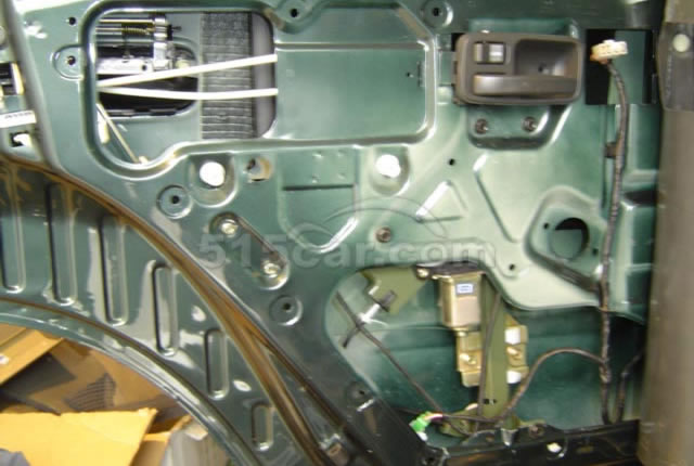

车门钢板做隔音前
车门又铺一层棉
车门隔音后的特写

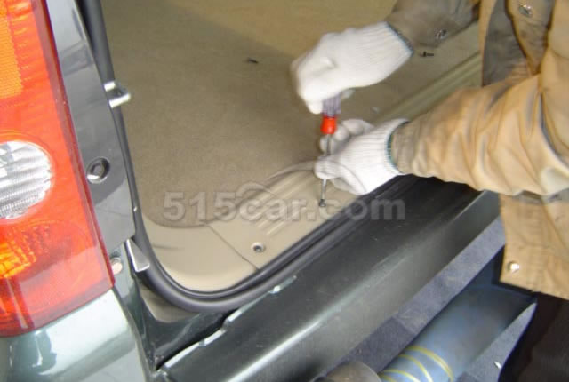

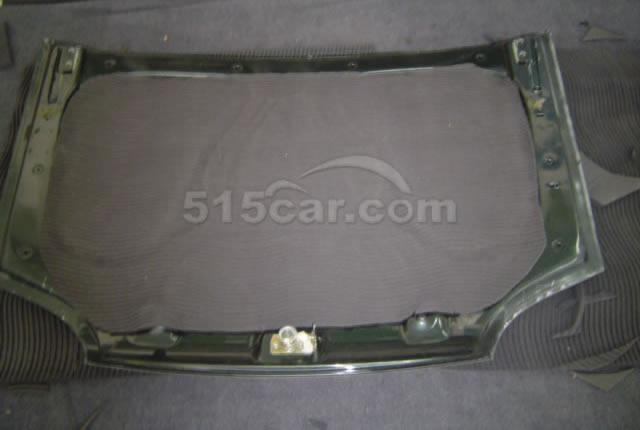

尾门的隔音

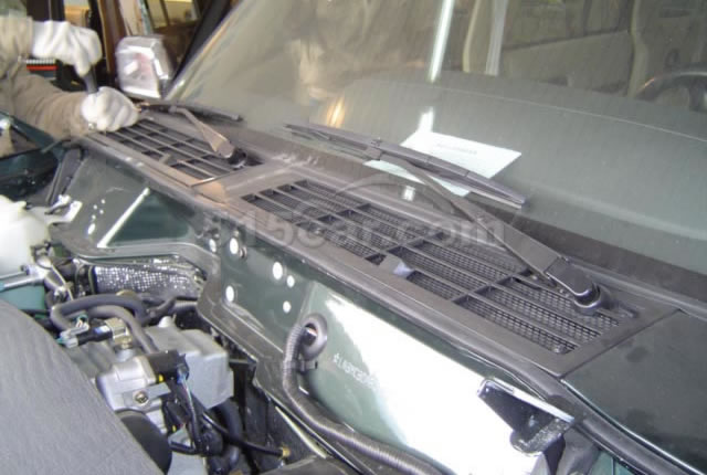

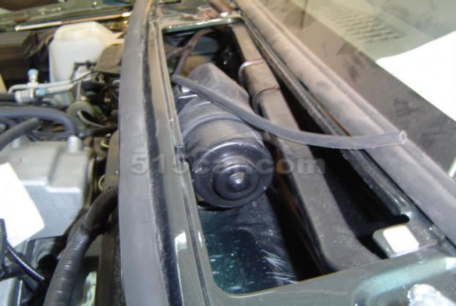

拆卸雨刷及U槽盖板
U槽隔音一般贴阻尼止振板

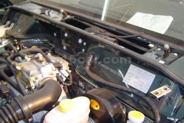

挡火墙做隔音前

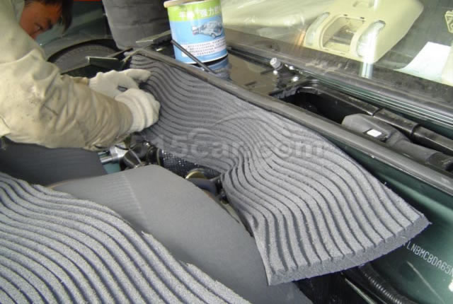

挡火墙贴专用三明治棉

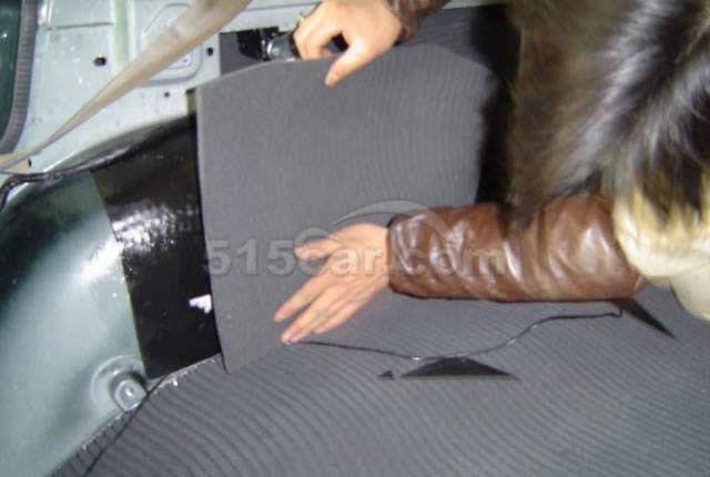

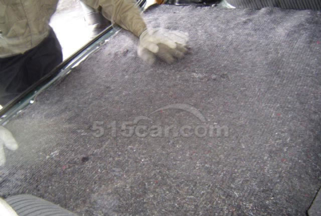

拆卸后备箱内饰
后备箱原车的隔音棉

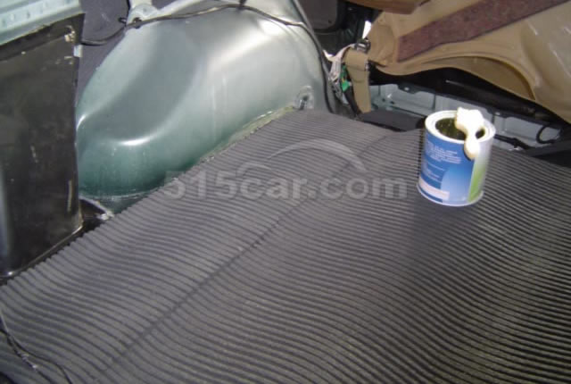

后备箱底部的隔音

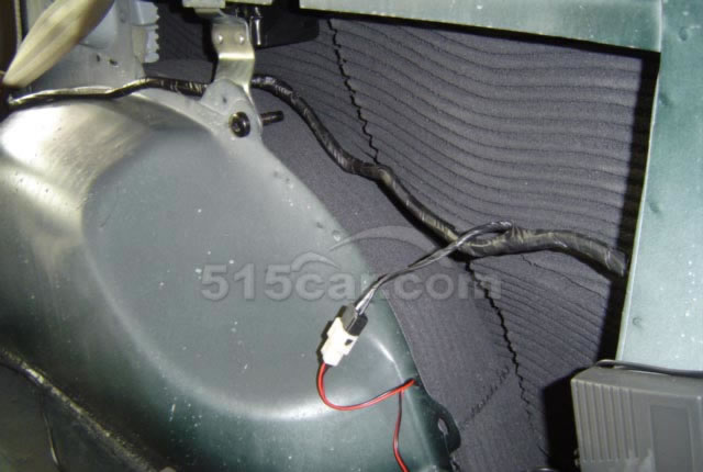

后备箱两侧做隔音后
后备箱内轮弧做隔音

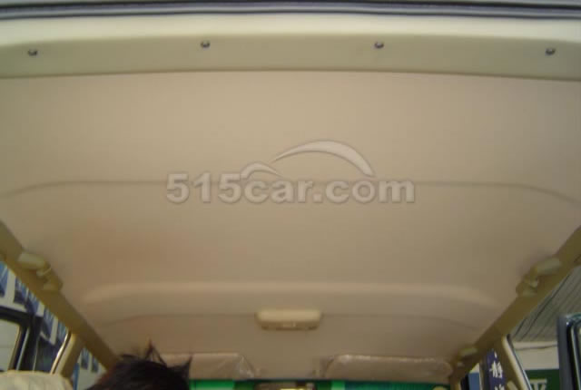

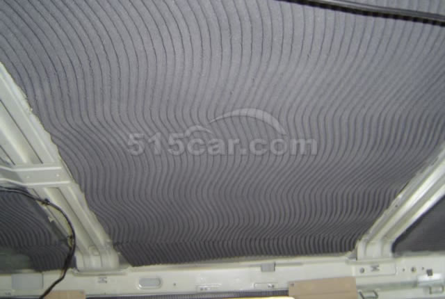

拆卸顶棚的内饰板
顶棚钢板做隔音前
顶棚做隔音后

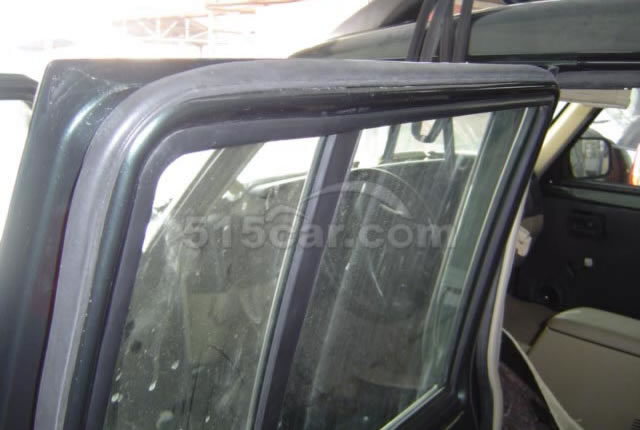

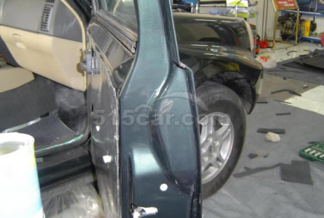

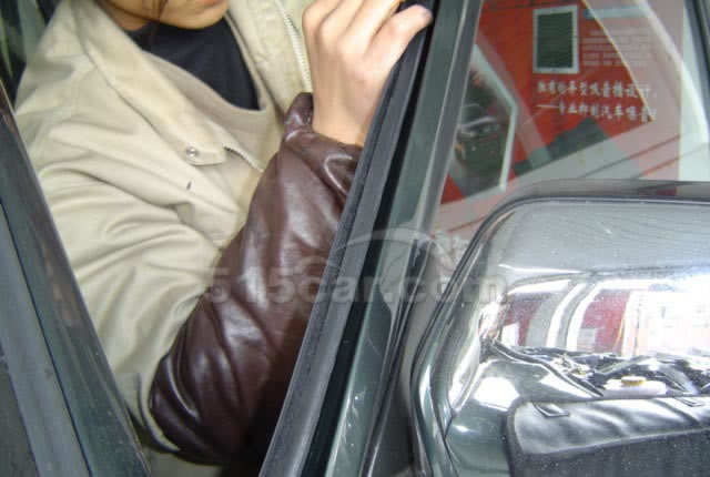

原车门无整圈密封条
给车门加装密封条
上半圈密封后特写
车门多了一圈密封条

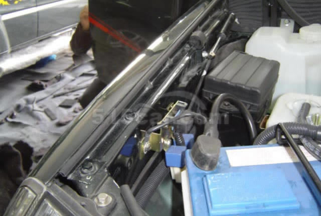

引擎舱两侧加了密封条
