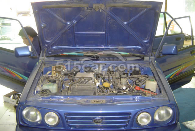

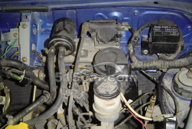

云雀发动机舱隔音

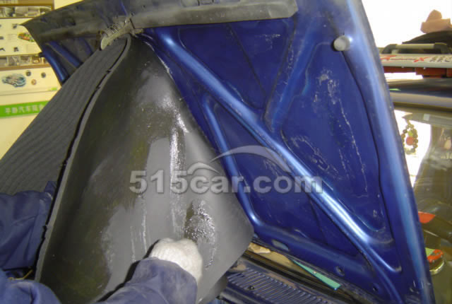

给引擎盖做平静棉
引擎盖施工隔音隔热后

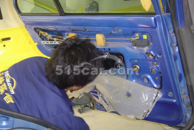

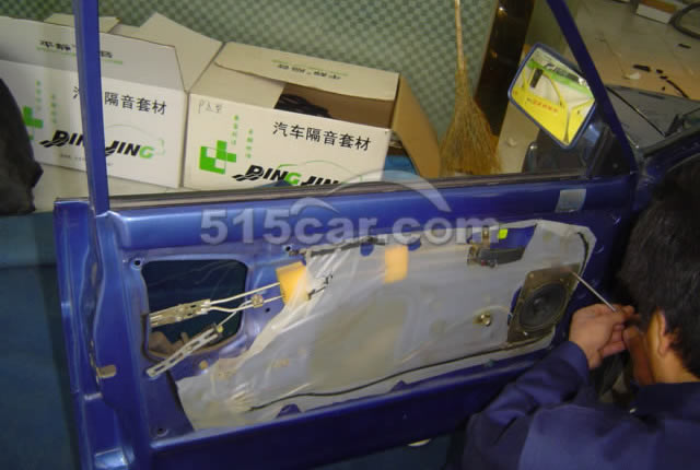

先要拆开门内饰板
还要揭开这层防水膜

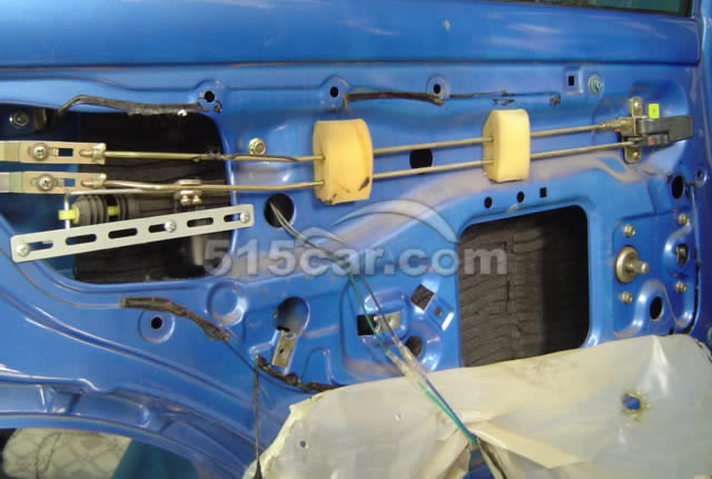

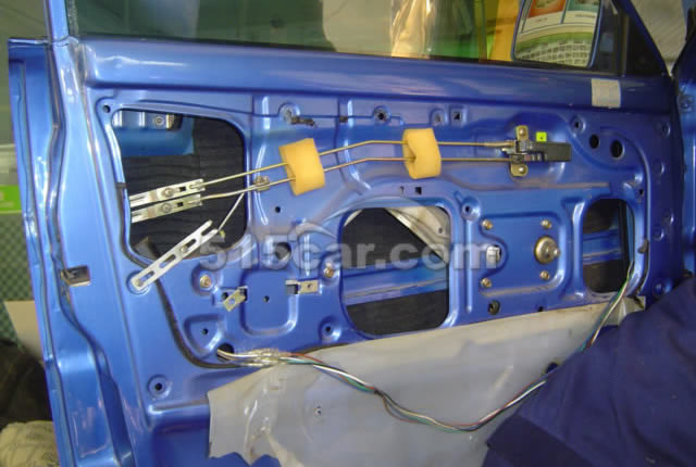

前门钢板隔音处理前
车门钢板做隔音前
车门又铺一层隔声棉

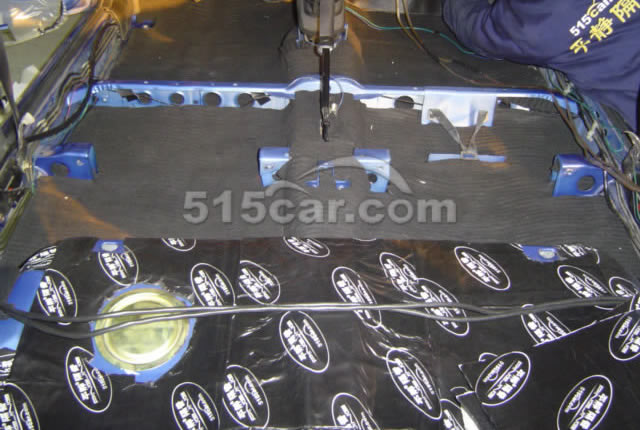

底板要先铺满止振垫
底板再铺一层隔声棉
车底板铺满隔声棉

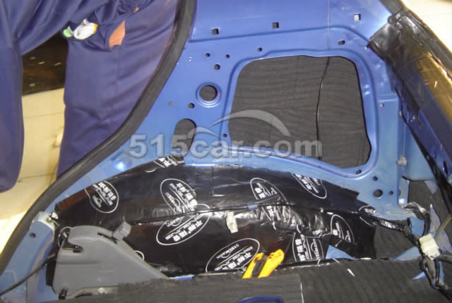

尾箱两侧隔音处理前
尾箱两侧先贴了止振
两侧又做了隔声棉

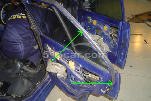

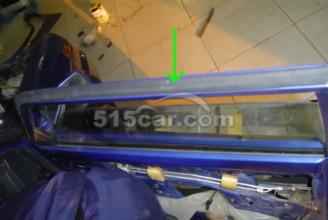

原车门子上无密封圈
前门加了一圈密封条

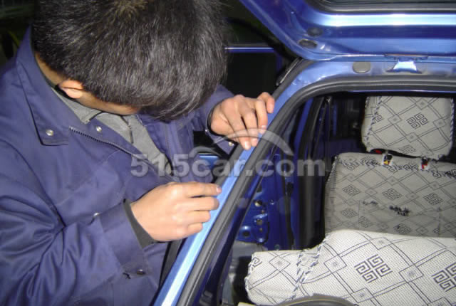

B柱中缝做密封前
B柱用的专用密封条

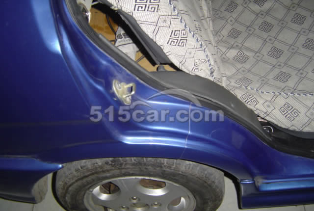

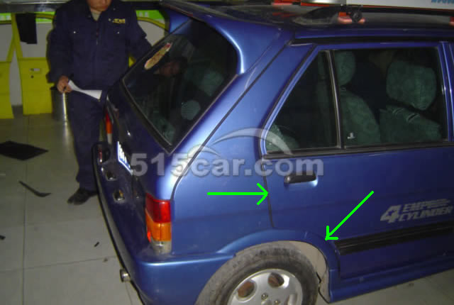

后门后沿C柱缝隙
后门后沿C柱密封后

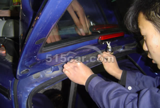

尾箱上沿缝隙做密封前
给尾箱上沿加密封条
密封上沿缝隙密封后

  • 云雀发动机舱隔音云雀发动机舱隔音

  • 先要拆开门内饰板先要拆开门内饰板
  • 还要揭开这层防水膜还要揭开这层防水膜

  • 原车门子上无密封圈原车门子上无密封圈
  • 前门加了一圈密封条前门加了一圈密封条
  • B柱中缝做密封前B柱中缝做密封前
  • B柱用的专用密封条B柱用的专用密封条

  • 后门后沿C柱缝隙后门后沿C柱缝隙
  • 后门后沿C柱密封后后门后沿C柱密封后

  • 尾箱上沿缝隙做密封前尾箱上沿缝隙做密封前
  • 给尾箱上沿加密封条给尾箱上沿加密封条
  • 密封上沿缝隙密封后密封上沿缝隙密封后
