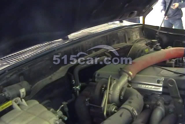

华翔富奇的噪声是无人不知的,尤其柴油版。这个车型发动机和底板、后备箱是隔音降噪的重中之重。有条件的车友最好彻底做个专业的全车隔音加密封。

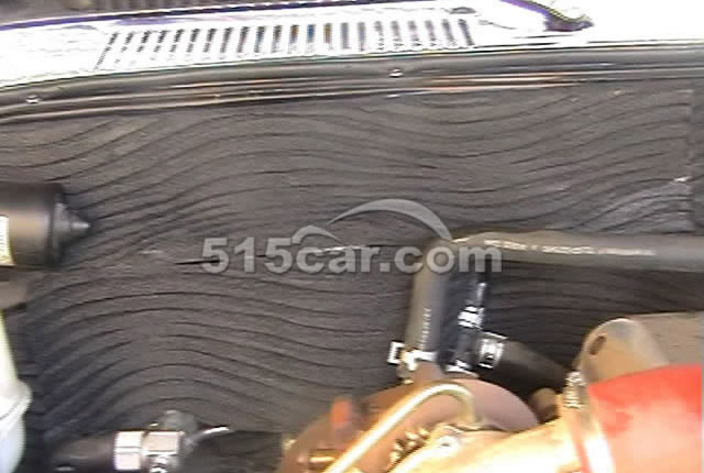

发动机舱做隔音前

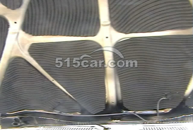

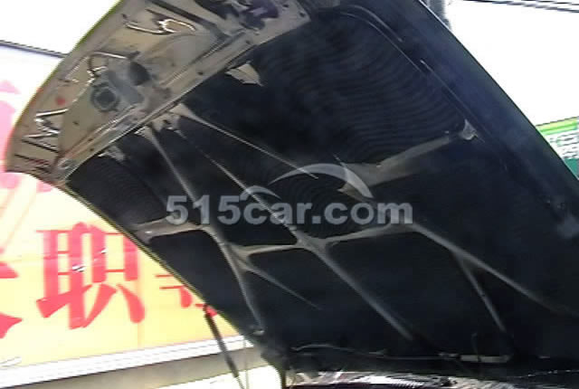

引擎盖贴了平静棉
引擎盖施工后特写

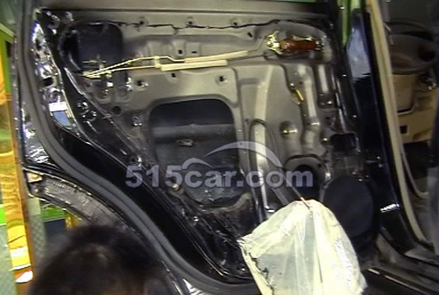

车门内饰拆卸前
车门钢板做隔音前
车门贴满隔声止振垫

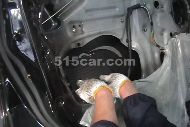

U槽内做隔音前
U槽贴了隔声止振垫

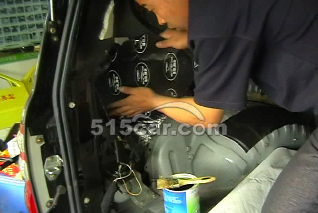

挡火墙隔音处理前
挡火墙三明治棉特写

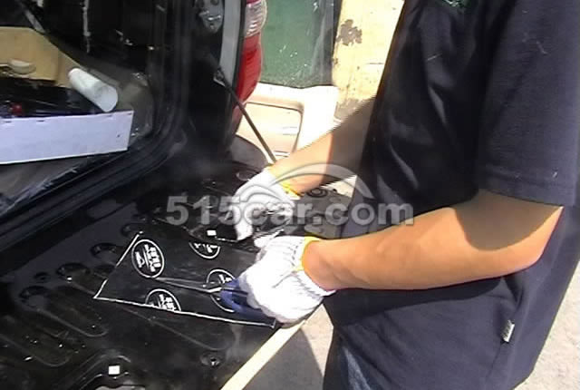

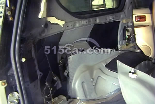

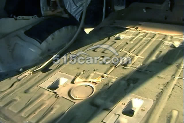

尾箱底部做隔音前
尾箱两侧做隔音前
给尾箱两侧贴止振垫
尾箱隔音施工中
尾箱两侧又加隔声棉
后备箱底部做隔音后

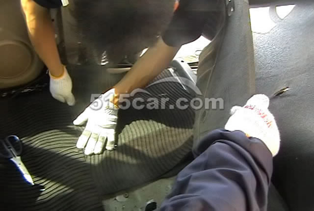

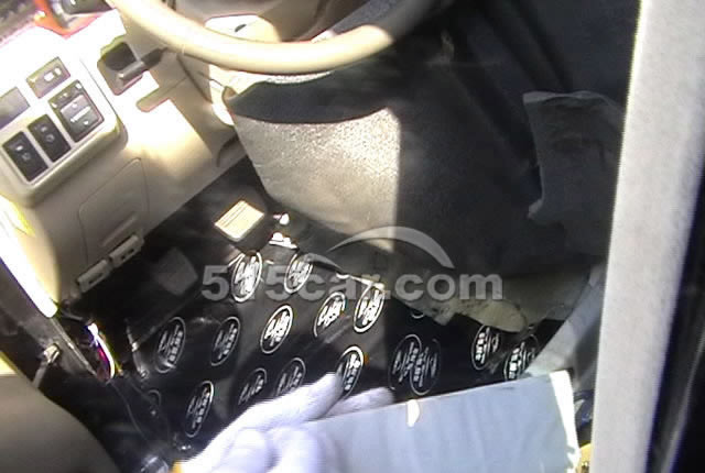

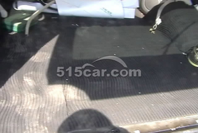

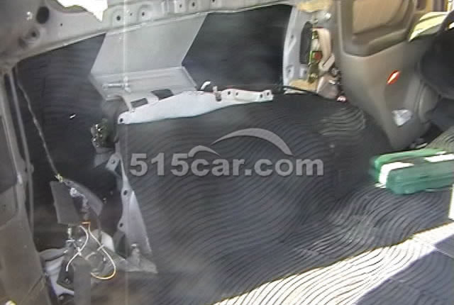

车内底板贴止振垫
给底板贴隔声棉

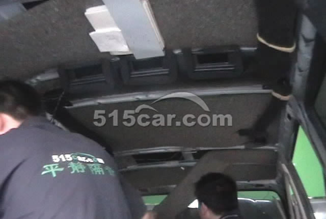

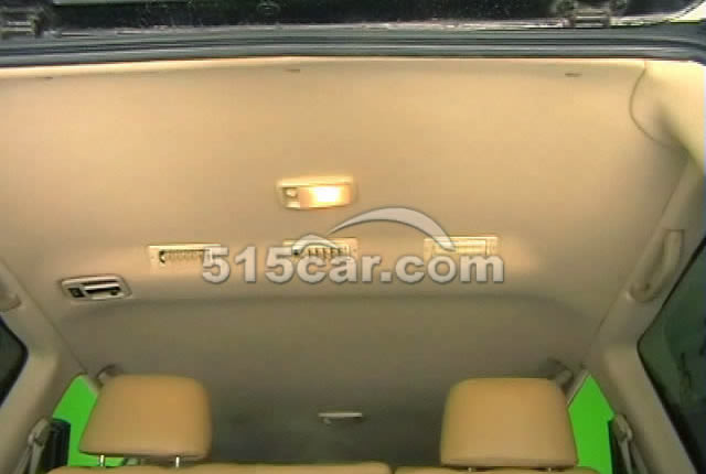

拆卸顶棚内饰板
拆掉原车内饰板
顶棚加了平静隔声棉

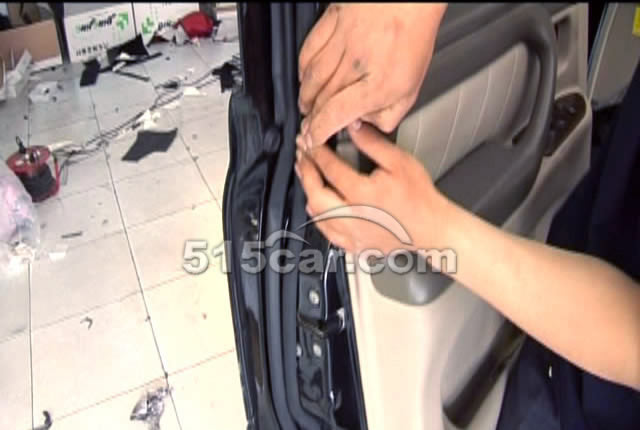

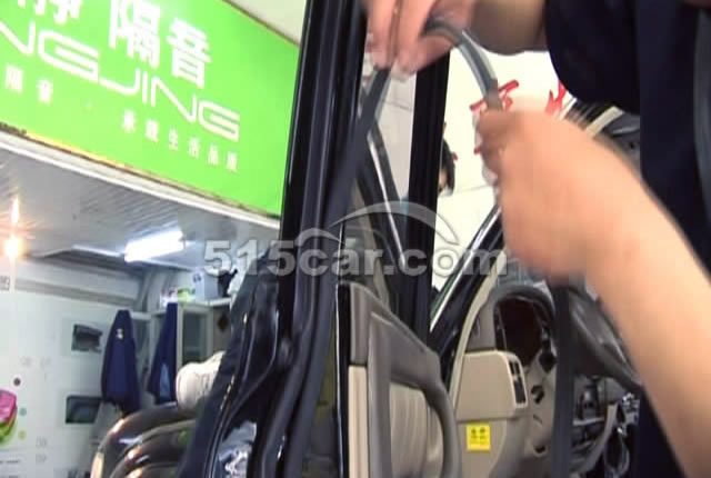

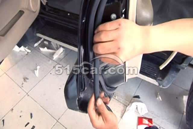

原车门有一圈密封条

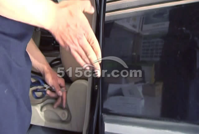

前门加了一圈密封条
给B柱加密封条
B柱中缝密封施工后

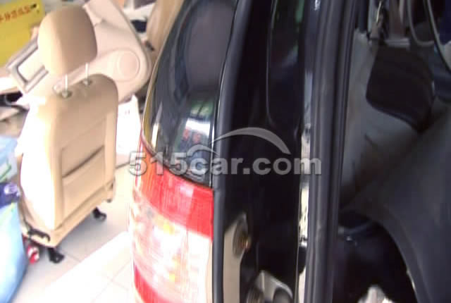

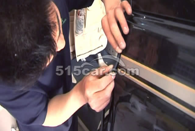

给后门加一圈密封条
后门后沿C柱加密封条
尾箱两侧加了密封条

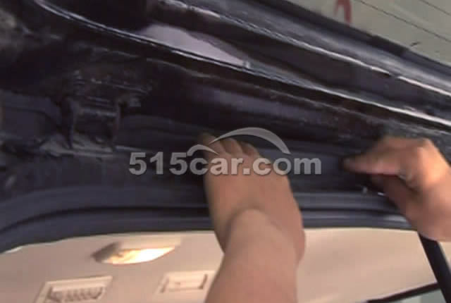

尾门上沿加密封条
