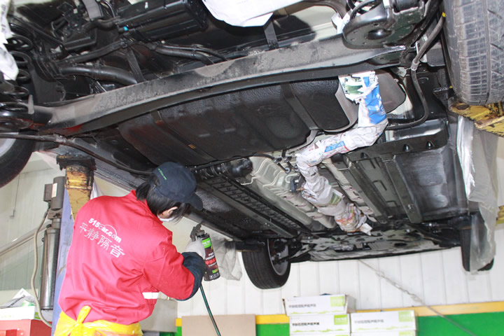

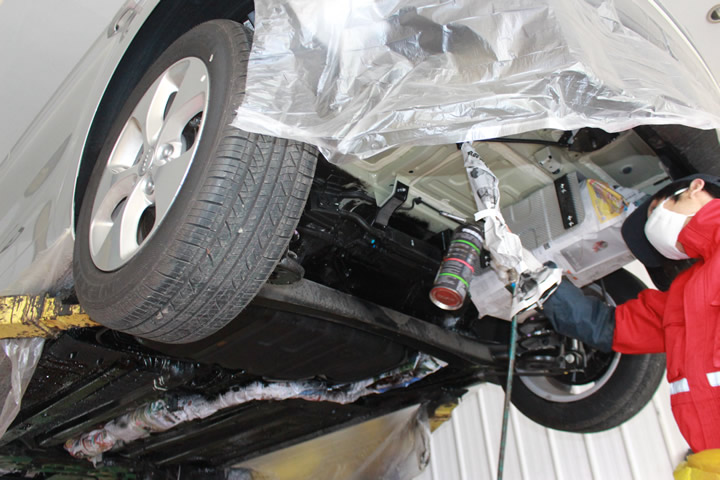

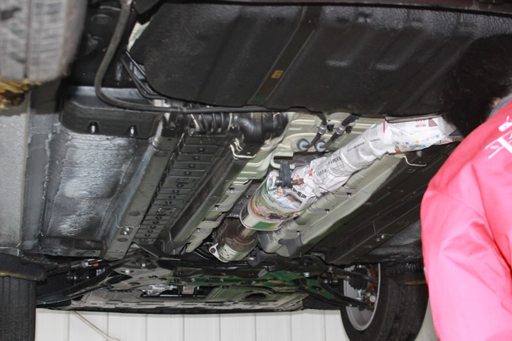

给底盘下面喷装甲
底盘装甲施工中
喷完底盘装甲

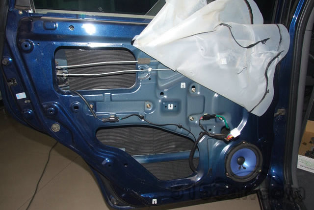

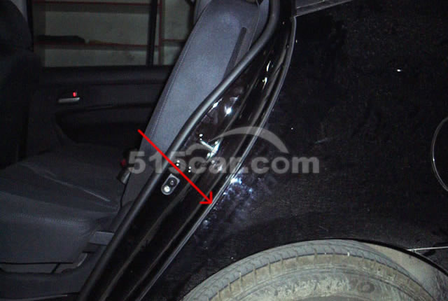

后门钢板隔音处理前

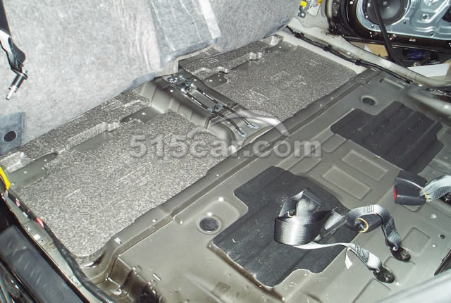

揭开地毯露出车底钢板
底板隔音处理前

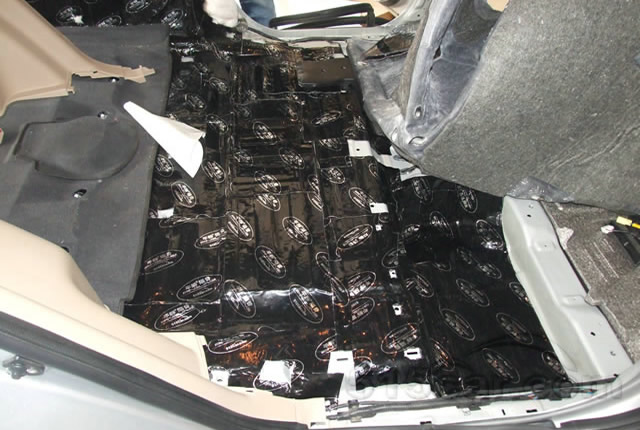

后排底板做隔音前

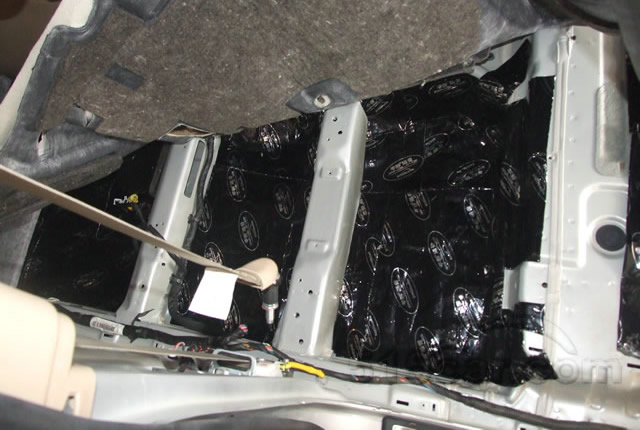

底板隔音先贴止振垫
底板铺满隔声止振垫

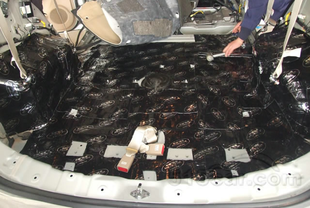

尾箱内先铺满隔声止振垫

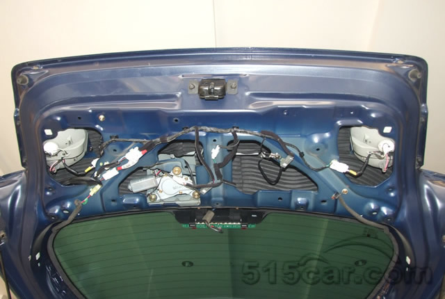

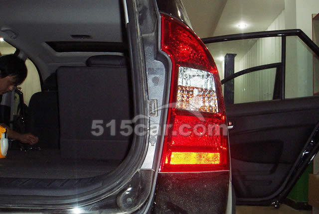

尾门隔音施工后

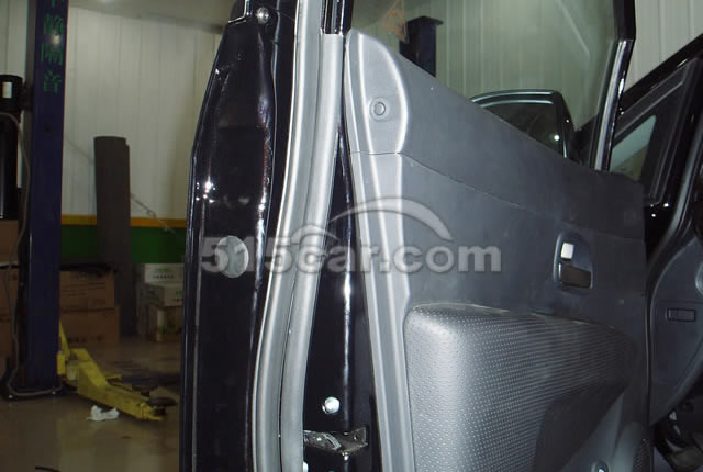

前门又加了一层密封

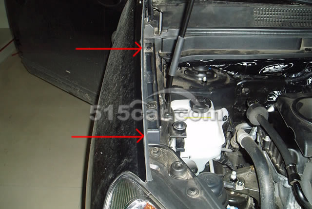

发动机舱两侧密封后

  • 给底盘下面喷装甲给底盘下面喷装甲
  • 底盘装甲施工中底盘装甲施工中
  • 喷完底盘装甲喷完底盘装甲

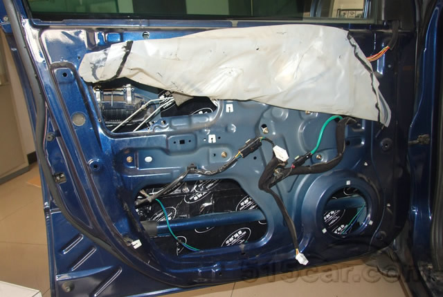

  • 前门钢板做隔音前前门钢板做隔音前
  • 后门钢板隔音处理前后门钢板隔音处理前

  • 后排底板做隔音前后排底板做隔音前
  • 底板隔音先贴止振垫底板隔音先贴止振垫
  • 底板铺满隔声止振垫底板铺满隔声止振垫

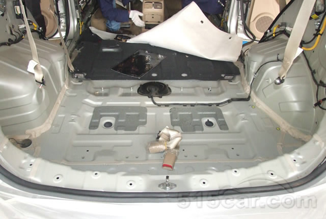

  • 拆空后备箱的内饰拆空后备箱的内饰
  • 尾箱两侧做隔音前尾箱两侧做隔音前

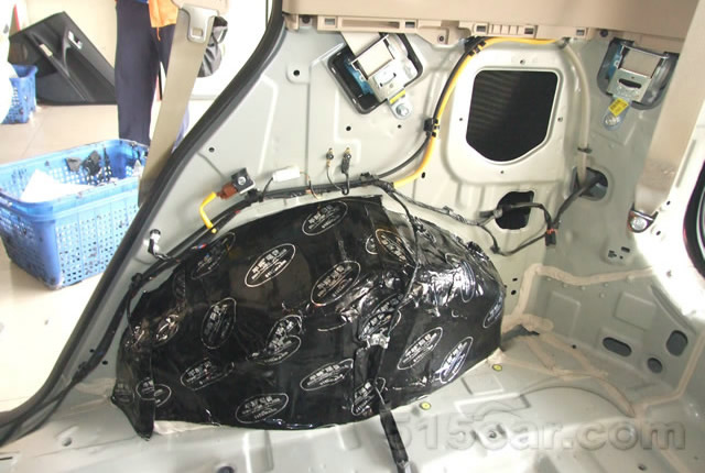

  • 尾箱内轮弧做隔音后尾箱内轮弧做隔音后
  • 两侧还要做隔声棉两侧还要做隔声棉
  • 尾箱内先铺满隔声止振垫尾箱内先铺满隔声止振垫

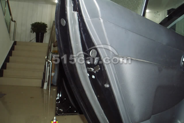

  • 前门又加了一层密封前门又加了一层密封

  • 发动机舱两侧密封后发动机舱两侧密封后
