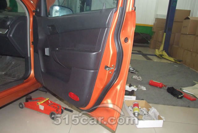

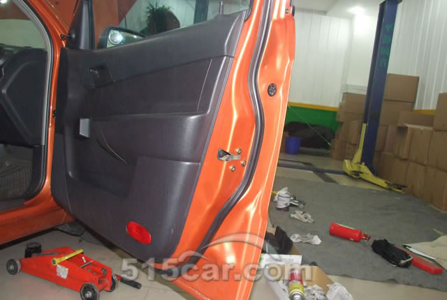

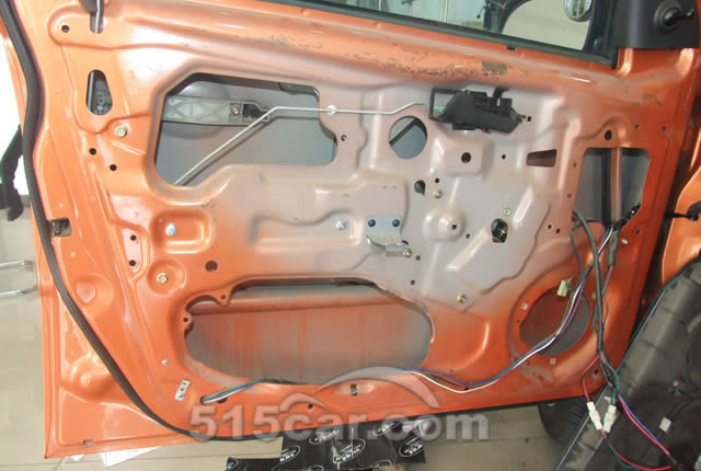

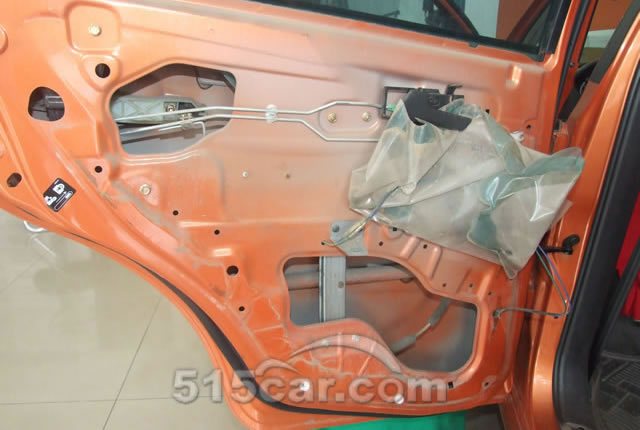

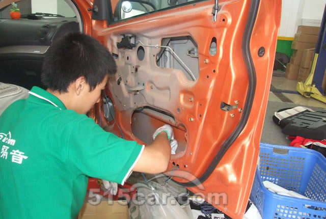

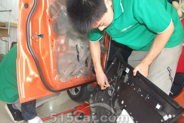

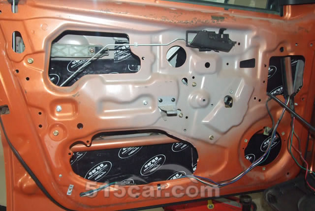

拆卸车门的内饰板

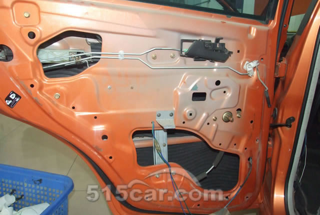

前门钢板隔音处理前
先清洁车门钢板

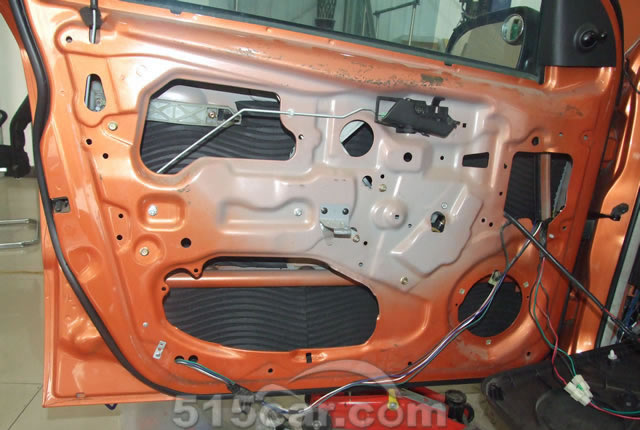

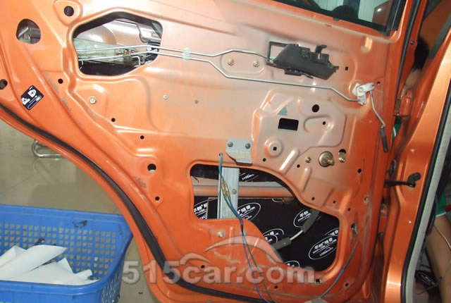

后门贴满隔声止振垫

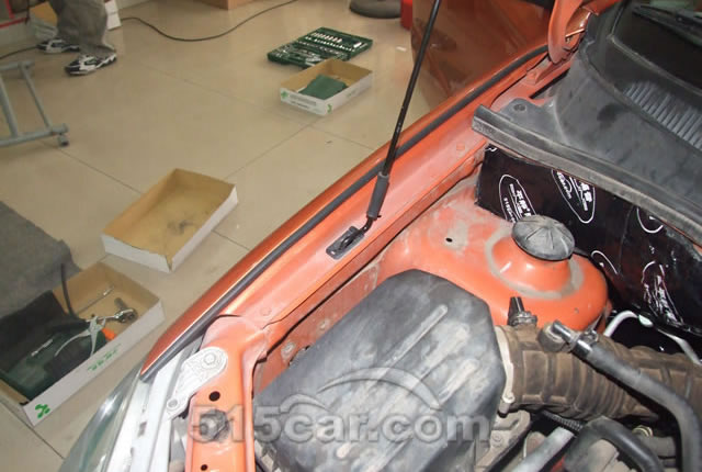

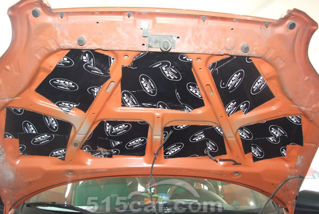

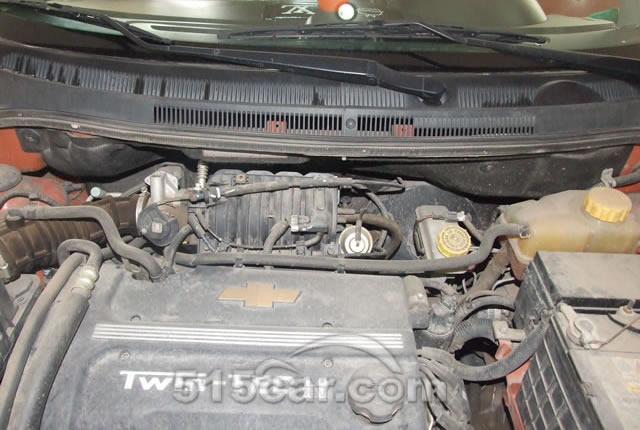

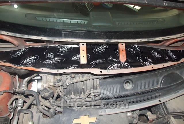

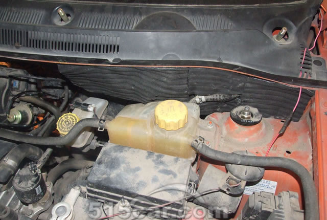

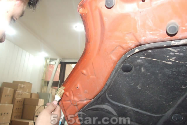

引擎盖半贴法隔音后

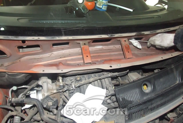

挡火墙做隔声材料前
U槽做隔音前
U槽贴满隔声止振垫
挡火墙贴满三明治棉

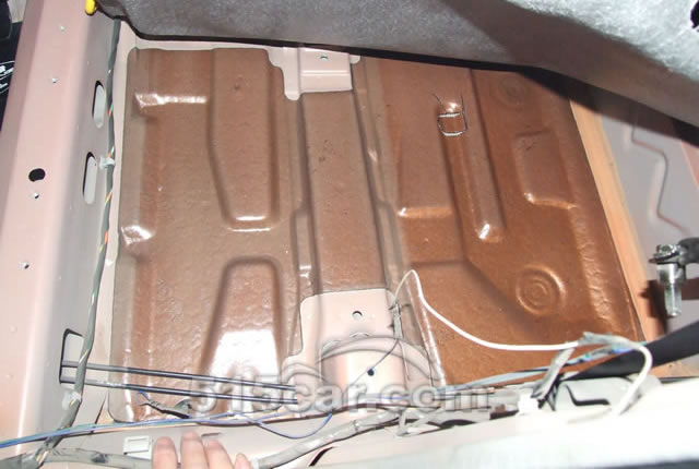

揭起地毯露出钢板

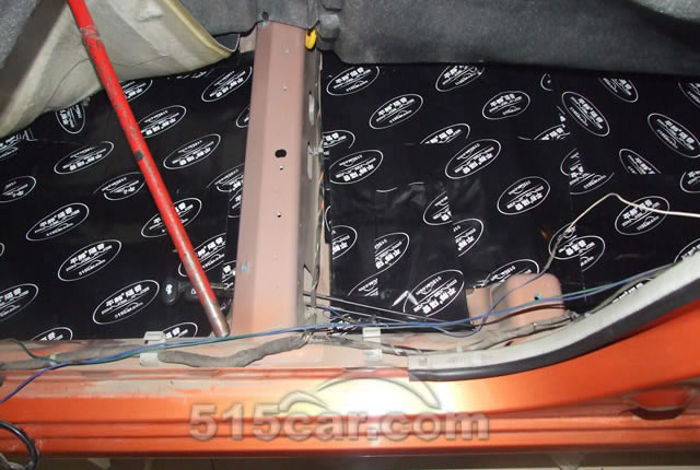

底板钢板做隔音前

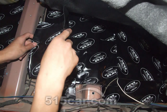

底板的隔音
底板贴双层隔声止振垫

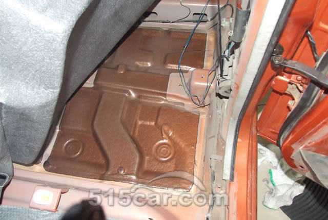

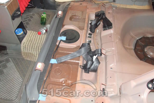

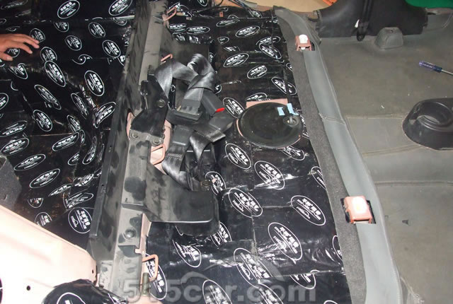

后排座下底板隔音前
后排底板隔音施工后

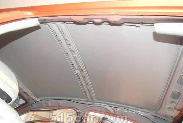

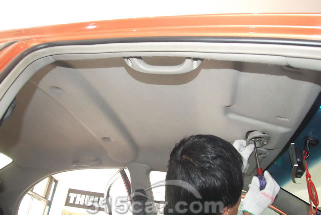

拆卸顶棚的内饰板

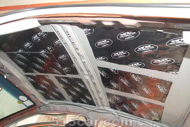

顶棚钢板隔音处理前

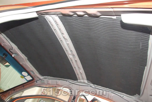

顶棚先贴隔声止振垫

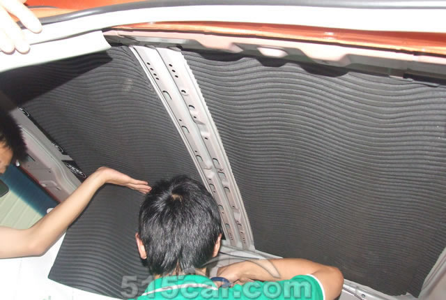

又给顶棚贴隔声棉
顶棚隔音施工后

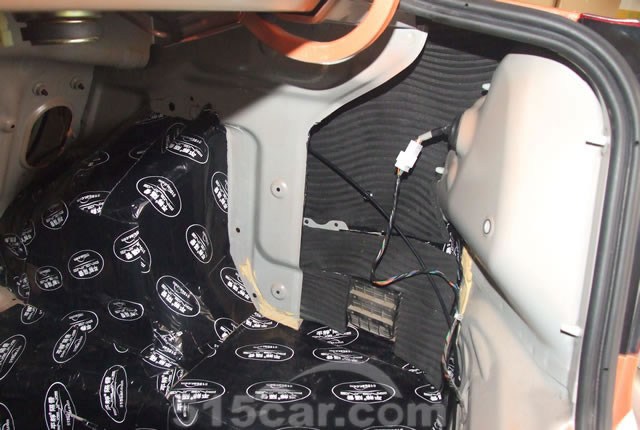

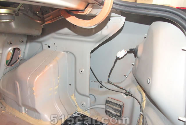

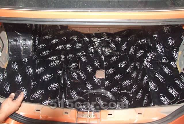

拆空后备箱的内饰

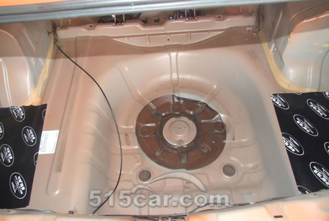

尾箱底部做隔音前

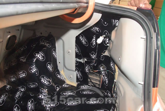

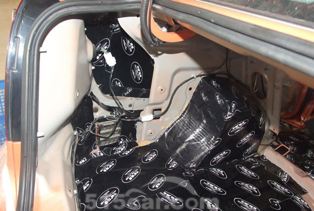

尾箱两侧贴满止振垫
尾箱两侧先贴满止振垫

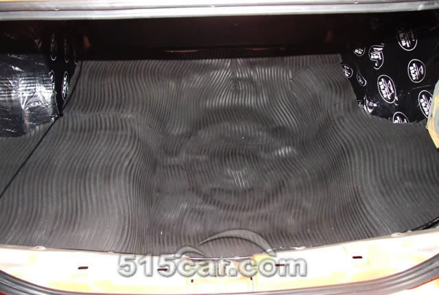

尾箱底部贴满止振垫
尾箱两侧又加了隔声棉
尾箱底部又铺隔声棉

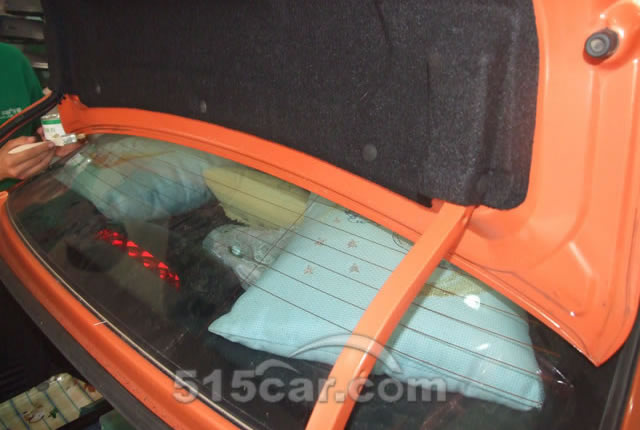

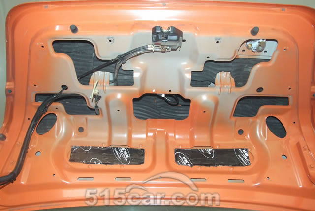

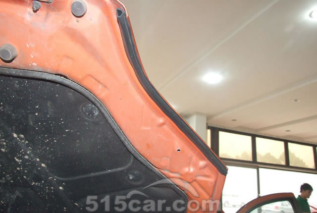

尾箱盖贴了隔音止振材料

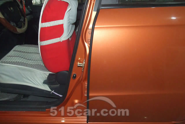

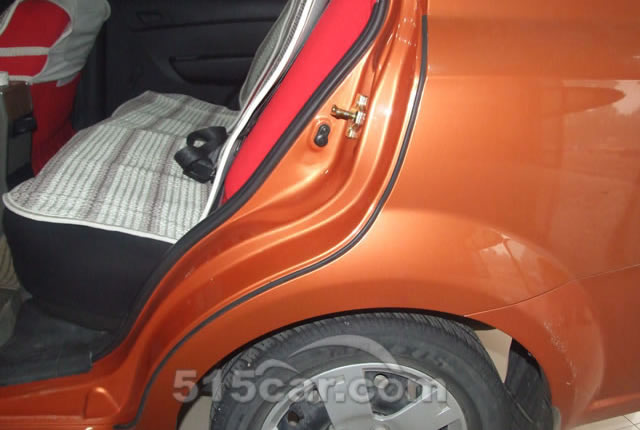

原车门带有一圈密封
前门又加了一层密封

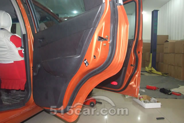

后门的原车密封条
后门密封施工后

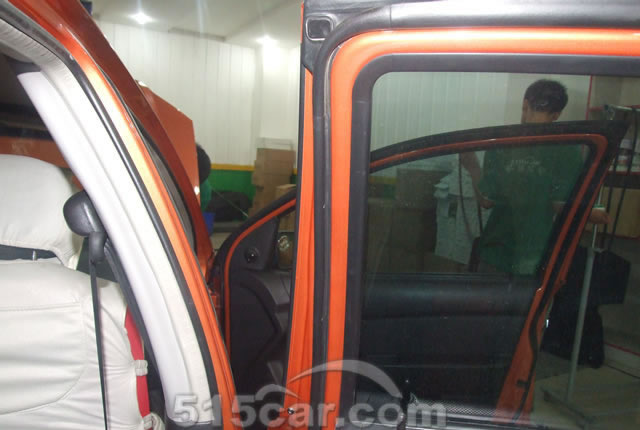

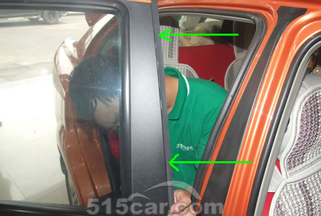

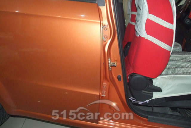

B柱中缝加密封条前
B柱中缝加了密封条

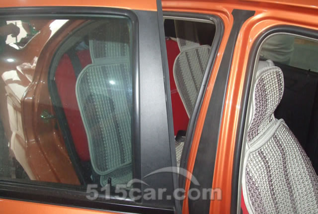

B柱上半段加密封前
B柱上半段用扁平密封条
B柱上半段加密封后

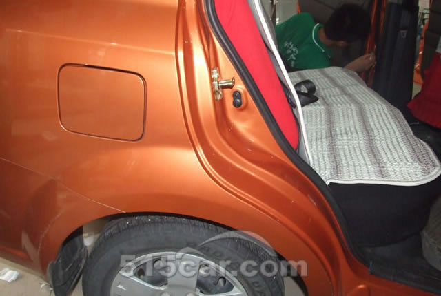

后门后沿C柱缝隙密封前
C柱缝隙加了密封条

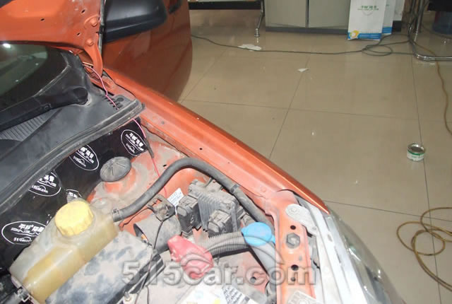

机舱两侧缝隙加密封前
机舱两侧加了密封条
前大灯上沿对应缝隙
前大灯上沿加了密封条

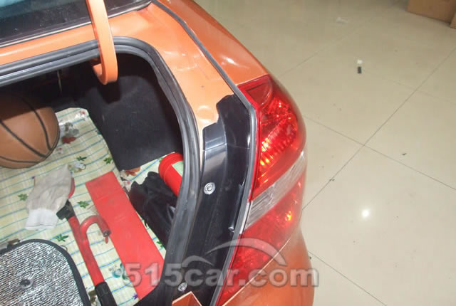

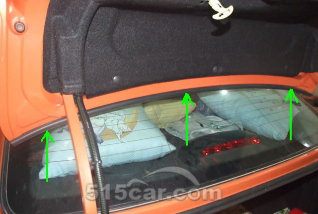

尾箱盖上沿做密封前
尾箱盖上沿加了密封条

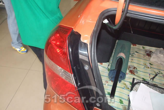

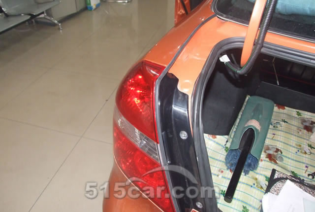

尾箱两侧缝隙做密封前
尾箱两侧加了密封条
尾箱两侧密封施工后
  • 拆卸车门的内饰板拆卸车门的内饰板
  • 前门钢板隔音处理前前门钢板隔音处理前
  • 先清洁车门钢板先清洁车门钢板
  • 后门贴满隔声止振垫后门贴满隔声止振垫
  • 引擎盖半贴法隔音后引擎盖半贴法隔音后
  • 挡火墙做隔声材料前挡火墙做隔声材料前
  • U槽做隔音前U槽做隔音前
  • U槽贴满隔声止振垫U槽贴满隔声止振垫
  • 挡火墙贴满三明治棉挡火墙贴满三明治棉

  • 后排座下底板隔音前后排座下底板隔音前
  • 后排底板隔音施工后后排底板隔音施工后
  • 拆卸顶棚的内饰板拆卸顶棚的内饰板
  • 顶棚钢板隔音处理前顶棚钢板隔音处理前
  • 顶棚先贴隔声止振垫顶棚先贴隔声止振垫
  • 又给顶棚贴隔声棉又给顶棚贴隔声棉
  • 顶棚隔音施工后顶棚隔音施工后
  • 拆空后备箱的内饰拆空后备箱的内饰
  • 尾箱底部做隔音前尾箱底部做隔音前
  • 尾箱两侧贴满止振垫尾箱两侧贴满止振垫
  • 尾箱两侧先贴满止振垫尾箱两侧先贴满止振垫
  • 尾箱底部贴满止振垫尾箱底部贴满止振垫
  • 尾箱两侧又加了隔声棉尾箱两侧又加了隔声棉
  • 尾箱底部又铺隔声棉尾箱底部又铺隔声棉
  • 尾箱盖贴了隔音止振材料尾箱盖贴了隔音止振材料

  • B柱中缝加密封条前B柱中缝加密封条前
  • B柱中缝加了密封条B柱中缝加了密封条
  • B柱上半段加密封前B柱上半段加密封前
  • B柱上半段用扁平密封条B柱上半段用扁平密封条
  • B柱上半段加密封后B柱上半段加密封后
  • 后门后沿C柱缝隙密封前后门后沿C柱缝隙密封前
  • C柱缝隙加了密封条C柱缝隙加了密封条
  • 机舱两侧缝隙加密封前机舱两侧缝隙加密封前
  • 机舱两侧加了密封条机舱两侧加了密封条

  • 尾箱盖上沿做密封前尾箱盖上沿做密封前
  • 尾箱盖上沿加了密封条尾箱盖上沿加了密封条
