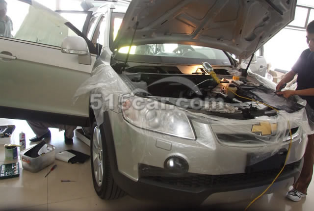

有降噪需要的话,建议做一下全车密封和后备箱、车底板、车门的隔音。实在不喜欢发动机声的车友,则要考虑增加挡火墙U型槽的隔音。

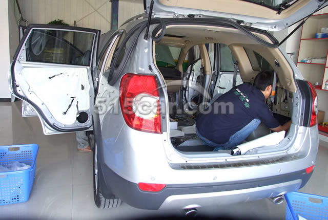

雪佛兰科帕奇的隔音

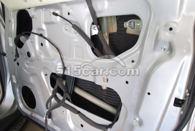

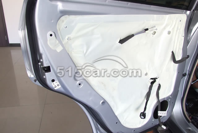

要揭开这层防水膜

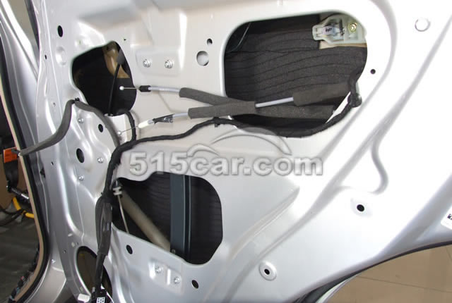

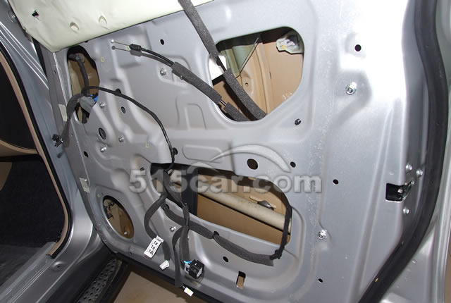

车门钢板做隔音前
前门隔音施工后

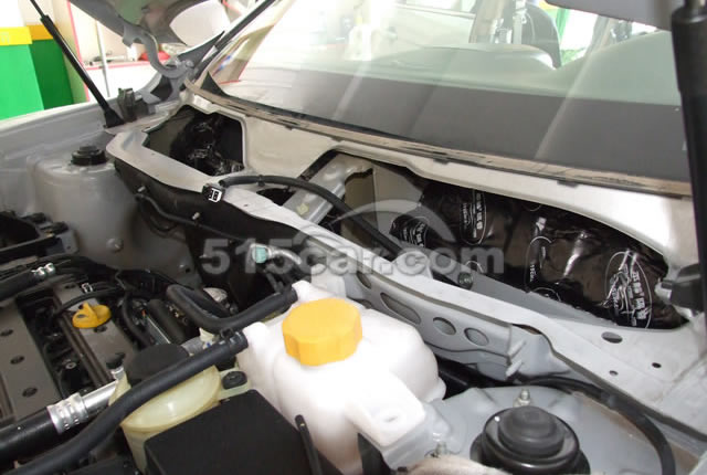

U槽内贴满隔声止振垫

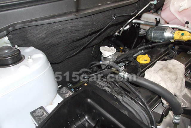

挡火墙贴满三明治棉

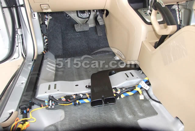

车底钢板隔音处理前

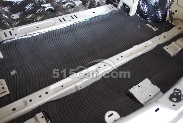

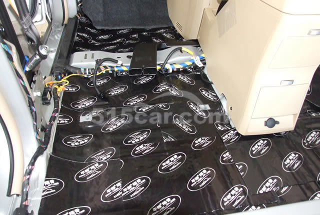

先铺满阻尼隔声止振垫

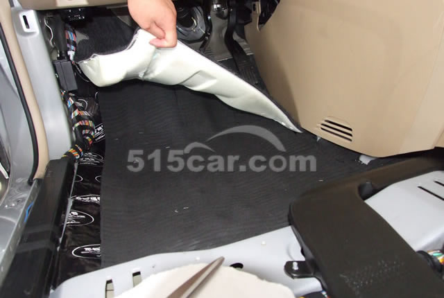

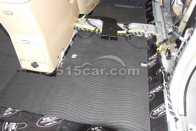

底板再铺一层隔声棉
车内底板隔音施工后
后排底板隔音施工后

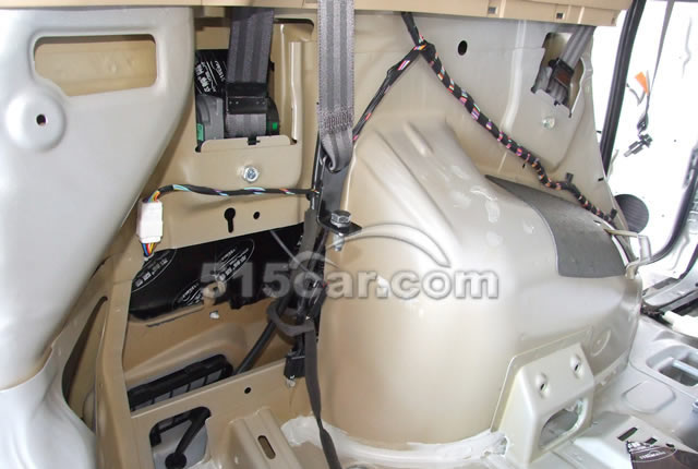

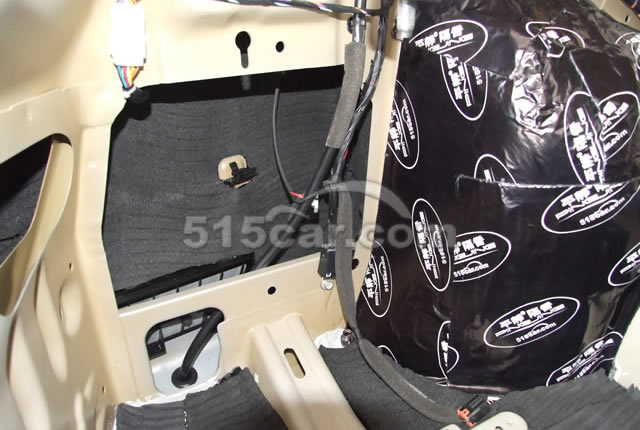

先拆空尾箱的内饰
尾箱内轮弧做隔音前

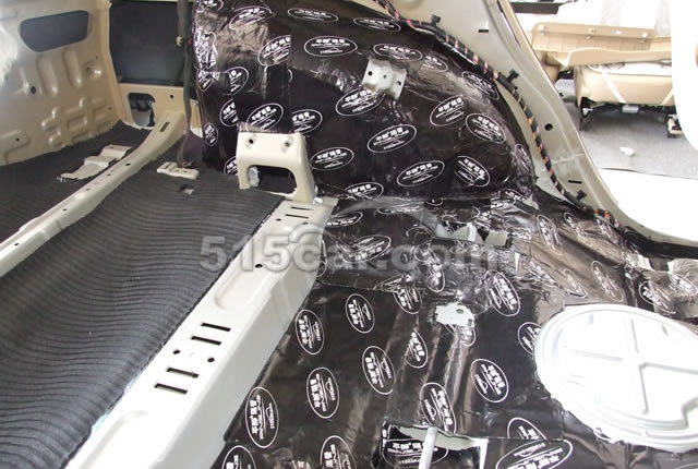

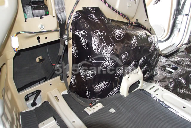

两侧贴满止振和隔声棉
尾箱两侧隔音后特写

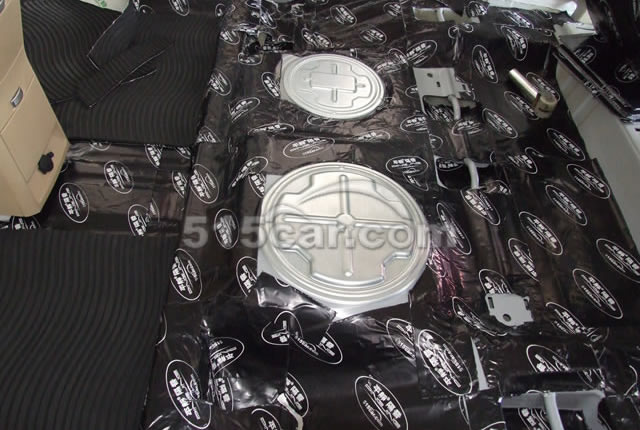

尾箱内的隔音
尾箱底部又铺隔声棉

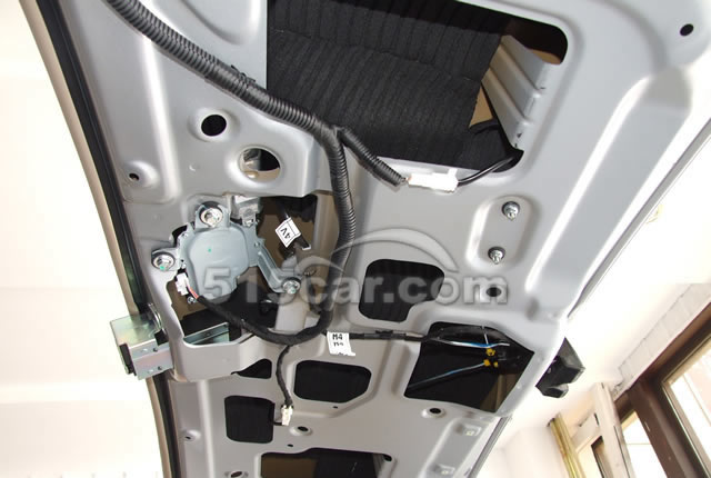

尾门做了隔音

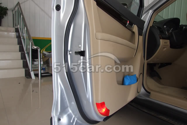

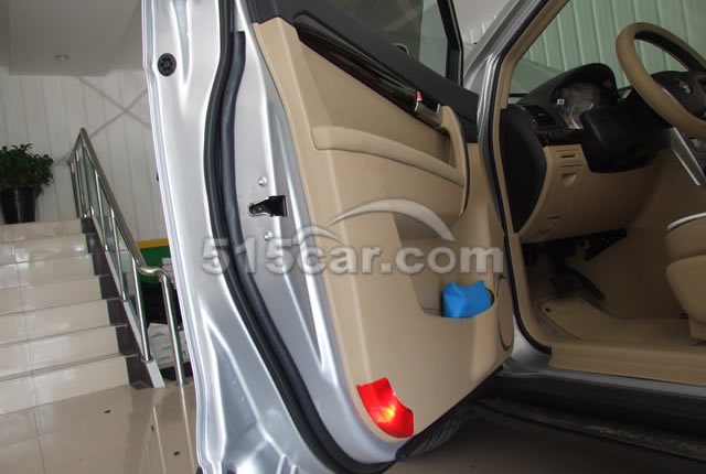

原车门有一层密封条
前门成了两层密封

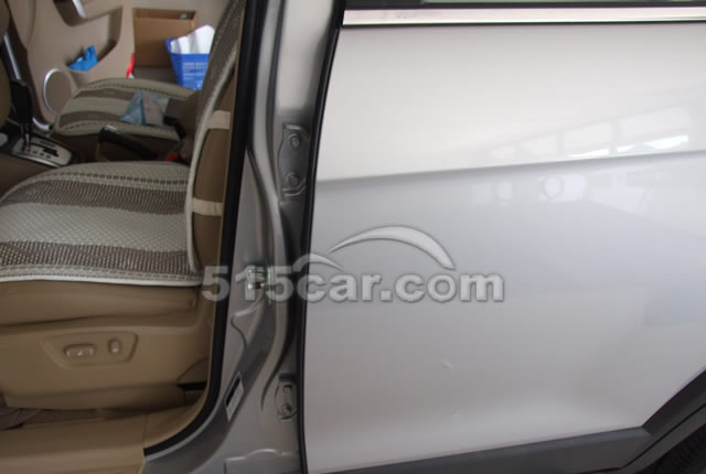

B柱中缝做密封前

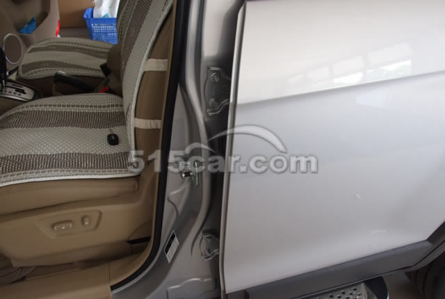

B柱中缝加了平静密封条

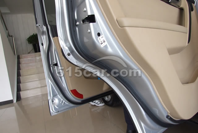

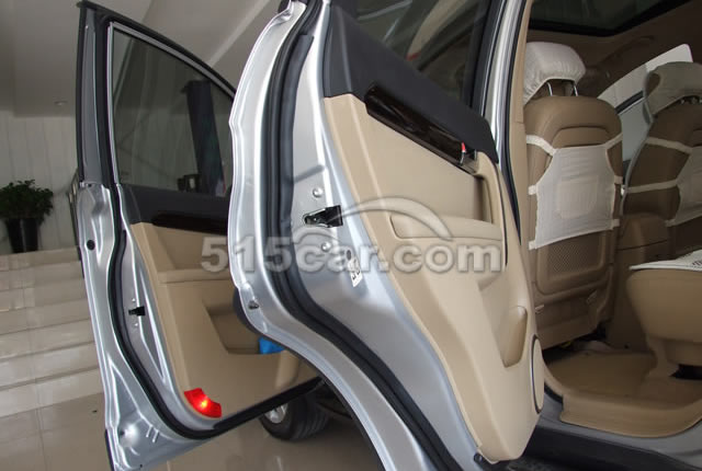

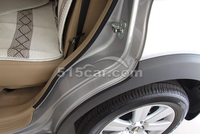

原车门有一层密封条
后门周边加了密封条

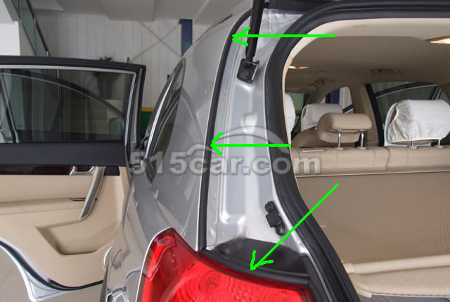

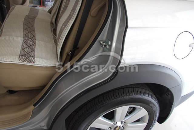

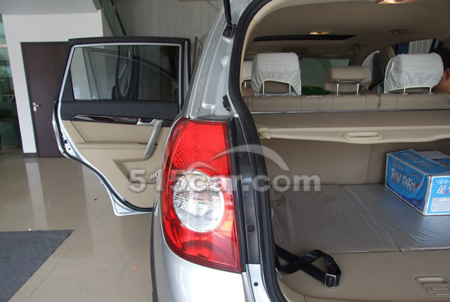

后站后沿C柱缝隙
C柱缝隙加了密封条

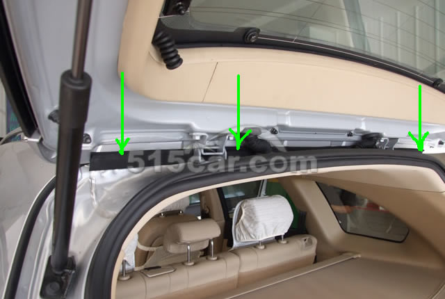

尾门上沿加了密封条
