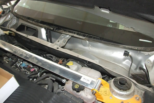

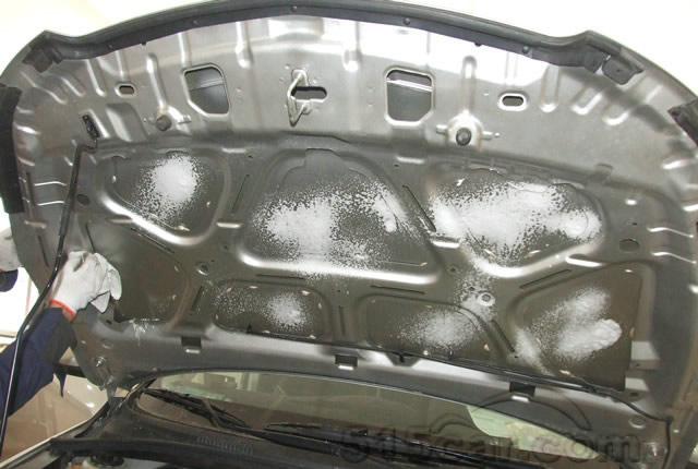

先清洁引擎盖的钢板
引擎盖半贴法做了隔声止振垫

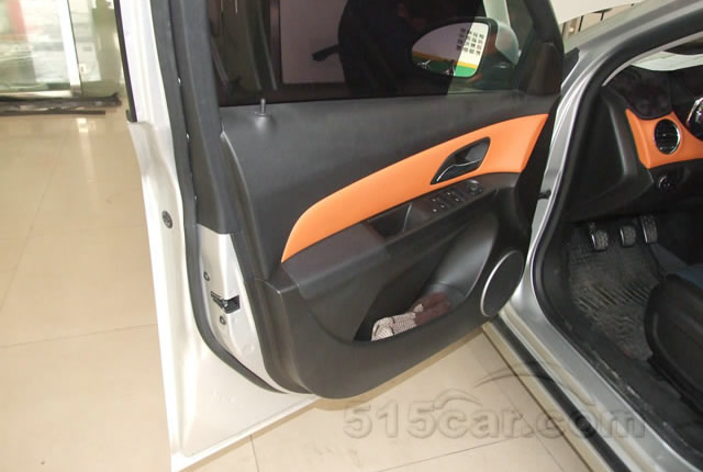

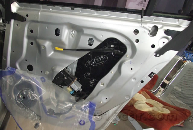

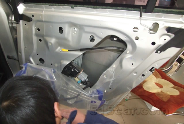

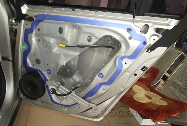

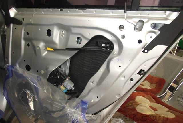

要先拆下车门内饰板
还要揭开这层防水膜

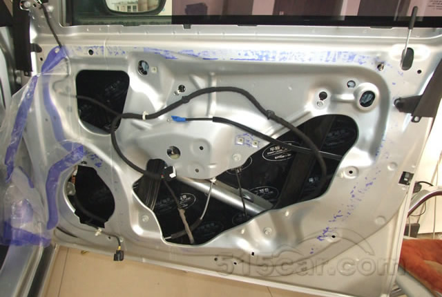

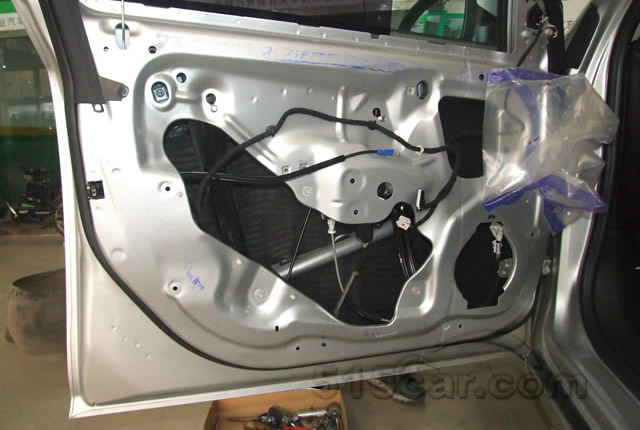

前门钢板隔音处理前
前门贴满隔声止振垫

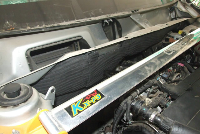

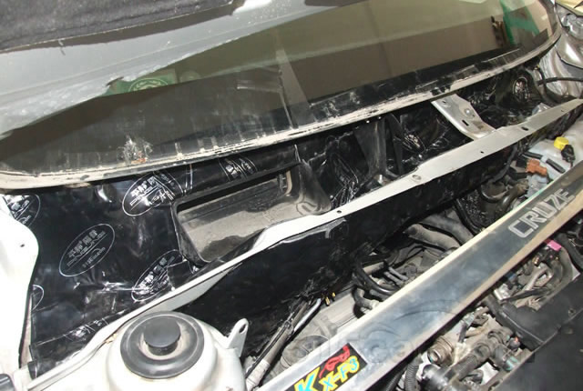

挡火墙隔音处理前
U槽做隔音材料前
挡火墙贴满三明治棉

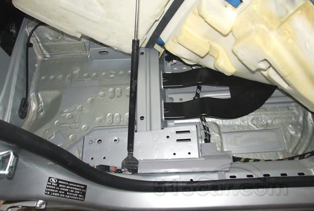

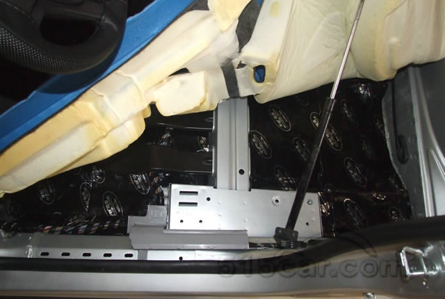

将施工车内底板隔音
底板隔音要先拆座椅
揭起地毯露出底板
车底的钢板做隔音前

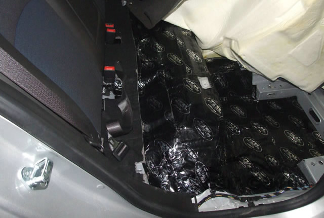

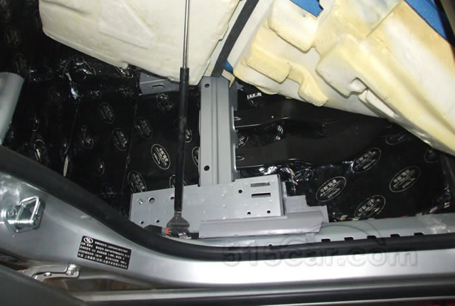

底板铺满隔声止振垫
底板隔音施工后

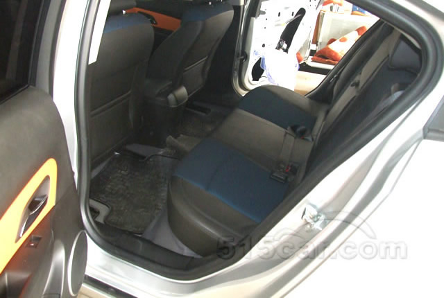

后排座隔音施工后

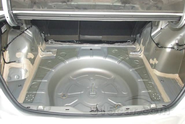

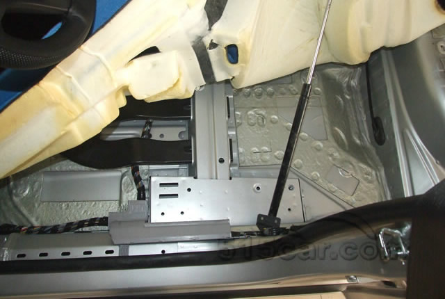

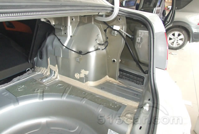

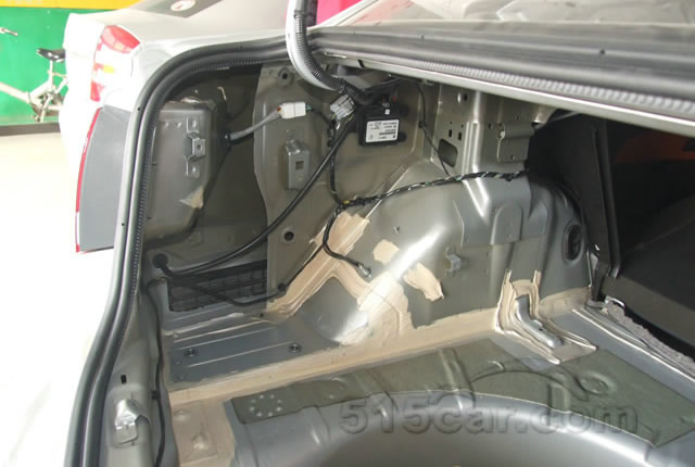

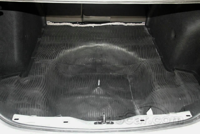

尾箱底部做隔音前
拆空尾箱两侧的内饰
尾箱两侧做隔音前

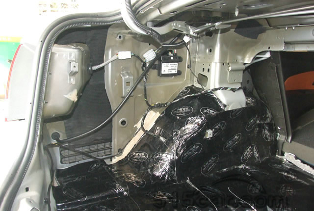

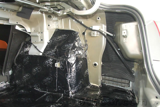

尾箱两侧隔音施工后
尾箱两侧又贴隔声棉

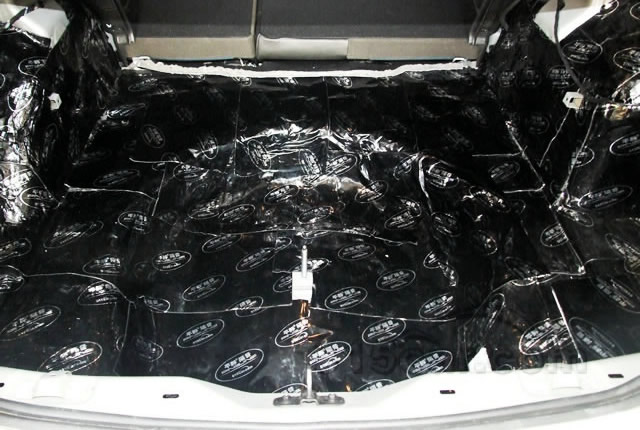

尾箱底先贴满止振垫
尾箱底又了铺隔声棉

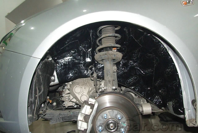

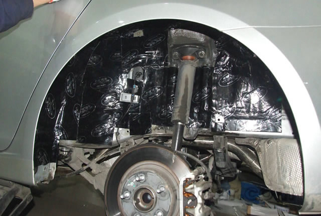

拆下车轮施工支撑体
支撑体贴满隔声止振垫

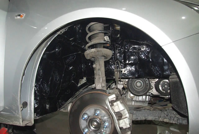

前轮支撑体做隔音后
后轮支撑体做隔音后
