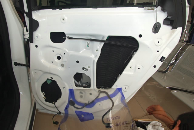

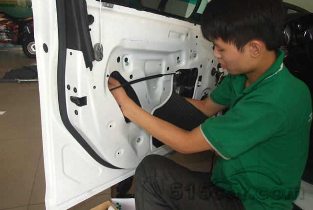

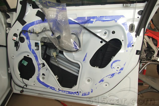

先拆下车门内饰板
还要揭开这层防水膜

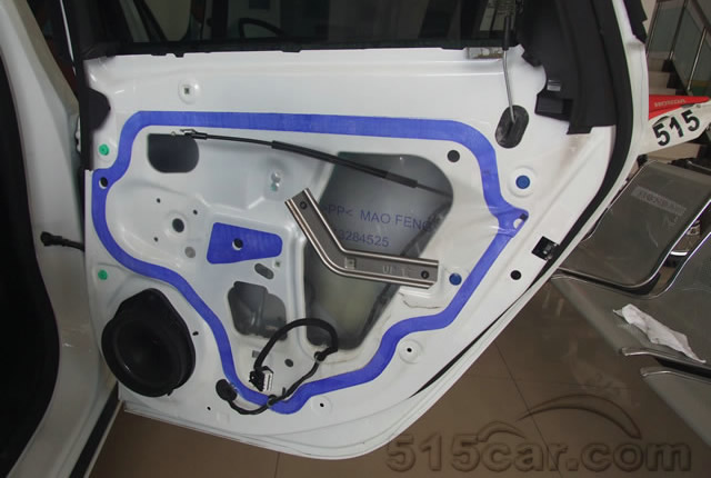

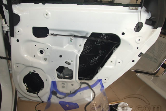

车门钢板隔音处理前

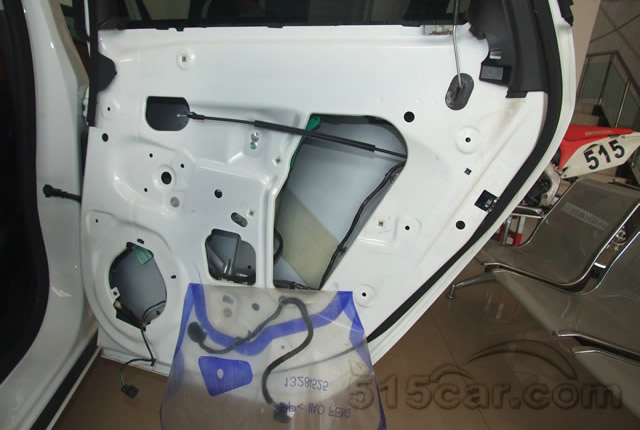

前门钢板贴满止振垫
后门贴满阻尼止振板
前门隔音施工后

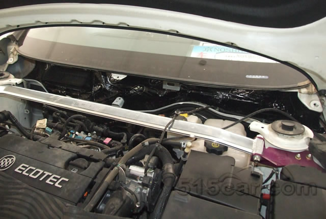

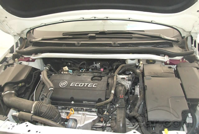

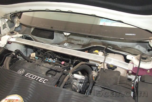

挡火墙做隔音前
U槽内加隔音材料前
U槽贴满隔声止振垫
U槽隔音施工后

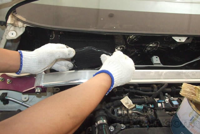

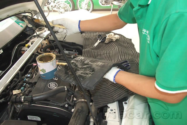

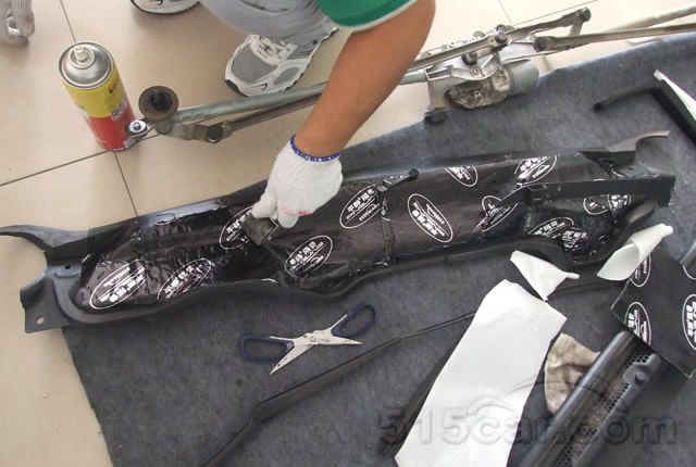

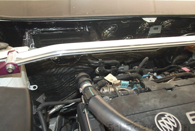

挡火墙隔音施工中
给挡火墙贴专用三明治
挡火墙隔音施工完毕

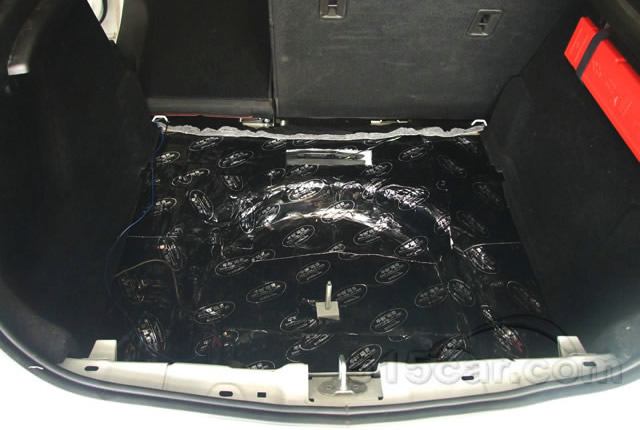

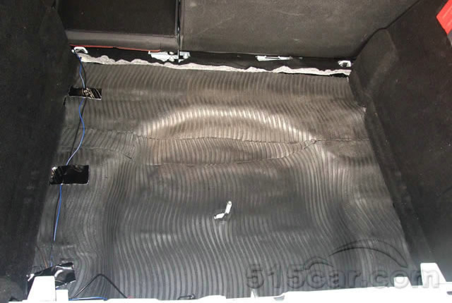

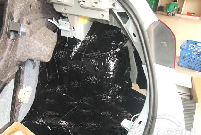

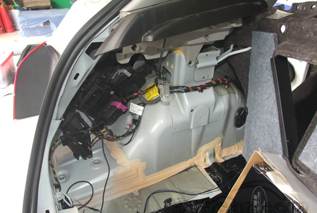

尾箱底加隔音材料前

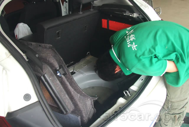

拆卸尾箱的内饰
先给底部贴上止振板

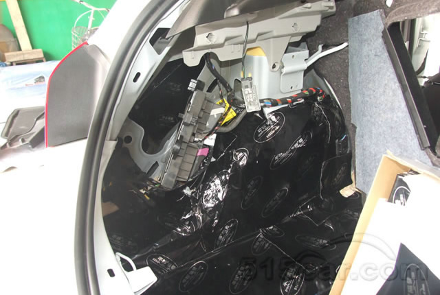

拆空尾箱两侧内饰
尾箱两侧做隔音前
尾箱两侧先贴止振板
两侧铺满隔声止振垫

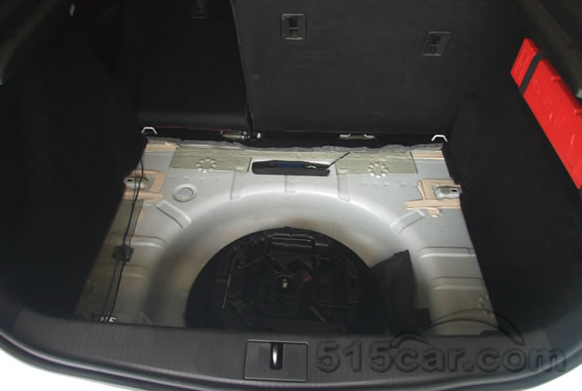

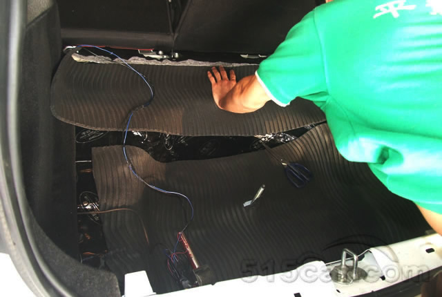

底部铺满隔声止振垫
再给尾箱铺上隔声棉
尾箱底部隔音施工后

  • 挡火墙隔音施工中挡火墙隔音施工中
  • 给挡火墙贴专用三明治给挡火墙贴专用三明治
  • 挡火墙隔音施工完毕挡火墙隔音施工完毕
  • 尾箱底加隔音材料前尾箱底加隔音材料前
  • 拆卸尾箱的内饰拆卸尾箱的内饰
  • 先给底部贴上止振板先给底部贴上止振板
  • 拆空尾箱两侧内饰拆空尾箱两侧内饰
  • 尾箱两侧做隔音前尾箱两侧做隔音前
  • 尾箱两侧先贴止振板尾箱两侧先贴止振板
  • 两侧铺满隔声止振垫两侧铺满隔声止振垫
  • 底部铺满隔声止振垫底部铺满隔声止振垫
  • 再给尾箱铺上隔声棉再给尾箱铺上隔声棉
  • 尾箱底部隔音施工后尾箱底部隔音施工后
