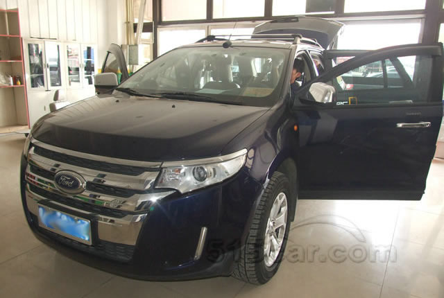

锐界
福特锐界外观沉稳大气,富有力量感。内饰比较富有运动气息,功能配置比较丰富,科技感较强,已经摆脱了大部分美国车那种粗犷的内饰风格。
福特锐界操控性出色,拥有四轮独立悬挂、智能全时四驱系统以及后桥限滑差速器三大公路利器。此外锐界动力较为充沛且输出顺畅平稳;发动机与变速箱匹配得当,这在同级别车中很占优势,是一个比较有竞争力的车型。锐界一般认为是怠速和低速时噪音偏大,主要为发动机和胎噪声。高速上的噪音表现与同级别车处于相同水平。建议重点施工车内前排的底板,挡火墙U槽部位,后备箱内及车外四轮弧支撑体部位隔音。

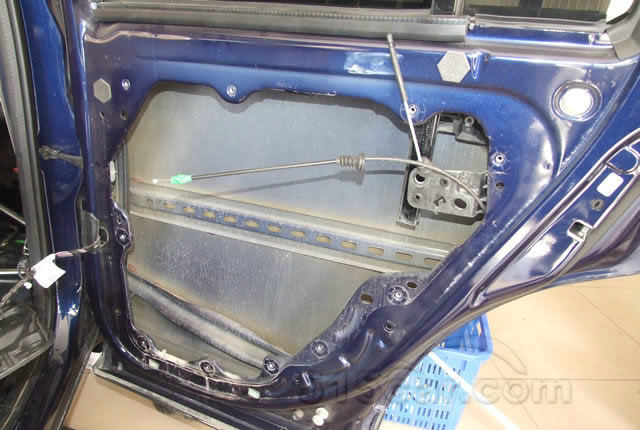

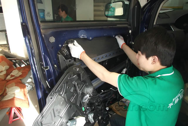

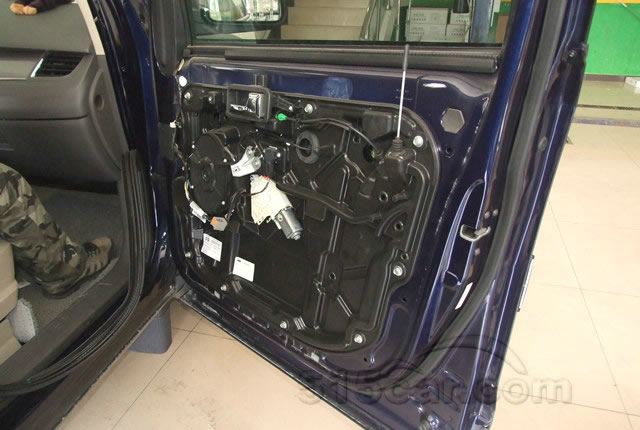

车门部位的隔音

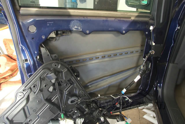

拆掉车门内饰板后

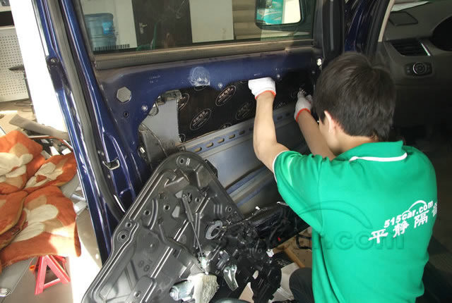

车门贴满阻尼止振垫
前门隔音施工后

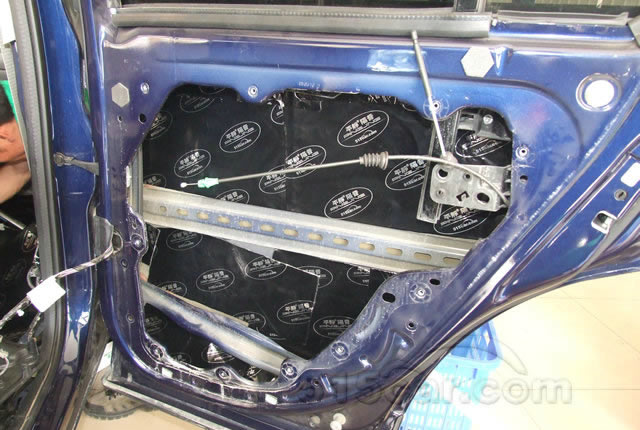

后门贴满隔声止振垫

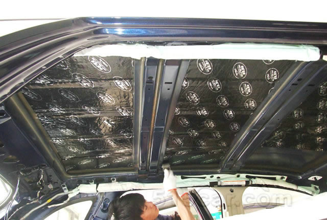

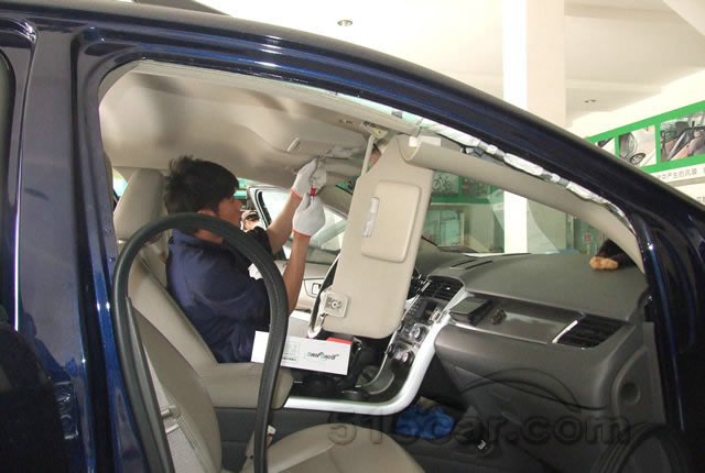

拆卸顶棚内饰板中
顶棚隔音止振处理后

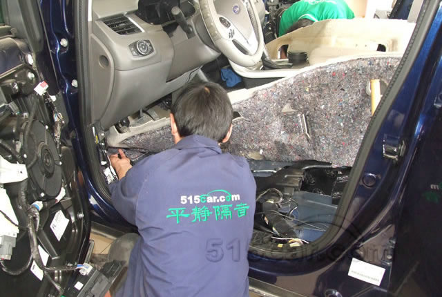

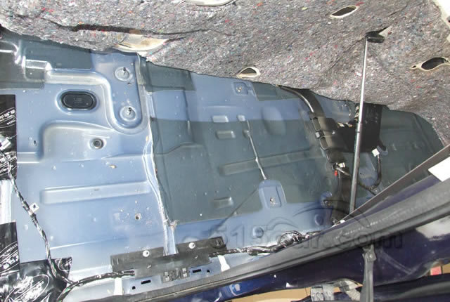

底板隔音要先拆座椅
揭开地毯,露出钢板
底板钢板隔音处理前
前排底板是隔音重点
先铺一层阻尼隔声板

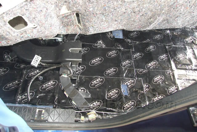

铺满了阻尼止振垫
底板铺满隔声止振垫

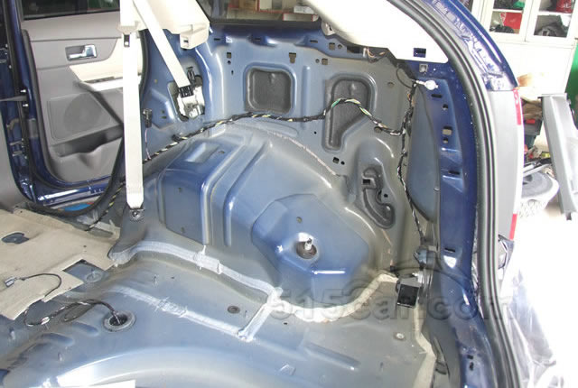

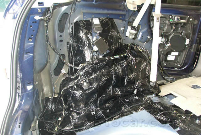

拆卸尾箱两侧内饰板
尾箱两侧内饰拆空后
两侧加做隔音材料前
尾箱两侧的隔音止振
两侧贴满阻尼止振垫
尾箱底部隔音处理前
后备箱底铺满止振板

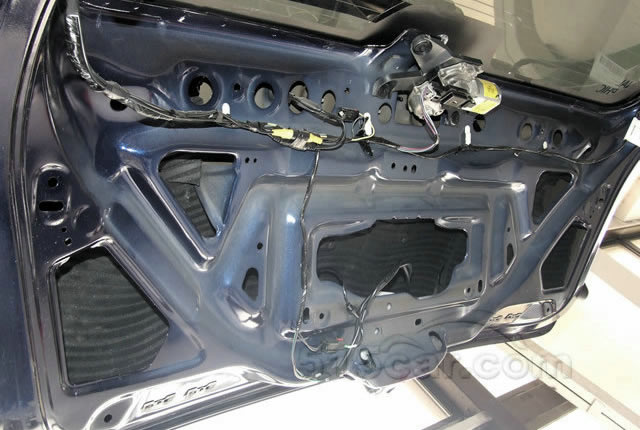

尾门做了隔音处理

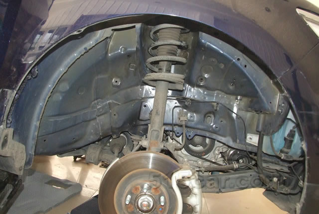

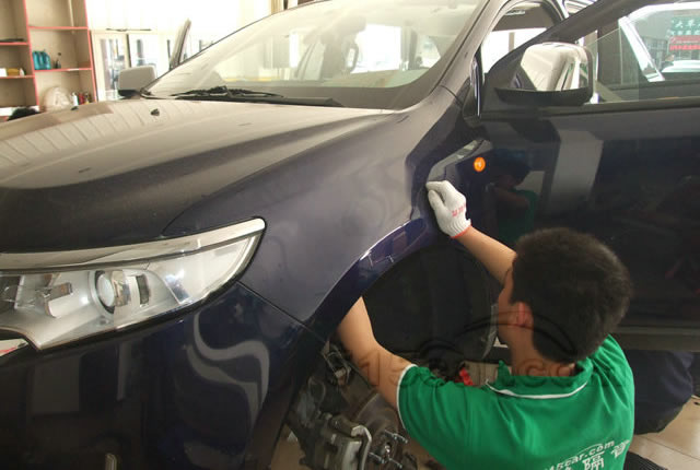

把支撑体清理干净
支撑体隔音处理前
给前支撑体做隔音
支撑体隔音施工后
