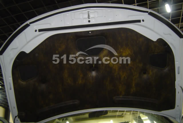

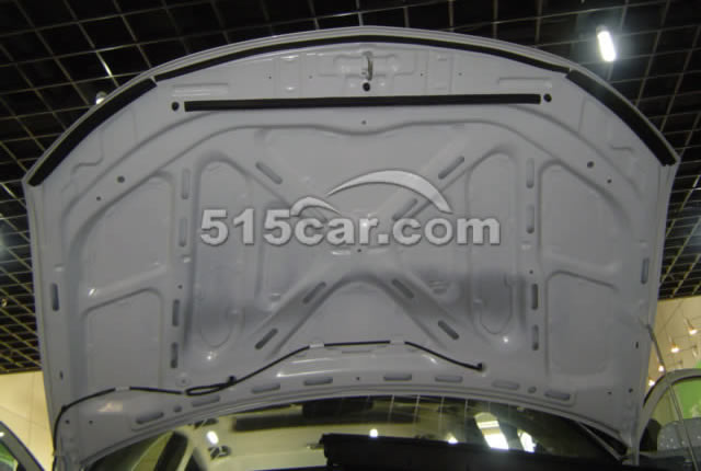

引擎盖原车带隔热板
引擎盖钢板做隔音前

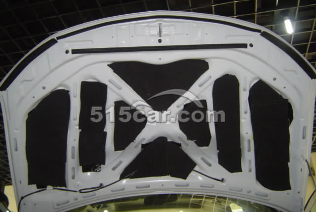

引擎盖半贴法施工后

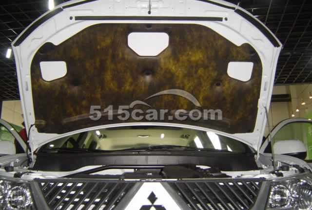

隔音后回装原隔热板

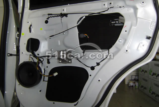

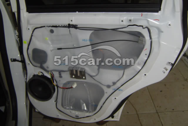

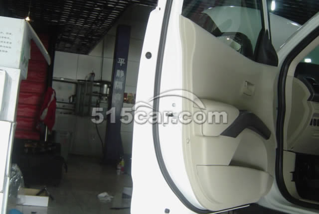

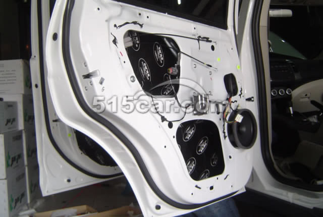

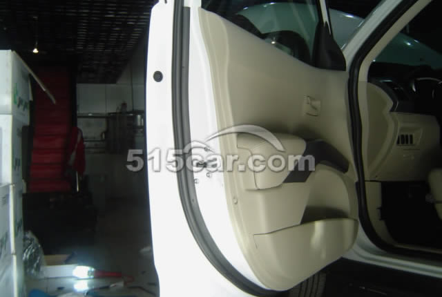

要先拆下车门内饰板

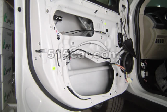

还要揭开这层防水膜

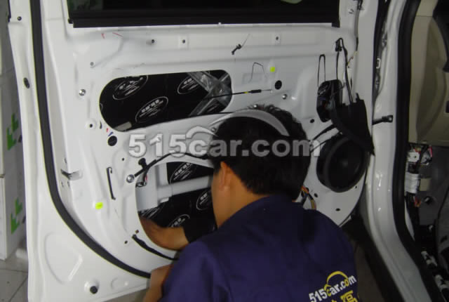

给前门贴止振垫
前门隔音施工后

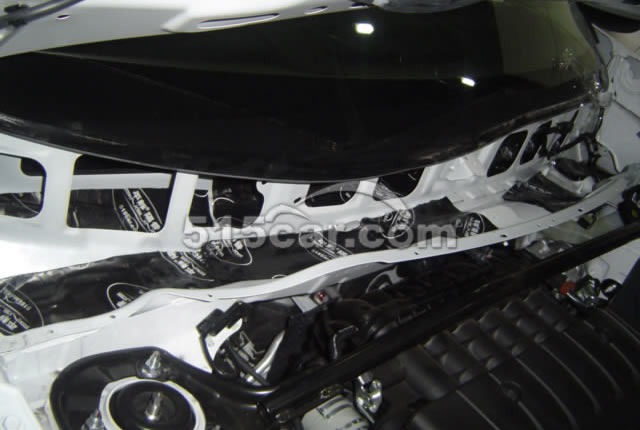

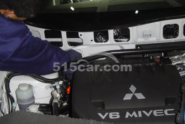

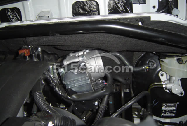

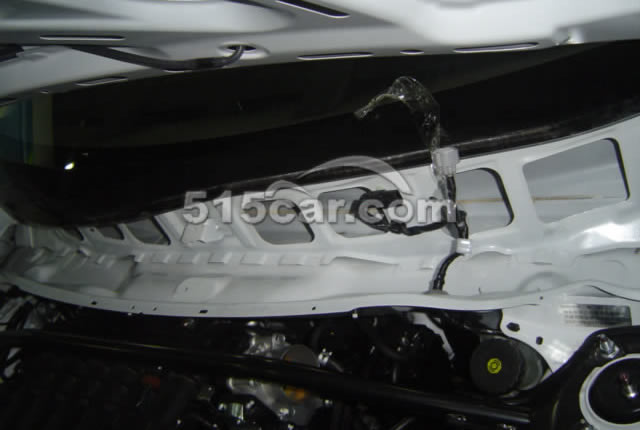

挡火墙U槽做隔音前
U槽贴隔声止振垫
U槽隔音施工后

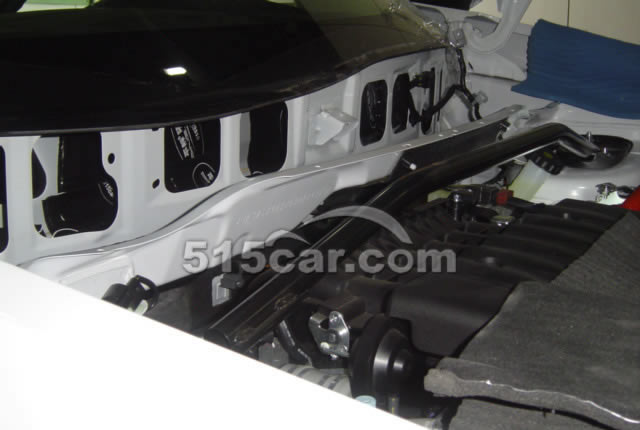

挡火墙的隔音
挡火墙贴满三明治棉

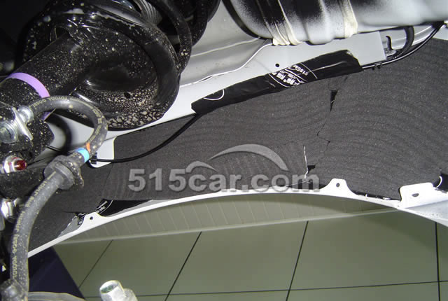

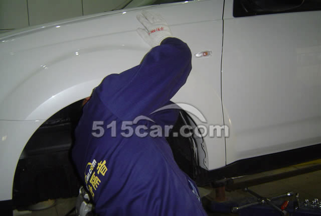

给翼子板先贴止振垫
前翼子板又做隔声棉

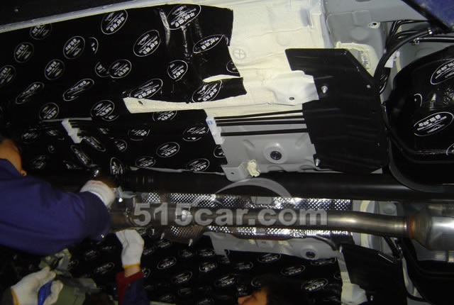

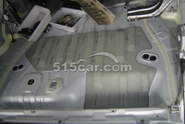

底板做隔音前
车底板铺满止振垫

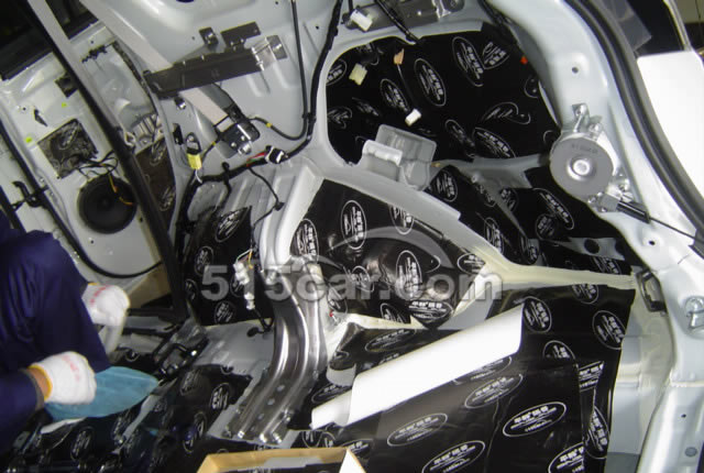

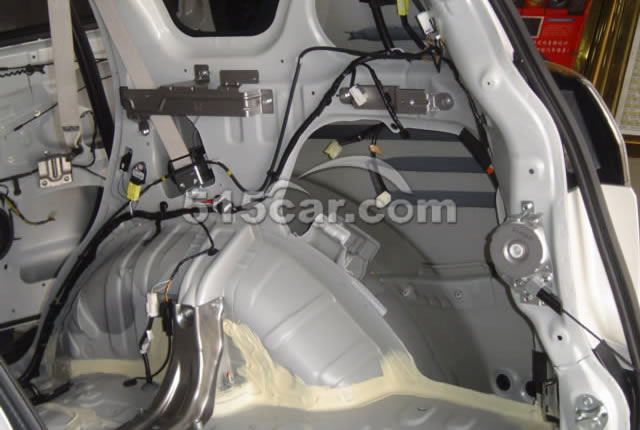

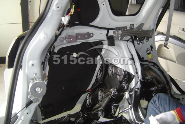

拆空后备箱的内饰
尾箱底部做隔音前

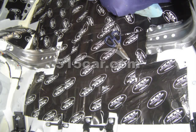

先给尾箱贴阻尼止振垫
尾箱底部贴满止振垫
尾箱两侧先贴了止振垫
尾箱两侧做隔音后

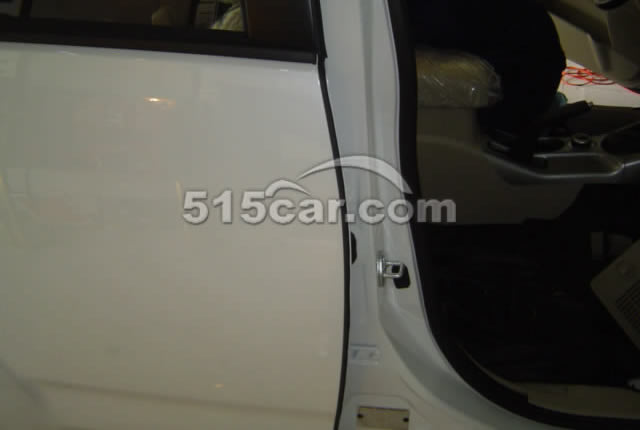

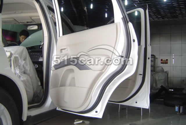

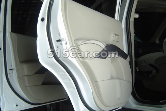

原车门有一道密封条
前门多了一道密封条

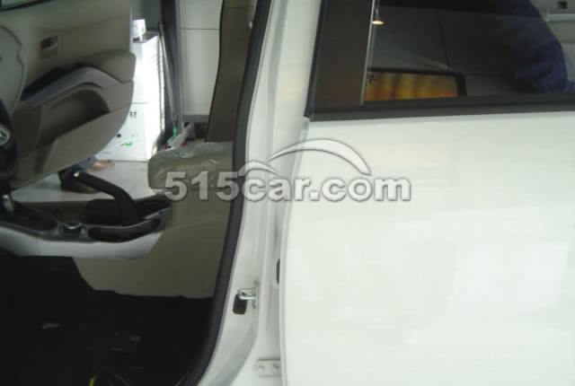

B柱加密封条前
B柱加了专用密封条

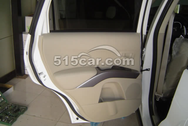

后门加做密封条前
后门加了一道密封条

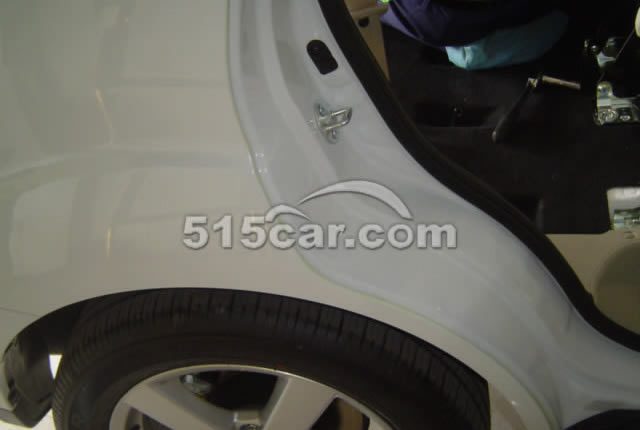

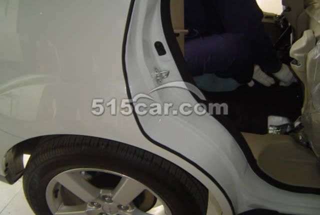

后门后沿C柱密封前
C柱缝隙加密封条后

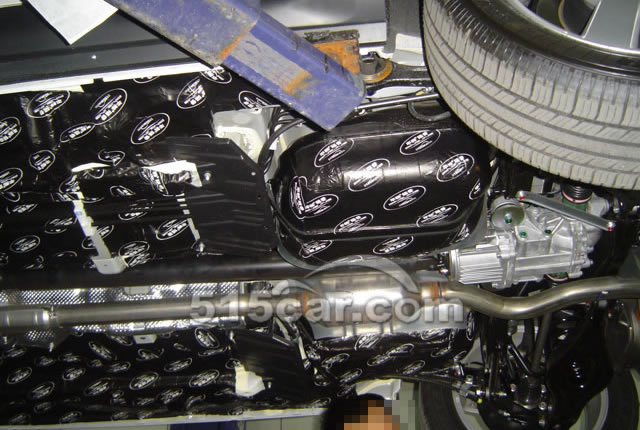

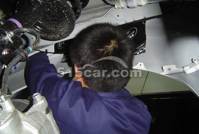

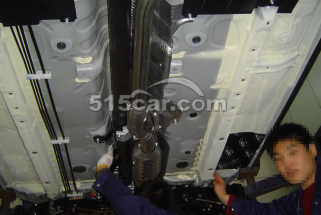

底盘下面清洁干净
底盘下特殊处理
给底盘下贴阻尼板
底盘下隔音施工后

  • 引擎盖半贴法施工后引擎盖半贴法施工后
  • 隔音后回装原隔热板隔音后回装原隔热板
  • 要先拆下车门内饰板要先拆下车门内饰板
  • 还要揭开这层防水膜还要揭开这层防水膜
  • 前门钢板做隔音前前门钢板做隔音前
  • 给前门贴止振垫给前门贴止振垫
  • 前门隔音施工后前门隔音施工后
  • 挡火墙U槽做隔音前挡火墙U槽做隔音前
  • U槽贴隔声止振垫U槽贴隔声止振垫
  • U槽隔音施工后U槽隔音施工后
  • 挡火墙的隔音挡火墙的隔音
  • 挡火墙贴满三明治棉挡火墙贴满三明治棉
  • 给翼子板先贴止振垫给翼子板先贴止振垫
  • 前翼子板又做隔声棉前翼子板又做隔声棉
  • 底板做隔音前底板做隔音前
  • 车底板铺满止振垫车底板铺满止振垫
  • 拆空后备箱的内饰拆空后备箱的内饰
  • 尾箱底部做隔音前尾箱底部做隔音前
  • 先给尾箱贴阻尼止振垫先给尾箱贴阻尼止振垫
  • 尾箱底部贴满止振垫尾箱底部贴满止振垫
  • 尾箱两侧先贴了止振垫尾箱两侧先贴了止振垫
  • 尾箱两侧做隔音后尾箱两侧做隔音后
  • 原车门有一道密封条原车门有一道密封条
  • 前门多了一道密封条前门多了一道密封条

  • 后门加做密封条前后门加做密封条前
  • 后门加了一道密封条后门加了一道密封条
  • 后门后沿C柱密封前后门后沿C柱密封前
  • C柱缝隙加密封条后C柱缝隙加密封条后
  • 底盘下面清洁干净底盘下面清洁干净
  • 底盘下特殊处理底盘下特殊处理
  • 给底盘下贴阻尼板给底盘下贴阻尼板
  • 底盘下隔音施工后底盘下隔音施工后
