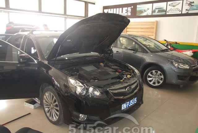

发动机舱的隔音

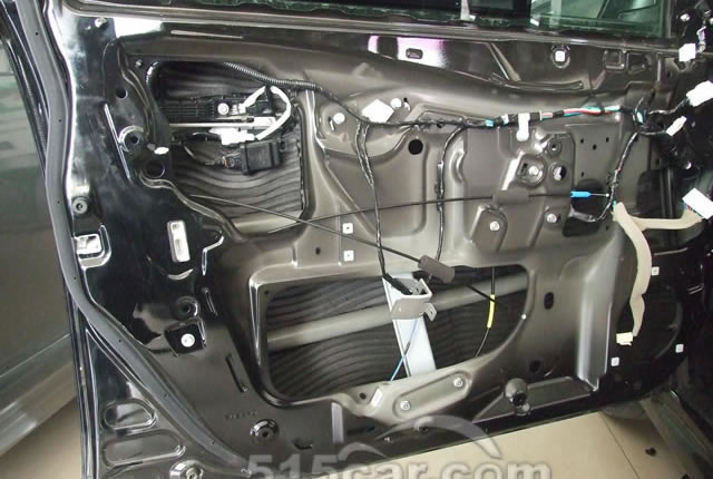

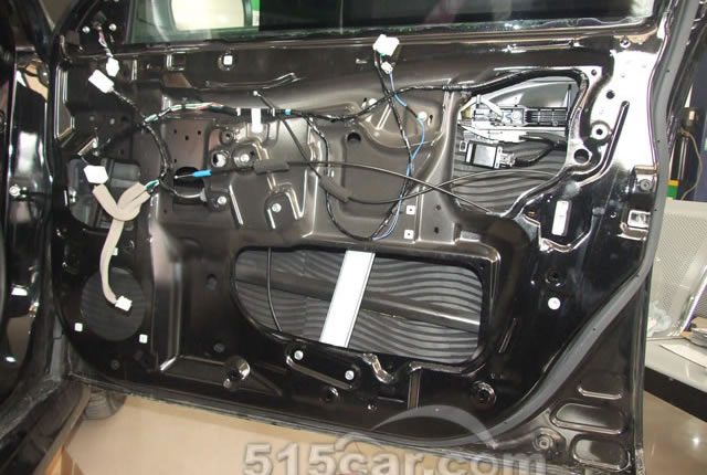

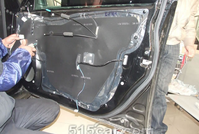

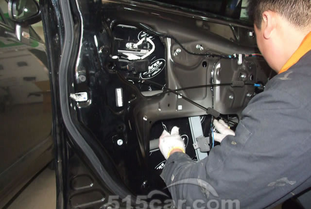

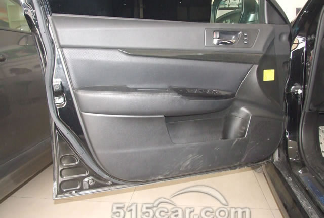

将要开始车门的隔音

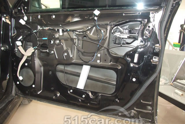

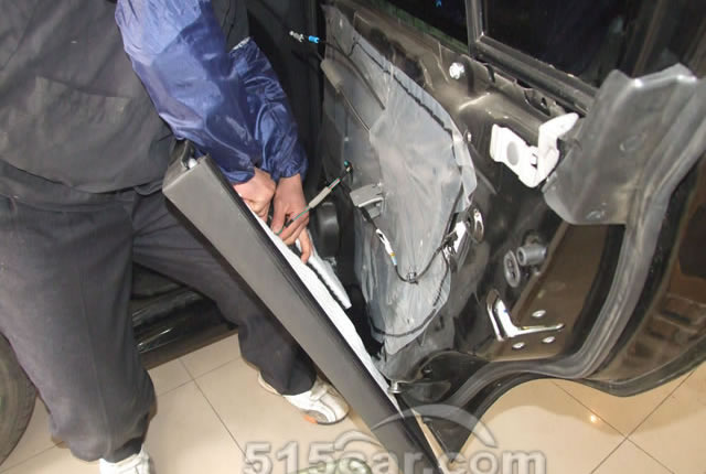

先要拆下车门内饰板
还要揭开这层防水膜

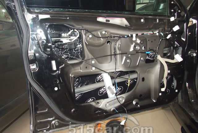

先给车门贴止振垫
前门隔音施工后

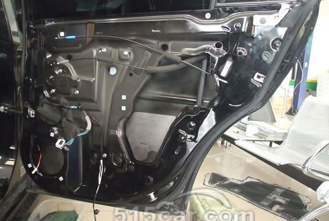

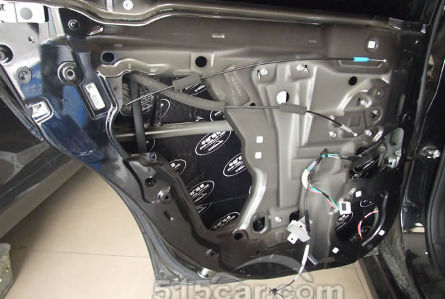

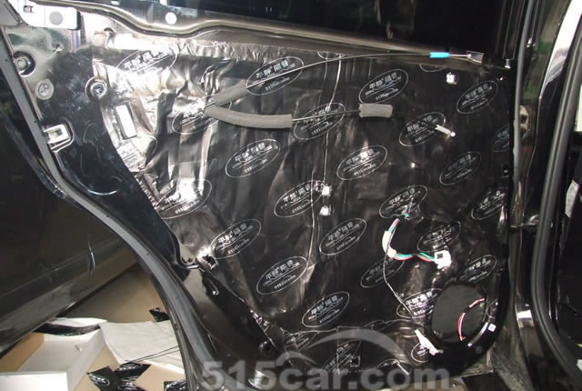

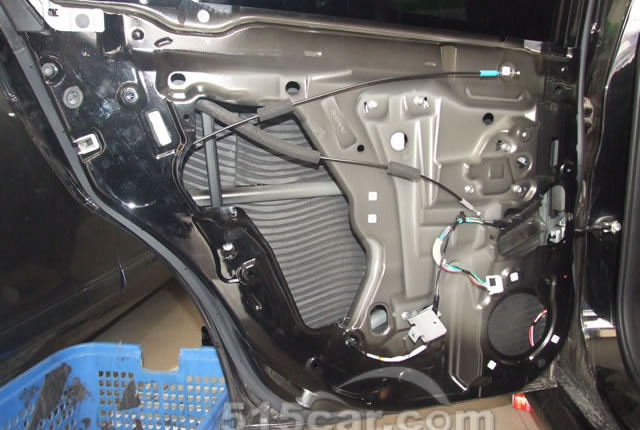

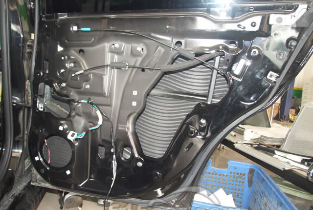

后门贴满止振垫

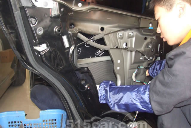

后门贴满阻尼隔声棉

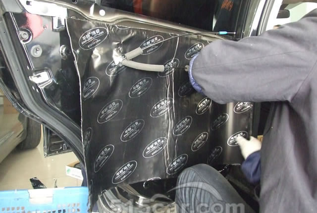

施工车门喇叭层止振
车门音响层止振施工后

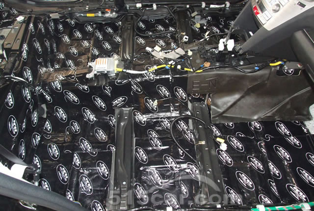

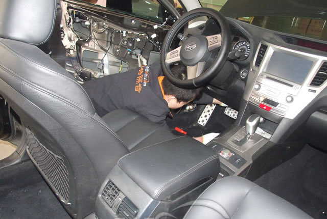

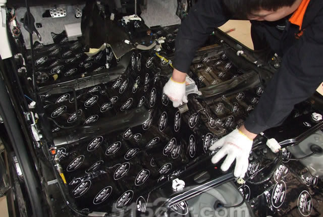

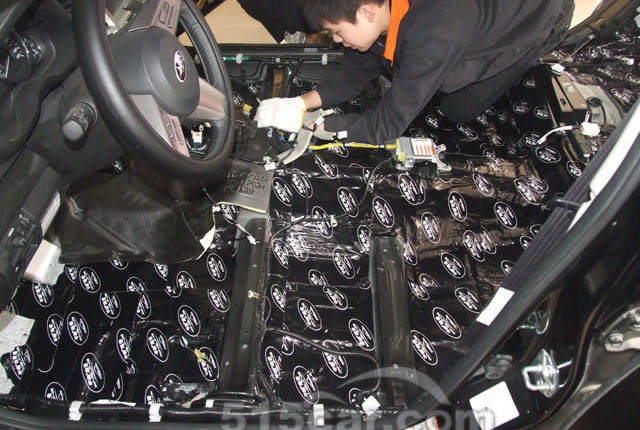

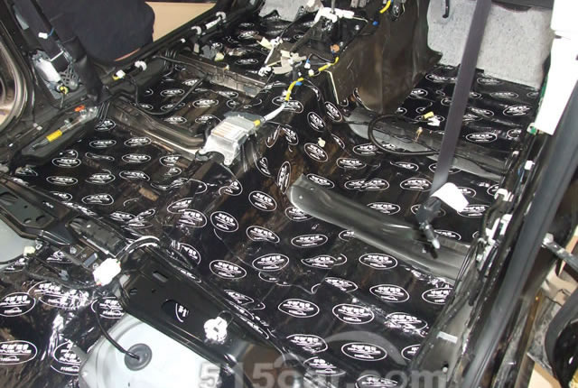

底板隔音先拆座椅和地毯
底板先贴一层止振板
给车底板铺阻尼板
车内底板贴了止振垫
车内底板铺满止振板

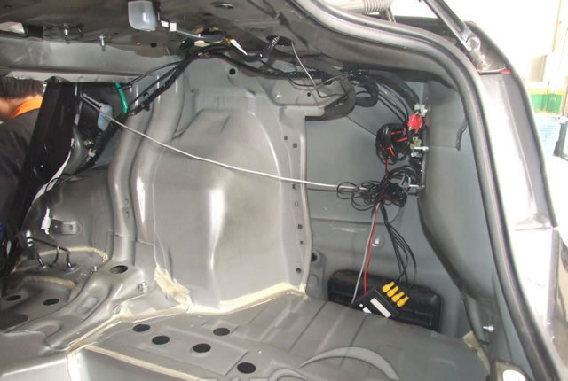

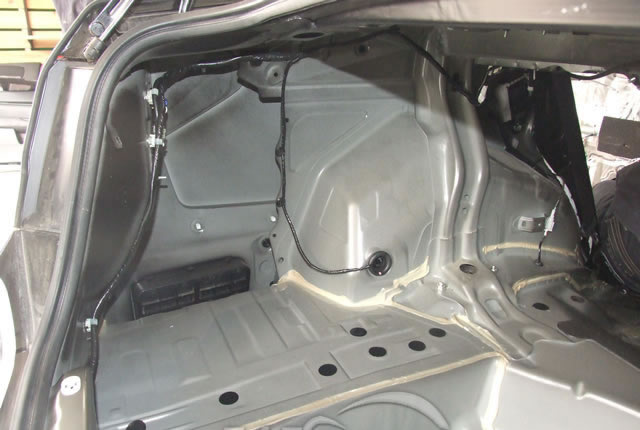

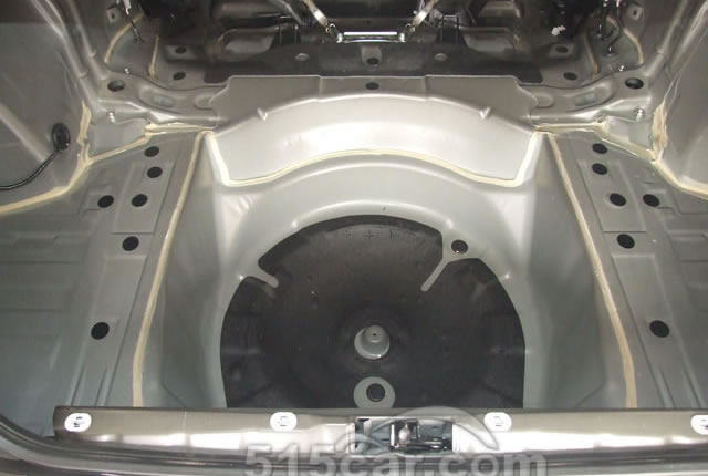

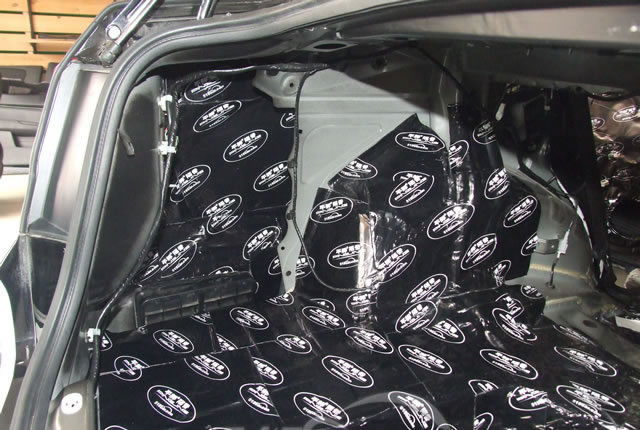

尾箱底部隔音处理前
拆空了尾箱两侧内饰
尾箱两侧做隔音前

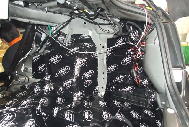

尾箱两侧先贴止振垫

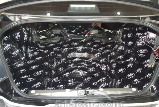

尾箱两侧贴满止振垫
尾箱底部贴满止振垫
  • 发动机舱的隔音发动机舱的隔音
  • 将要开始车门的隔音将要开始车门的隔音
  • 先要拆下车门内饰板先要拆下车门内饰板
  • 还要揭开这层防水膜还要揭开这层防水膜
  • 前门钢板做隔音前前门钢板做隔音前
  • 先给车门贴止振垫先给车门贴止振垫
  • 前门隔音施工后前门隔音施工后
  • 后门贴满止振垫后门贴满止振垫
  • 后门贴满阻尼隔声棉后门贴满阻尼隔声棉
  • 施工车门喇叭层止振施工车门喇叭层止振
  • 车门音响层止振施工后车门音响层止振施工后
  • 底板隔音先拆座椅和地毯底板隔音先拆座椅和地毯
  • 底板先贴一层止振板底板先贴一层止振板
  • 给车底板铺阻尼板给车底板铺阻尼板
  • 车内底板贴了止振垫车内底板贴了止振垫
  • 车内底板铺满止振板车内底板铺满止振板
  • 尾箱底部隔音处理前尾箱底部隔音处理前
  • 拆空了尾箱两侧内饰拆空了尾箱两侧内饰
  • 尾箱两侧做隔音前尾箱两侧做隔音前
  • 尾箱两侧先贴止振垫尾箱两侧先贴止振垫
  • 尾箱两侧贴满止振垫尾箱两侧贴满止振垫
  • 尾箱底部贴满止振垫尾箱底部贴满止振垫
