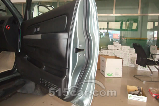

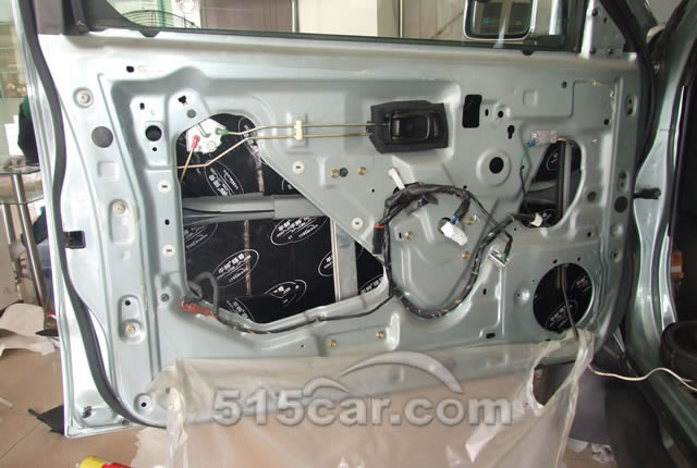

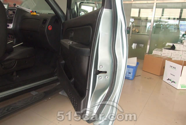

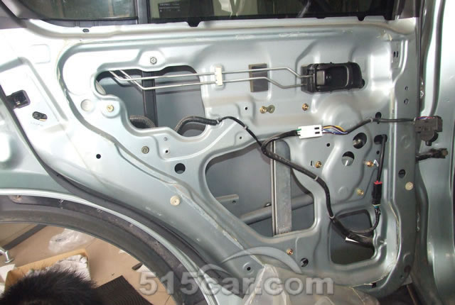

车门内饰板拆卸前

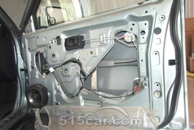

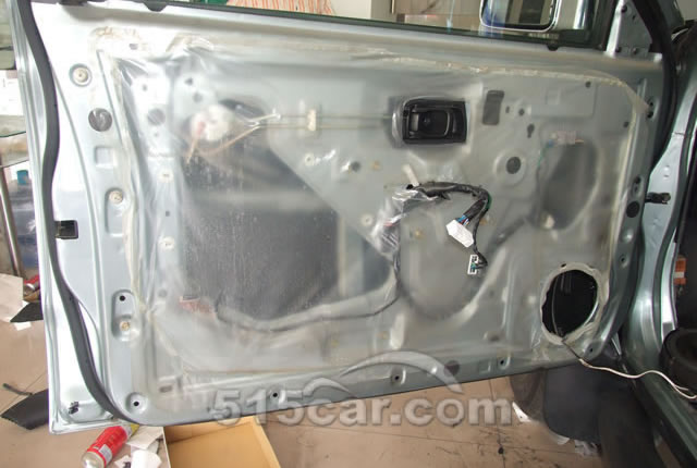

还要揭开这层防水膜
车门钢板做隔音前

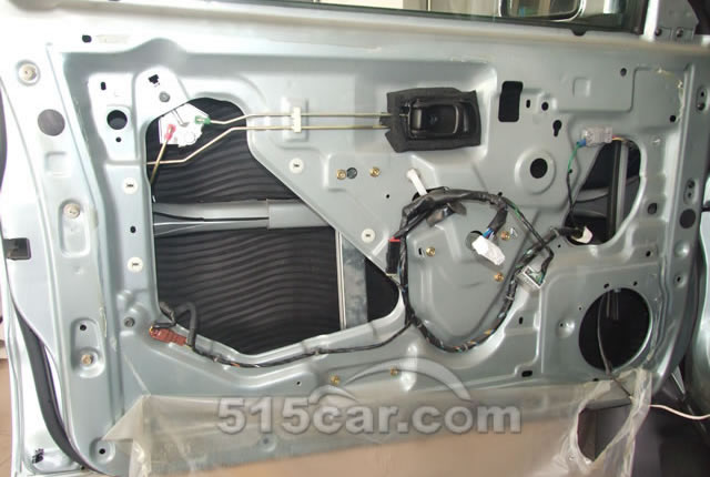

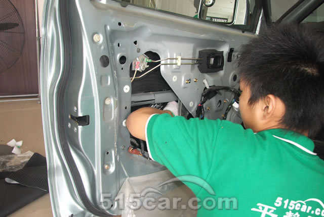

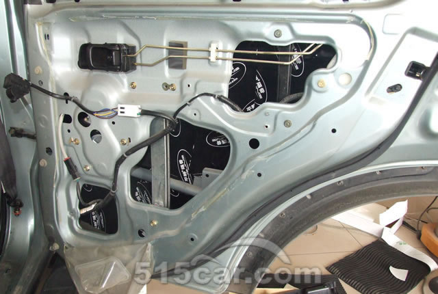

车门隔音要先贴止振垫
前门隔音施工后

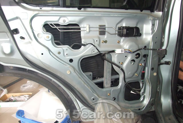

后门贴完止振板后

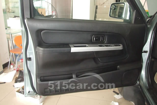

车门做完隔音后

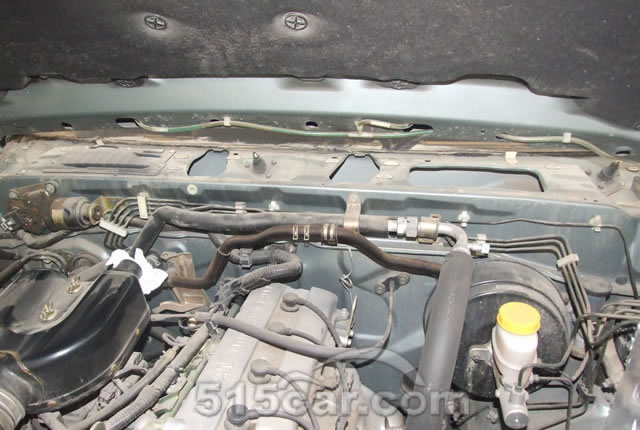

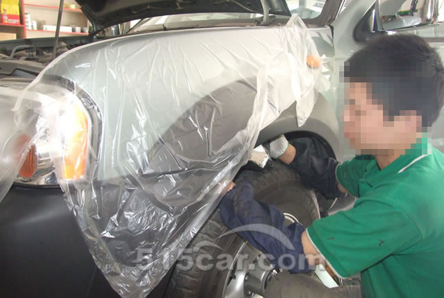

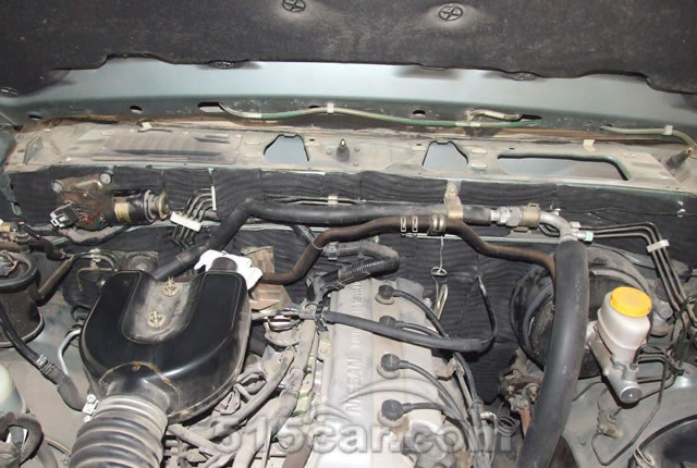

挡火墙做隔音前

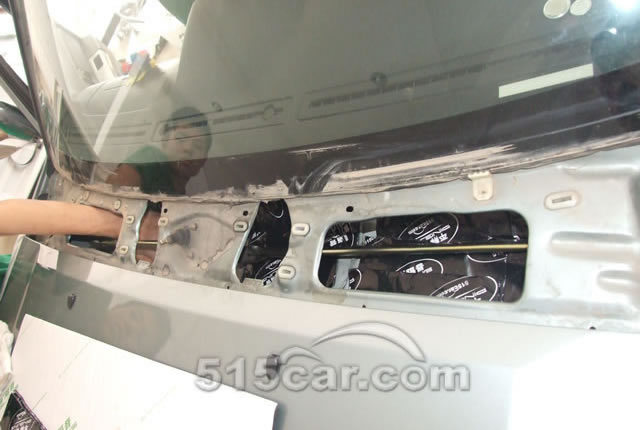

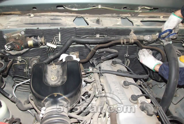

挡火墙贴专用三明治棉

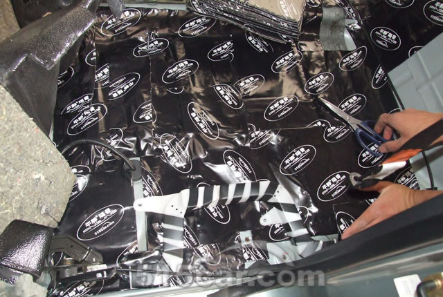

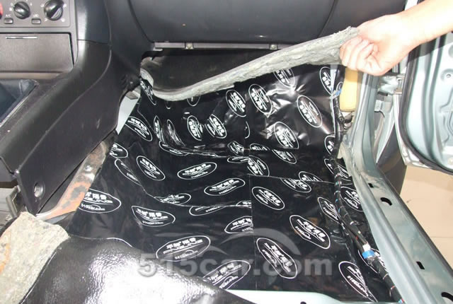

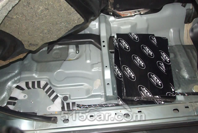

露出底板先贴止振垫

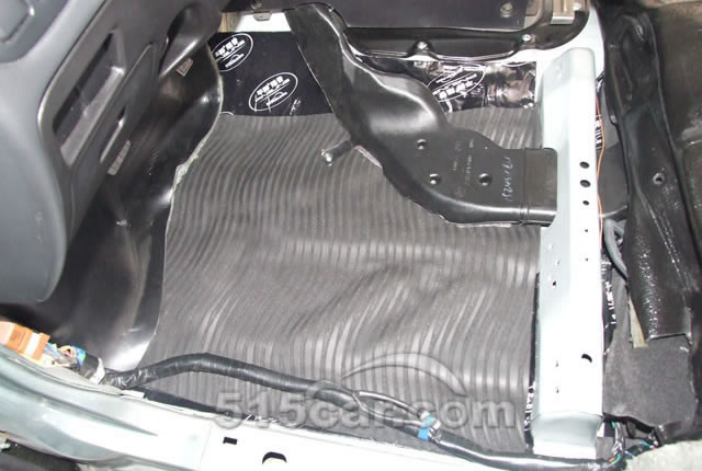

前排底板是隔音重点

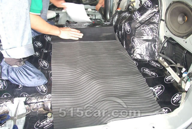

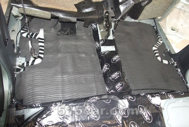

铺满阻尼隔声止振垫
底板再铺一层隔声棉
车底板隔音施工后

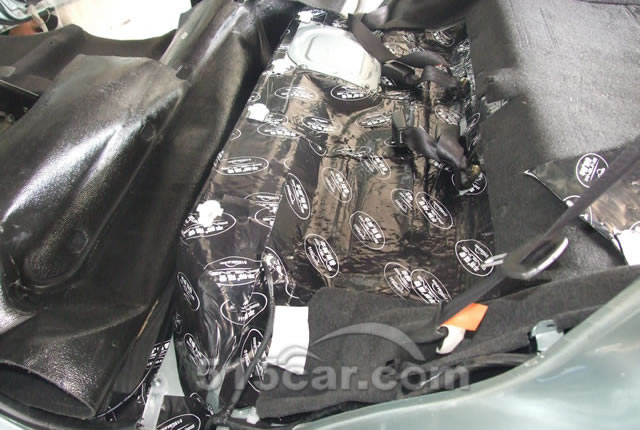

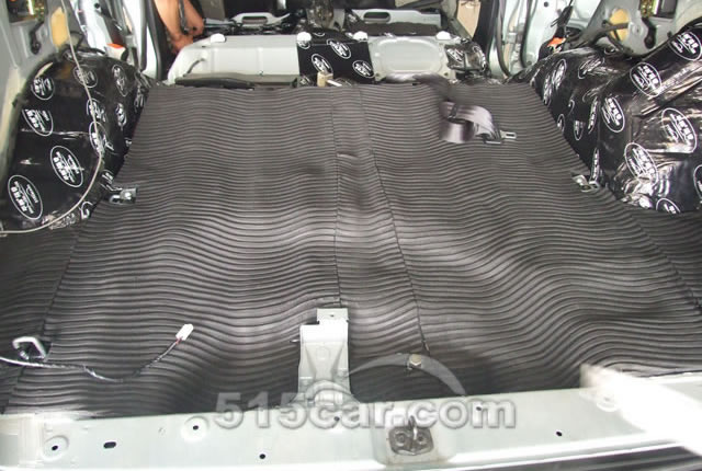

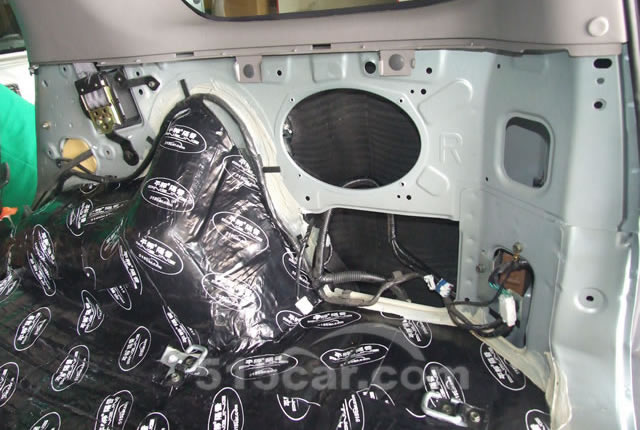

后排底板贴满止振垫

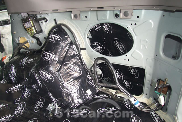

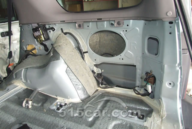

拆空尾箱两侧的内饰

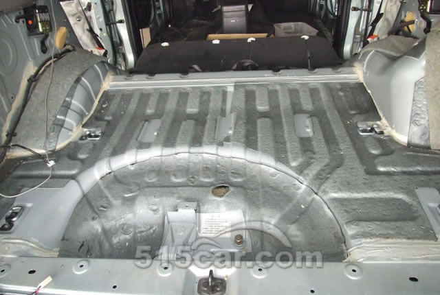

尾箱底部隔音处理前
尾箱两侧先贴了止振
两侧又上一层隔声棉

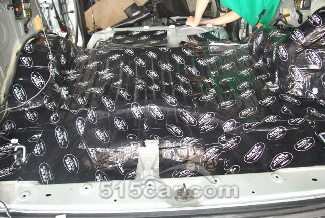

尾箱底先铺满止振垫
底部再铺一层隔声棉
尾箱底部隔音施工后

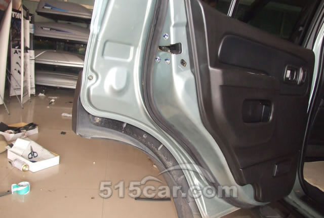

原来车门有一圈密封

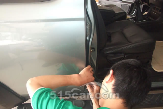

前门加密封条后
后门加了密封条

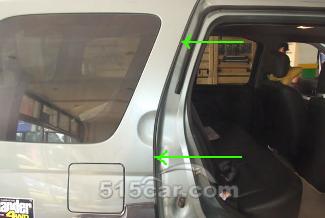

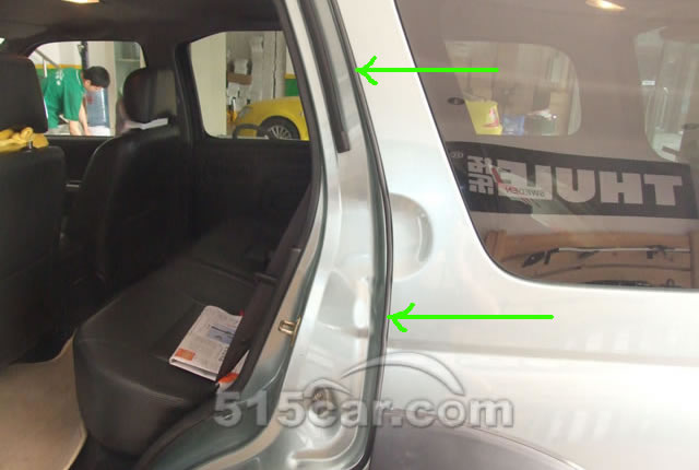

后门后沿C柱密封后
C柱缝隙加了密封条

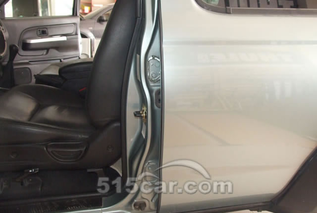

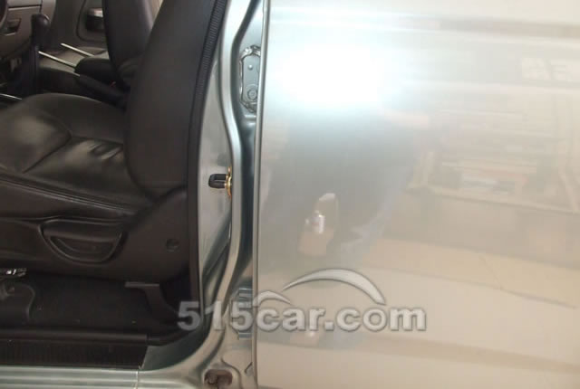

B柱中缝做密封前
给B柱加专用密封条
B柱中缝密封施工后

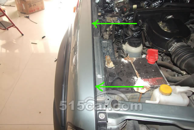

引擎舱两侧做密封后

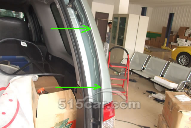

尾箱两侧加了密封条

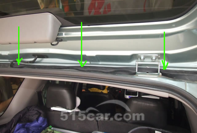

尾门上沿缝隙密封后
