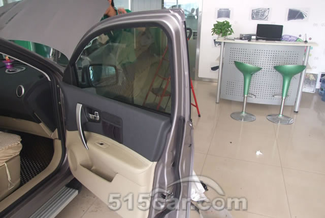

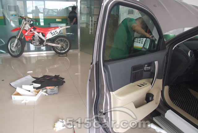

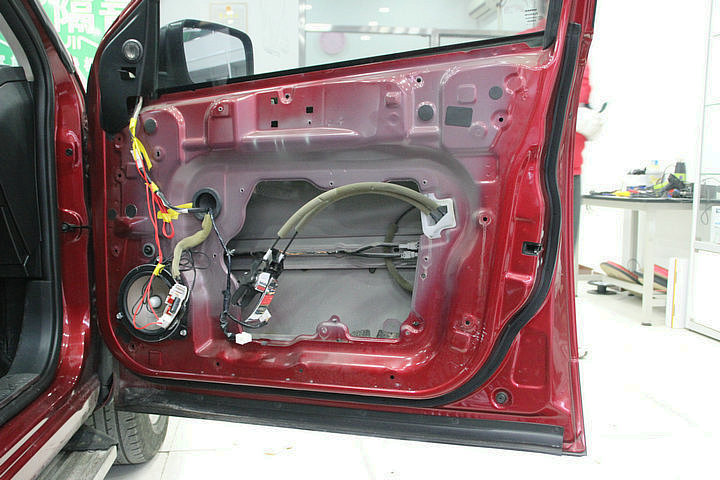

车门钢板做隔音前

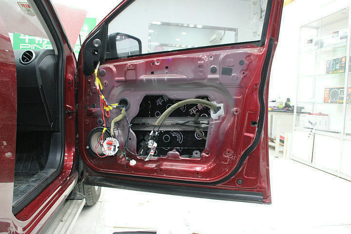

车门阻尼隔声止振后
车门喇叭层做止振后

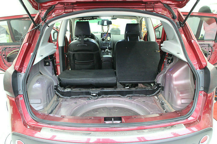

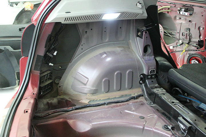

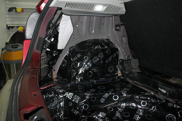

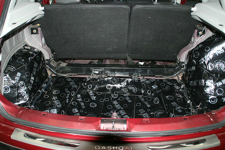

后备箱内部隔音前
后备箱内轮弧隔音前
后备箱两侧隔音前

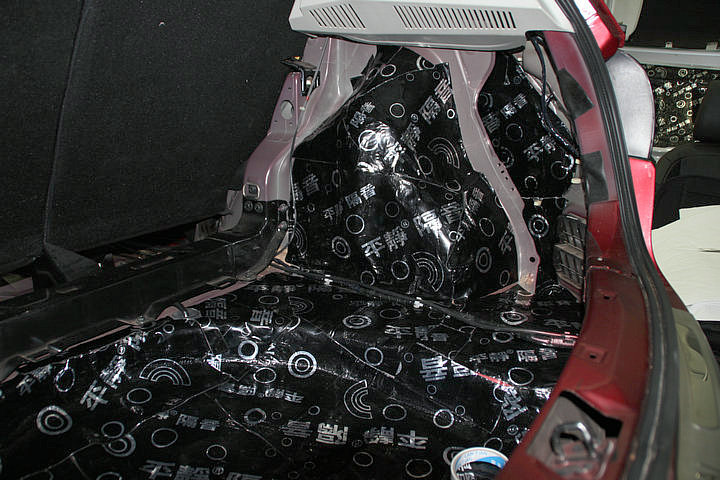

后备箱底贴满止振垫
两侧先贴隔声止振垫
贴满阻尼隔声止振垫

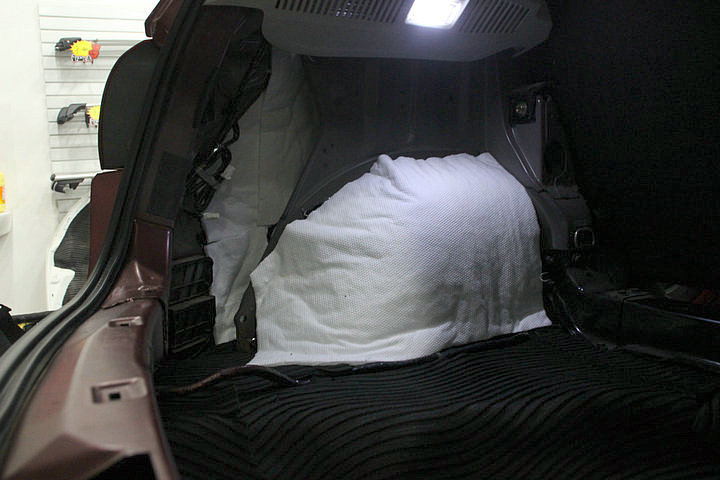

后备箱底贴了隔声棉
两侧铺满吸声白棉
后备箱两侧做隔音后

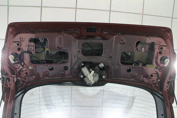

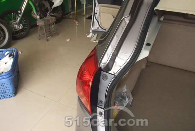

拆下尾门内饰做隔音
尾门隔音处理后

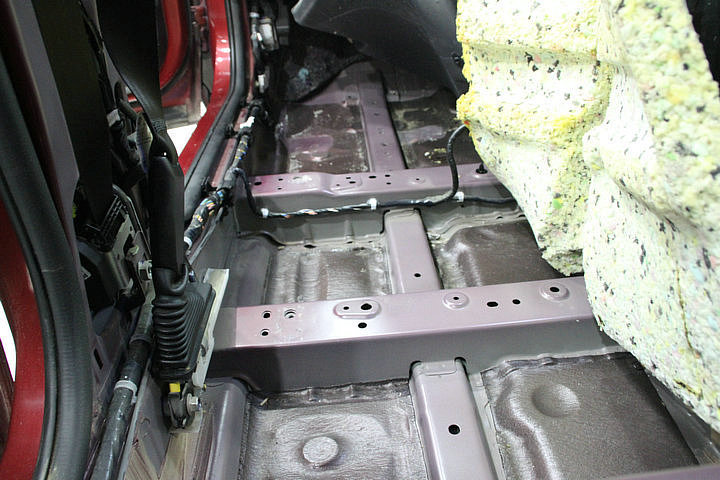

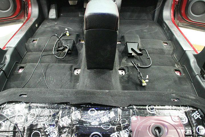

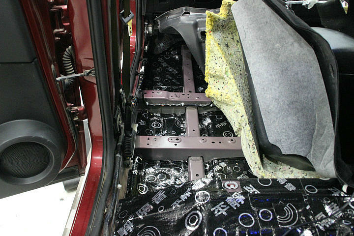

拆开地毯露出钢板
底板钢板隔音处理前

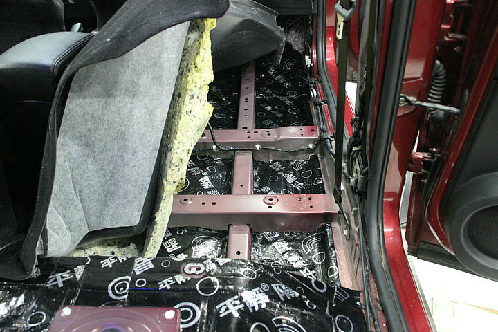

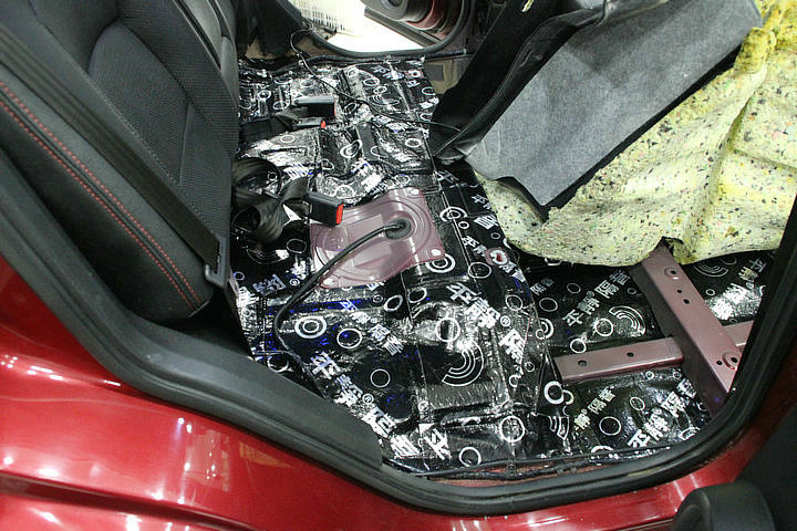

底板隔音先贴止振垫
贴满阻尼隔声止振垫

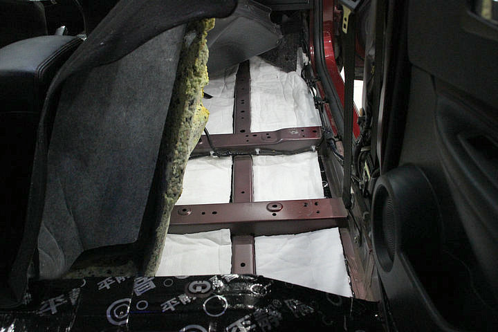

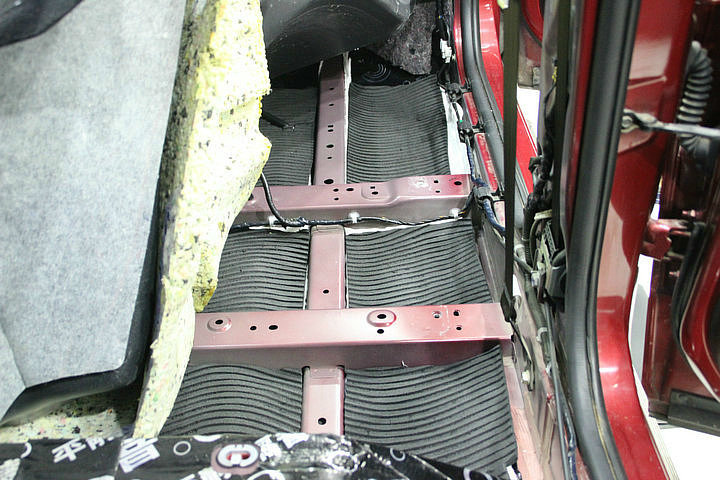

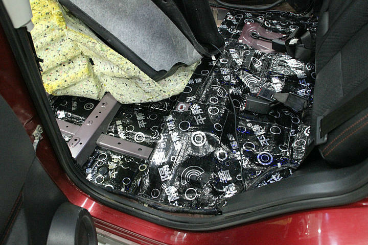

后排坐垫下的隔音
后排座下底板隔音后
再铺一层吸声白棉
吸声白棉施工后
又铺阻尼隔声吸声棉
底板隔音施工后
底板隔音后装回原样

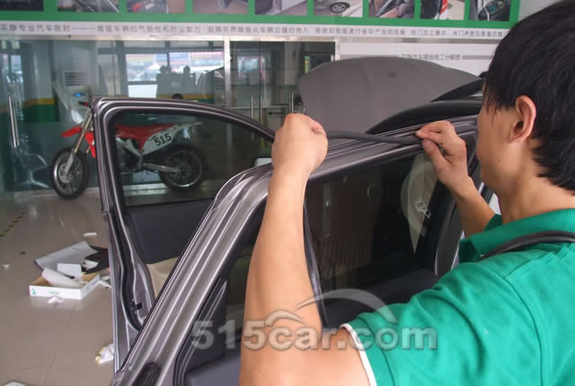

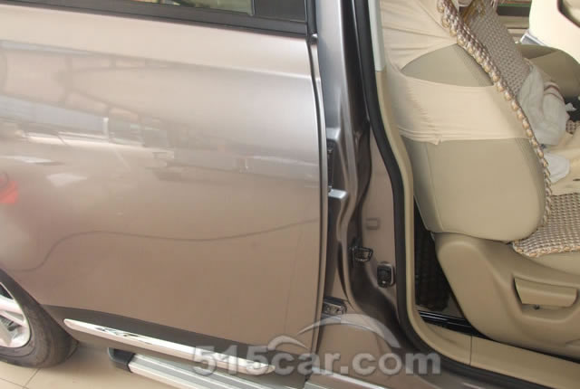

前门做密封前
给前门加做密封圈
前门密封施工后

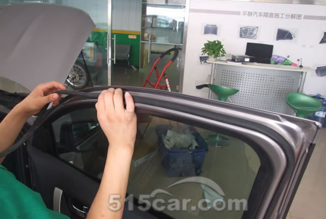

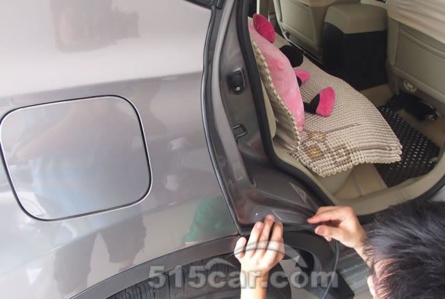

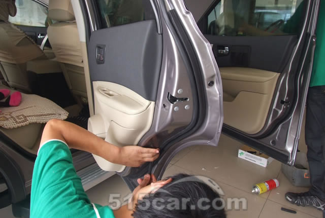

后门加密封条前
给后门加装密封条
后门密封施工中
后门密封施工后

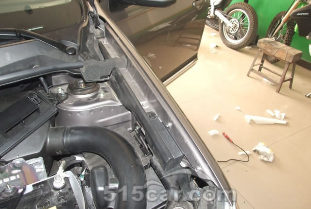

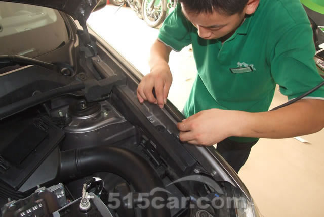

引擎舱两侧做密封前
给引擎舱两侧做密封
