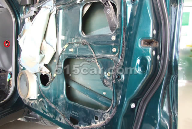

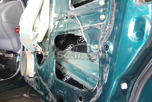

车门隔音先贴止振板

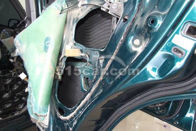

车门又铺一层隔声棉

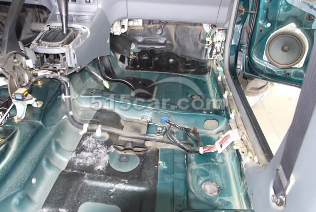

底板钢板做隔音前

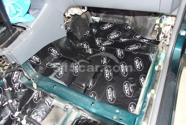

底板隔音先贴阻尼板
底板又做一层隔声棉

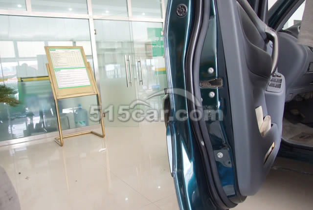

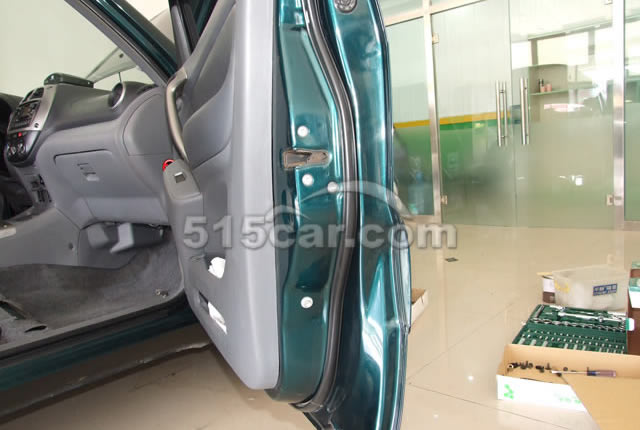

原车门有一道密封圈
给车门加装平静密封
前门密封施工后

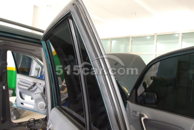

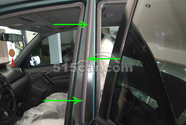

B柱中缝下半段
B柱上段做密封前
B柱下段加密封条后
B柱上半段加了密封条

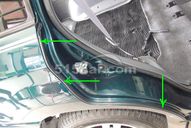

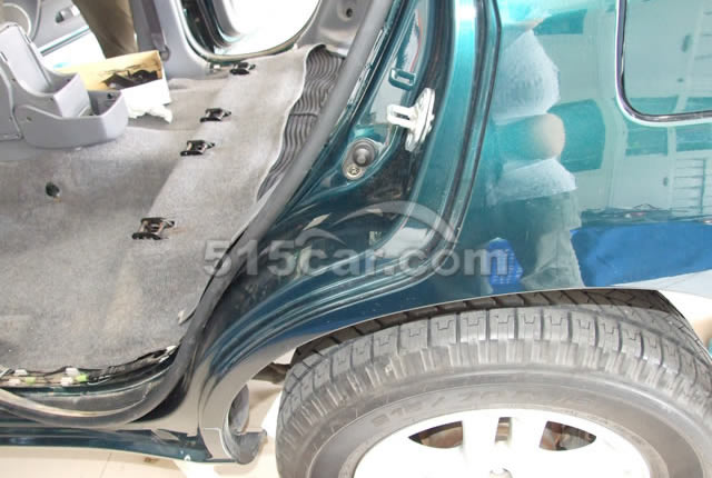

后门后沿C柱密封前
C柱缝隙加了密封条

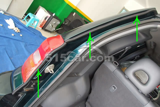

尾箱上沿加了密封条
