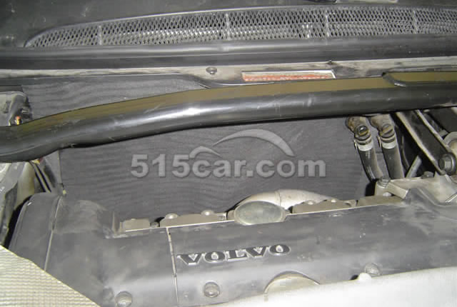

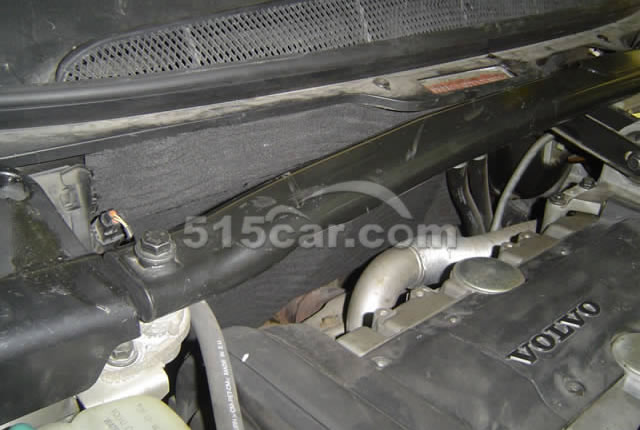

先拆原车这块隔热板

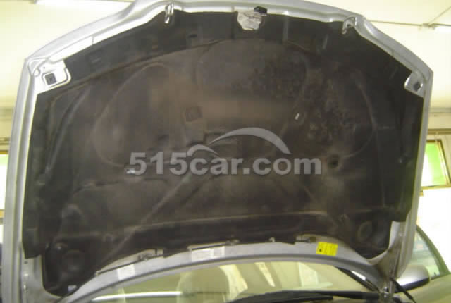

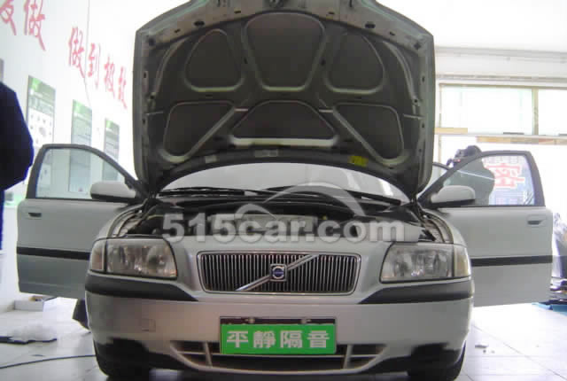

引擎盖钢板做隔音前

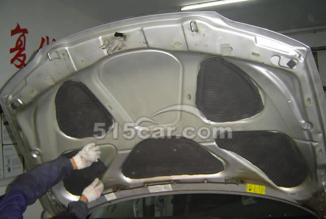

引擎盖半贴法施工

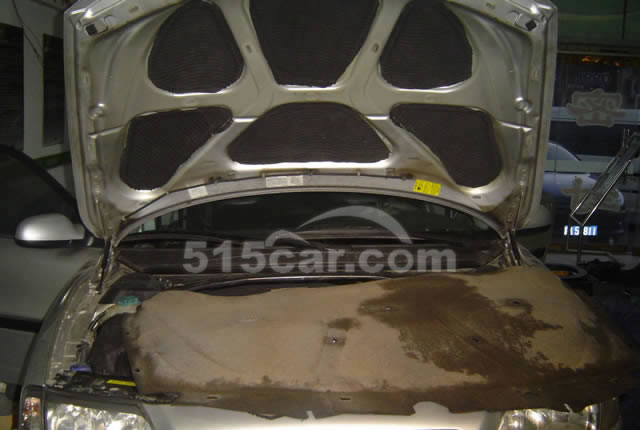

引擎盖隔音施工后

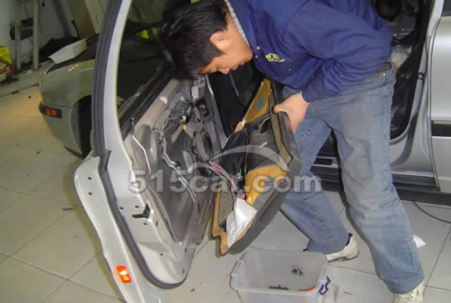

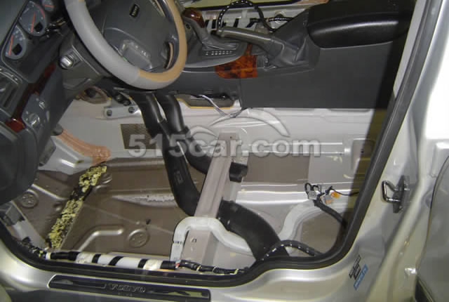

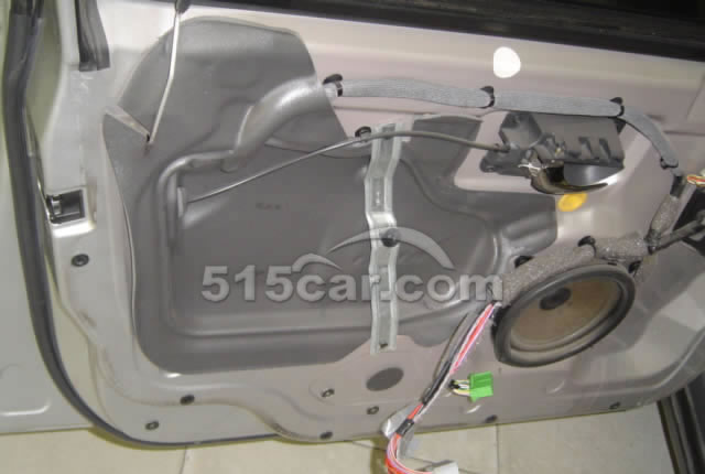

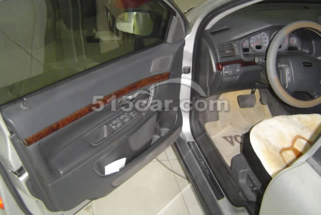

先要拆开内饰板
小心拔开电线插头

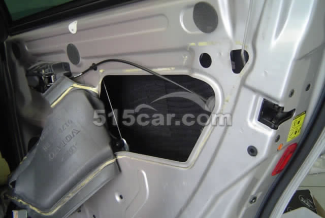

还要揭开这层防水膜

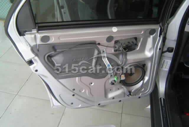

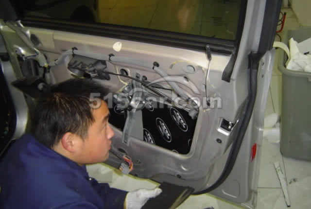

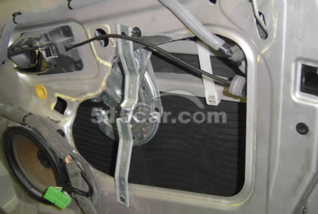

车门又铺一层隔声棉

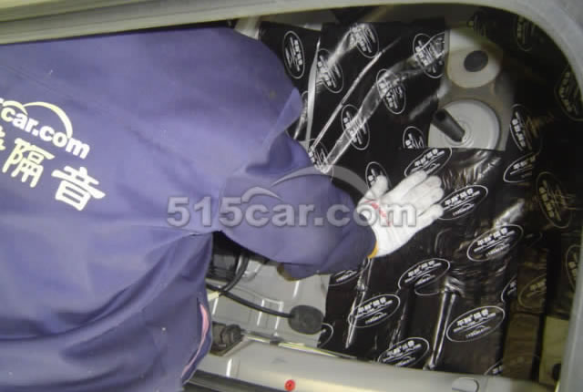

揭开后门防水膜施工

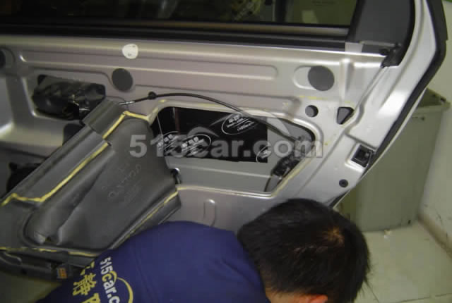

后门贴满阻尼止振垫
后门隔音施工后特写

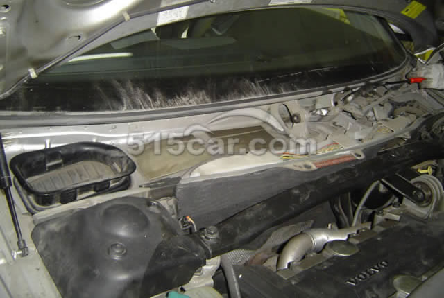

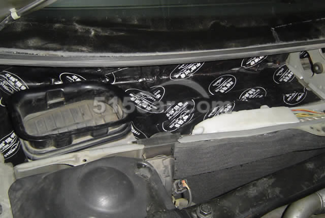

挡火墙隔音施工中
挡火墙贴专用三明治棉

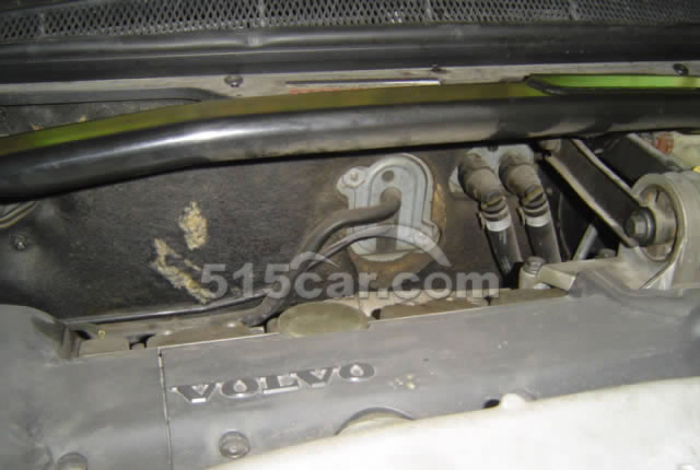

U槽做隔音前

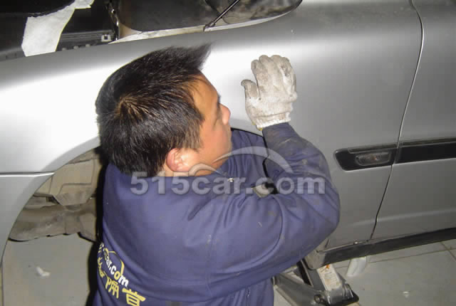

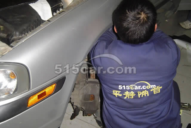

前翼子板隔音施工中

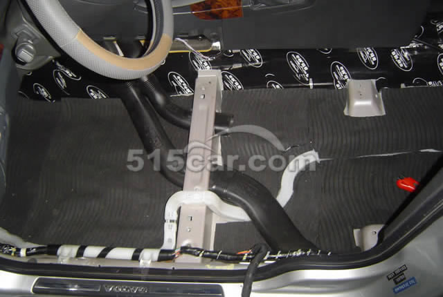

底板钢板做隔音前

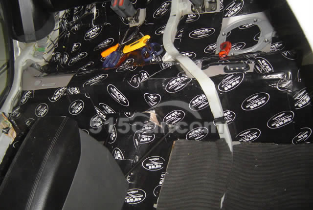

贴完止振垫又铺隔声棉
底板隔音施工后特写

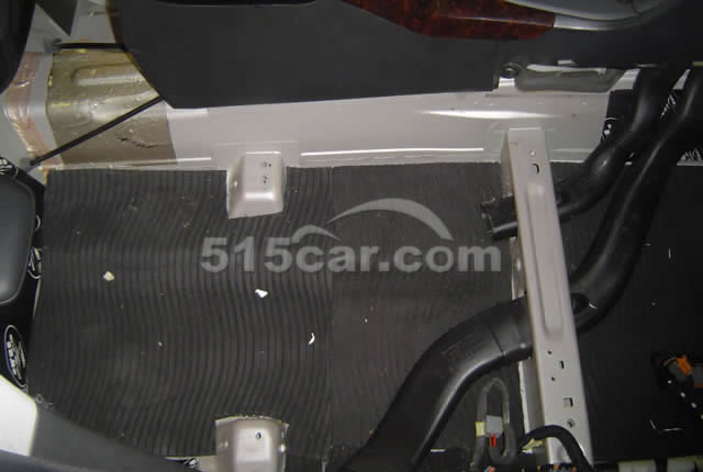

后排底板隔音施工后

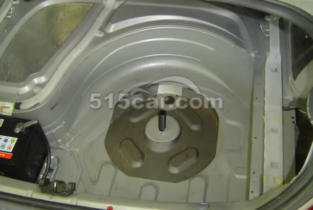

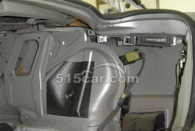

后备箱做隔音前
后备箱底先贴止振垫

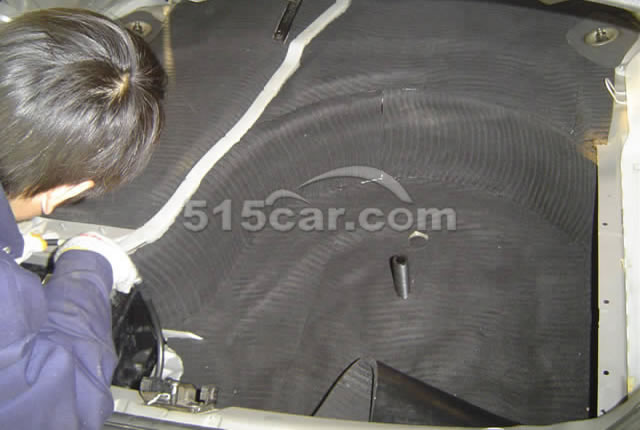

后备箱底又铺隔声棉
后备箱两侧做隔音前

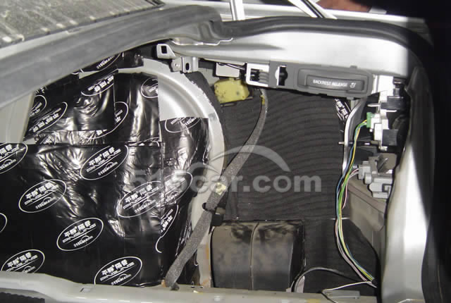

后备箱两侧做隔音后

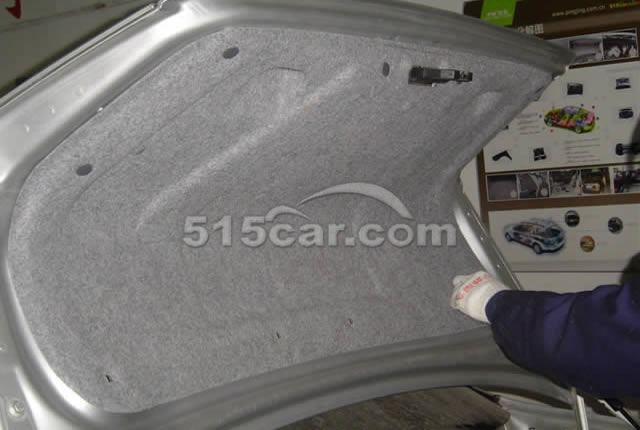

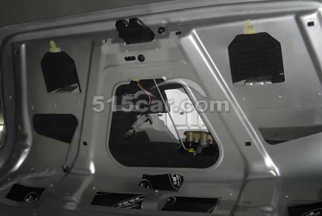

要拆尾箱盖的内饰

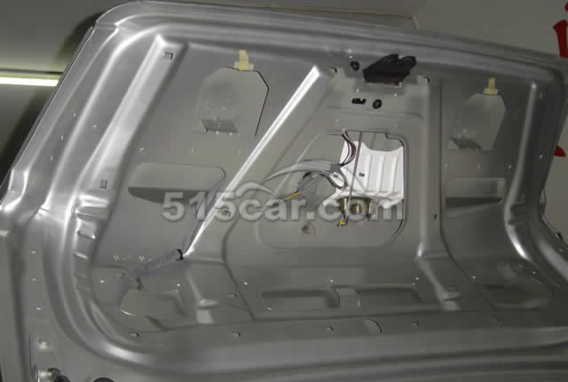

尾箱盖做隔音材料前
尾箱盖做了隔音材料
  • 先拆原车这块隔热板先拆原车这块隔热板

  • 引擎盖半贴法施工引擎盖半贴法施工
  • 引擎盖隔音施工后引擎盖隔音施工后
  • 先要拆开内饰板先要拆开内饰板
  • 小心拔开电线插头小心拔开电线插头

  • 车门隔音先贴止振垫车门隔音先贴止振垫
  • 车门又铺一层隔声棉车门又铺一层隔声棉

  • 后排底板隔音施工后后排底板隔音施工后

  • 后备箱底又铺隔声棉后备箱底又铺隔声棉

  • 后备箱两侧做隔音后后备箱两侧做隔音后

  • 尾箱盖做隔音材料前尾箱盖做隔音材料前
