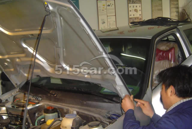

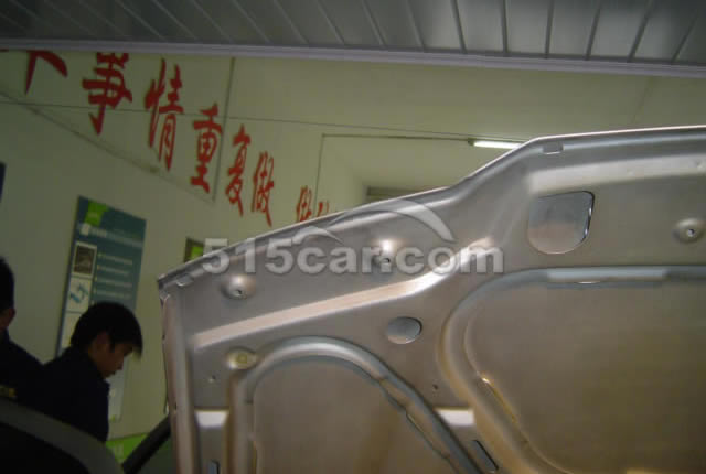

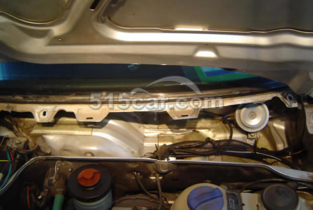

引擎盖钢板做隔音前

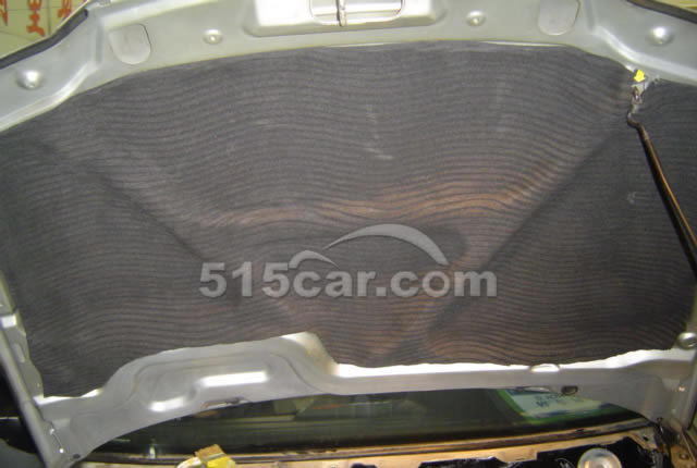

引擎盖棉的特写

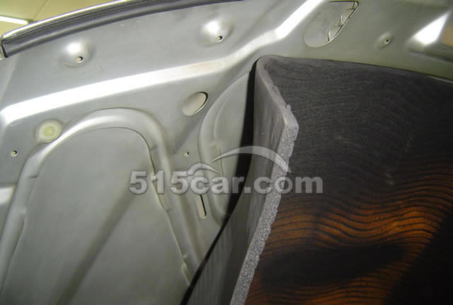

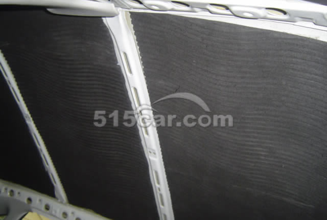

引擎盖做了平静棉

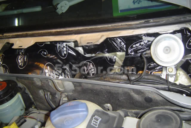

挡火墙做隔音前
挡火墙做隔音后

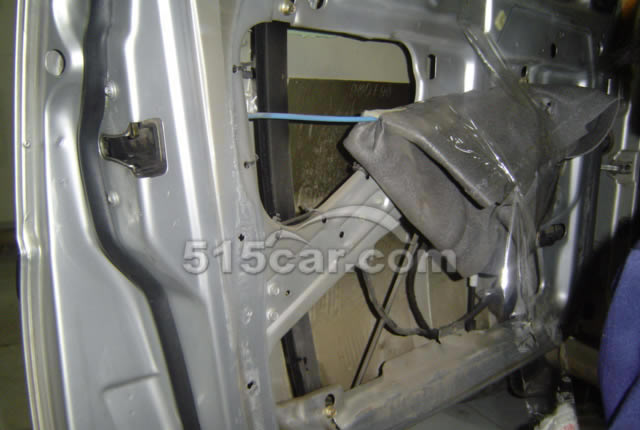

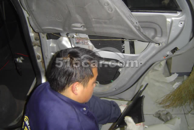

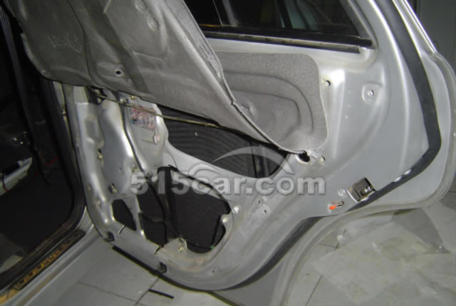

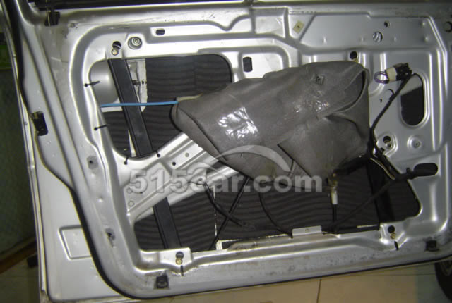

将要拆卸的车门内饰
还要揭开这层防水膜

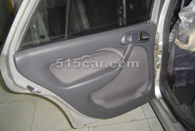

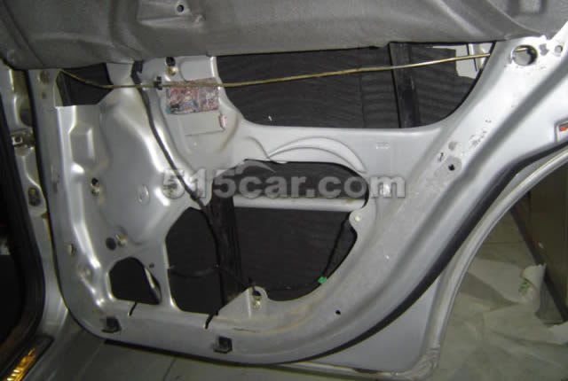

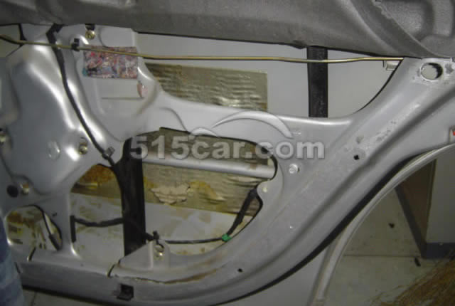

后门隔音施工前

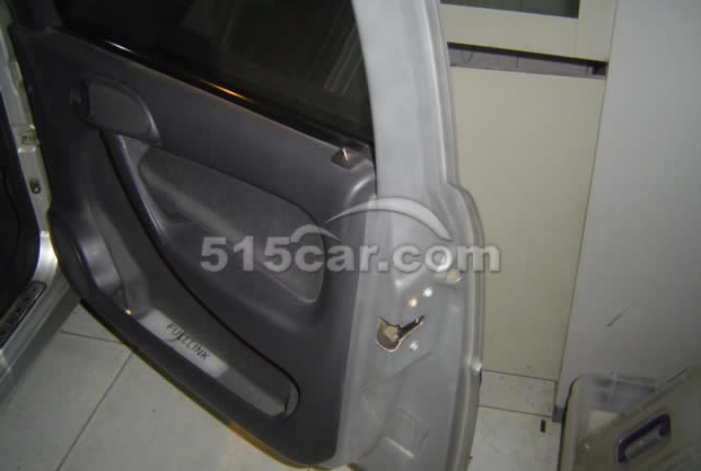

前门隔音施工后

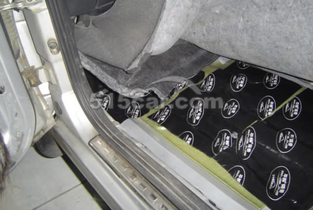

底板做隔音前
底板先贴满止振垫

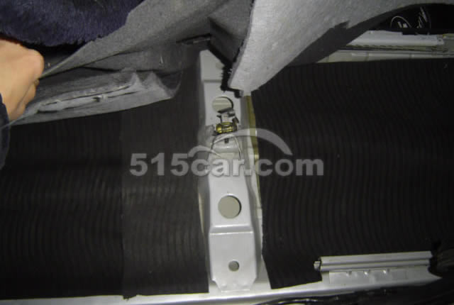

底板又铺一层隔声棉

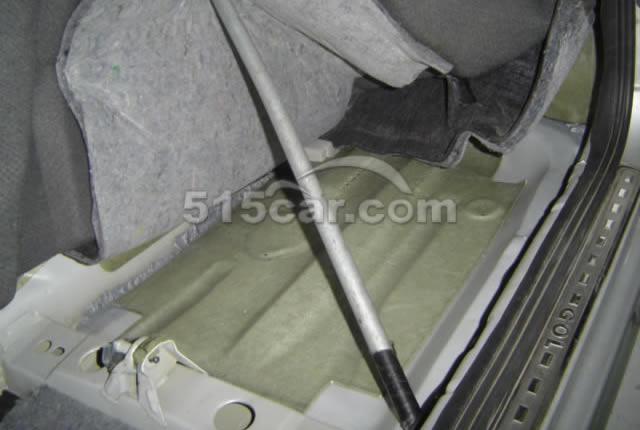

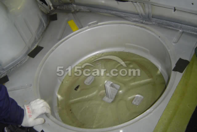

后备箱底做隔音前
后备箱底做隔音后

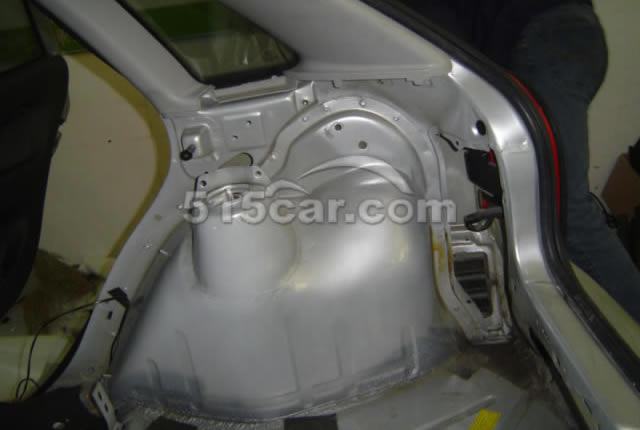

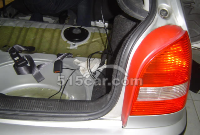

拆空后备箱两侧内饰
后备箱两侧做隔音后

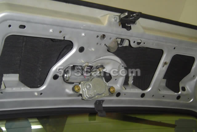

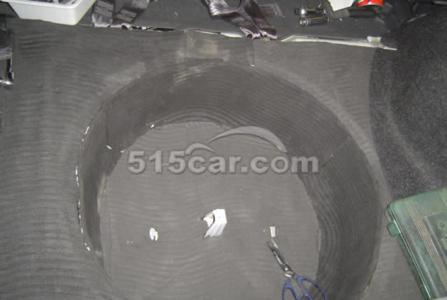

尾箱内饰拆空后
尾箱盖做隔音后

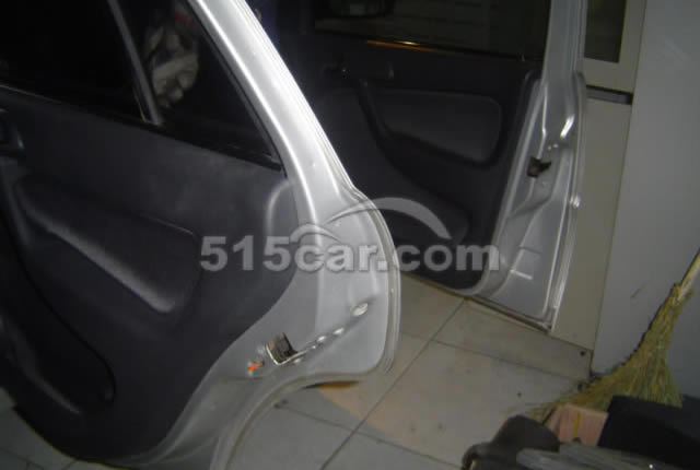

原车车门无密封条
前门加了一圈密封条

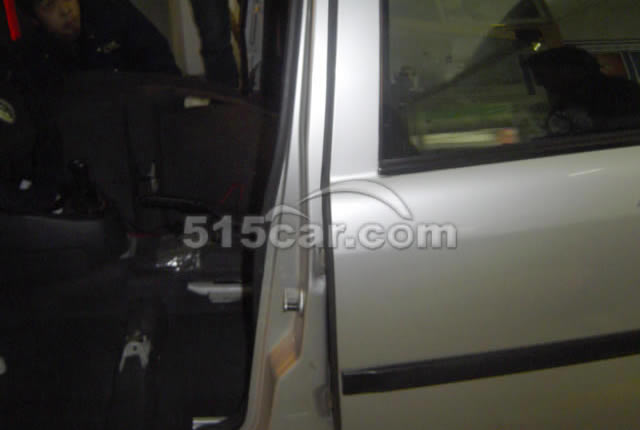

原车B柱无密封处理
B柱加了专用密封条

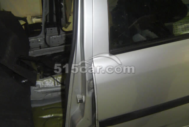

后门后沿C柱缝隙
后门后沿C柱密封后

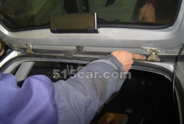

尾门的上沿加了密封条
  • 引擎盖钢板做隔音前引擎盖钢板做隔音前

  • 引擎盖做了平静棉引擎盖做了平静棉

  • 将要拆卸的车门内饰将要拆卸的车门内饰
  • 还要揭开这层防水膜还要揭开这层防水膜
  • 前门钢板做隔音前前门钢板做隔音前
  • 后门隔音施工前后门隔音施工前
  • 车门隔音先贴止振垫车门隔音先贴止振垫
  • 前门隔音施工后前门隔音施工后
  • 底板做隔音前底板做隔音前
  • 底板先贴满止振垫底板先贴满止振垫
  • 底板又铺一层隔声棉底板又铺一层隔声棉

  • 后备箱底做隔音前后备箱底做隔音前
  • 后备箱底做隔音后后备箱底做隔音后

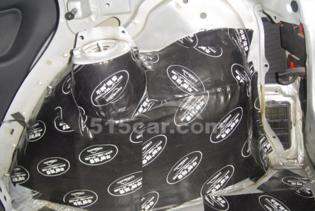

  • 拆空后备箱两侧内饰拆空后备箱两侧内饰
  • 后备箱两侧做隔音后后备箱两侧做隔音后
  • 尾箱内饰拆空后尾箱内饰拆空后
  • 尾箱盖做隔音后尾箱盖做隔音后

  • 尾门的上沿加了密封条尾门的上沿加了密封条
