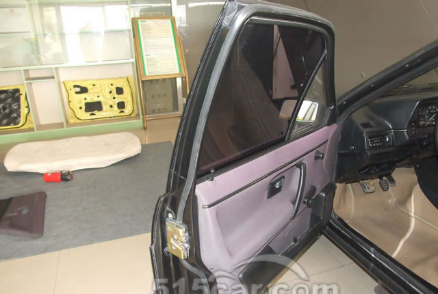

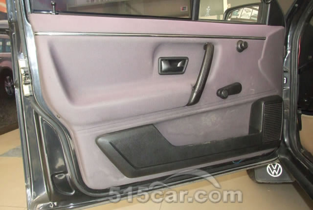

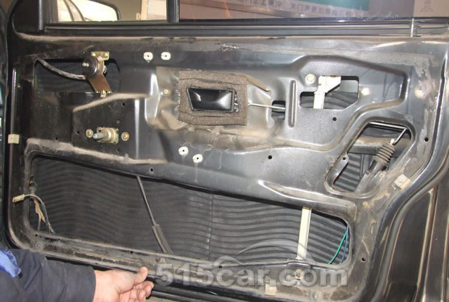

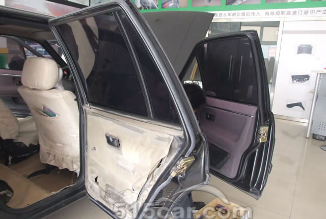

待施工的前车门

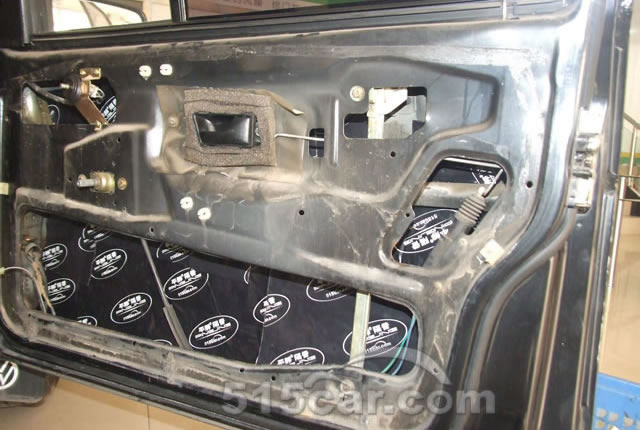

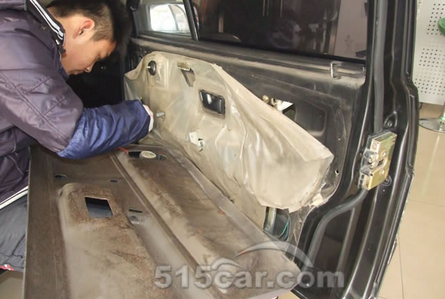

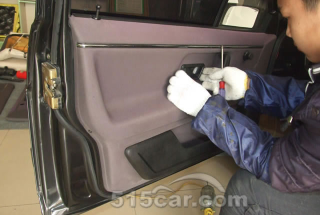

拆卸车门的内饰板
小心拔开线插头

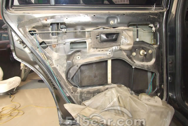

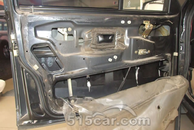

揭开前门防水膜
车门又铺一层隔声棉

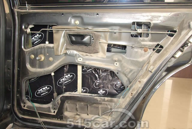

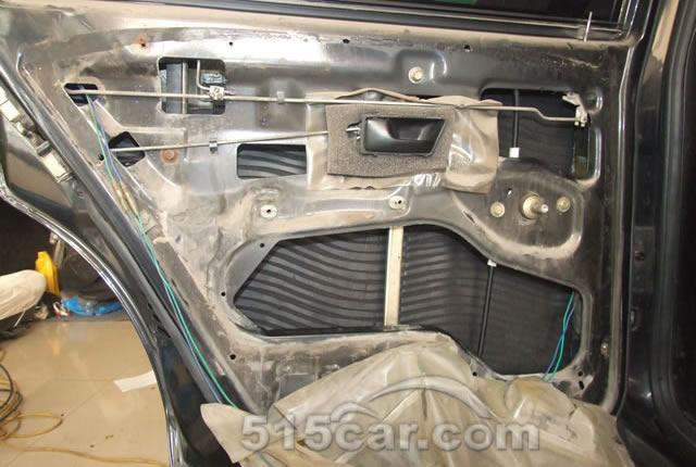

后门贴满阻尼止振板

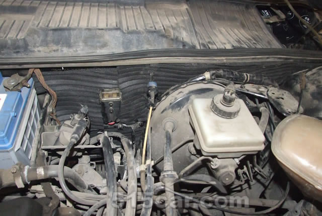

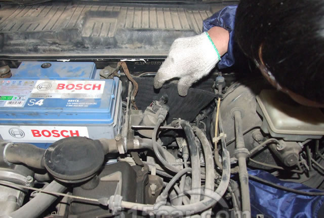

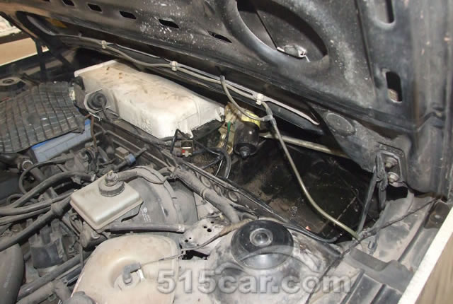

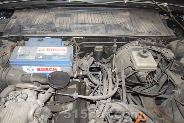

挡火墙隔音施工前
U槽隔音施工前
U槽贴满阻尼止振板

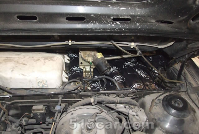

挡火墙贴专用三明治棉

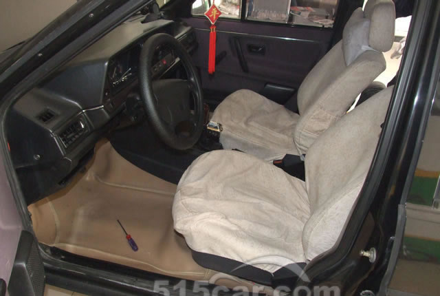

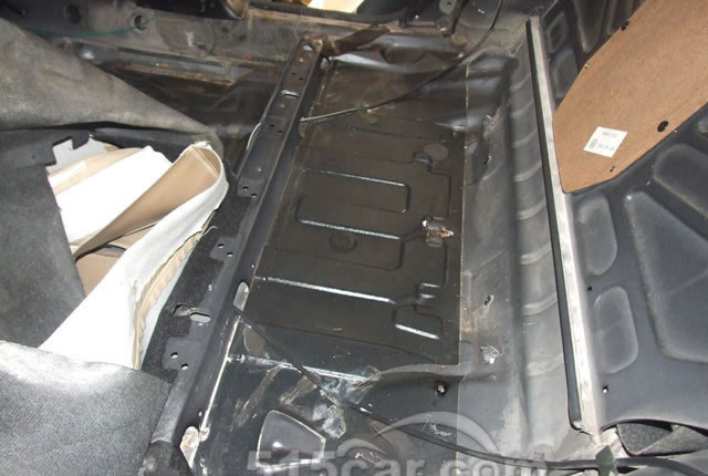

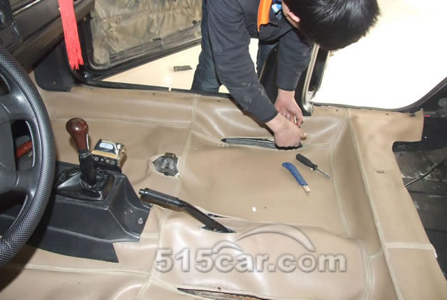

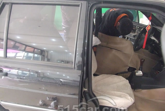

底板隔音要先拆座椅
还要拆开地胶地毯
揭开地毯露出钢板

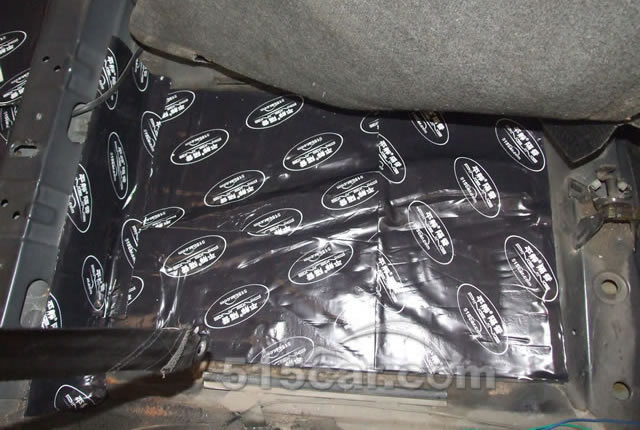

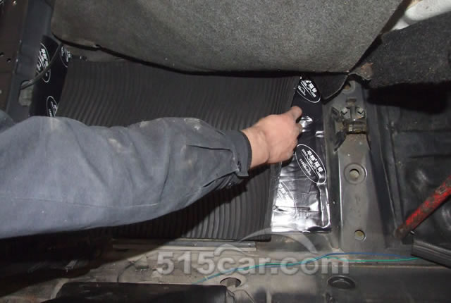

底板先贴一层止振垫
底板铺满阻尼止振板

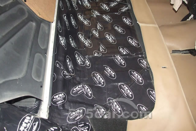

车厢内底板做隔音后

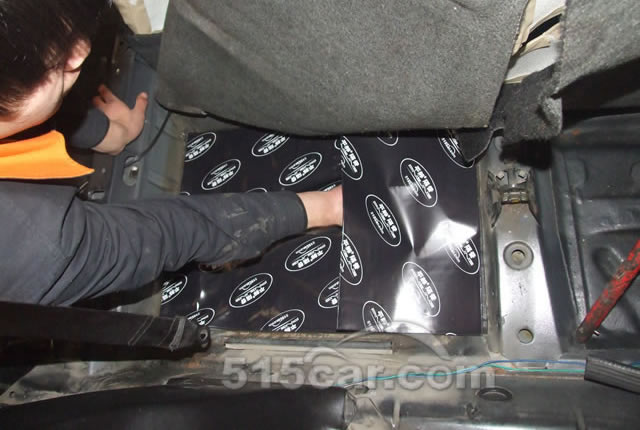

后排座垫下贴隔音前
后排座下底板隔音后

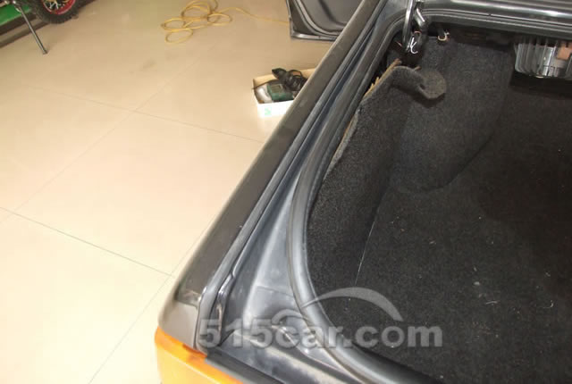

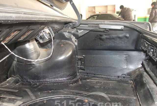

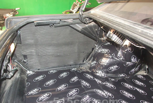

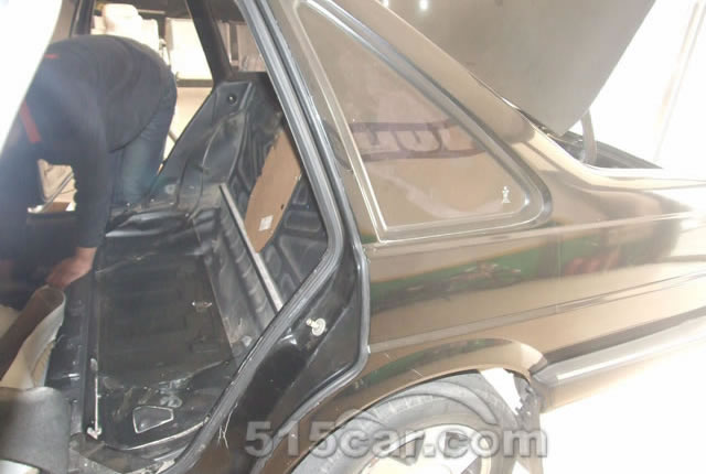

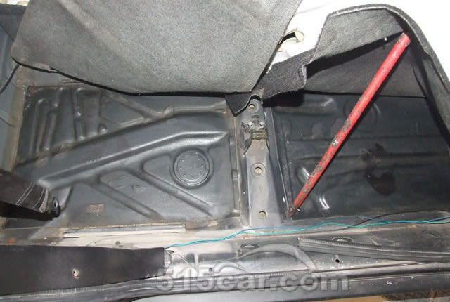

拆空后备箱两侧内饰
两侧先贴满阻尼止振板
两侧又贴了隔声棉
后备箱两侧做隔音后

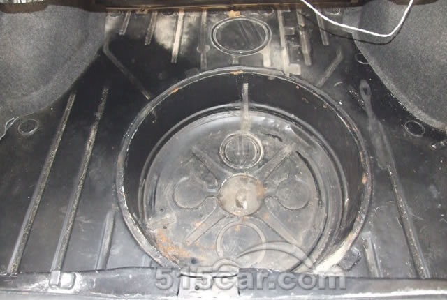

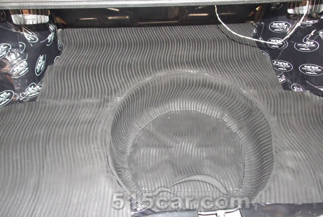

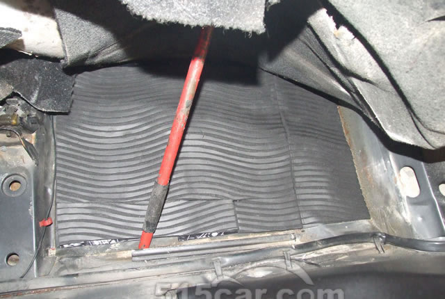

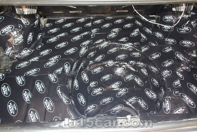

后备箱底做隔音前
后备箱底贴满止振垫
后备箱底做隔音后

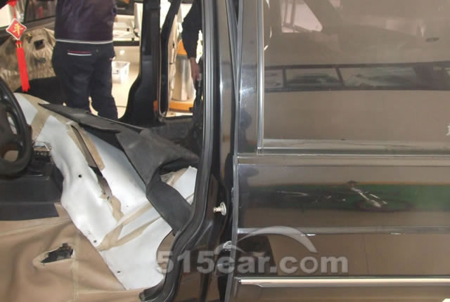

前门密封施工后
后门加了一圈密封条
B柱中缝加了密封条
B柱中缝密封施工后

尾箱两侧加了密封条

  • 拆卸车门的内饰板拆卸车门的内饰板
  • 小心拔开线插头小心拔开线插头
  • 揭开前门防水膜揭开前门防水膜

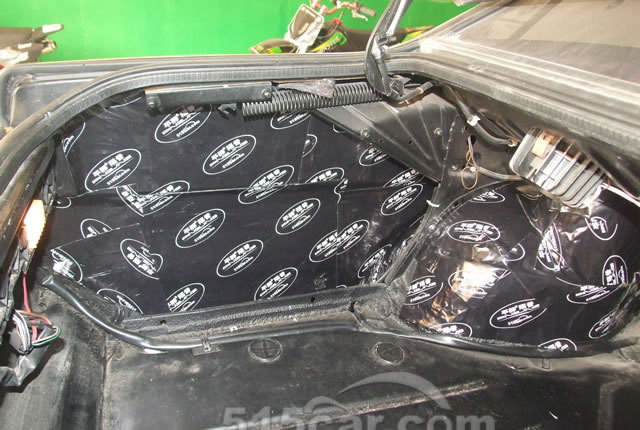

  • 拆空后备箱两侧内饰拆空后备箱两侧内饰
  • 两侧先贴满阻尼止振板两侧先贴满阻尼止振板
  • 两侧又贴了隔声棉两侧又贴了隔声棉
  • 后备箱两侧做隔音后后备箱两侧做隔音后
  • 后备箱底做隔音前后备箱底做隔音前
  • 后备箱底贴满止振垫后备箱底贴满止振垫
  • 后备箱底做隔音后后备箱底做隔音后
