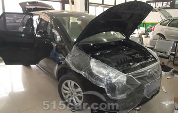

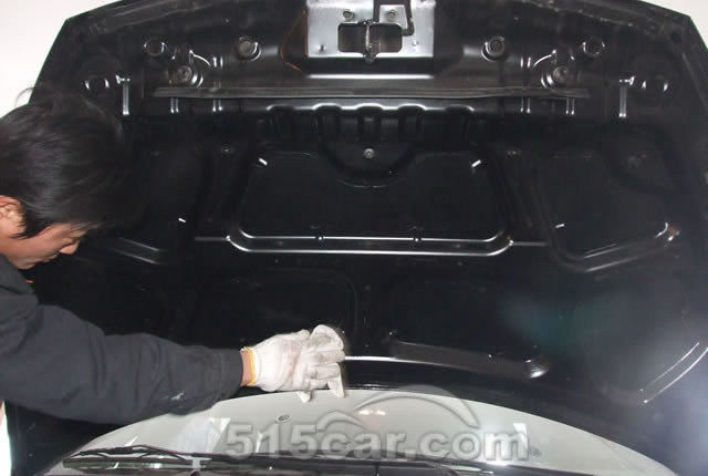

施工前先清洁引擎盖

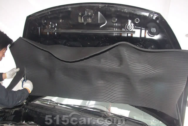

裁剪引擎盖棉
引擎盖施工了平静棉

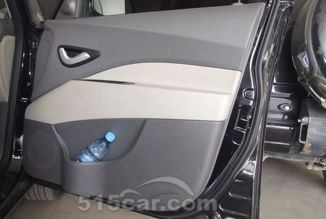

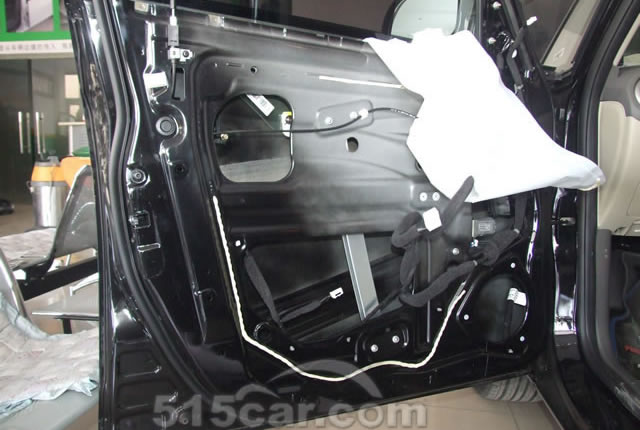

待拆卸的车门内饰板

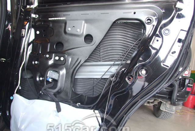

门钢板贴隔音材料前

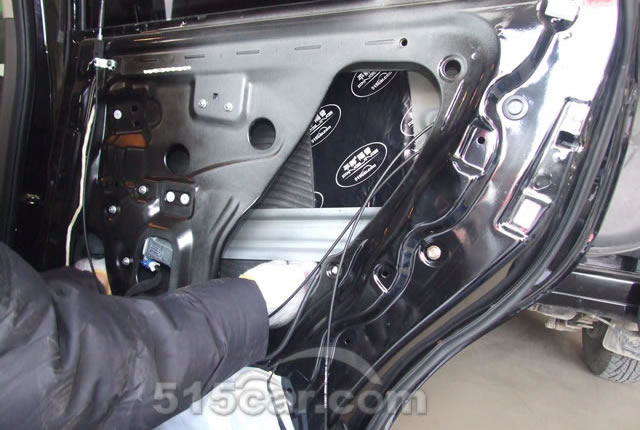

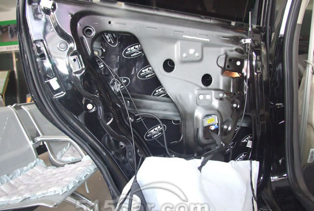

后门先做阻尼止振板

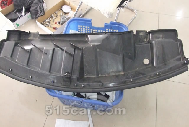

挡火墙做专用三明治棉

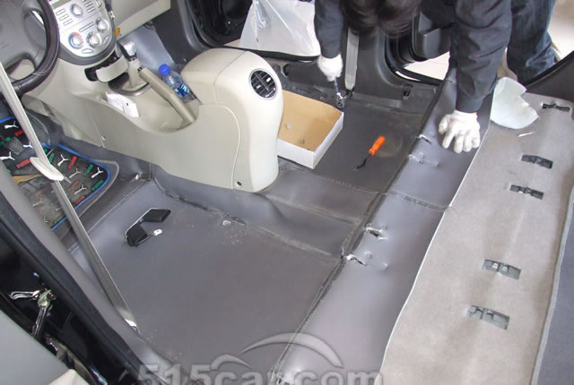

底板隔音要先拆座椅

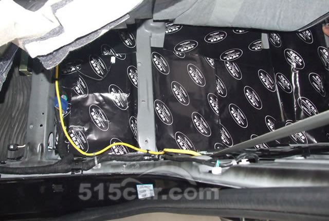

底板先贴一层止振垫

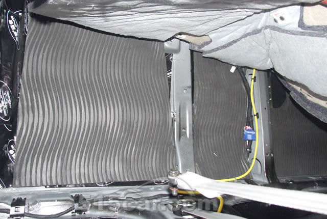

给底板铺隔声棉

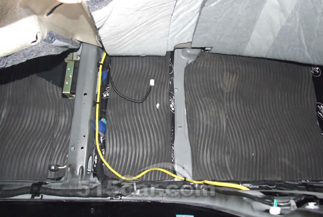

底板又做一层隔声棉
底板隔音施工后

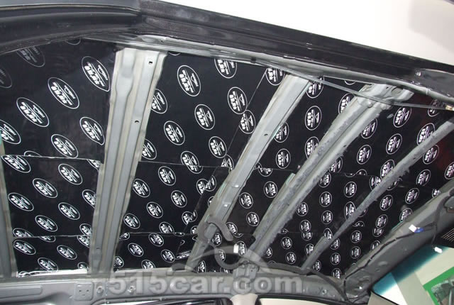

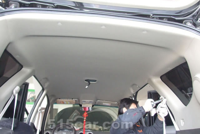

顶棚施工要先拆内饰
止振垫要辊压结实

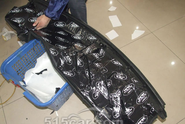

贴满阻尼隔声止振垫

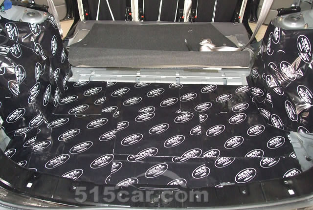

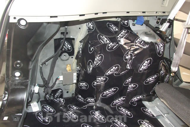

做后备箱两侧的隔音
两侧贴满阻尼止振板
两侧又做了些隔声棉

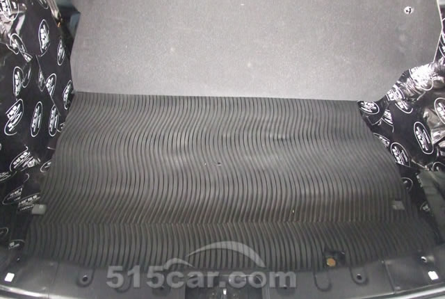

后备箱底铺满止振垫
后备箱底做隔音后
  • 施工前先清洁引擎盖施工前先清洁引擎盖
  • 裁剪引擎盖棉裁剪引擎盖棉
  • 引擎盖施工了平静棉引擎盖施工了平静棉
  • 待拆卸的车门内饰板待拆卸的车门内饰板

  • 挡火墙做专用三明治棉挡火墙做专用三明治棉

  • 给底板铺隔声棉给底板铺隔声棉
  • 底板又做一层隔声棉底板又做一层隔声棉
  • 底板隔音施工后底板隔音施工后
  • 顶棚施工要先拆内饰顶棚施工要先拆内饰
  • 止振垫要辊压结实止振垫要辊压结实
  • 贴满阻尼隔声止振垫贴满阻尼隔声止振垫
  • 做后备箱两侧的隔音做后备箱两侧的隔音
  • 两侧贴满阻尼止振板两侧贴满阻尼止振板
  • 两侧又做了些隔声棉两侧又做了些隔声棉
  • 后备箱底铺满止振垫后备箱底铺满止振垫
  • 后备箱底做隔音后后备箱底做隔音后
