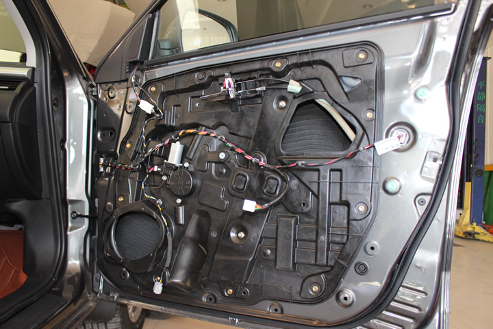

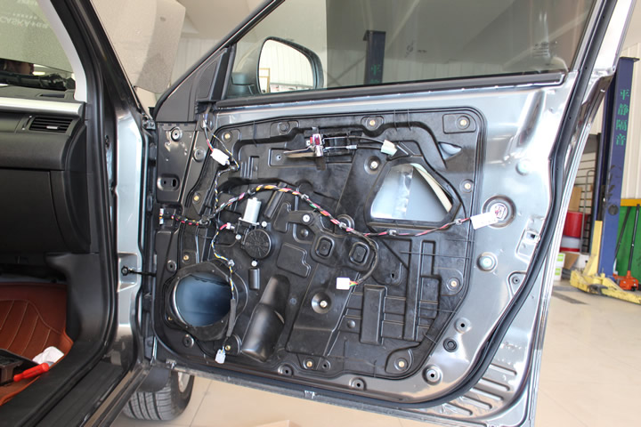

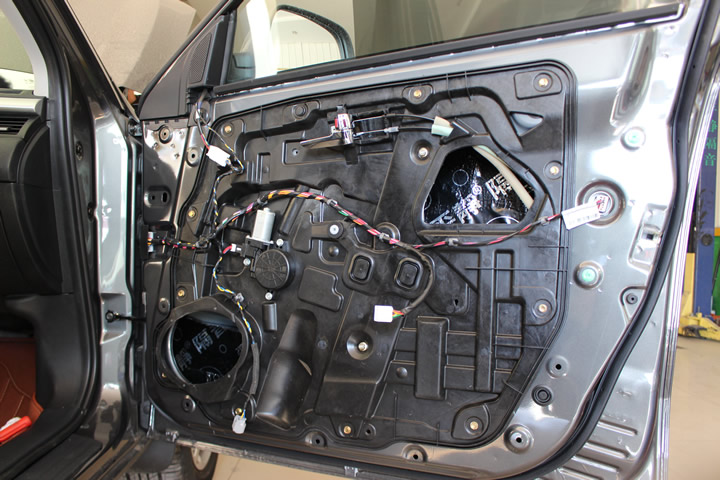

车门钢板做隔音前

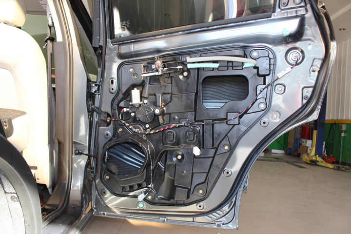

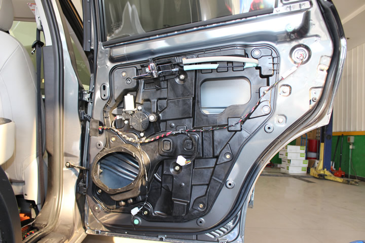

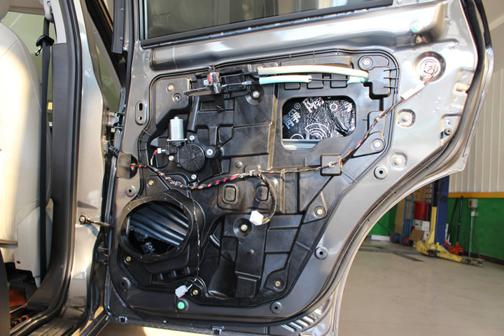

后门隔音处理前
后门贴满了止振垫

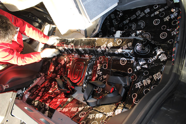

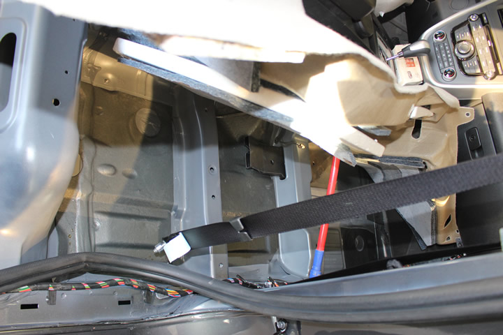

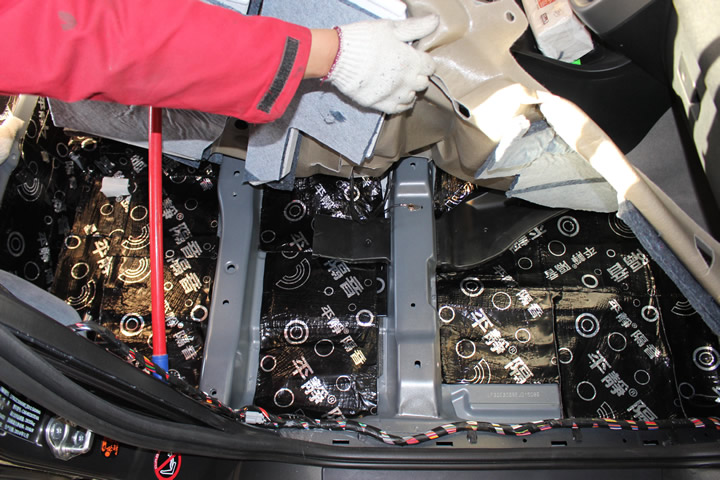

拆出座椅,揭开地毯

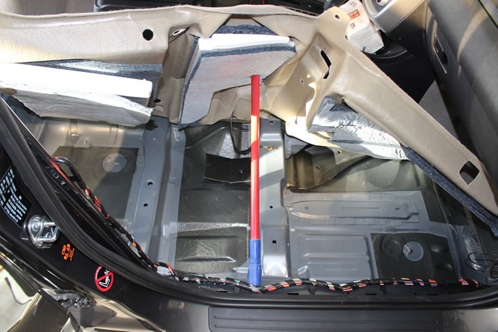

底板做隔音处理前
底板贴阻尼隔声止振垫
加隔音材料前的后排底板
后排底板的隔音

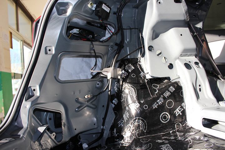

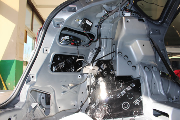

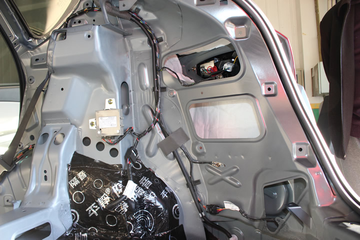

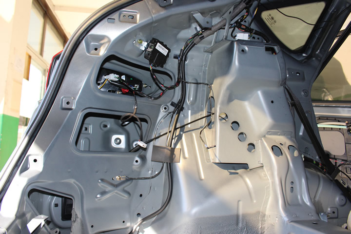

拆空后备箱两侧内饰
后备箱两侧做隔音前
后备箱两侧先贴止振垫
两侧又加一层吸声棉
两侧隔音处理后

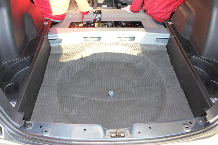

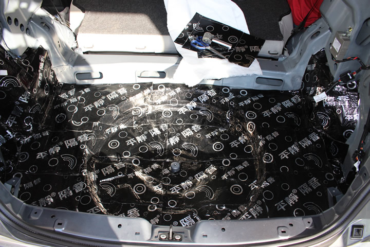

后备箱底做隔音前
底部先贴一层止振垫
底部又铺一层隔声棉

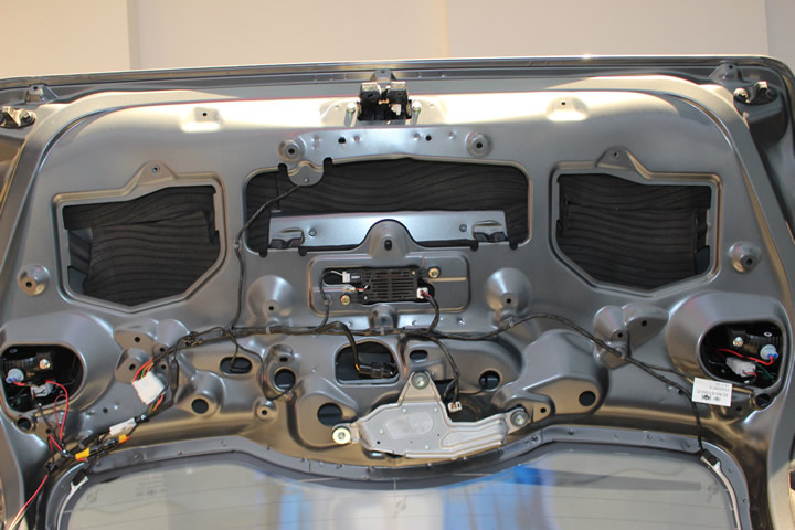

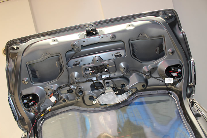

尾门内饰拆空后
后尾门做隔音后

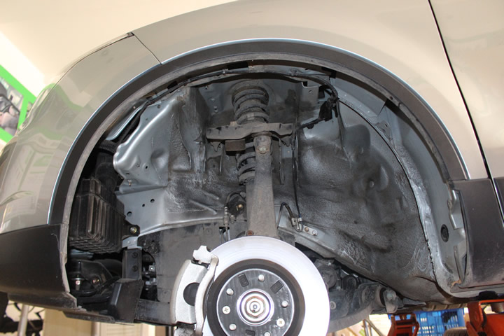

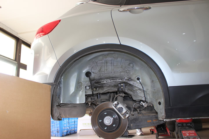

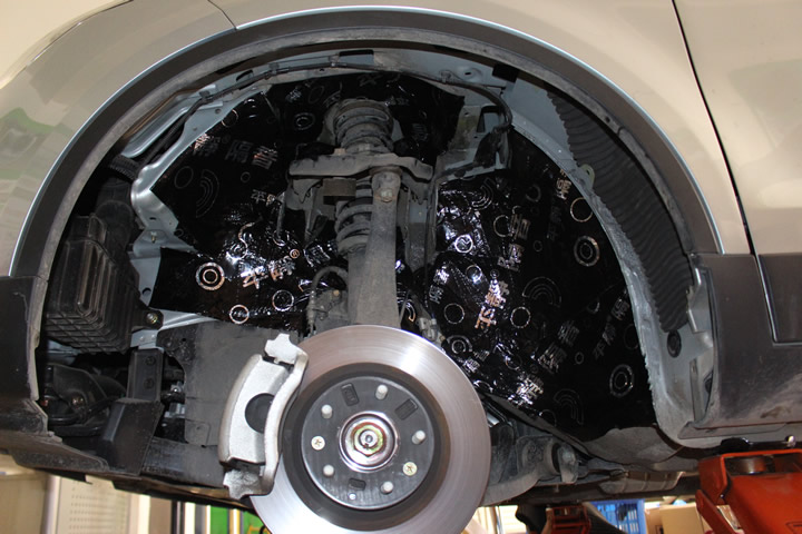

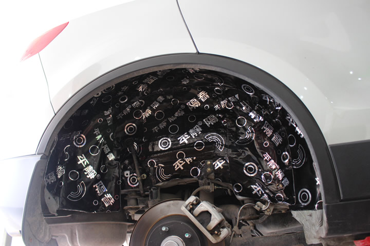

施工车外四轮部位
施工车外四轮支撑体要先拆掉车轮
前轮支撑体做隔音后
支撑体先处理干净
后轮支撑体作隔音后
  • 车门钢板做隔音前车门钢板做隔音前
  • 车门隔音先贴止振垫车门隔音先贴止振垫
  • 后门隔音处理前后门隔音处理前
  • 后门贴满了止振垫后门贴满了止振垫
  • 拆出座椅,揭开地毯拆出座椅,揭开地毯
  • 底板做隔音处理前底板做隔音处理前
  • 底板贴阻尼隔声止振垫底板贴阻尼隔声止振垫
  • 加隔音材料前的后排底板加隔音材料前的后排底板
  • 后排底板的隔音后排底板的隔音
  • 拆空后备箱两侧内饰拆空后备箱两侧内饰
  • 后备箱两侧做隔音前后备箱两侧做隔音前
  • 后备箱两侧先贴止振垫后备箱两侧先贴止振垫
  • 两侧又加一层吸声棉两侧又加一层吸声棉
  • 两侧隔音处理后两侧隔音处理后
  • 后备箱底做隔音前后备箱底做隔音前
  • 底部先贴一层止振垫底部先贴一层止振垫
  • 底部又铺一层隔声棉底部又铺一层隔声棉
  • 尾门内饰拆空后尾门内饰拆空后
  • 后尾门做隔音后后尾门做隔音后
  • 施工车外四轮部位施工车外四轮部位
  • 施工车外四轮支撑体要先拆掉车轮施工车外四轮支撑体要先拆掉车轮
  • 前轮支撑体做隔音后前轮支撑体做隔音后
  • 支撑体先处理干净支撑体先处理干净
  • 后轮支撑体作隔音后后轮支撑体作隔音后
