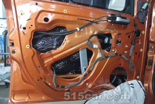

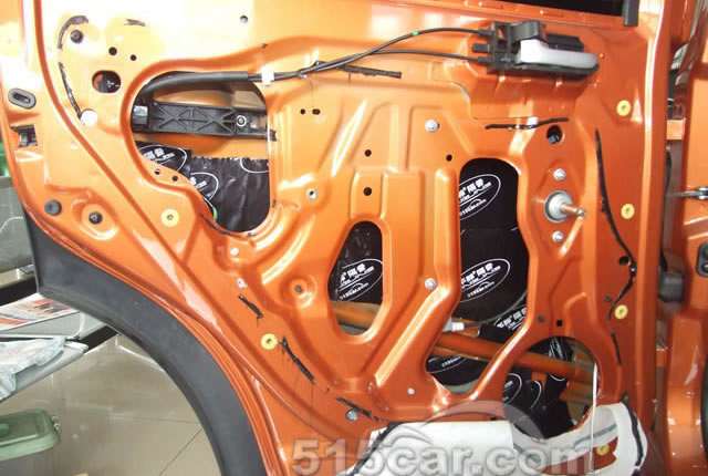

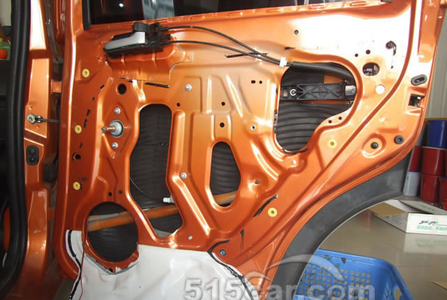

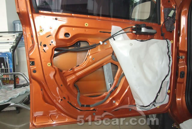

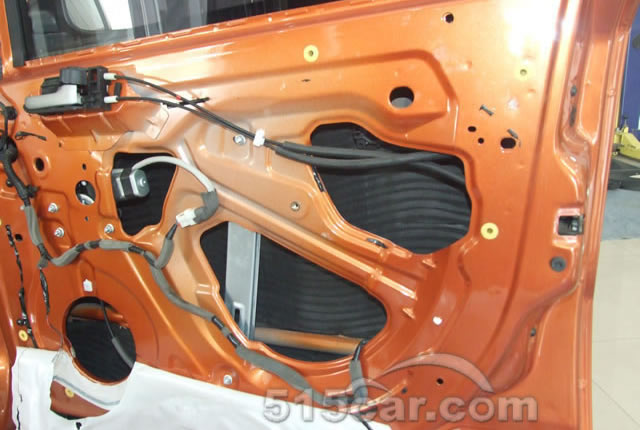

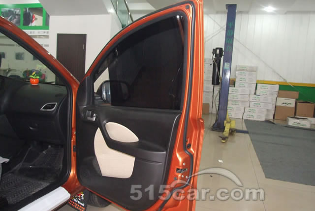

拆了车门内饰和防水膜
车门又铺一层隔声棉

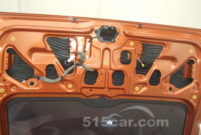

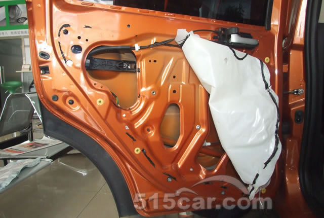

后门贴满止振垫后

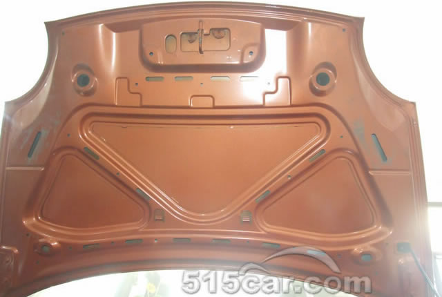

暂时拆下原车隔热板

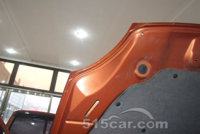

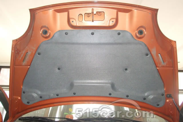

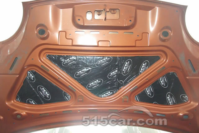

机盖做止振垫半贴法

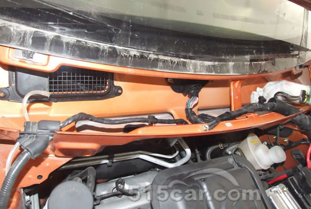

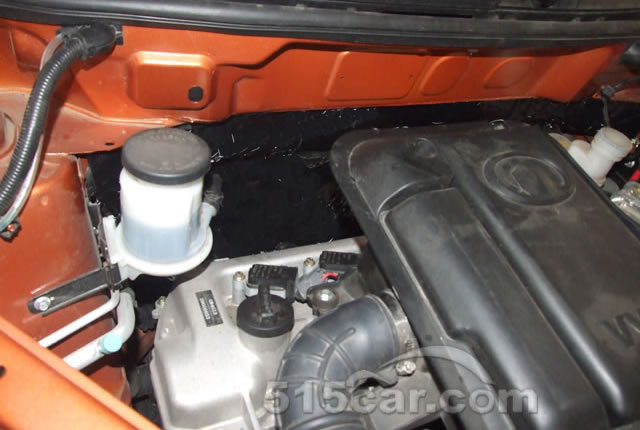

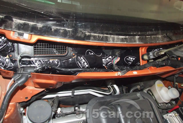

挡火墙隔音施工前

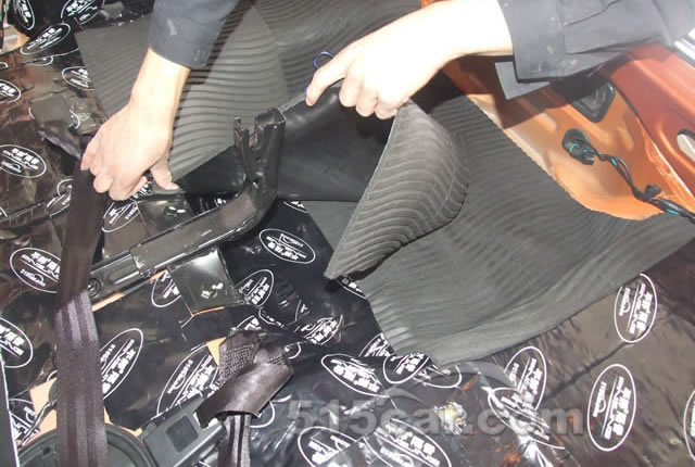

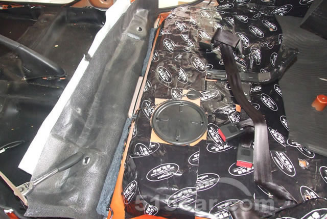

车底钢板隔音处理前

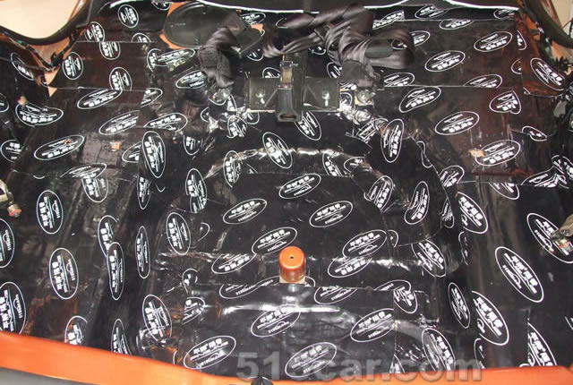

车底板隔音施工中
车底板先贴止振垫

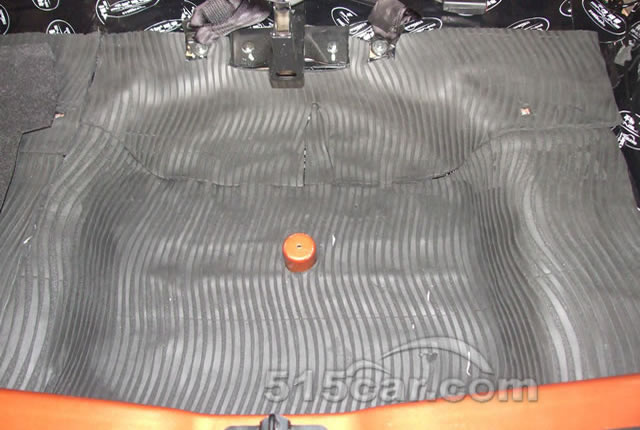

又铺一层阻尼隔声棉

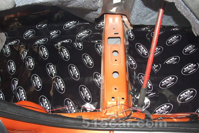

车内底板隔音施工后
后排座下底板隔音后

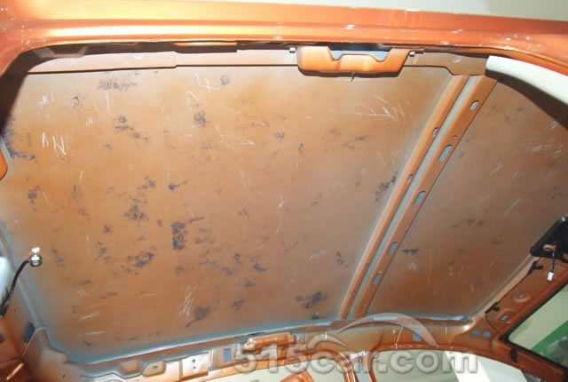

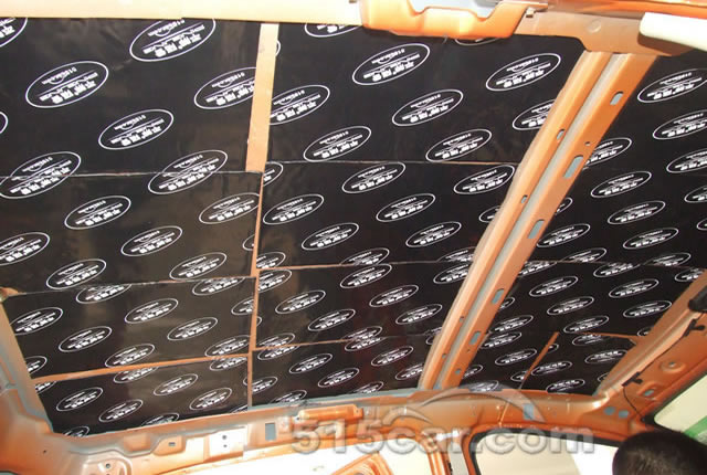

顶棚钢板隔音处理前
贴满阻尼隔声止振垫

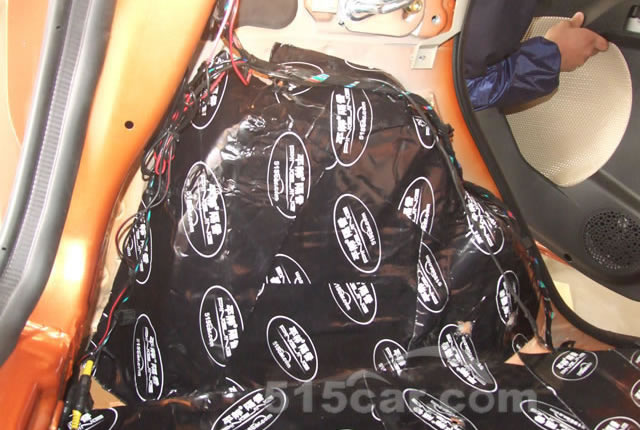

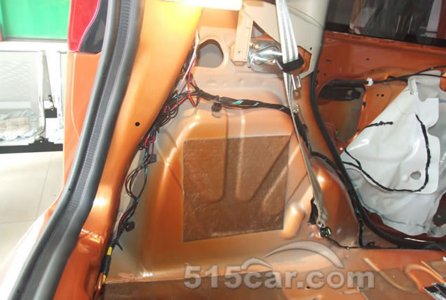

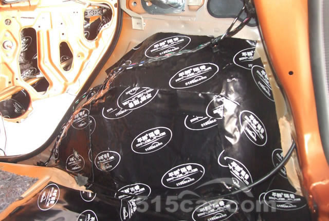

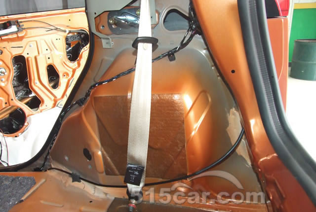

后备箱左内轮弧隔音前
左侧内轮弧隔音后
后备箱右侧内轮弧
右侧内轮弧隔音后

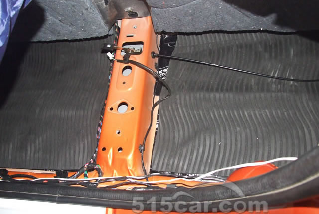

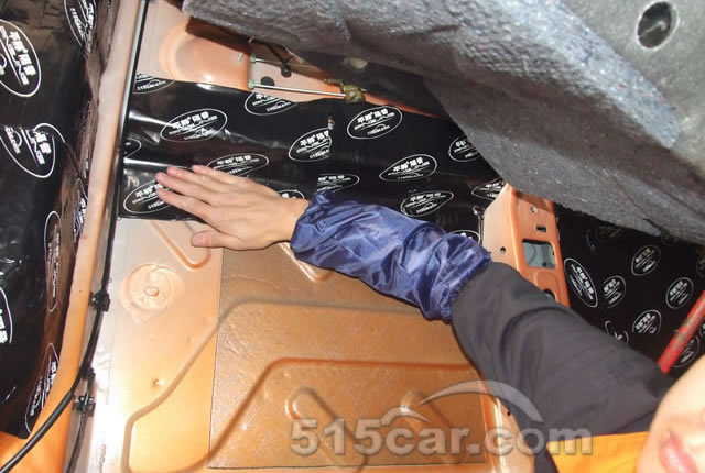

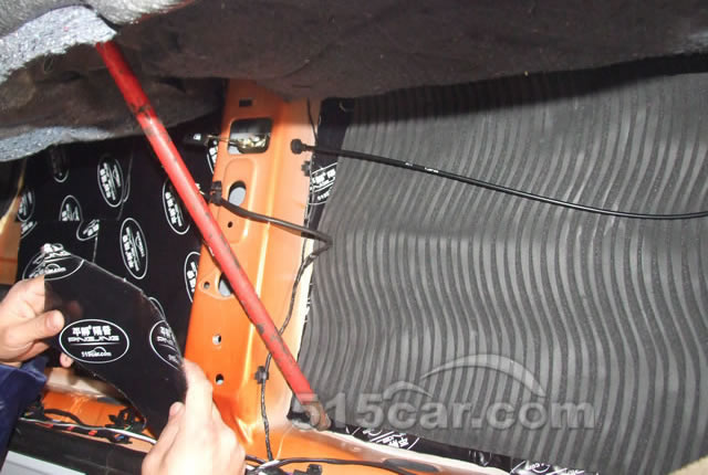

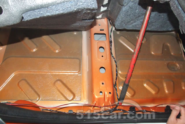

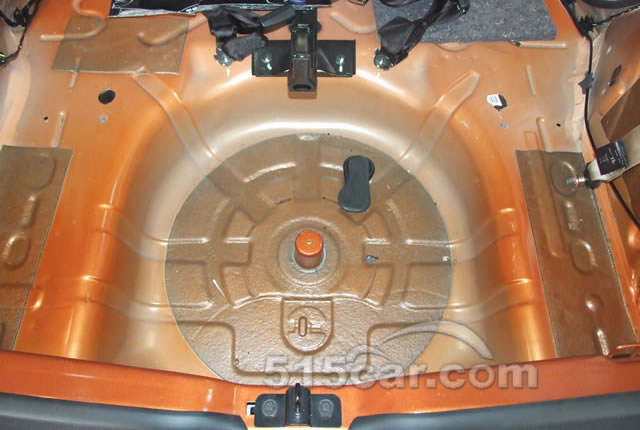

后备箱底做隔音前
后备箱底先贴一层阻尼隔声止振垫
底部再铺阻尼隔声棉
底部隔音施工完毕

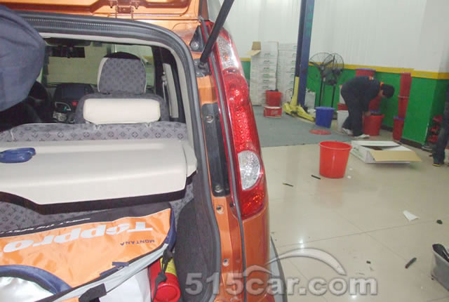

尾门隔音施工后

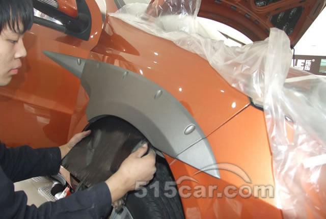

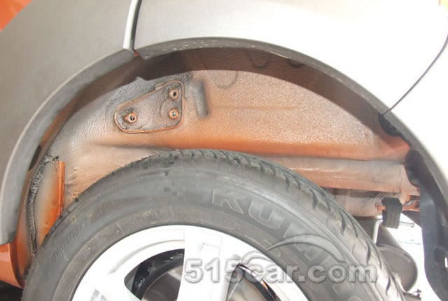

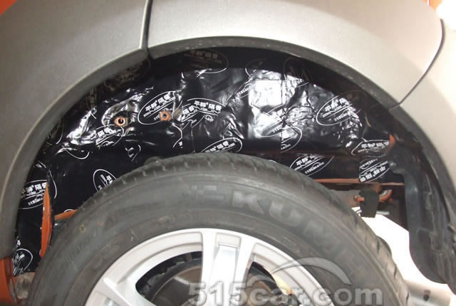

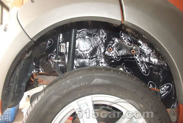

车外四轮弧支撑体隔音处理前
支撑体用止振垫施工
轮弧支撑体隔音后

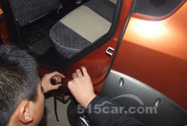

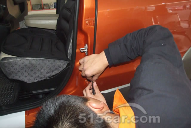

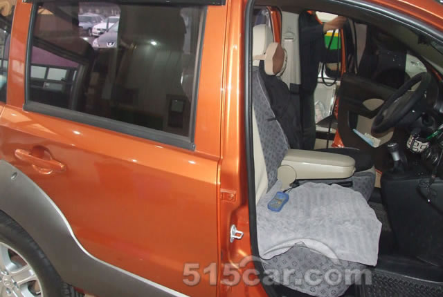

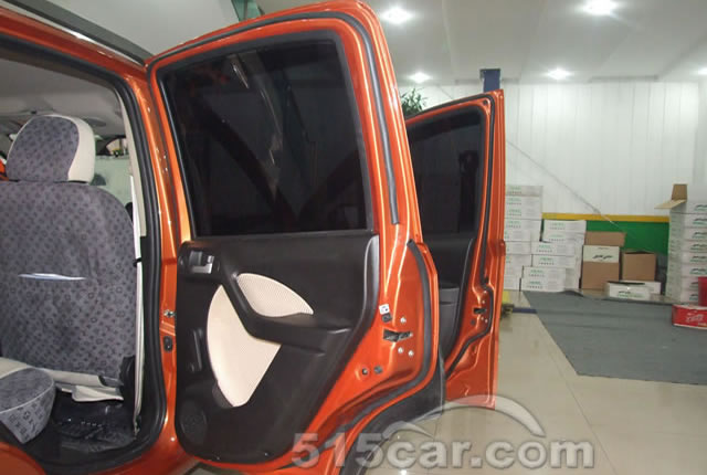

前门做了一圈平静密封条
原车门一周无密封条

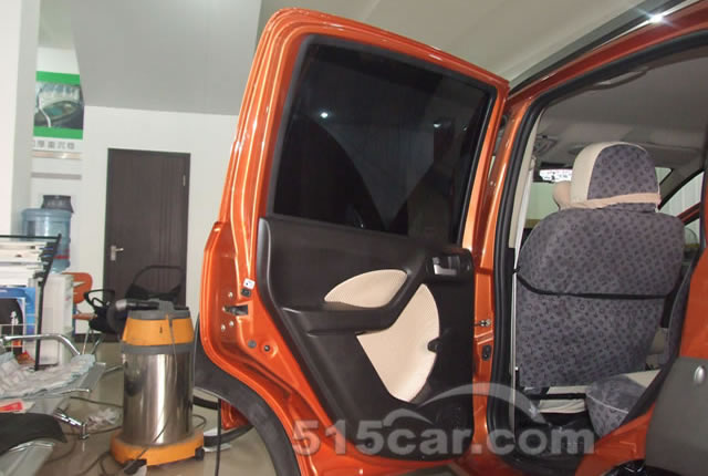

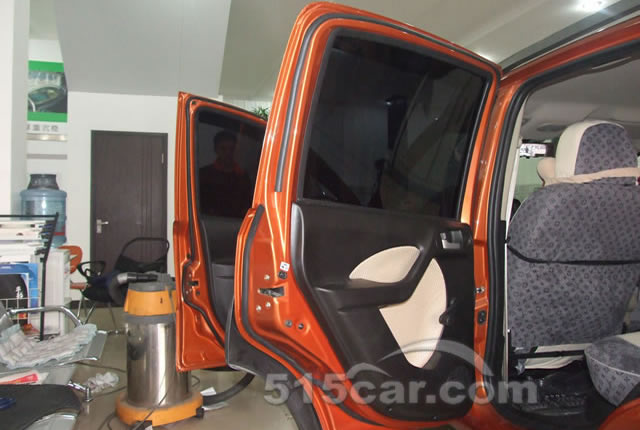

后门做了一圈平静密封
后门加了一圈密封条

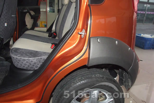

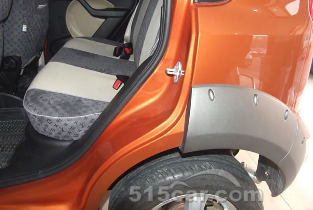

后门后沿C柱的缝隙
给C柱加专用型号的密封条
C柱密封施工后

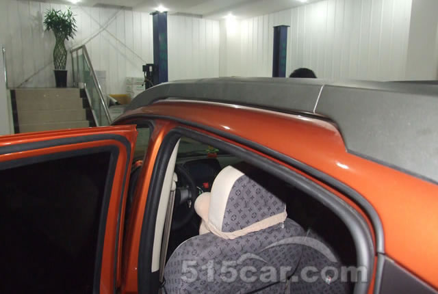

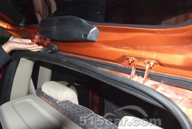

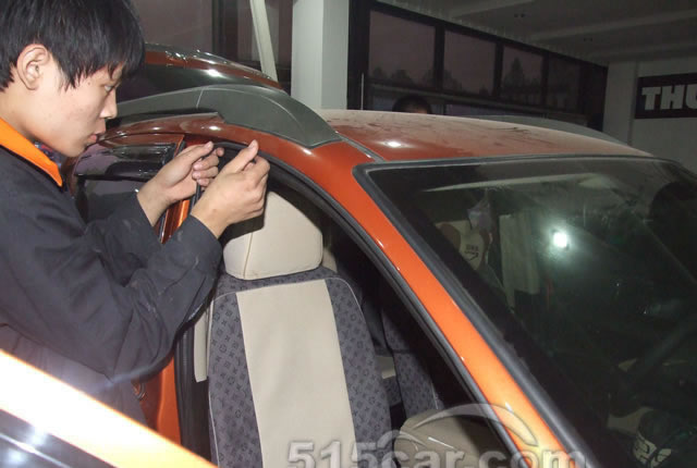

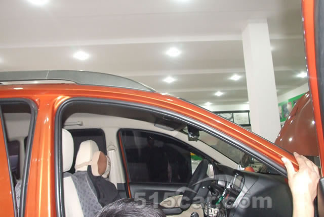

前后门上沿门框施工前
前后门上沿门框施工中

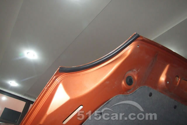

车门上沿门框加的密封条

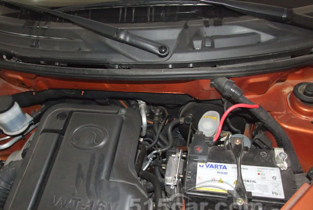

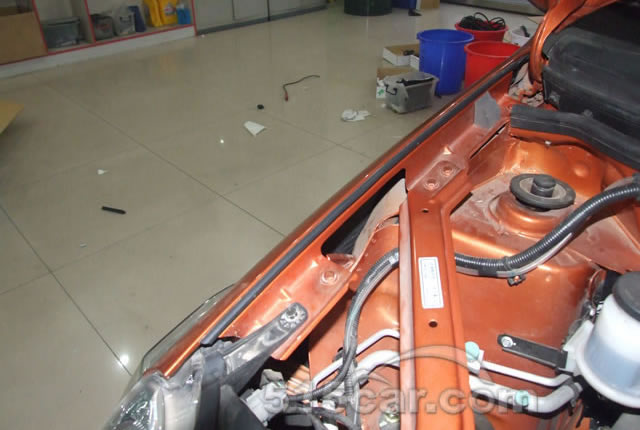

机舱两侧做密封前
机舱两侧加了密封条

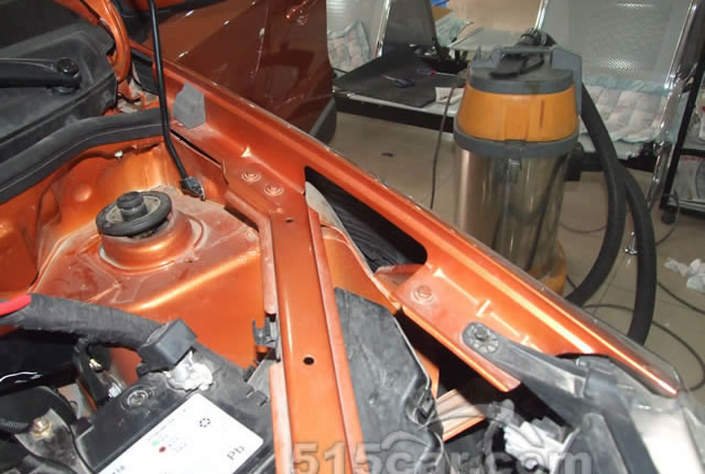

前大灯上沿做密封前
前大灯上沿密封后
后备箱两侧做了密封

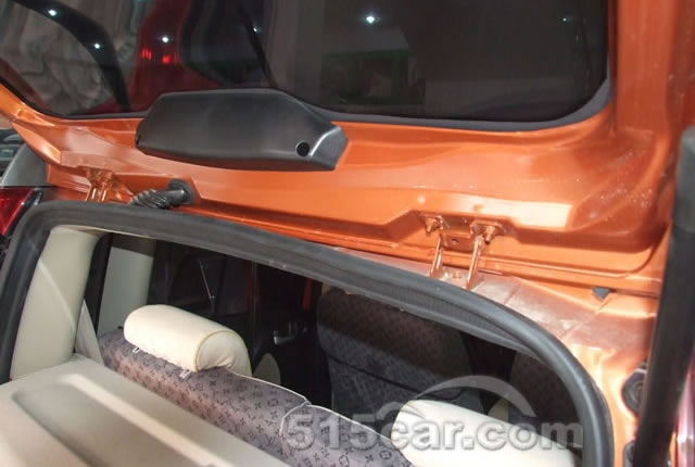

后尾门上沿密封前
尾门上沿加了密封条
  • 拆了车门内饰和防水膜拆了车门内饰和防水膜
  • 车门隔音先贴止振垫车门隔音先贴止振垫
  • 车门又铺一层隔声棉车门又铺一层隔声棉
  • 后门贴满止振垫后后门贴满止振垫后

  • 暂时拆下原车隔热板暂时拆下原车隔热板
  • 机盖做止振垫半贴法机盖做止振垫半贴法

  • 后门后沿C柱的缝隙后门后沿C柱的缝隙
  • 给C柱加专用型号的密封条给C柱加专用型号的密封条
  • C柱密封施工后C柱密封施工后
  • 前后门上沿门框施工前前后门上沿门框施工前
  • 前后门上沿门框施工中前后门上沿门框施工中
  • 车门上沿门框加的密封条车门上沿门框加的密封条
