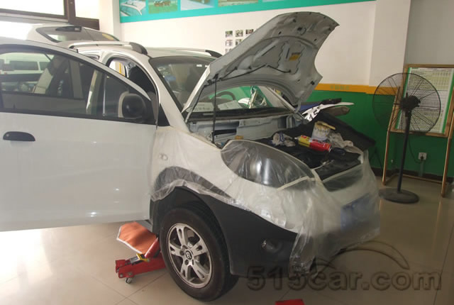

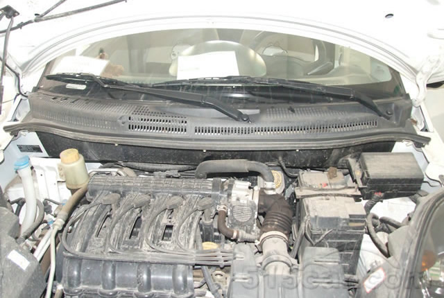

隔音前的检查和准备

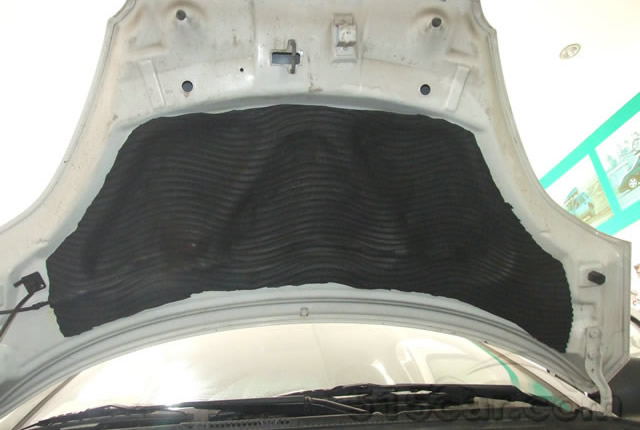

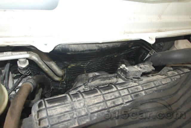

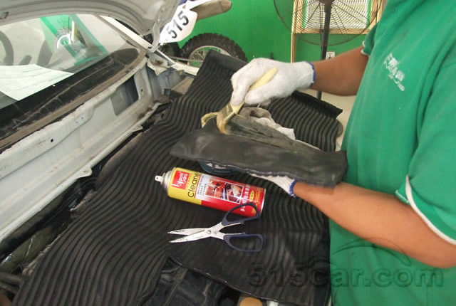

引擎盖隔声隔热施工
引擎盖贴了平静棉

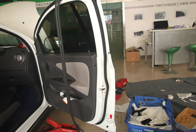

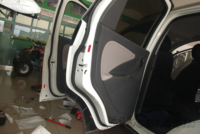

拆卸车门的内饰板
揭开这层防水膜才能贴材料

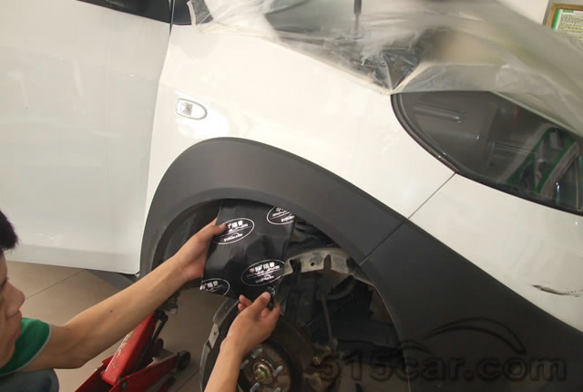

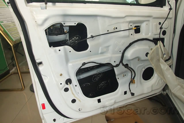

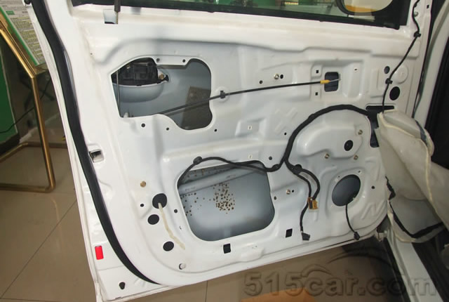

车门钢板隔音处理前
车门要先贴止振垫
后门贴满阻尼止振垫

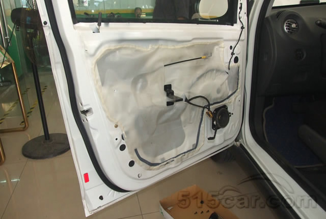

前门隔音施工后
后门贴了阻尼隔声棉

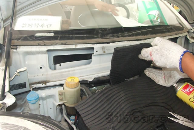

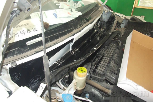

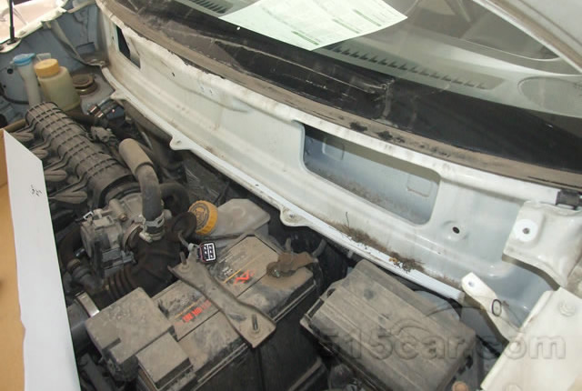

机舱挡火墙隔音前
U槽盖板拆卸后
挡火墙隔音施工中
挡火墙贴专用三明治棉
U槽贴阻尼隔声止振垫

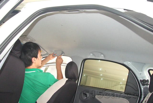

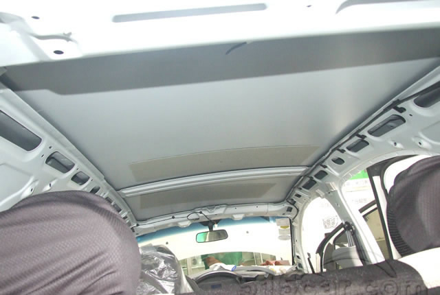

拆卸顶棚内饰板
原车钢板处理得非常简单

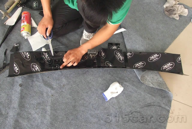

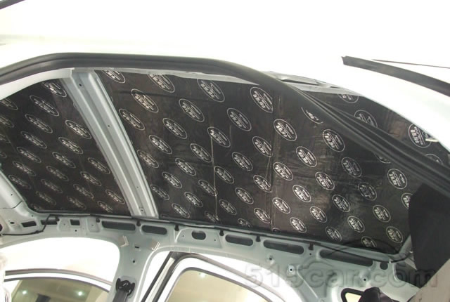

顶棚满铺阻尼止振垫
顶棚隔音施工后

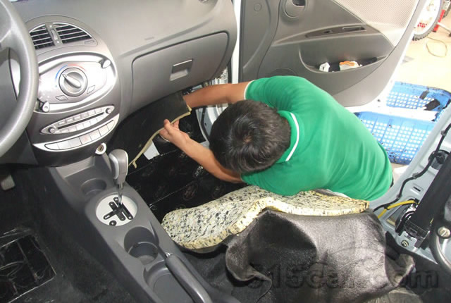

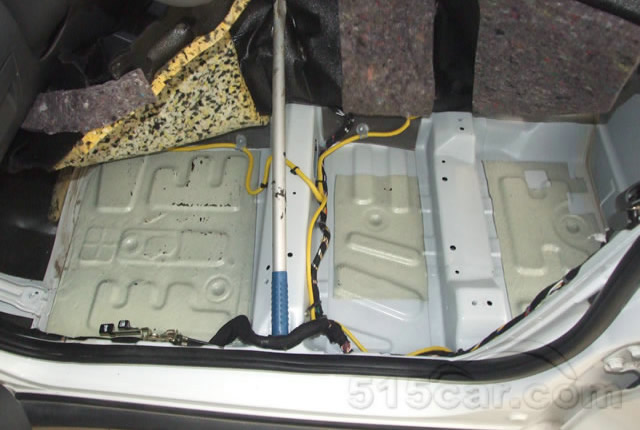

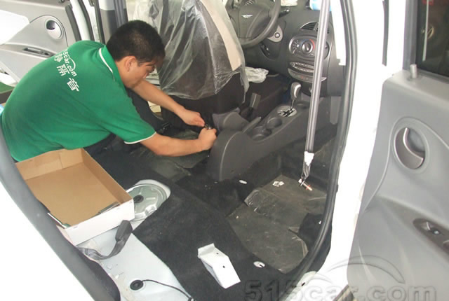

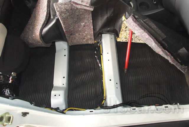

底板隔音要拆座椅地毯等
露出车底的钢板
底板隔音施工前

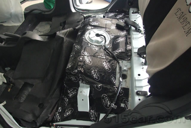

前排这里是施工重点

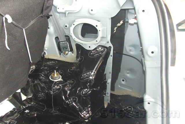

底板满铺阻尼止振垫
又铺一层阻尼隔声棉
车内后排底板隔音后

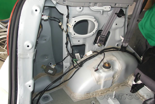

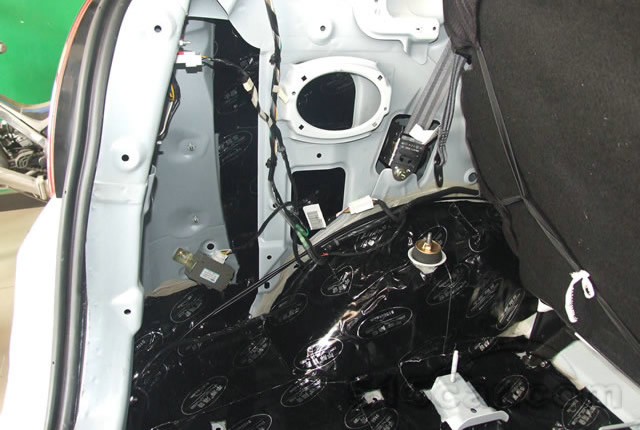

后备箱内饰拆空后
内轮弧满贴止振垫
后备箱内两侧隔音后

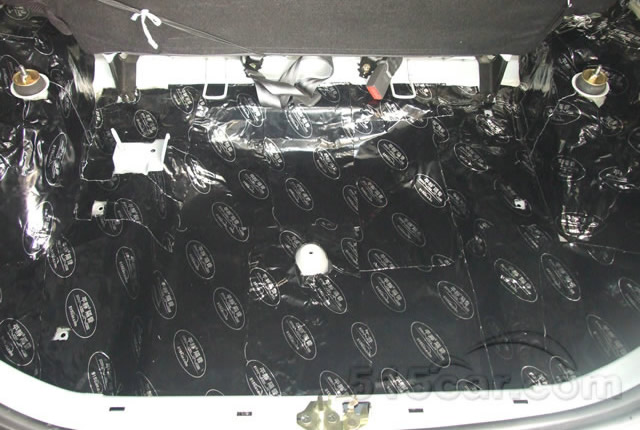

后备箱底先贴止振垫
又加了阻尼隔声棉

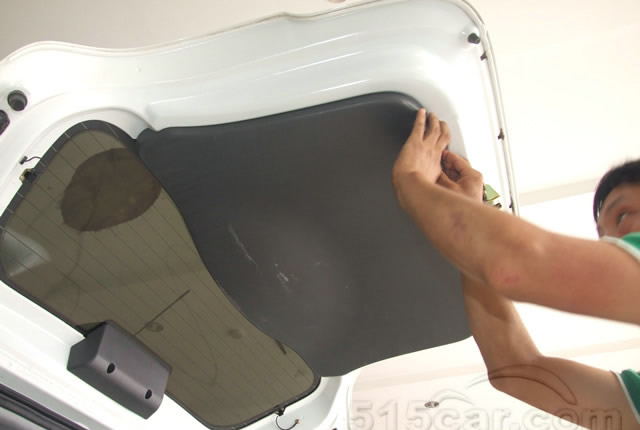

拆卸尾门的内饰板

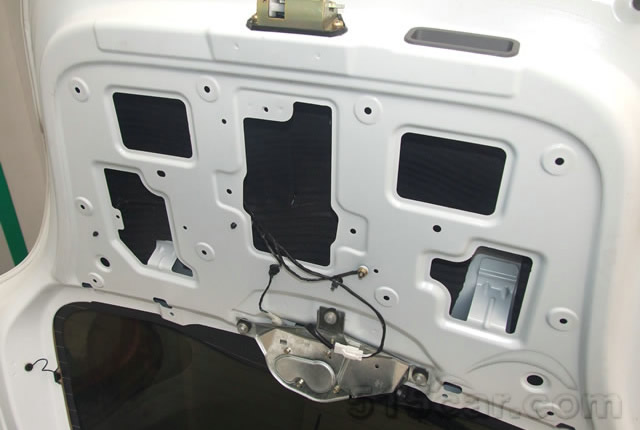

尾门拆空后露出钢板
尾门做了隔音材料后

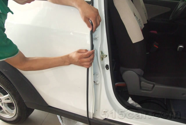

原车门带有一圈密封
车门密封施工中
门边多了一道平静密封

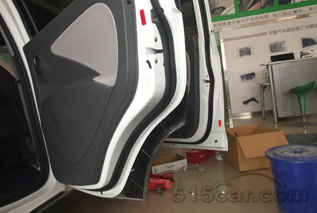

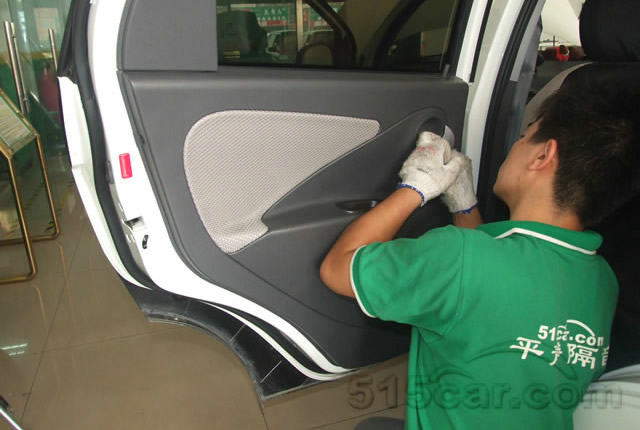

后门加平静密封前
后门边加了一道密封

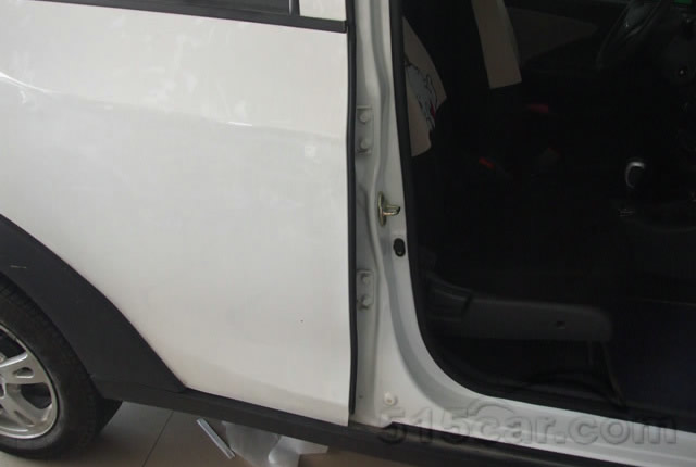

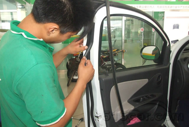

B柱中缝原车没做处理
给B柱加平静密封条
B柱中缝密封施工后
后门后沿C柱的缝隙
给C柱加专用密封条

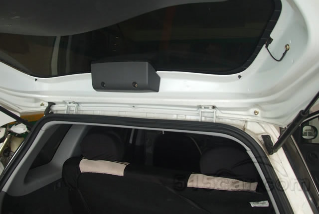

尾门上沿密封处理前
尾门上沿缝隙加了密封
