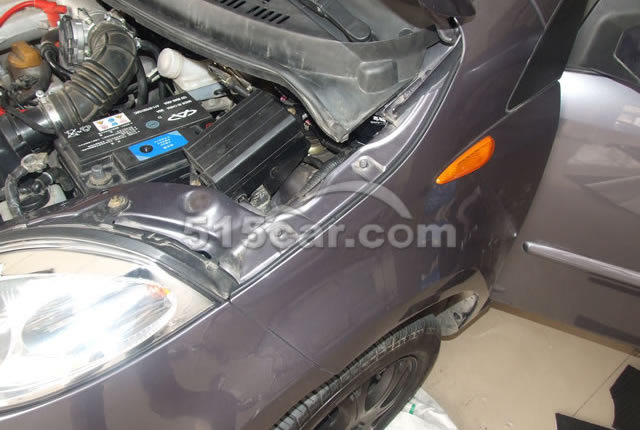

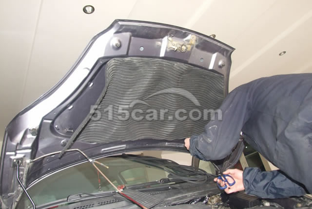

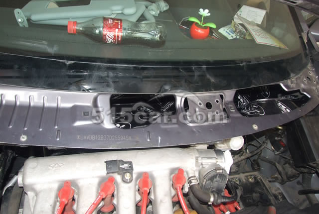

原车的引擎盖钢板

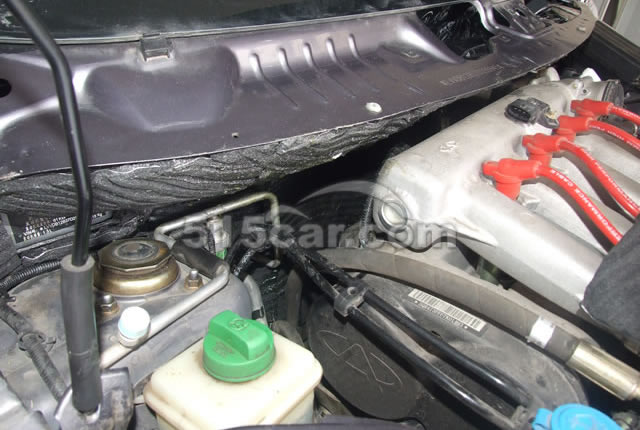

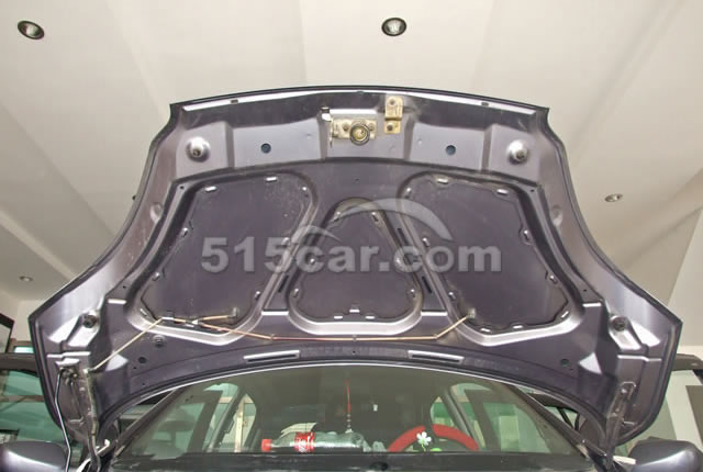

引擎盖施工中

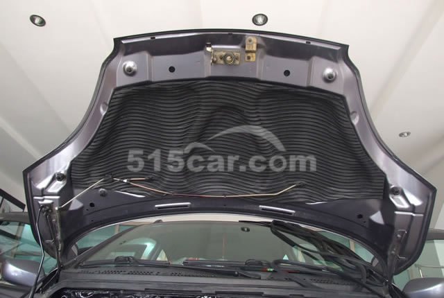

引擎盖隔音隔热处理后

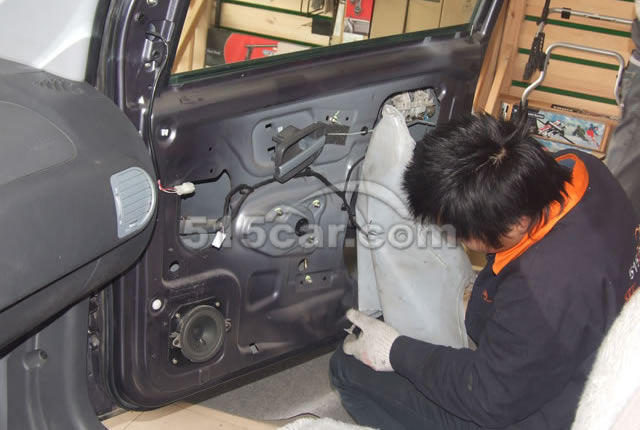

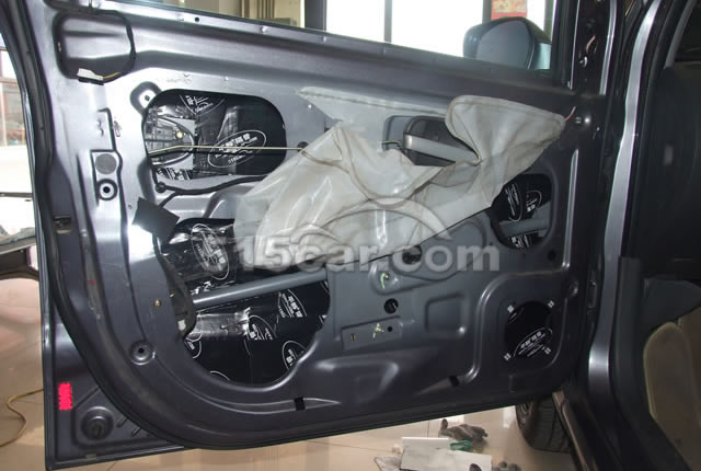

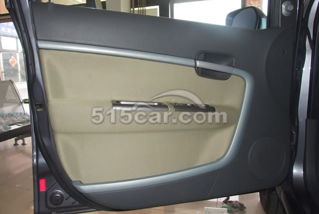

准备施工车门隔音

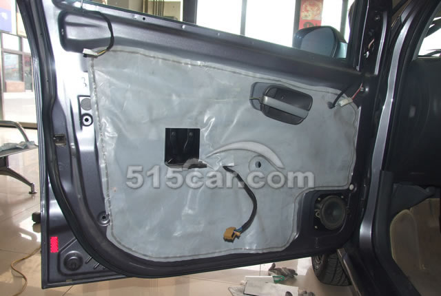

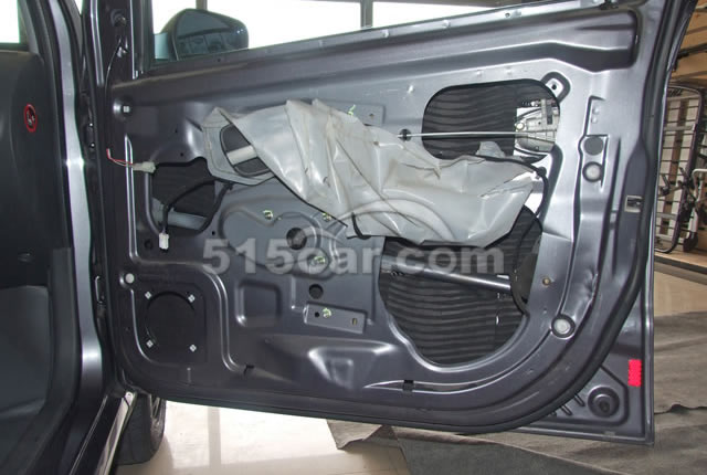

车门内饰板拆卸后
揭开车门防水膜
前门隔音施工后

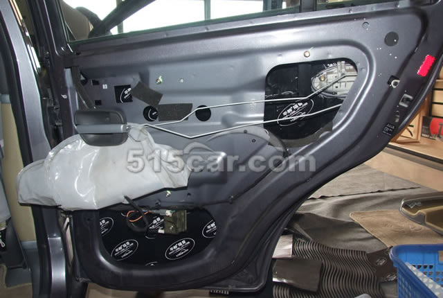

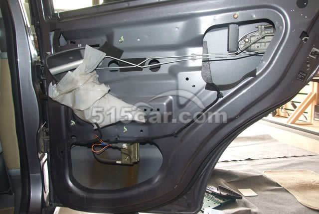

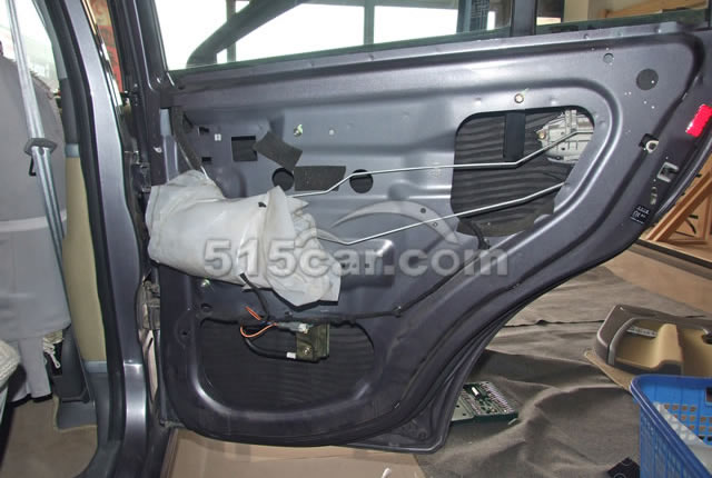

后门钢板隔音前
后门施工止振垫后
后门又铺了隔声棉
挡火墙隔音用专用三明治棉

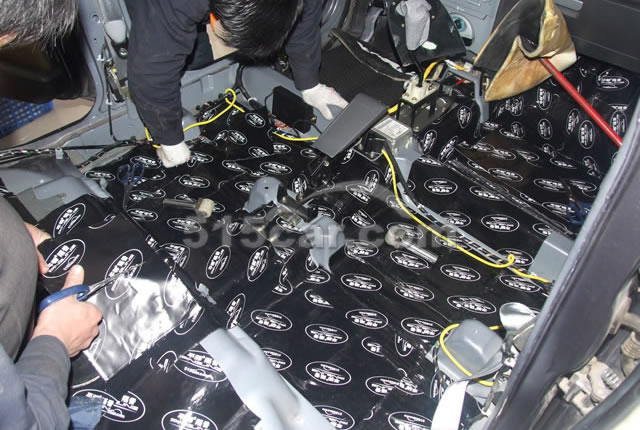

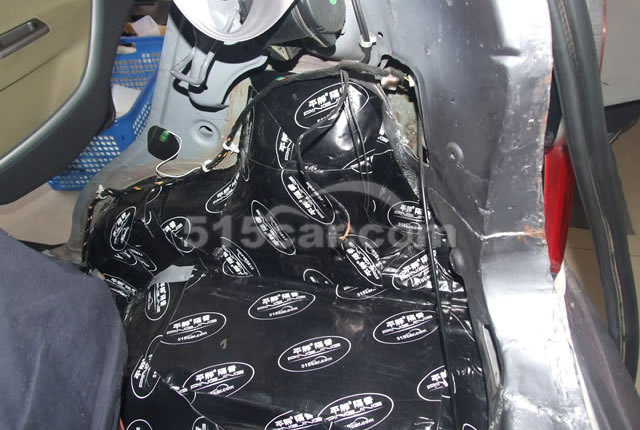

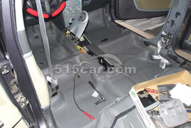

底板施工要先拆出座椅
车底的钢板隔音处理前

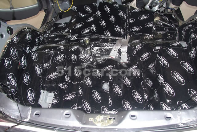

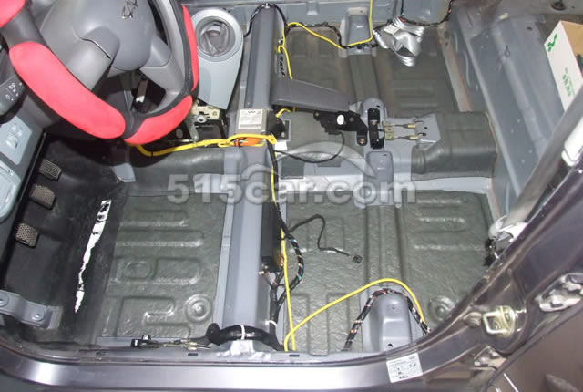

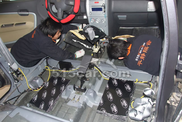

底板隔音施工中

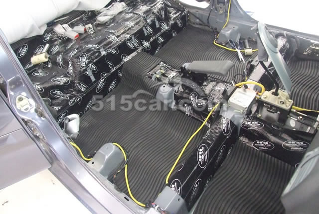

底板满铺阻尼隔声止振垫

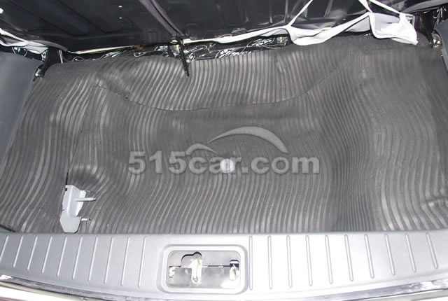

车箱内底板又铺一层隔声棉

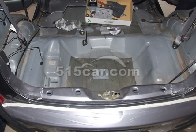

后备箱底部钢板隔音处理前

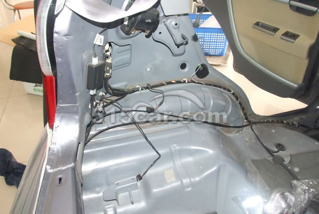

后备箱两侧内饰拆空后
后备箱两侧隔音施工后
尾箱底部先贴一层止振垫
尾箱底部又做一层隔声棉

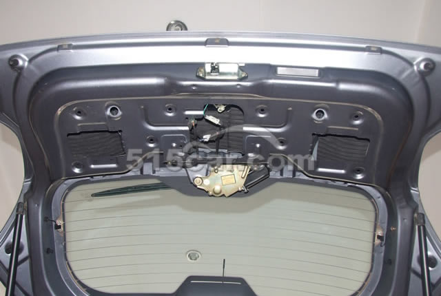

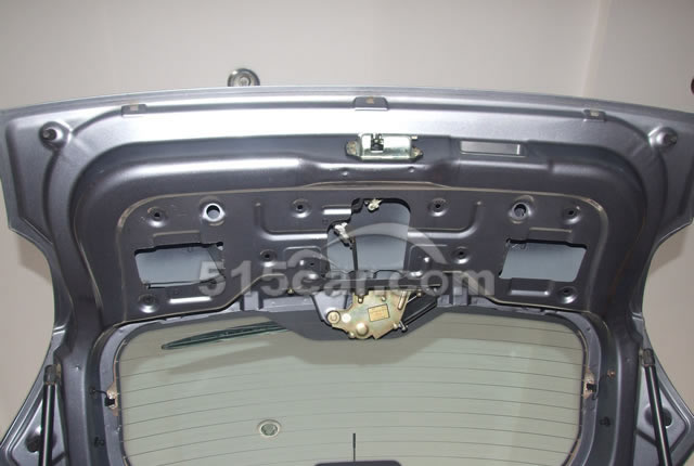

拆掉了尾门的内饰板
尾门加做了平静隔声棉

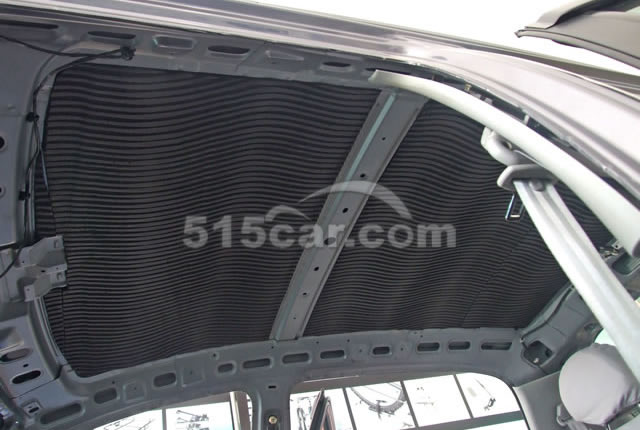

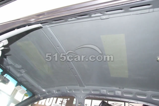

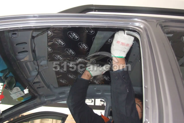

顶棚内饰拆空后
给顶棚钢板贴止振垫
顶棚隔音施工后

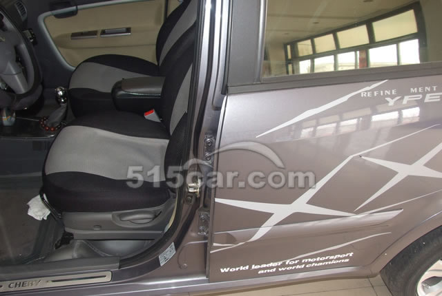

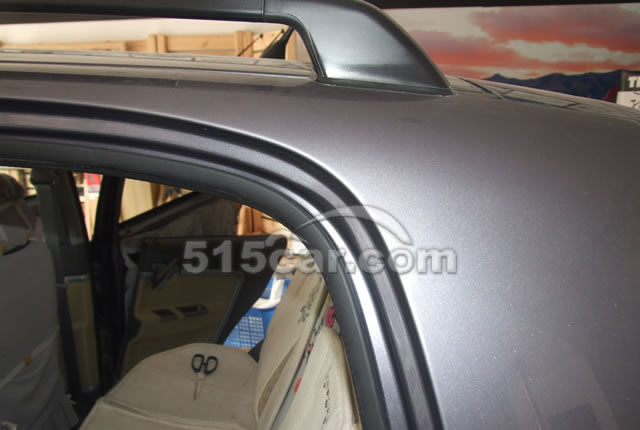

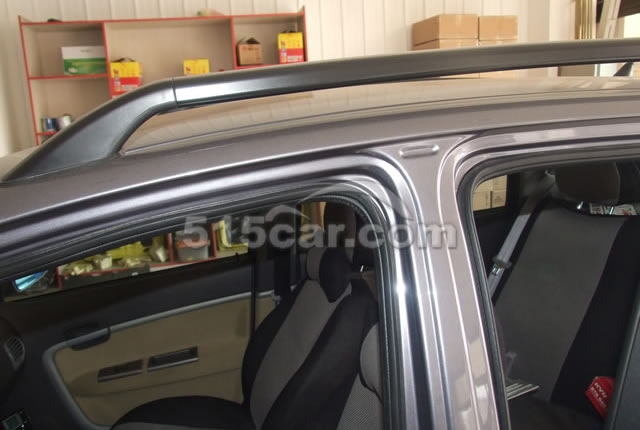

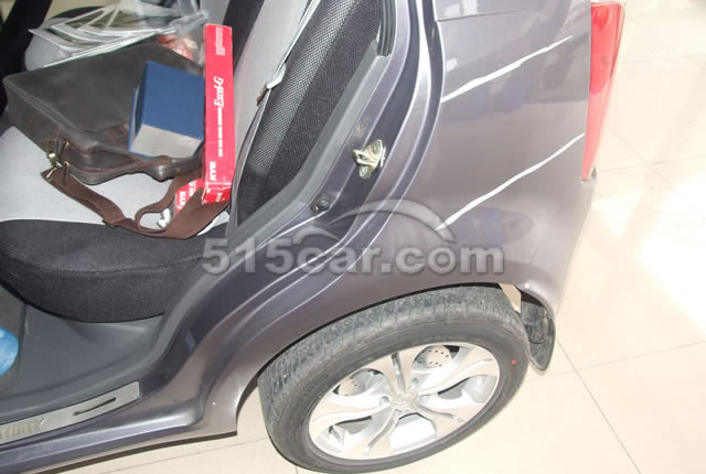

前门门框加了平静密封条

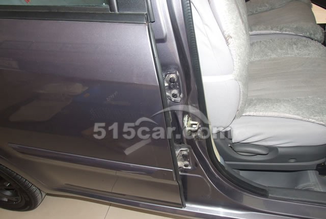

B柱中缝原车没有处理
B柱中缝加了平静专用密封条
后门门框加了平静密封条

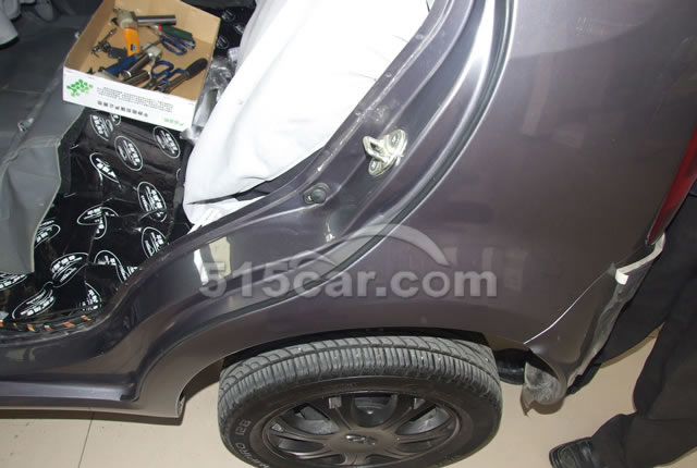

后门后沿C柱缝隙
C柱缝隙加了平静密封条

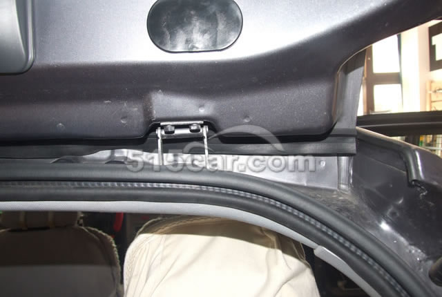

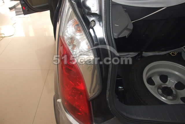

尾箱盖上沿的密封
后备箱两侧的密封
  • 原车的引擎盖钢板原车的引擎盖钢板
  • 引擎盖施工中引擎盖施工中
  • 引擎盖隔音隔热处理后引擎盖隔音隔热处理后
  • 准备施工车门隔音准备施工车门隔音
  • 车门内饰板拆卸后车门内饰板拆卸后
  • 揭开车门防水膜揭开车门防水膜
  • 车门隔音先贴止振垫车门隔音先贴止振垫
  • 前门隔音施工后前门隔音施工后

  • 挡火墙隔音用专用三明治棉挡火墙隔音用专用三明治棉

  • 底板施工要先拆出座椅底板施工要先拆出座椅
  • 车底的钢板隔音处理前车底的钢板隔音处理前
  • 底板隔音施工中底板隔音施工中
  • 底板满铺阻尼隔声止振垫底板满铺阻尼隔声止振垫
  • 车箱内底板又铺一层隔声棉车箱内底板又铺一层隔声棉
  • 后备箱底部钢板隔音处理前后备箱底部钢板隔音处理前
  • 后备箱两侧内饰拆空后后备箱两侧内饰拆空后
  • 后备箱两侧隔音施工后后备箱两侧隔音施工后
  • 尾箱底部先贴一层止振垫尾箱底部先贴一层止振垫
  • 尾箱底部又做一层隔声棉尾箱底部又做一层隔声棉

  • 顶棚内饰拆空后顶棚内饰拆空后
  • 给顶棚钢板贴止振垫给顶棚钢板贴止振垫
  • 顶棚隔音施工后顶棚隔音施工后
  • 前门门框加了平静密封条前门门框加了平静密封条
  • B柱中缝原车没有处理B柱中缝原车没有处理
  • B柱中缝加了平静专用密封条B柱中缝加了平静专用密封条
  • 后门门框加了平静密封条后门门框加了平静密封条
  • 后门后沿C柱缝隙后门后沿C柱缝隙
  • C柱缝隙加了平静密封条C柱缝隙加了平静密封条

  • 尾箱盖上沿的密封尾箱盖上沿的密封
  • 后备箱两侧的密封后备箱两侧的密封
