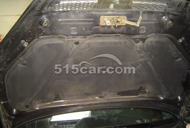

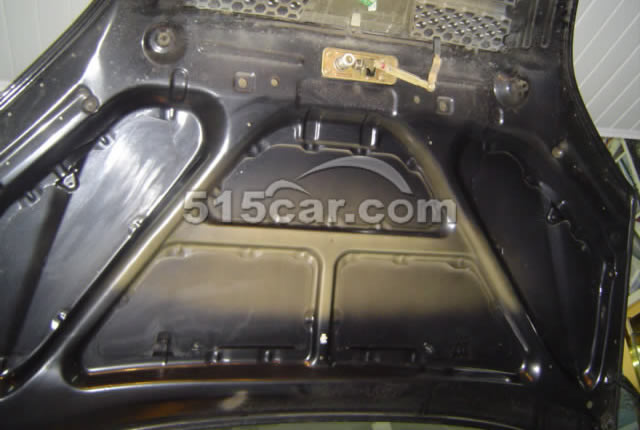

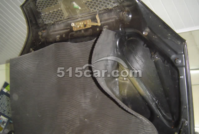

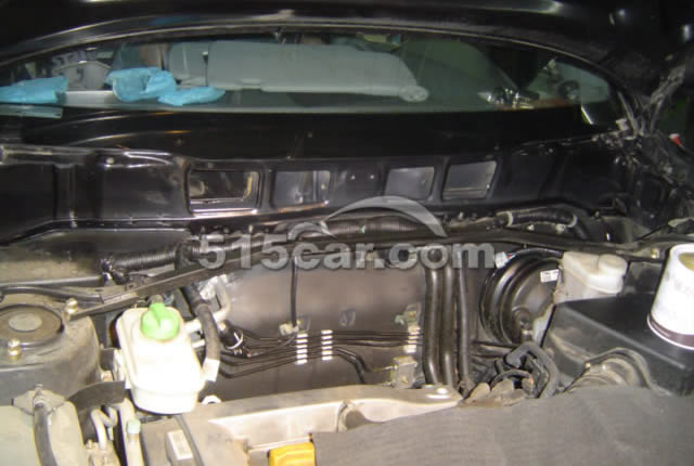

引擎盖施工要先拆掉原车这块隔热板
先把引擎盖钢板清理干净
引擎盖施工中

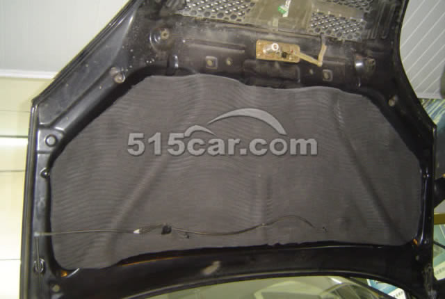

引擎盖做了平静隔声隔热棉

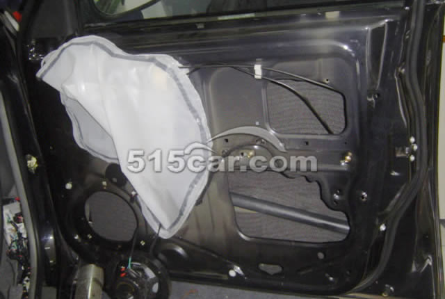

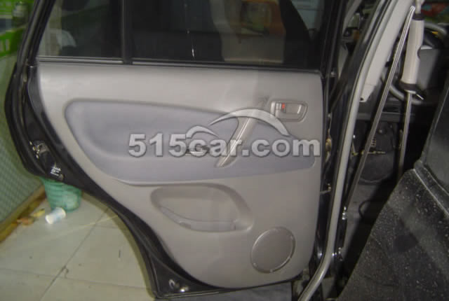

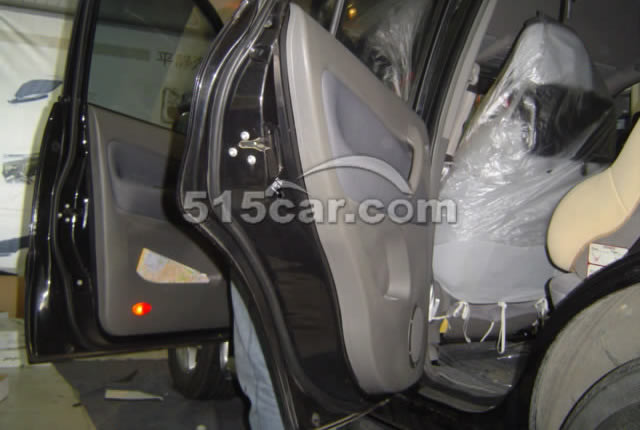

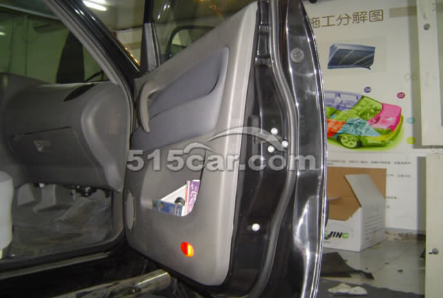

先拆车门的内饰板
车门的防水膜

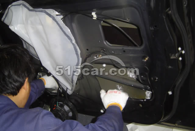

车门钢板隔音处理前

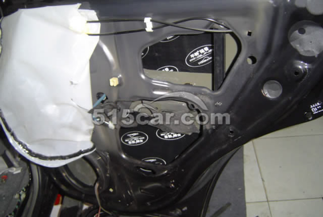

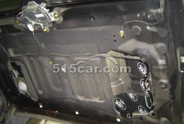

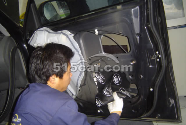

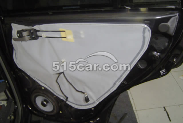

车门隔音要先贴阻尼隔声止振垫

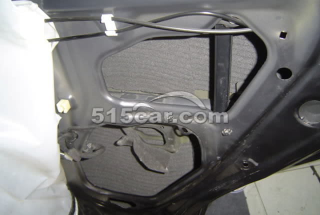

后门贴了一层阻尼隔声止振垫
车门隔音又铺一层阻尼隔声吸声棉

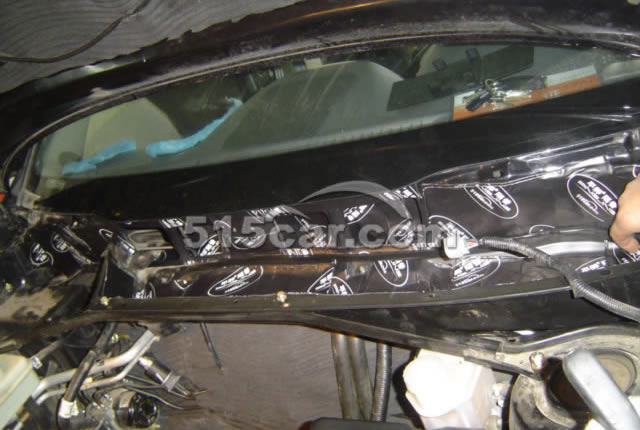

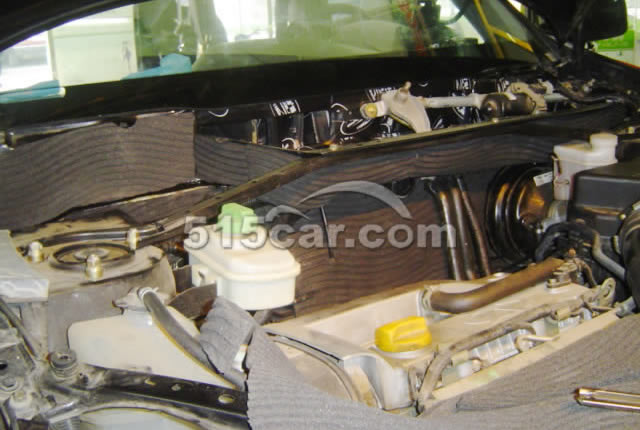

挡火墙U槽隔音施工前
挡火墙隔音贴了专用三明治棉
U槽隔音施工后

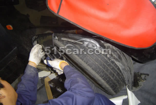

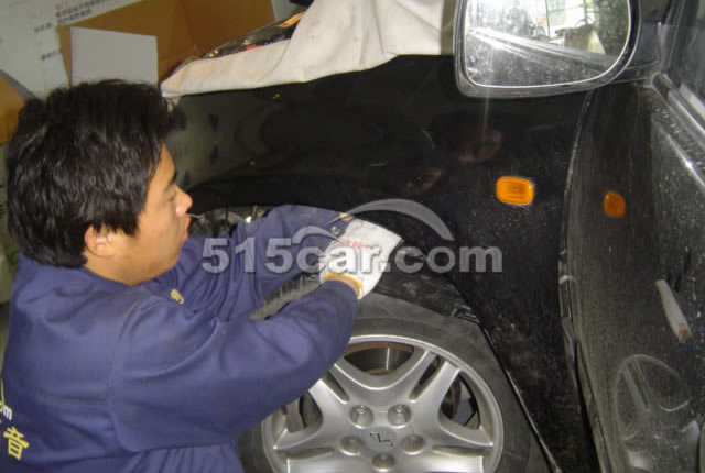

前翼子板隔音施工中
给前翼子板粘贴隔声材料

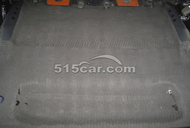

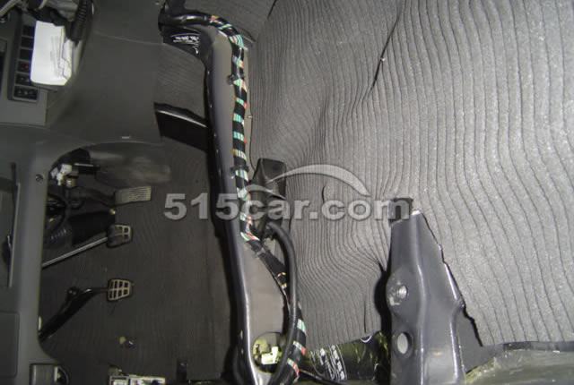

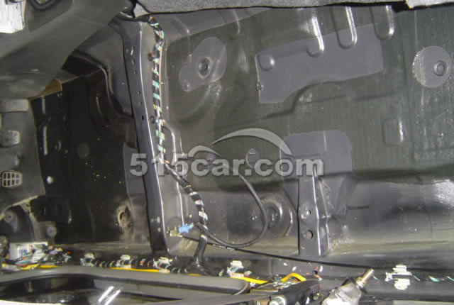

车底板钢板隔音处理前

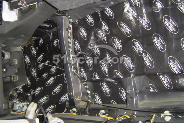

车内底板先满铺阻尼止振垫
底板又铺了一层阻尼隔声棉

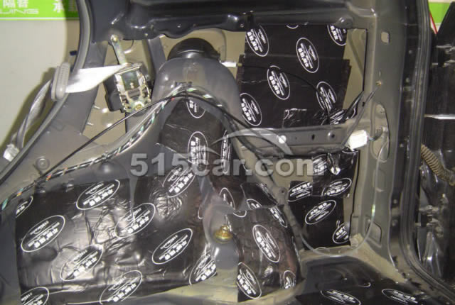

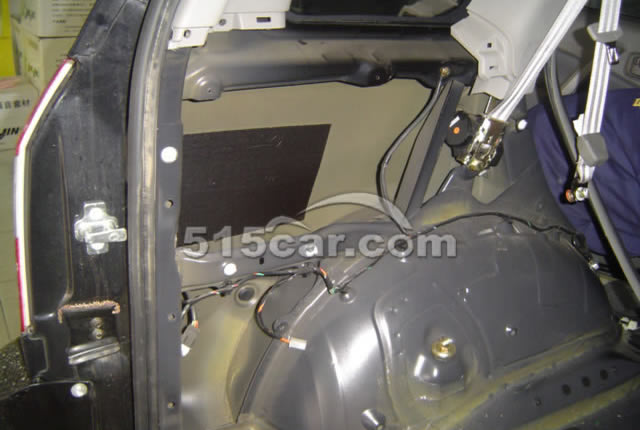

后备箱两侧空腔拆空后
后备箱两侧先做一层阻尼止振垫
后备箱两侧要再铺一层吸声棉
后备箱底部隔音施工后

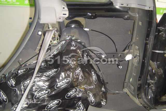

拆开原车的内饰

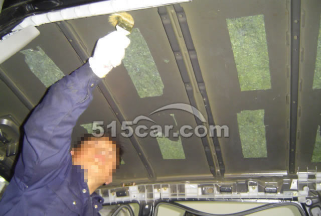

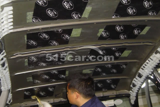

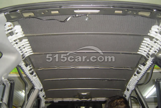

车顶钢板先贴了止振垫
顶棚隔音施工后

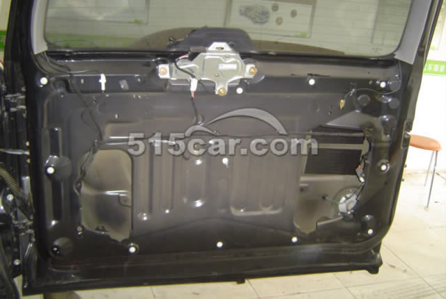

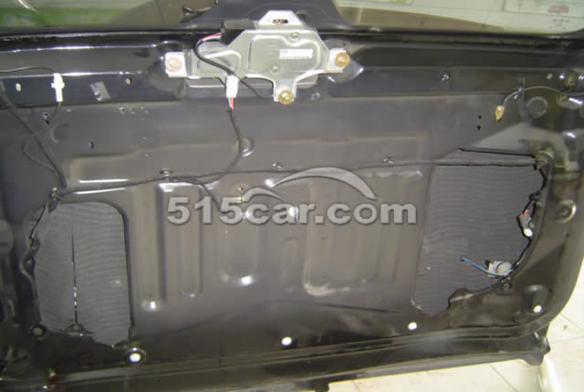

拆卸尾门的内饰板
尾门内饰板拆卸后
尾门也是先贴止振垫
尾门又做了一层阻尼隔声棉

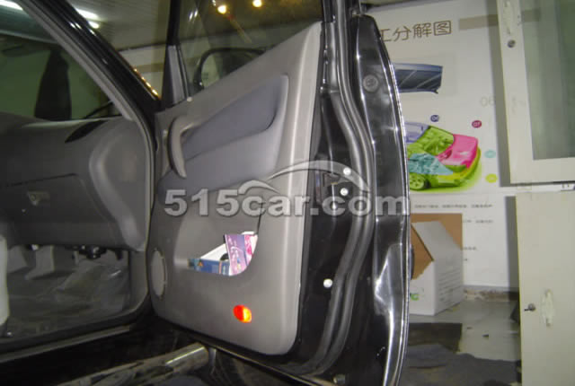

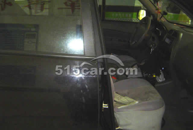

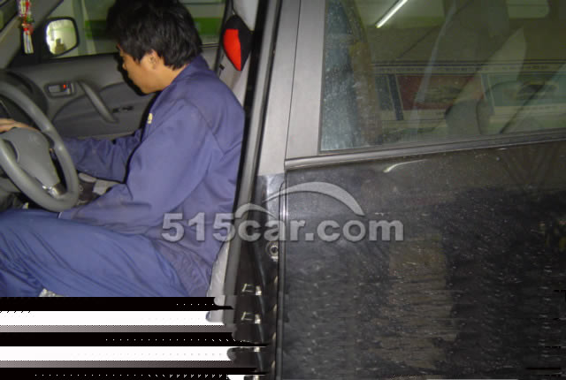

前门原车有一道密封条
前门成了2层密封圈
原车B柱没有处理密封条
B柱中缝做了专用的密封条

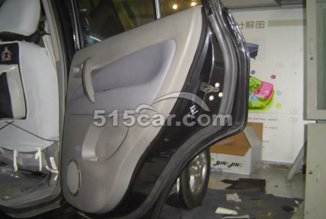

后门原车有一圈密封
后门加了一道平静密封条

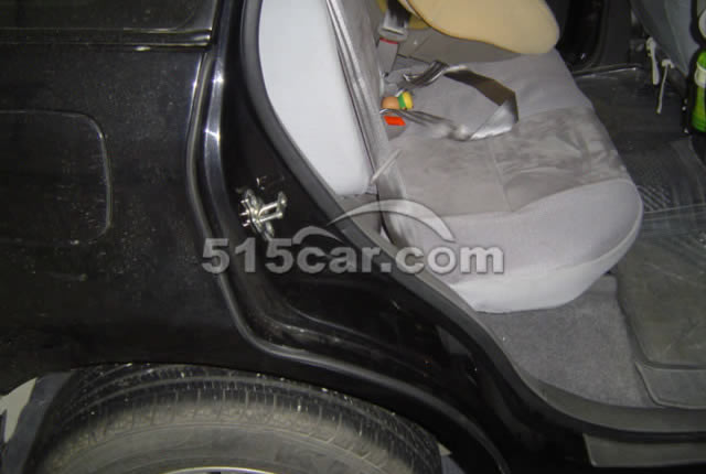

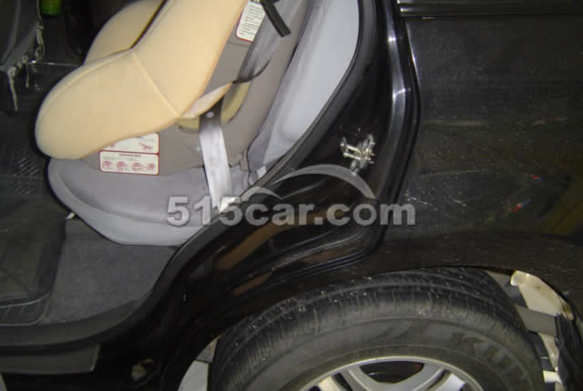

后门后沿C柱缝隙处理前
C柱缝隙加了密封条后
  • 引擎盖施工要先拆掉原车这块隔热板引擎盖施工要先拆掉原车这块隔热板
  • 先把引擎盖钢板清理干净先把引擎盖钢板清理干净
  • 引擎盖施工中引擎盖施工中
  • 引擎盖做了平静隔声隔热棉引擎盖做了平静隔声隔热棉

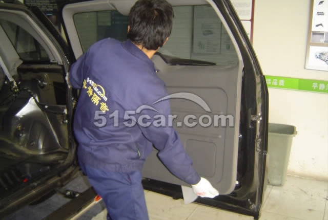

  • 先拆车门的内饰板先拆车门的内饰板
  • 车门的防水膜车门的防水膜
  • 车门钢板隔音处理前车门钢板隔音处理前
  • 车门隔音要先贴阻尼隔声止振垫车门隔音要先贴阻尼隔声止振垫
  • 后门贴了一层阻尼隔声止振垫后门贴了一层阻尼隔声止振垫
  • 车门隔音又铺一层阻尼隔声吸声棉车门隔音又铺一层阻尼隔声吸声棉

  • 前翼子板隔音施工中前翼子板隔音施工中
  • 给前翼子板粘贴隔声材料给前翼子板粘贴隔声材料

  • 车内底板先满铺阻尼止振垫车内底板先满铺阻尼止振垫
  • 底板又铺了一层阻尼隔声棉底板又铺了一层阻尼隔声棉
  • 后备箱两侧空腔拆空后后备箱两侧空腔拆空后
  • 后备箱两侧先做一层阻尼止振垫后备箱两侧先做一层阻尼止振垫
  • 后备箱两侧要再铺一层吸声棉后备箱两侧要再铺一层吸声棉
  • 后备箱底部隔音施工后后备箱底部隔音施工后

  • 车顶钢板先贴了止振垫车顶钢板先贴了止振垫
  • 顶棚隔音施工后顶棚隔音施工后

  • 前门原车有一道密封条前门原车有一道密封条
  • 前门成了2层密封圈前门成了2层密封圈
  • 原车B柱没有处理密封条原车B柱没有处理密封条
  • B柱中缝做了专用的密封条B柱中缝做了专用的密封条

  • 后门后沿C柱缝隙处理前后门后沿C柱缝隙处理前
  • C柱缝隙加了密封条后C柱缝隙加了密封条后
