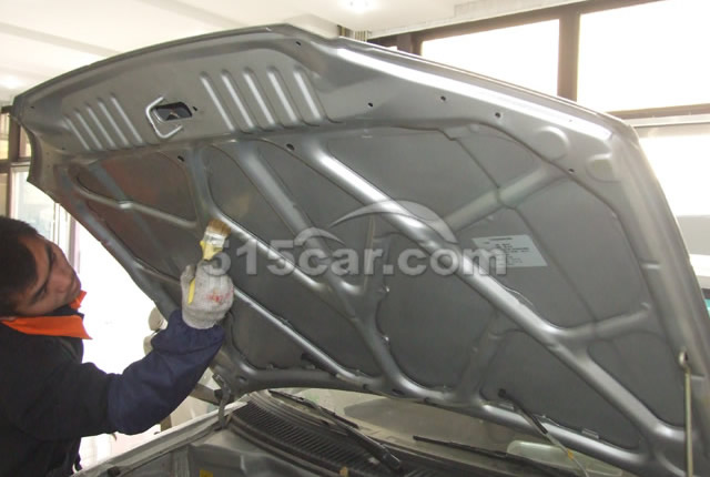

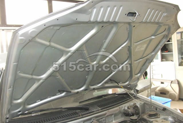

原车引擎盖面积较大
处理引擎盖钢板表面
给平静引擎盖棉刷胶
引擎盖做隔音后

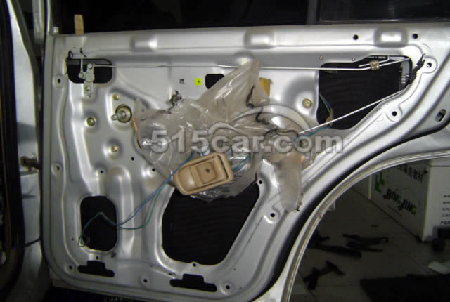

拆卸车门内饰板
还要揭开这层防水膜

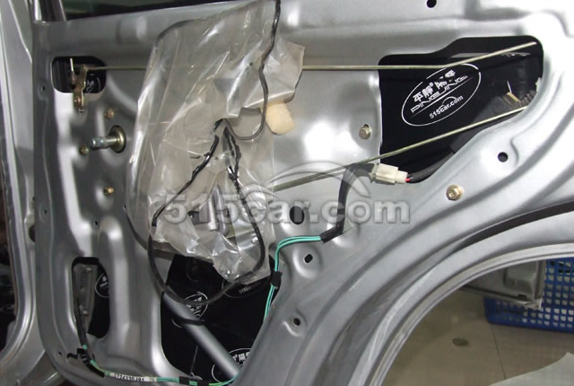

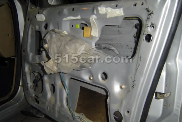

车门钢板做隔音前

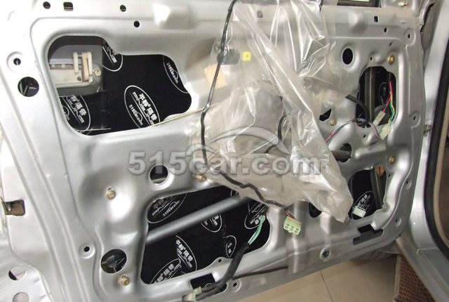

前门钢板贴满止振垫
车门又铺满隔声棉

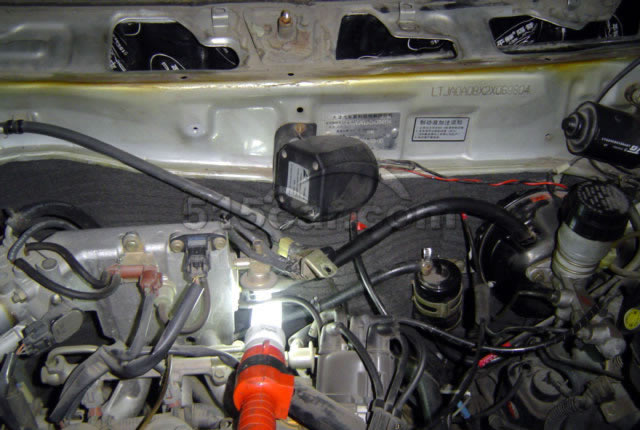

挡火墙隔音用三明治棉
U槽贴满阻尼隔声止振垫

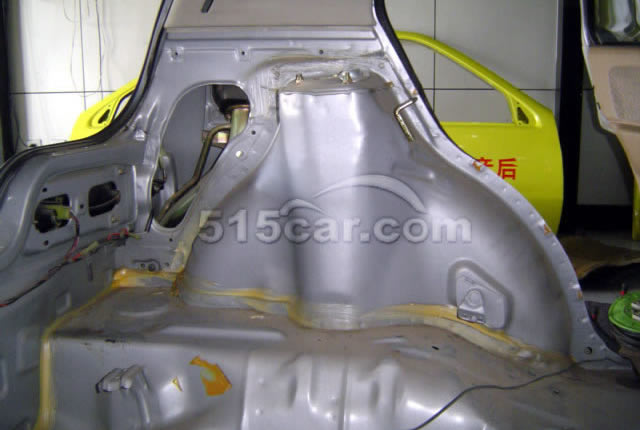

拆空后备箱两侧内饰

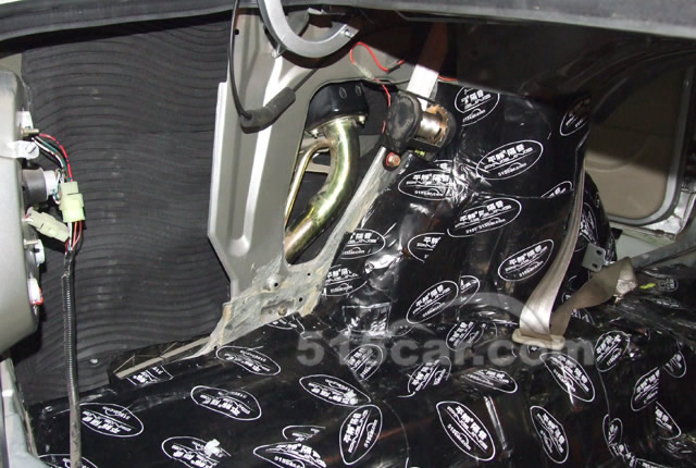

后备箱两侧做完隔音

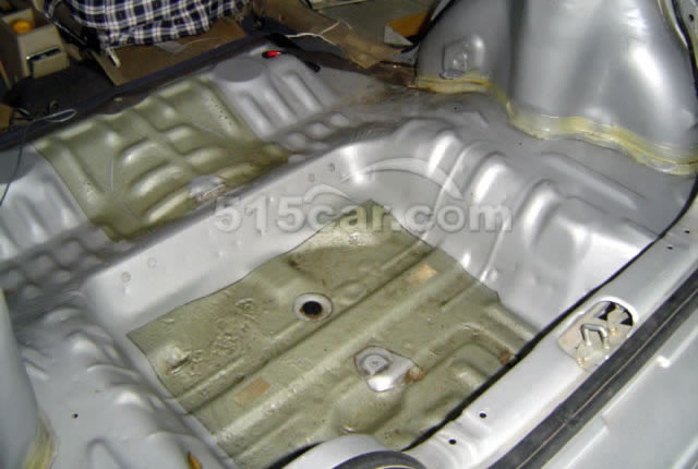

后备箱底做隔音前
后备箱底先贴止振垫
后备箱底做隔音后

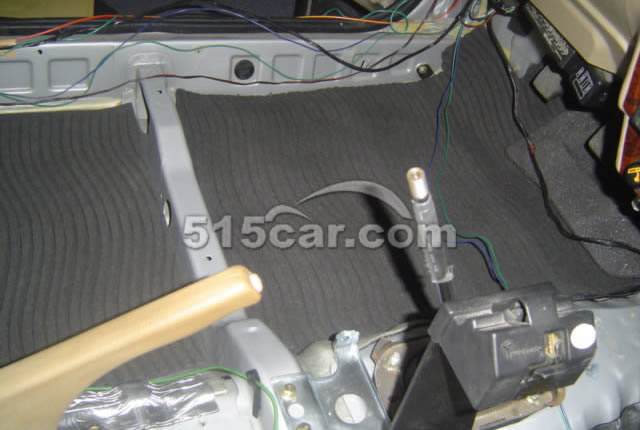

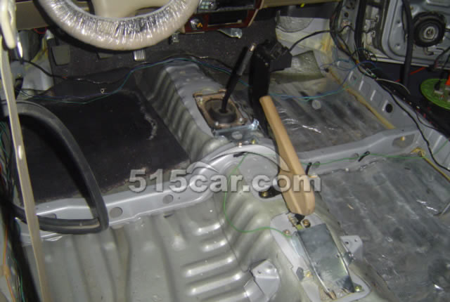

车内底板拆空隔音前

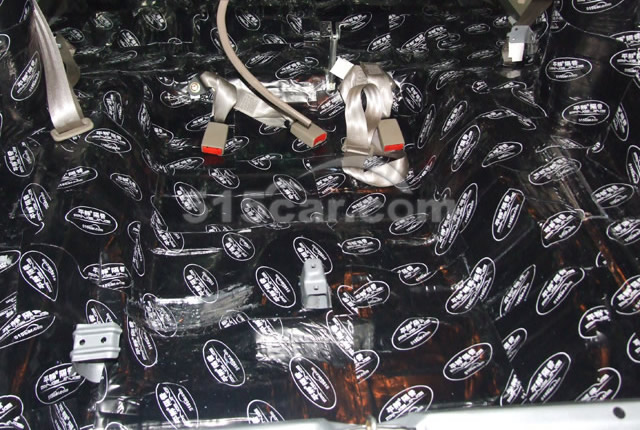

底板先做一层止振垫

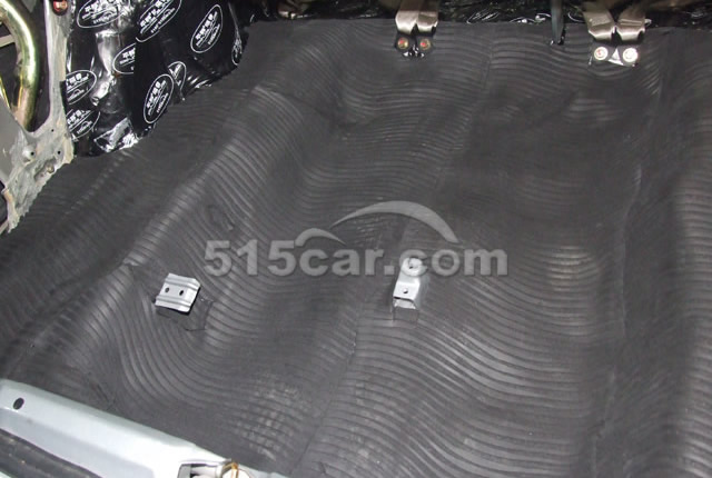

底板又铺一层隔声棉

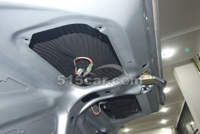

顶棚隔音施工后
尾箱盖也做了隔音

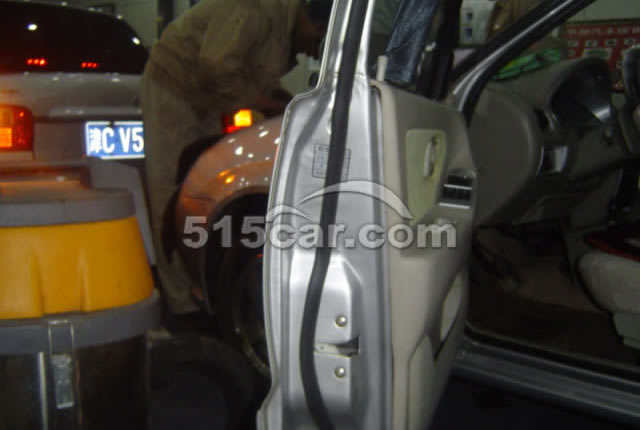

车门加了圈平静密封条
车门密封后特写

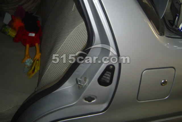

B柱中缝加了密封条
后门后沿C柱密封前
C柱缝隙加了密封条

  • 车门钢板做隔音前车门钢板做隔音前
  • 前门钢板贴满止振垫前门钢板贴满止振垫
  • 车门隔音先贴止振垫车门隔音先贴止振垫

  • 挡火墙隔音用三明治棉挡火墙隔音用三明治棉
  • U槽贴满阻尼隔声止振垫U槽贴满阻尼隔声止振垫
  • 拆空后备箱两侧内饰拆空后备箱两侧内饰
  • 后备箱两侧做完隔音后备箱两侧做完隔音

  • 底板先做一层止振垫底板先做一层止振垫
  • 底板又铺一层隔声棉底板又铺一层隔声棉

  • 车门加了圈平静密封条车门加了圈平静密封条
  • 车门密封后特写车门密封后特写
