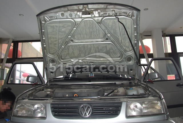

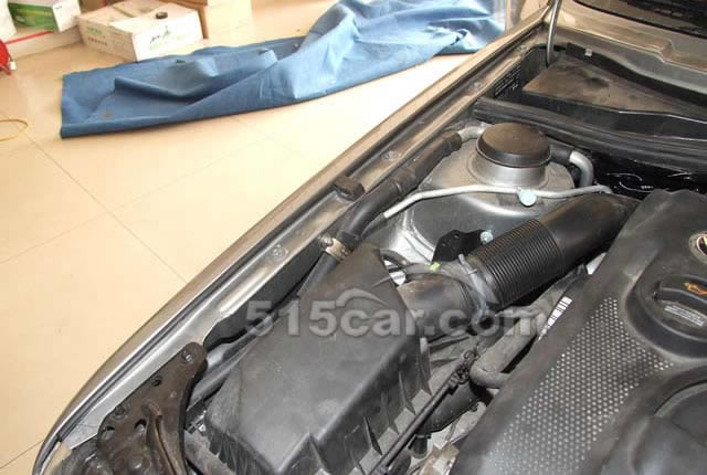

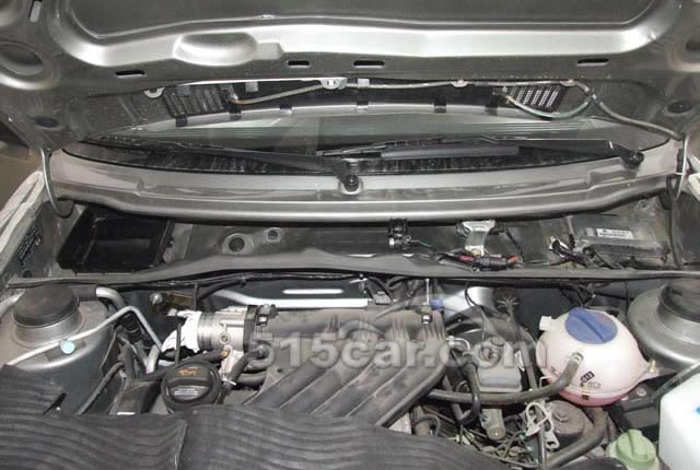

捷达引擎盖做隔音前
引擎盖清理干净后

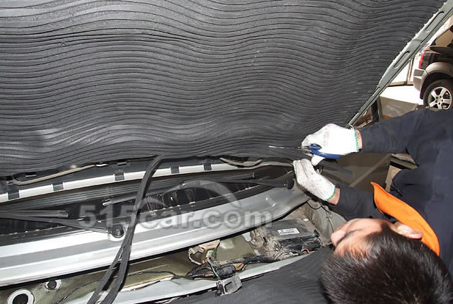

裁剪引擎盖棉的边缘

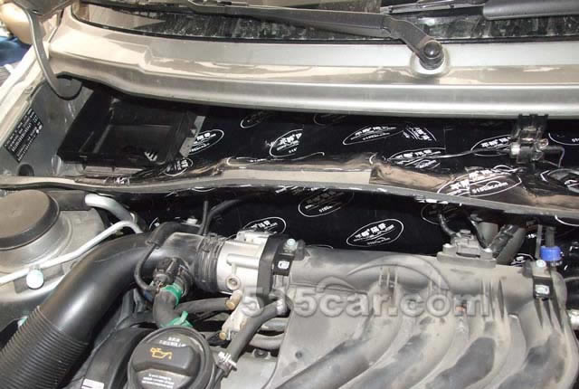

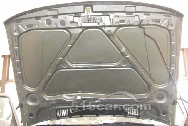

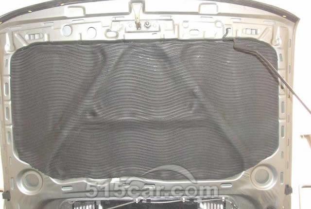

引擎盖全贴法隔音后

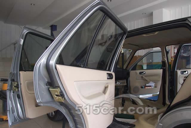

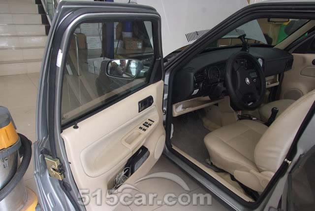

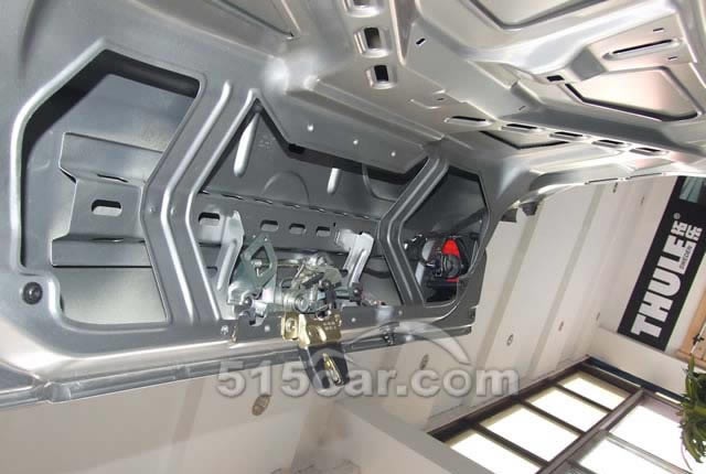

待拆卸的前门

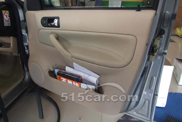

拆掉了前门内饰板

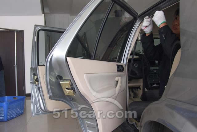

后门内饰板拆卸前
后门的防水膜

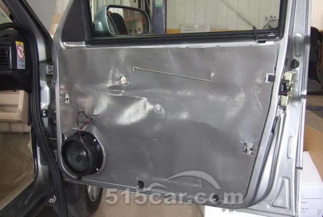

车门钢板做隔音前

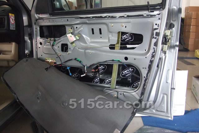

车门先贴阻尼止振板
车门又铺一层隔声棉

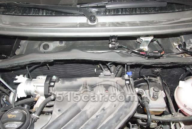

挡火墙U槽做隔音前
U槽隔音满铺止振垫

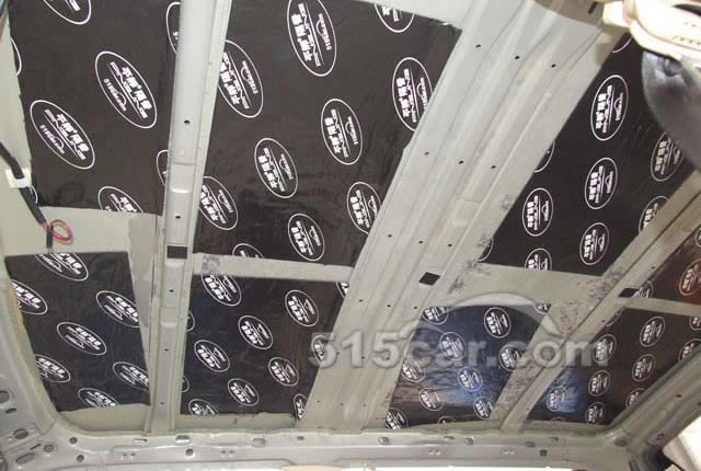

先要拆下顶棚内饰板
清理顶棚钢板

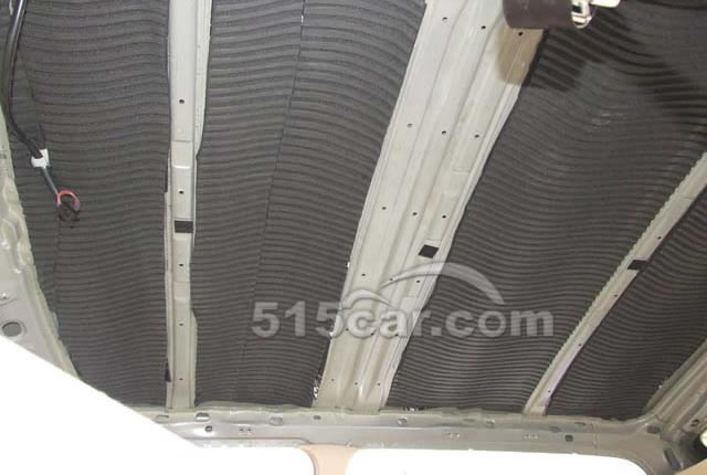

顶棚钢板先贴止振板
顶棚隔音施工后

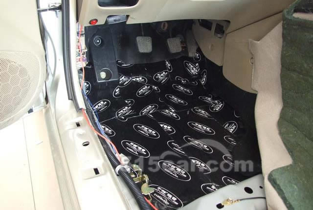

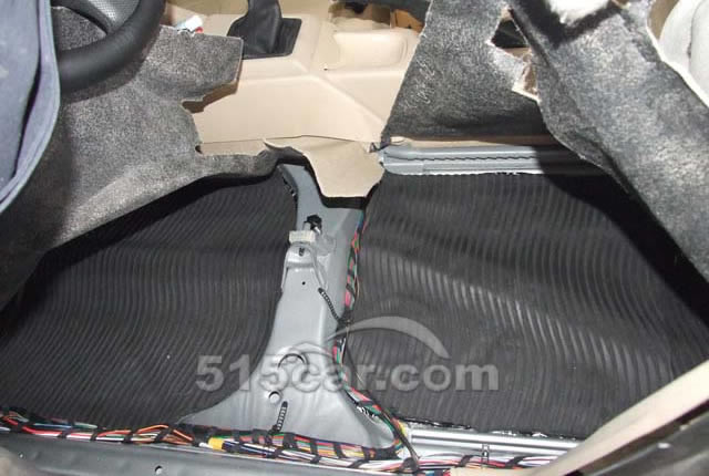

底板要先铺满止振板
这里是隔音的重点
车内底板又铺隔声棉

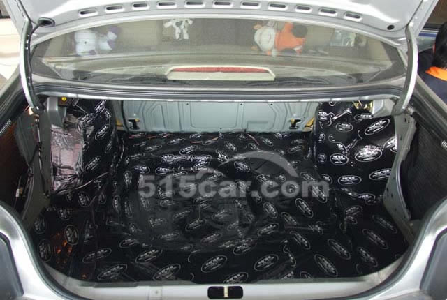

后备箱底做隔音前
底部先贴满止振垫

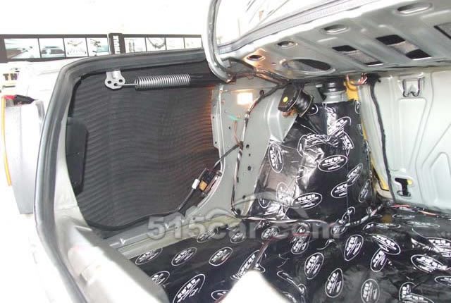

底部又铺了隔声棉

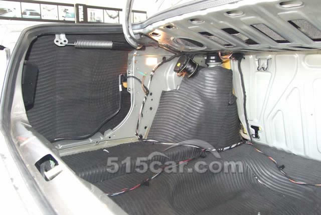

后备箱两侧做隔音前
两侧先贴了止振垫
后备箱两侧做隔音后

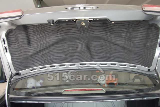

尾箱盖钢板做隔音前
尾箱盖的隔音处理
尾箱盖隔音后

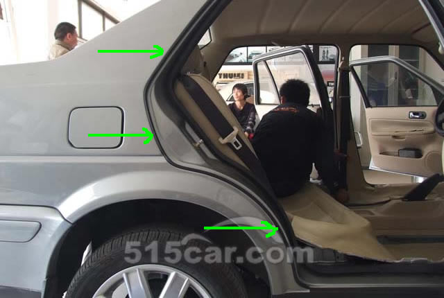

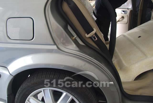

后门后沿C柱的缝隙
C柱缝隙做了密封后

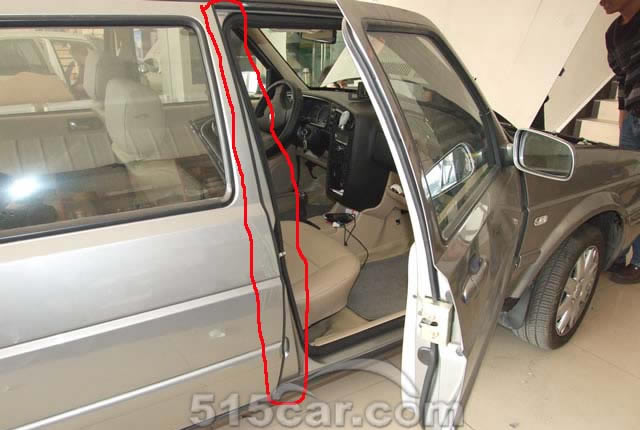

B柱中缝加了专用条

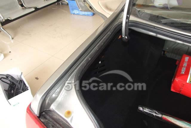

后备箱两侧加了密封

  • 裁剪引擎盖棉的边缘裁剪引擎盖棉的边缘
  • 引擎盖全贴法隔音后引擎盖全贴法隔音后
  • 待拆卸的前门待拆卸的前门
  • 拆掉了前门内饰板拆掉了前门内饰板

  • 车门先贴阻尼止振板车门先贴阻尼止振板
  • 车门又铺一层隔声棉车门又铺一层隔声棉

  • 顶棚钢板先贴止振板顶棚钢板先贴止振板
  • 顶棚隔音施工后顶棚隔音施工后
  • 底板要先铺满止振板底板要先铺满止振板
  • 这里是隔音的重点这里是隔音的重点
  • 车内底板又铺隔声棉车内底板又铺隔声棉

  • 底部又铺了隔声棉底部又铺了隔声棉

  • 后备箱两侧做隔音后后备箱两侧做隔音后

  • 后门后沿C柱的缝隙后门后沿C柱的缝隙
  • C柱缝隙做了密封后C柱缝隙做了密封后

  • 后备箱两侧加了密封后备箱两侧加了密封
