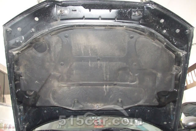

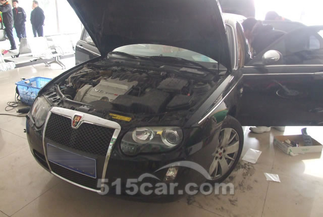

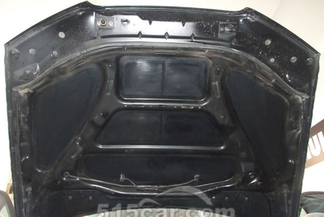

原引擎盖带有隔热板

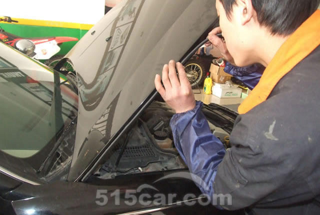

暂时拆下原车隔热板

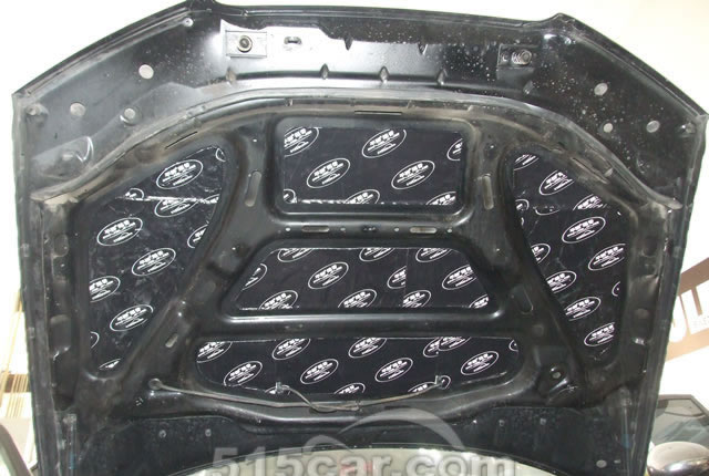

引擎盖半贴法施工后

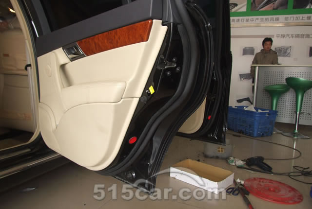

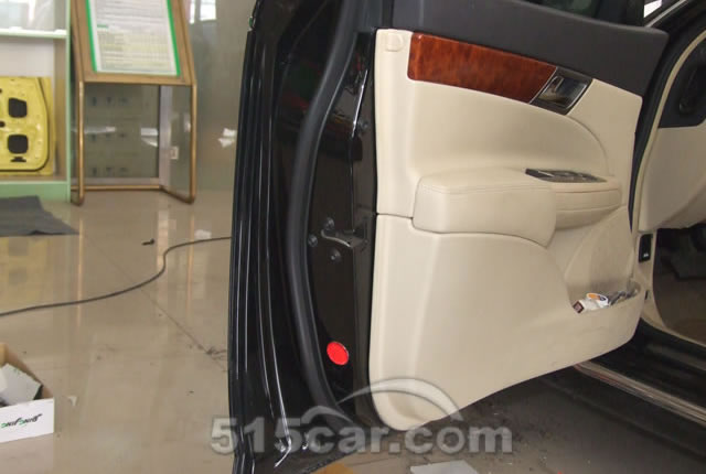

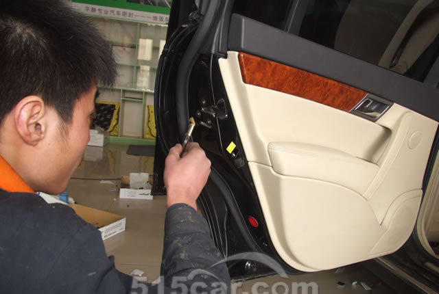

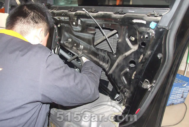

拆卸车门内饰板

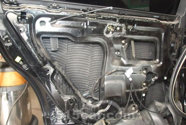

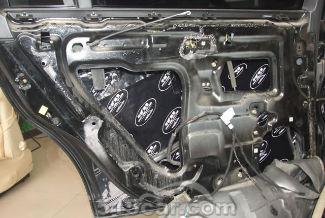

后门隔音施工前

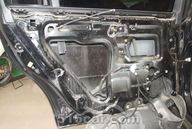

车门隔音再铺一层棉
前车门隔音施工后
车门隔音施工完毕

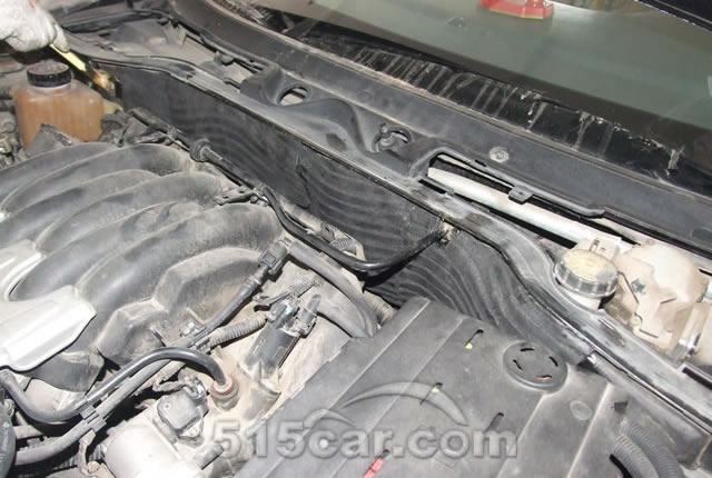

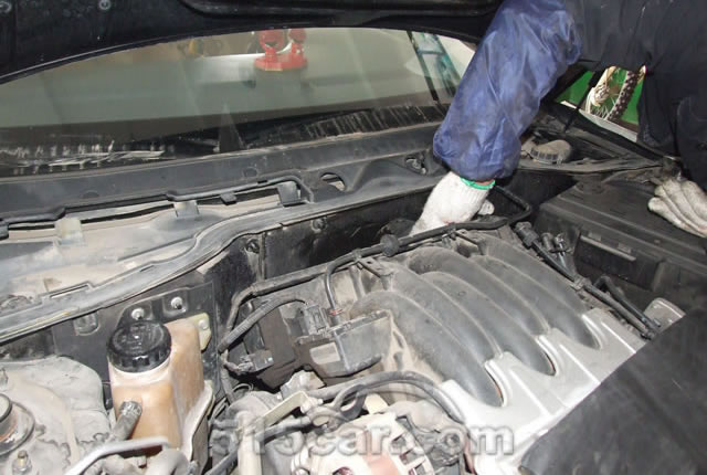

发动机舱施工前

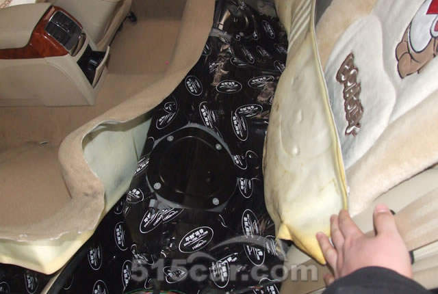

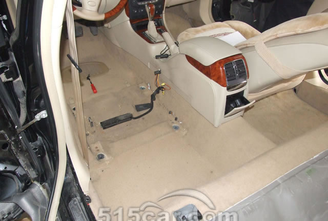

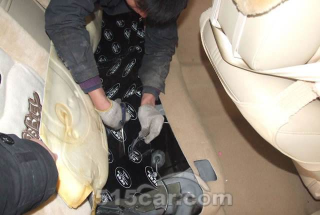

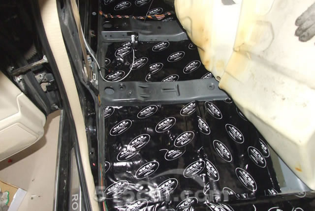

底板隔音要先拆座椅、地毯
底板隔音满铺止振垫
后排底板的隔音
车内底板隔音施工后

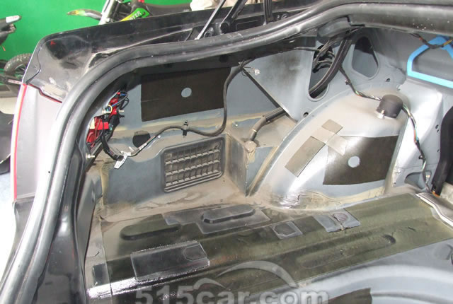

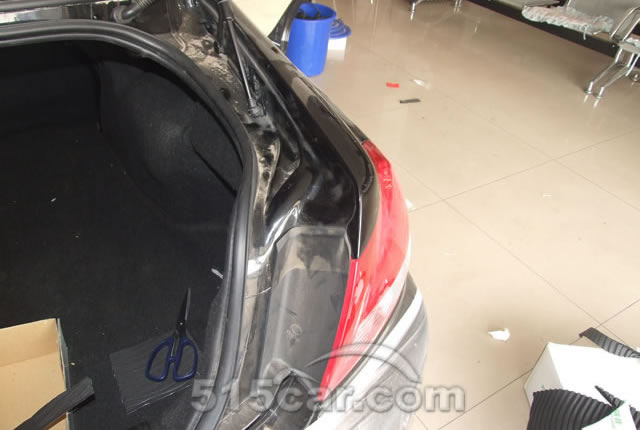

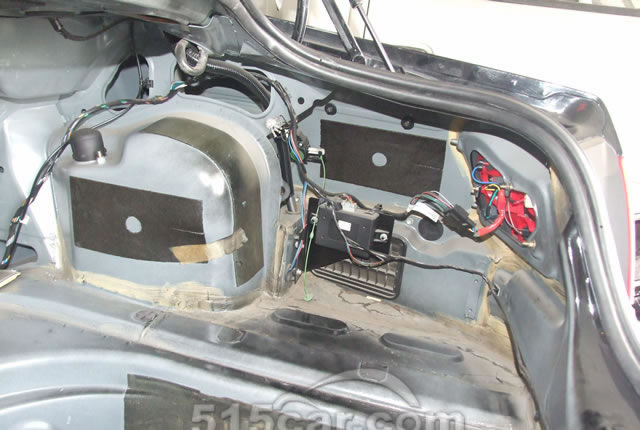

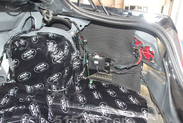

拆空后备箱两侧内饰
后备箱两侧做隔音前
尾箱两侧先贴止振垫
尾箱两侧又铺一层棉
后翼子板隔音施工后

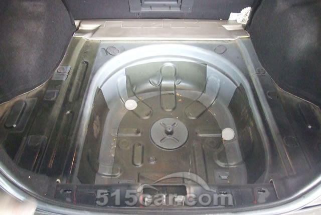

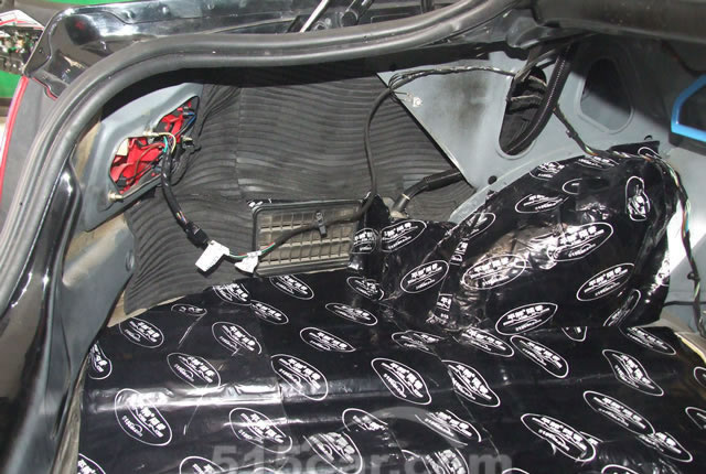

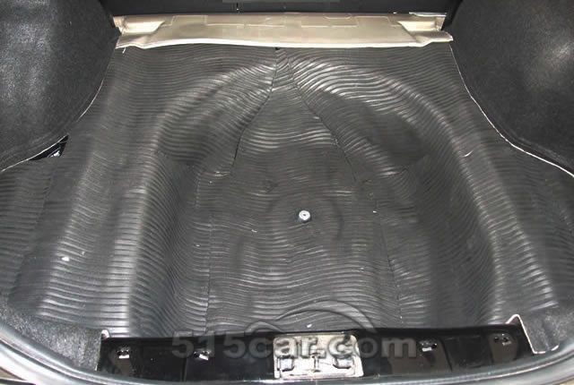

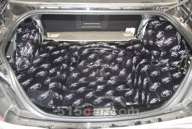

后备箱底部做隔音前
底部贴满了止振垫
底部又铺一层隔声棉

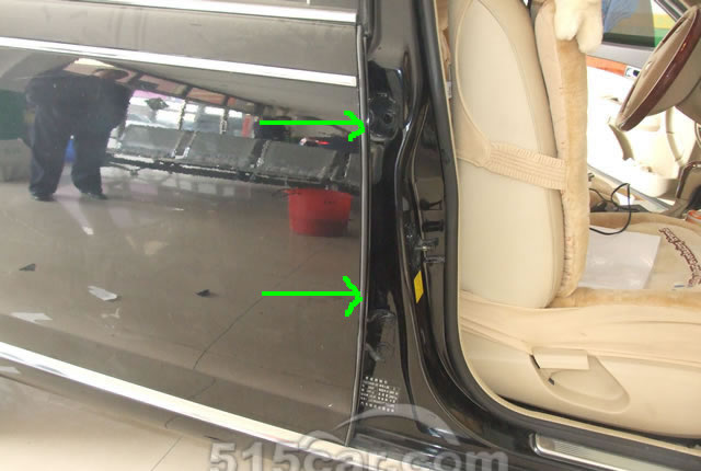

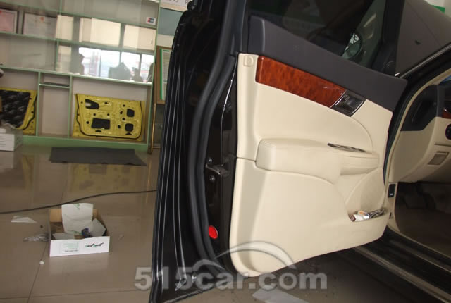

原车门带有一圈密封

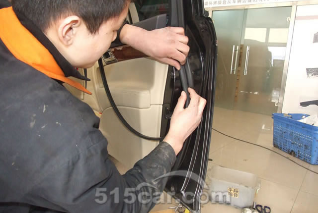

给前门加装平静密封
前门多了一层密封

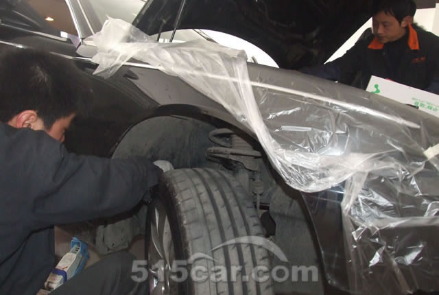

清洁处理施工部位
后门加了一层密封条
B柱中缝加密封条前
B柱中缝加了密封条

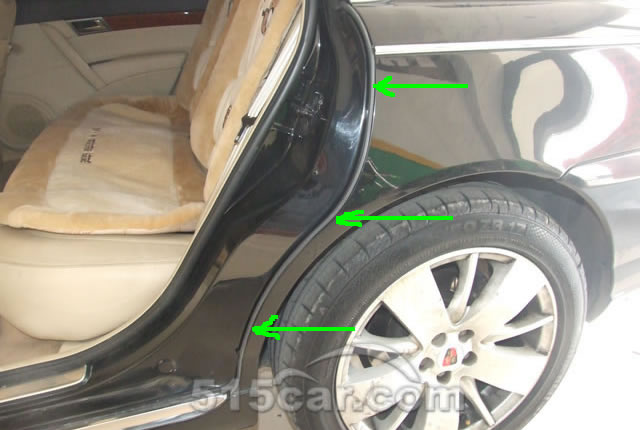

后门后沿C柱缝隙密封前
C柱加了一道密封条

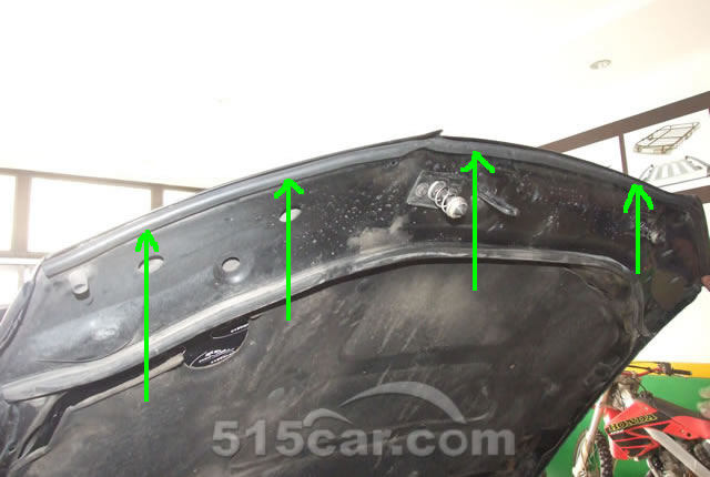

引擎舱两侧的密封

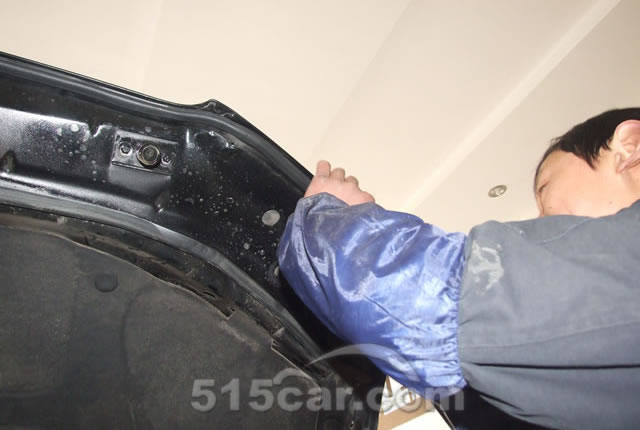

给引擎盖前沿加密封
引擎盖前沿做了密封条

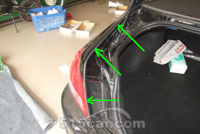

后备箱两侧缝隙做密封前
后备箱两侧做密封后
  • 原引擎盖带有隔热板原引擎盖带有隔热板
  • 暂时拆下原车隔热板暂时拆下原车隔热板
  • 引擎盖半贴法施工后引擎盖半贴法施工后
  • 拆卸车门内饰板拆卸车门内饰板
  • 前门钢板做隔音前前门钢板做隔音前
  • 后门隔音施工前后门隔音施工前
  • 车门隔音先贴止振垫车门隔音先贴止振垫
  • 车门隔音再铺一层棉车门隔音再铺一层棉
  • 前车门隔音施工后前车门隔音施工后
  • 车门隔音施工完毕车门隔音施工完毕

  • 底板隔音要先拆座椅、地毯底板隔音要先拆座椅、地毯
  • 底板隔音满铺止振垫底板隔音满铺止振垫
  • 后排底板的隔音后排底板的隔音
  • 车内底板隔音施工后车内底板隔音施工后
  • 拆空后备箱两侧内饰拆空后备箱两侧内饰
  • 后备箱两侧做隔音前后备箱两侧做隔音前
  • 尾箱两侧先贴止振垫尾箱两侧先贴止振垫
  • 尾箱两侧又铺一层棉尾箱两侧又铺一层棉
  • 后翼子板隔音施工后后翼子板隔音施工后
  • 后备箱底部做隔音前后备箱底部做隔音前
  • 底部贴满了止振垫底部贴满了止振垫
  • 底部又铺一层隔声棉底部又铺一层隔声棉
  • 原车门带有一圈密封原车门带有一圈密封
  • 给前门加装平静密封给前门加装平静密封
  • 前门多了一层密封前门多了一层密封
  • 清洁处理施工部位清洁处理施工部位
  • 后门加了一层密封条后门加了一层密封条
  • B柱中缝加密封条前B柱中缝加密封条前
  • B柱中缝加了密封条B柱中缝加了密封条
  • 后门后沿C柱缝隙密封前后门后沿C柱缝隙密封前
  • C柱加了一道密封条C柱加了一道密封条
  • 引擎舱两侧的密封引擎舱两侧的密封
  • 给引擎盖前沿加密封给引擎盖前沿加密封
  • 引擎盖前沿做了密封条引擎盖前沿做了密封条
  • 后备箱两侧缝隙做密封前后备箱两侧缝隙做密封前
  • 后备箱两侧做密封后后备箱两侧做密封后
