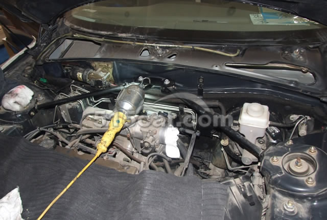

先要拆下原车隔热板

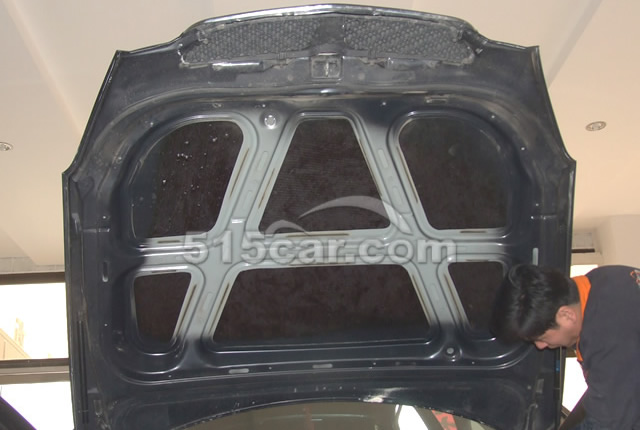

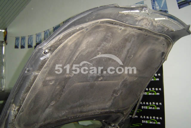

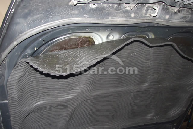

原车引擎盖有很多阻尼止振片

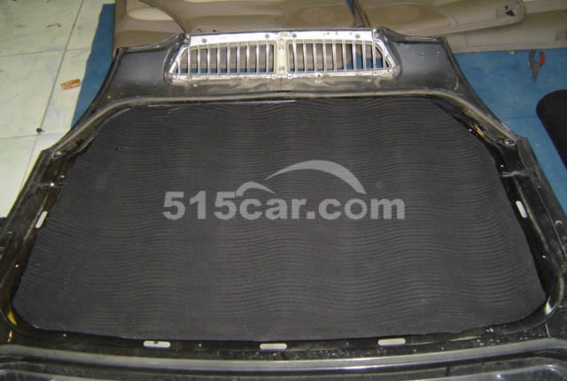

引擎盖施工中,贴了平静棉
引擎盖隔音施工后

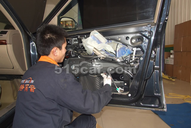

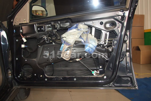

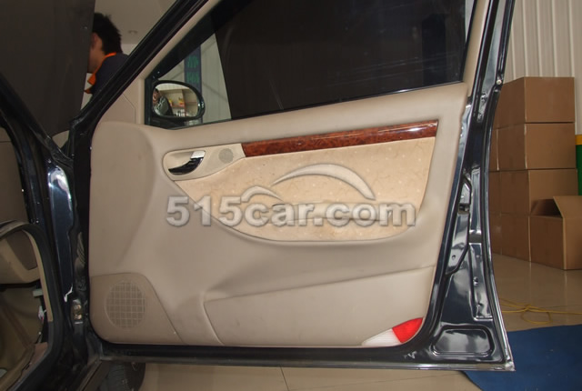

车门内饰板拆卸前

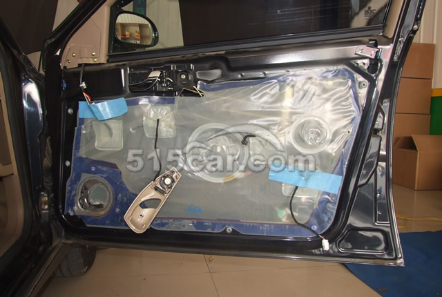

先要揭开这层防水膜
止振垫上面再铺棉

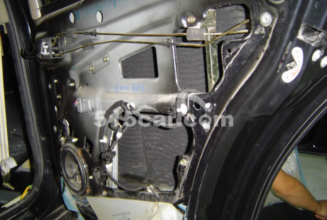

车门铺满隔声棉
车门隔音施工后

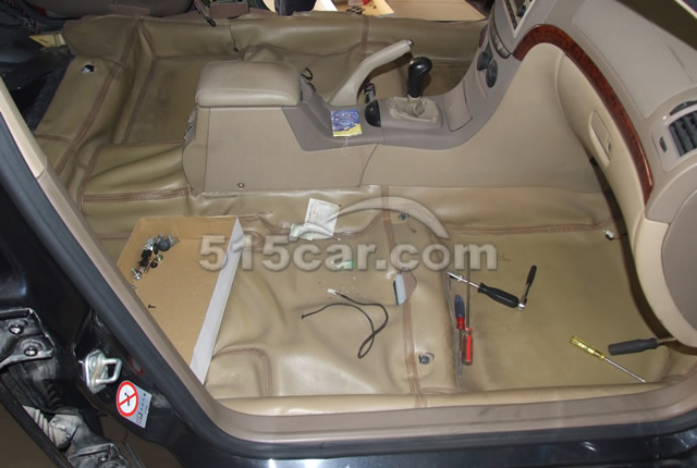

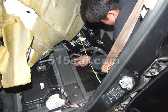

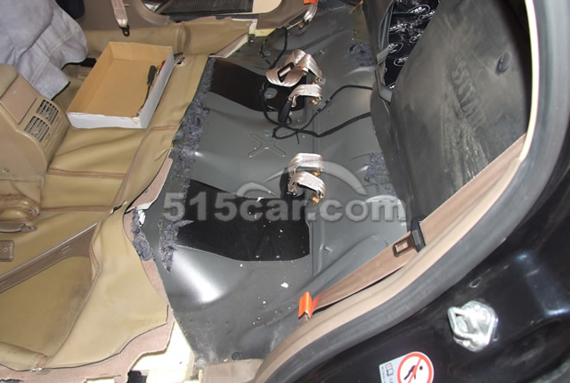

底板隔音先拆座椅
车底钢板做隔音前

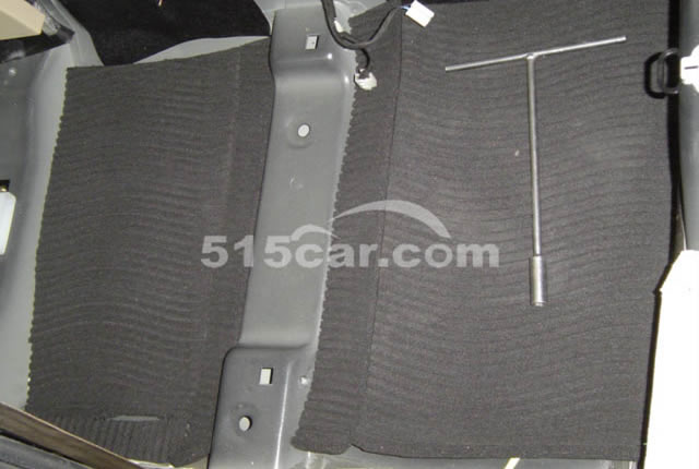

底板先做一层止振垫
车内底板又铺一层棉

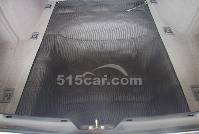

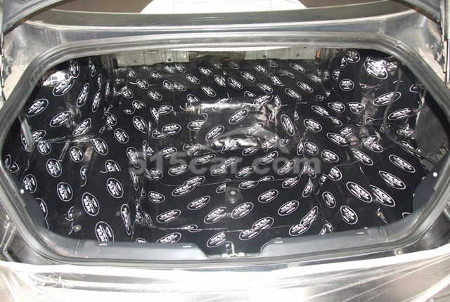

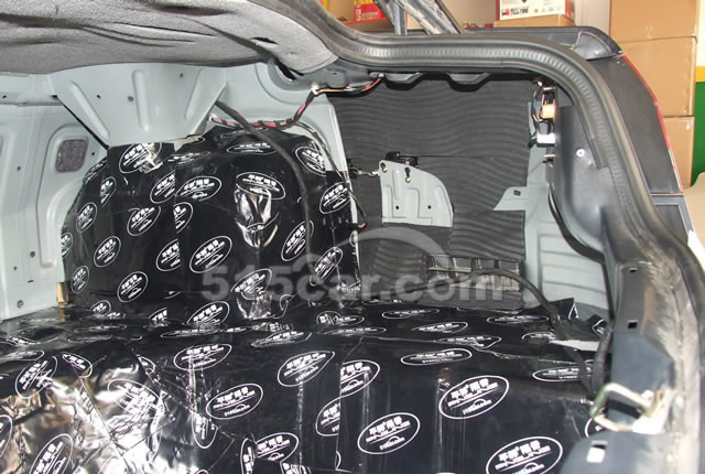

后备箱底先贴止振垫
后备箱两侧隔音后
后备箱底又铺一层棉

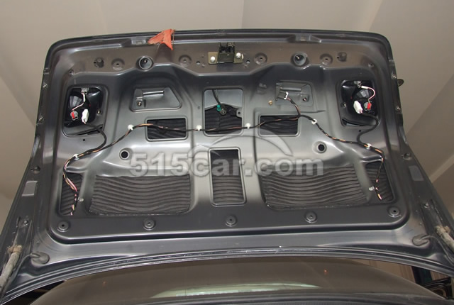

尾箱盖隔音施工后

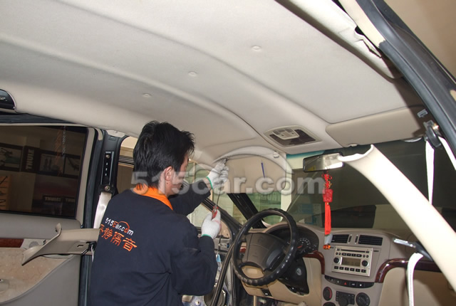

拆卸顶棚内饰板

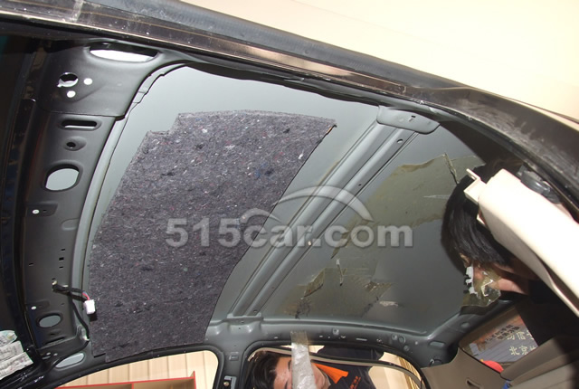

先清理原车的隔音棉

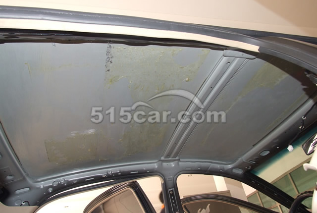

顶棚钢板隔音处理前

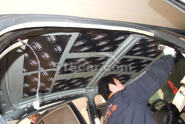

顶棚先贴阻尼止振垫

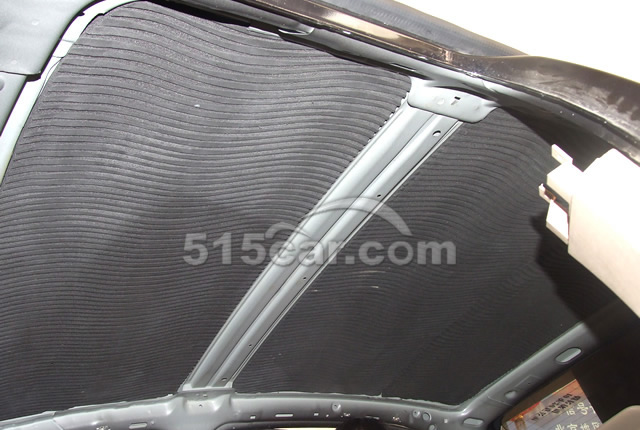

顶棚隔音施工完毕

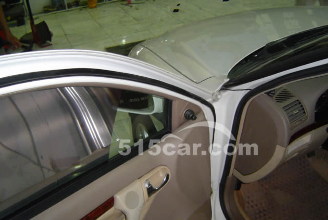

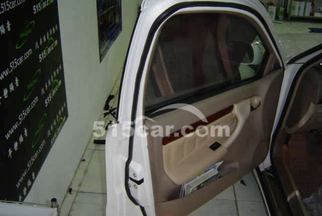

前门一周做密封条后
前门密封后局部特写

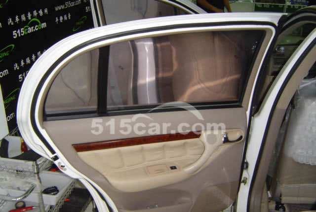

后门加了一圈密封条

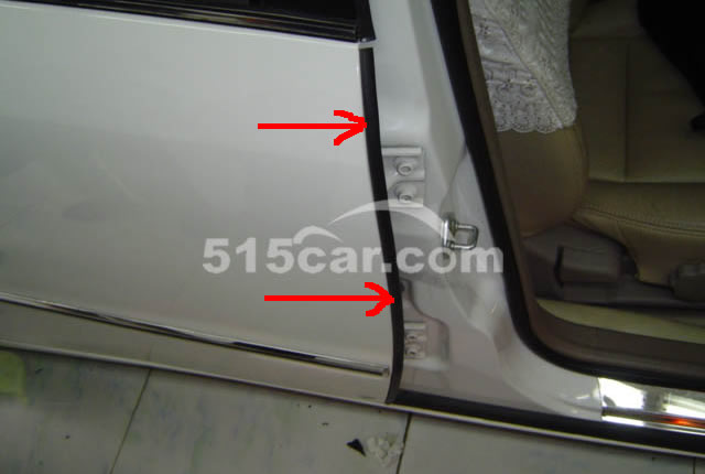

B柱中缝加了密封条

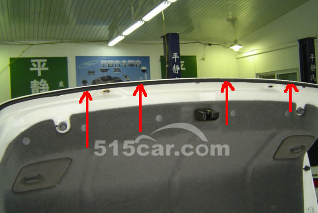

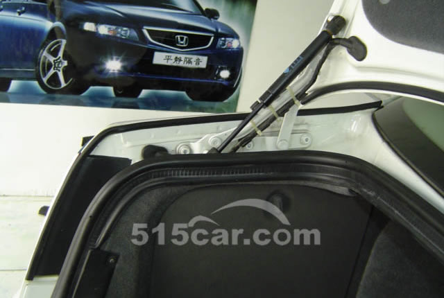

尾箱盖下沿加了密封
机舱两侧和大灯密封
尾箱两侧边缝密封后

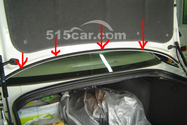

尾箱盖上沿加了密封

  • 原车引擎盖有很多阻尼止振片原车引擎盖有很多阻尼止振片
  • 引擎盖施工中,贴了平静棉引擎盖施工中,贴了平静棉
  • 引擎盖隔音施工后引擎盖隔音施工后
  • 车门内饰板拆卸前车门内饰板拆卸前
  • 先要揭开这层防水膜先要揭开这层防水膜

  • 车门铺满隔声棉车门铺满隔声棉
  • 车门隔音施工后车门隔音施工后

  • 底板隔音先拆座椅底板隔音先拆座椅
  • 车底钢板做隔音前车底钢板做隔音前
  • 底板先做一层止振垫底板先做一层止振垫
  • 车内底板又铺一层棉车内底板又铺一层棉
  • 后备箱底先贴止振垫后备箱底先贴止振垫
  • 后备箱两侧隔音后后备箱两侧隔音后
  • 后备箱底又铺一层棉后备箱底又铺一层棉
  • 尾箱盖隔音施工后尾箱盖隔音施工后

  • 顶棚钢板隔音处理前顶棚钢板隔音处理前

  • 前门一周做密封条后前门一周做密封条后
  • 前门密封后局部特写前门密封后局部特写
  • 后门加了一圈密封条后门加了一圈密封条
  • B柱中缝加了密封条B柱中缝加了密封条
  • 尾箱盖下沿加了密封尾箱盖下沿加了密封

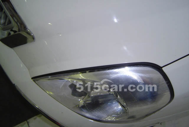

  • 机舱两侧和大灯密封机舱两侧和大灯密封
  • 尾箱两侧边缝密封后尾箱两侧边缝密封后
  • 尾箱盖上沿加了密封尾箱盖上沿加了密封
