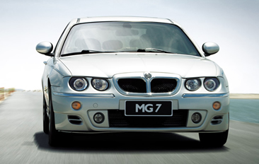

        MG7的外形风格沉稳收敛,却自信十足,展现出欧洲贵族独有的典雅气质,内饰古典、优雅、厚重的设计带来更加浓郁的英伦风范。1.8T级别和2.5V6级别两个发动机系列为您带来更多选择,同时在油耗和动力上都表现不俗。
        优美的流水线设计使其风噪在综合噪音中不为突出。相对来说发动机噪音,以及路噪突出一些。建议重点施工挡火墙、驾驶舱底板、后备箱和四门隔音,施工后会有较好的效果,明显提升乘车舒适性。

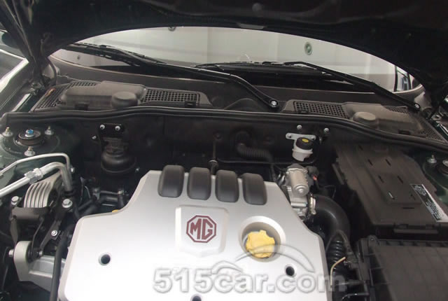

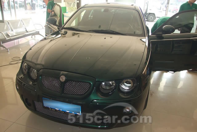

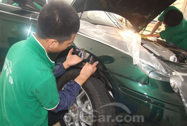

施工前的准备和检查

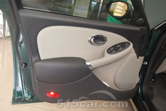

待拆卸的车门内饰板

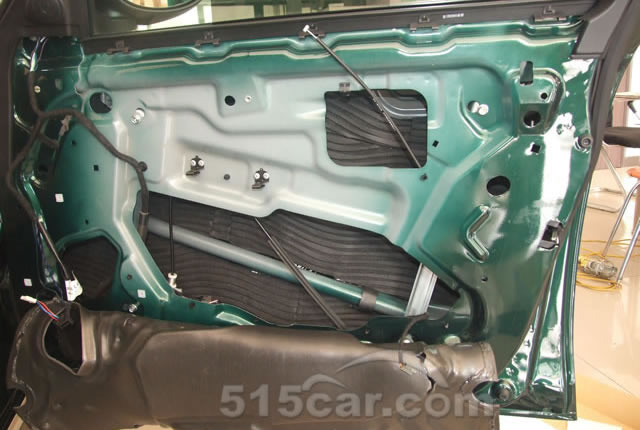

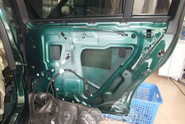

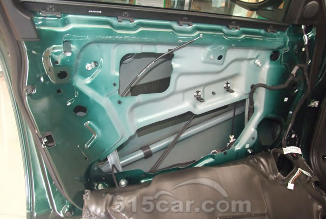

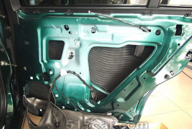

前门拆空后

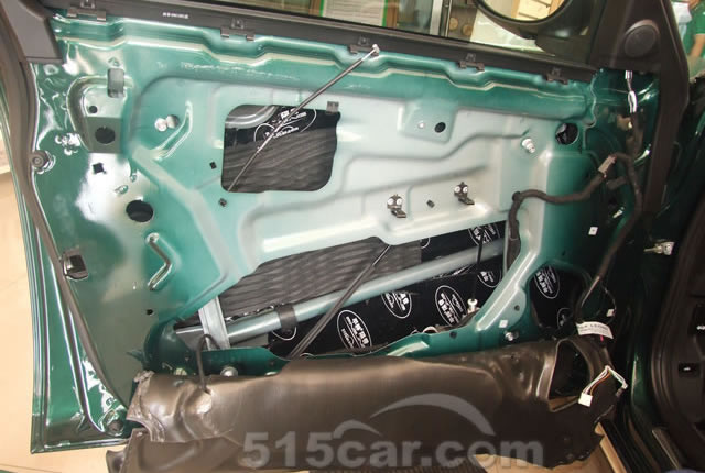

前门隔音又铺隔声棉

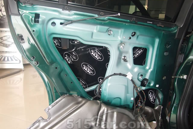

后门贴满阻尼止振垫

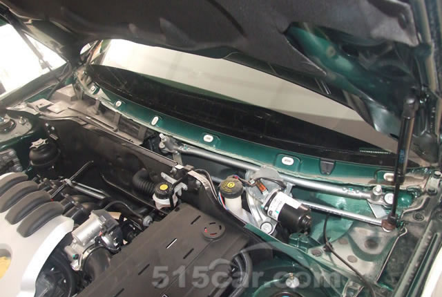

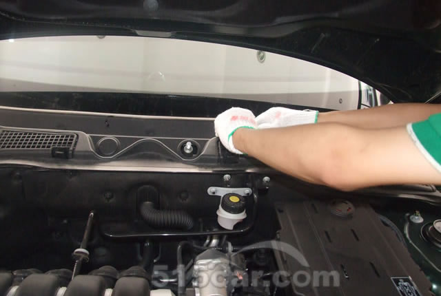

挡火墙U槽拆卸前
拆卸U槽盖板

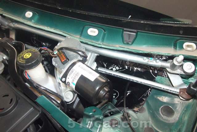

挡火墙U槽做隔音前

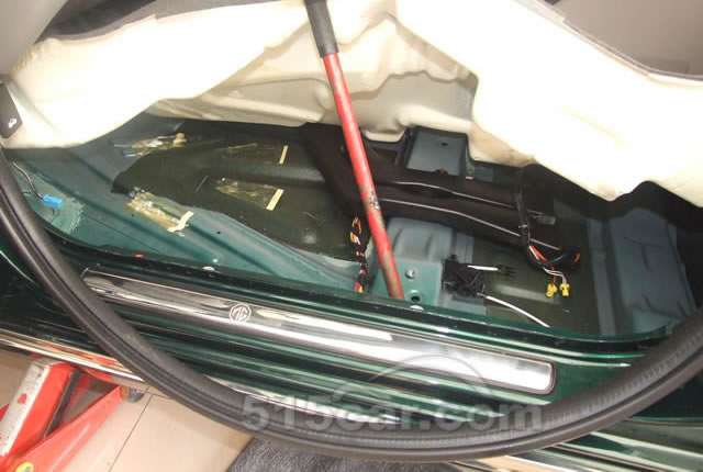

车底板做隔音材料前

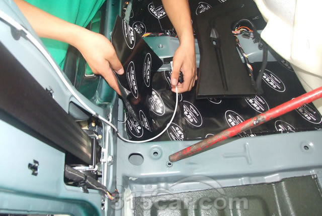

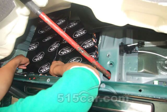

底板隔音施工中

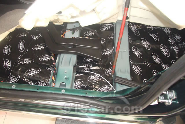

先给底板贴一层阻尼隔声止振垫
满铺阻尼隔声止振垫

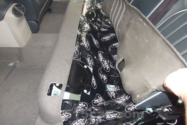

后排座底板做隔音后

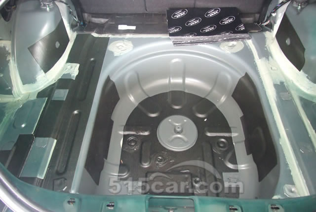

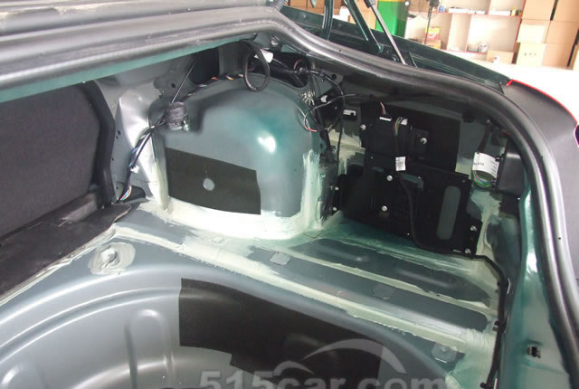

后备箱底部做隔音前
尾箱两侧内衬拆空后

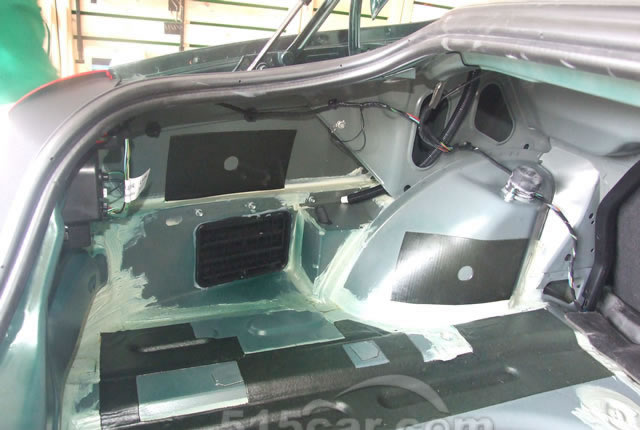

后备箱两侧做隔音前

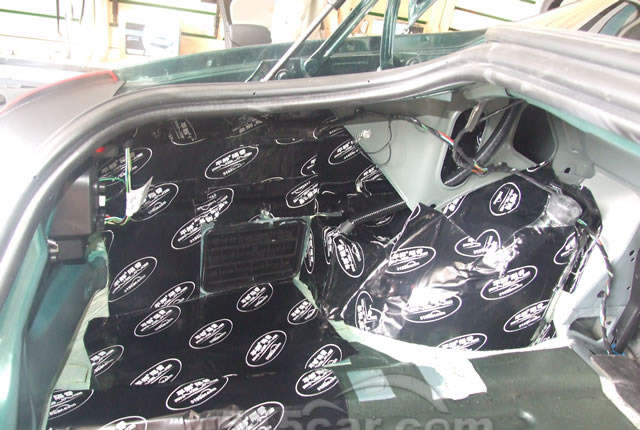

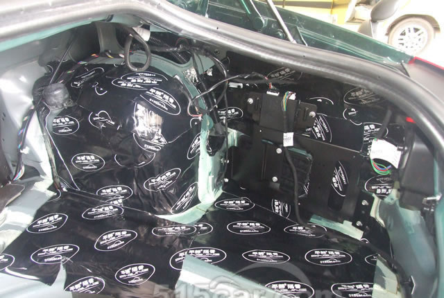

尾箱两侧贴满止振垫

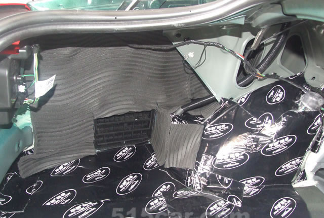

尾箱两侧又铺隔声棉

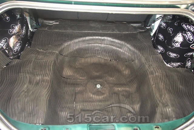

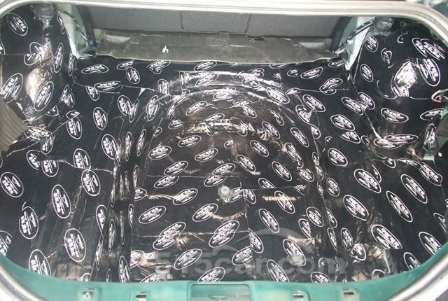

后备箱底先铺止振垫
后备箱底贴满隔声棉

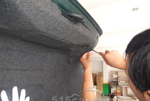

拆卸尾箱盖内饰板

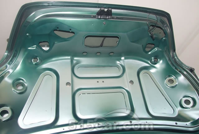

尾箱盖钢板做隔音前

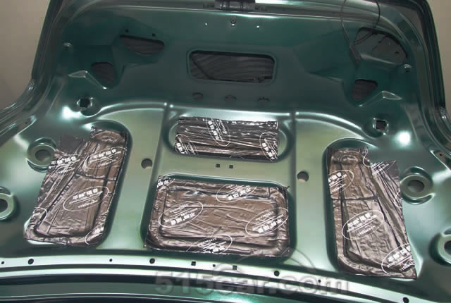

尾箱盖做隔音后
  • 施工前的准备和检查施工前的准备和检查

  • 前门隔音又铺隔声棉前门隔音又铺隔声棉

  • 挡火墙U槽做隔音前挡火墙U槽做隔音前

  • 底板隔音施工中底板隔音施工中
  • 先给底板贴一层阻尼隔声止振垫先给底板贴一层阻尼隔声止振垫
  • 满铺阻尼隔声止振垫满铺阻尼隔声止振垫
  • 后排座底板做隔音后后排座底板做隔音后

  • 后备箱两侧做隔音前后备箱两侧做隔音前

  • 尾箱两侧又铺隔声棉尾箱两侧又铺隔声棉
  • 后备箱底先铺止振垫后备箱底先铺止振垫

  • 拆卸尾箱盖内饰板拆卸尾箱盖内饰板
  • 尾箱盖钢板做隔音前尾箱盖钢板做隔音前
  • 尾箱盖做隔音后尾箱盖做隔音后
