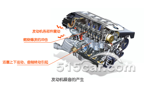

        发动机噪音中,除了发动机机体发出的机械声外,还包括进气系统噪音,改装族更换“冬菇头”以后动力增大的同时发动机噪音也增加不少,就是因为对原车进气系统做了改动的原因:高速气体经空气虑清器、进气管、气门进入气缸,在流动过程中,会产生一种很强的气动噪音。降低发动机本身产生的噪音及由发动机震动引起的其它噪音有若干办法:
1 、改造发动机燃烧过程以降低燃烧爆发的冲击;
2 、降低由此冲击产生的激后力引起的发动机各部件震动;
3 、降低由活塞上下运动、曲轴转动引起的不平衡力以及降低发动机机械震动。
        发动机运转的噪音主要由挡火墙和驾驶室的前底板部位传入驾驶舱,因此,平静汽车隔音通过在 U 槽、挡火墙及底板部位粘贴带异型吸音槽的吸音棉来抑制噪音。
