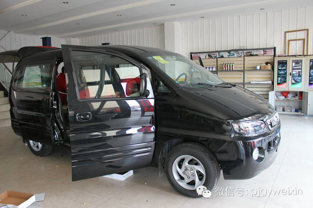

瑞风的相关车型介乎于面包车和mpv之间,如果准确说来它应该划进mpv的范畴(multi purpose vehicle多用途车)。比起普通的面包车它更豪华舒适,改变了面包车槽糕的乘坐环境;而比起传统意义的mpv(如广本奥德赛和别克gl8等)来说,它又似乎要低半个档次,但对于日常生活的装人载货,显得更实用一些,类似的产品有福田蒙派克等。
车门做隔音可以阻隔外界环境噪音,提升音响效果,施工需使用:阻尼隔声止振垫,阻尼隔声吸声棉,其中防撞梁不贴任何材料。
