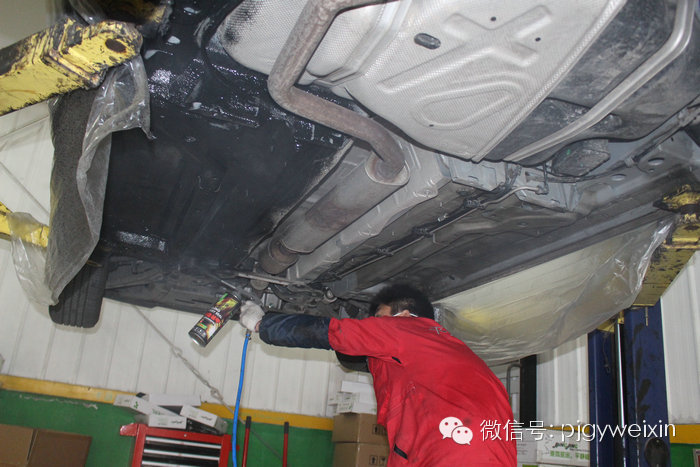

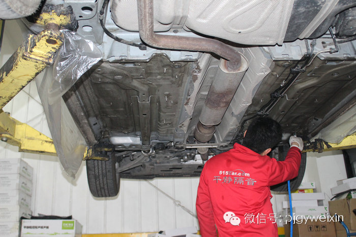

把车支起来后,清洗底盘,可以用洗衣粉水清洗,也可用泡沫清洁剂清洗:
清洗干净后,用气枪把底盘吹干,如果不是赶时间的话,自然风干也行:

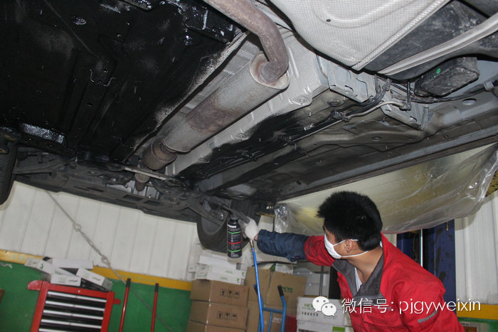

装甲喷涂前,应将装甲摇晃几下,使罐内物质充分混合均匀,然后连接喷枪,进行喷涂:

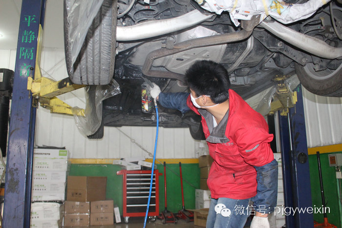

喷涂时应避开排气管,不要喷到排气管表面:

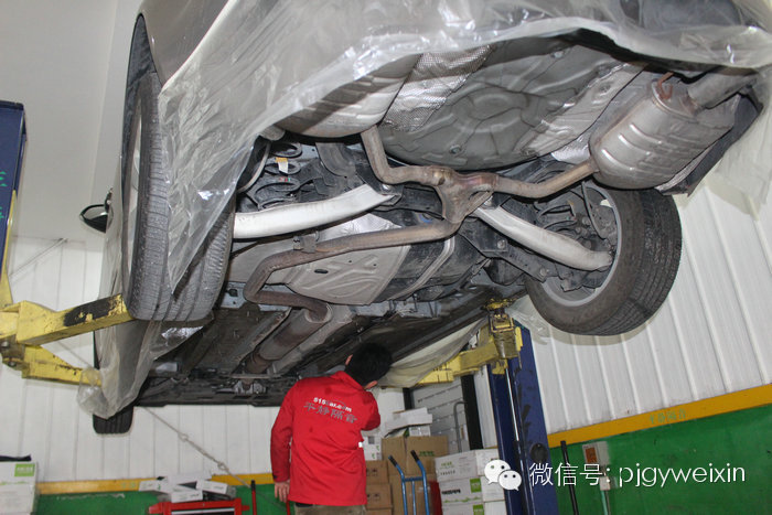

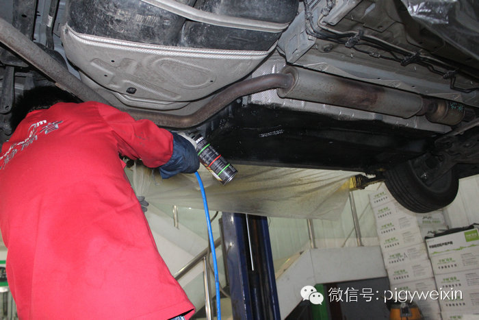

左侧喷完了,继续为右侧喷涂:
这款车后备箱下面是纯铝护板,可不必再喷装甲,在车友的要求下,我们给中间部位喷涂了一些。
