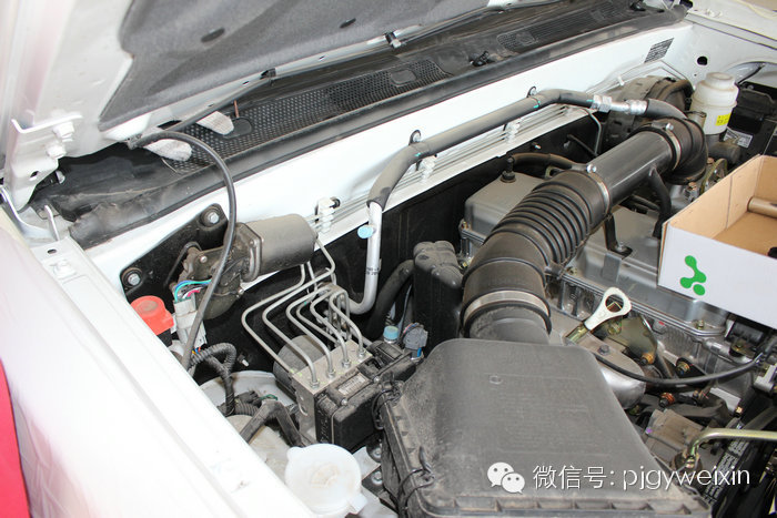

下图为挡火墙部位施工前:
施工前近照:

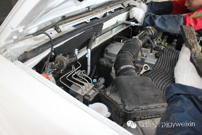

三明治棉背面刷胶水后,应立即粘贴:

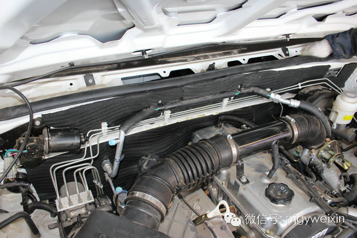

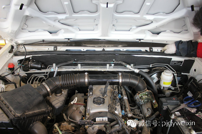

满贴一层三明治隔声吸声棉后,再满贴一层隔声隔热棉,即施工完毕:

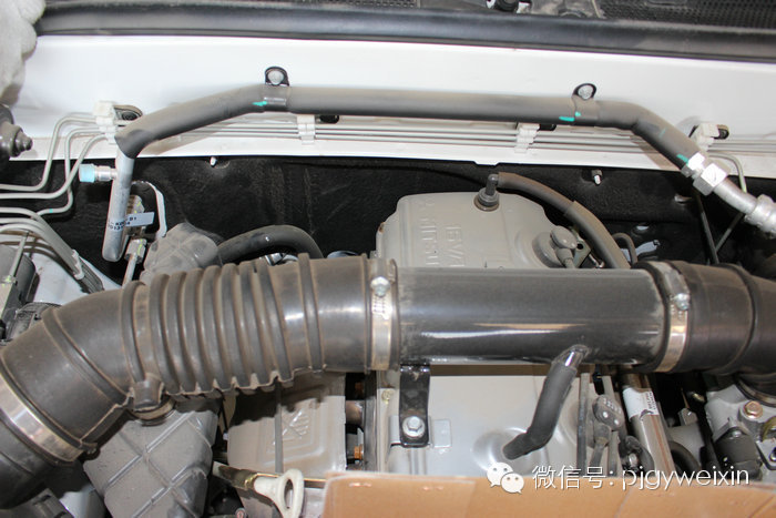

施工后近照:
