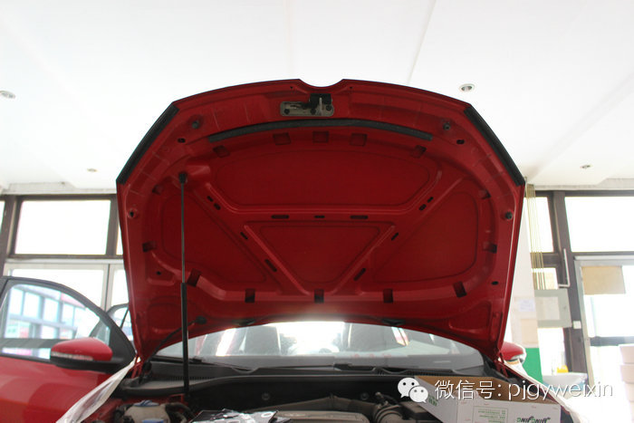

把引擎盖凹槽钢板擦拭干净:

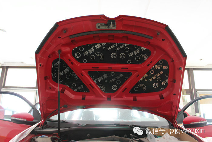

凹槽内满贴一层阻尼隔声止振垫:

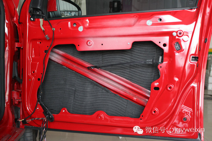

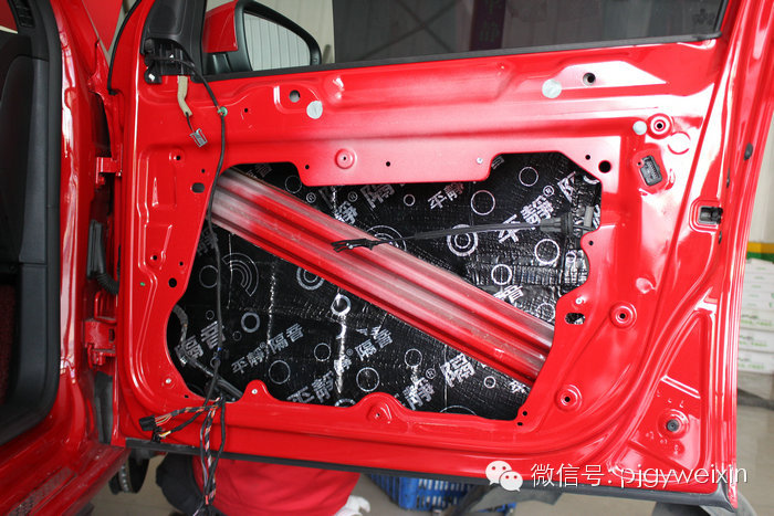

车门内钢板擦干净后,满贴一层阻尼隔声止振垫(门内防撞梁不贴任何隔音材料):
再覆一层阻尼隔声吸声棉:

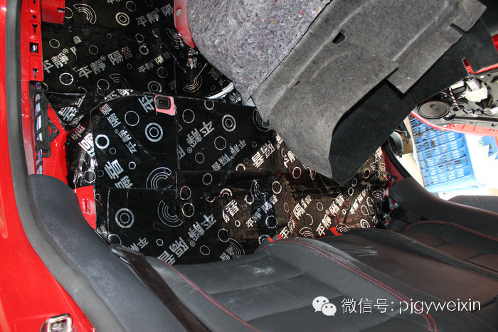

应车主要求,驾驶舱底板满贴2层阻尼隔声止振垫:
后排座位下面空间非常狭小,只贴一层阻尼隔声止振垫,不再增加任何隔音材料:
