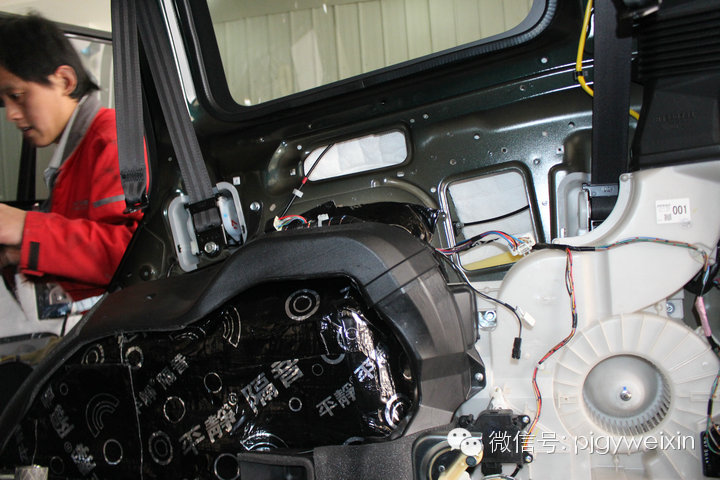

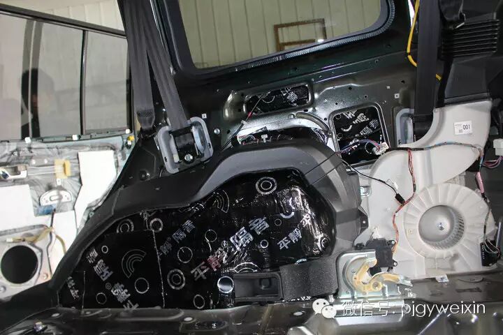

后备箱两侧及空腔先满贴一层阻尼隔声止振垫:

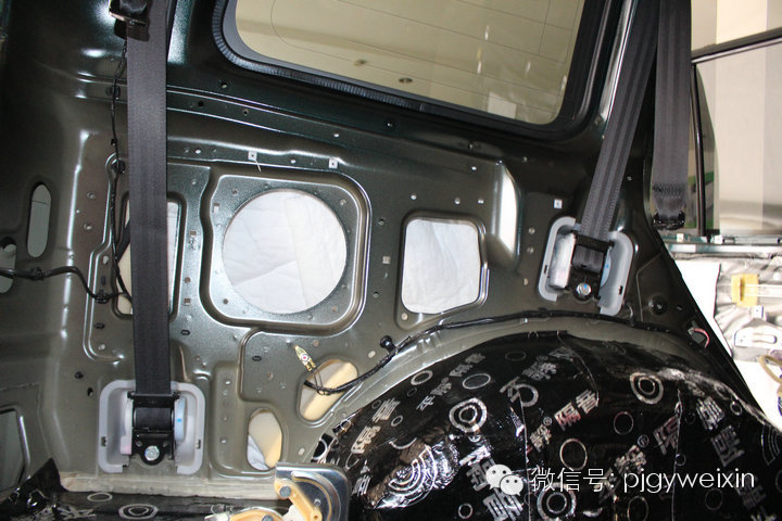

空腔内再满贴一层白棉(汽车内饰吸声棉):

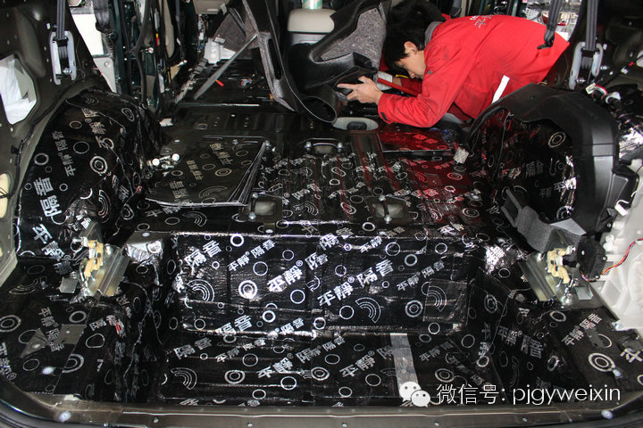

驾驶舱底板空间狭小,无法使用阻尼隔声吸声棉,为保证效果,应满贴2层阻尼隔声止振垫:
后备箱底部与驾驶舱底部的情况相同,也使用了2层阻尼隔声止振垫满贴的工艺。
