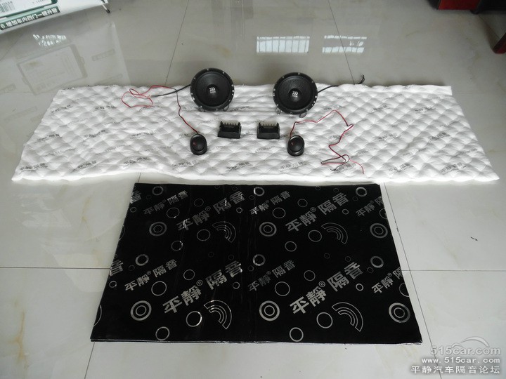

所需升级产品全家福

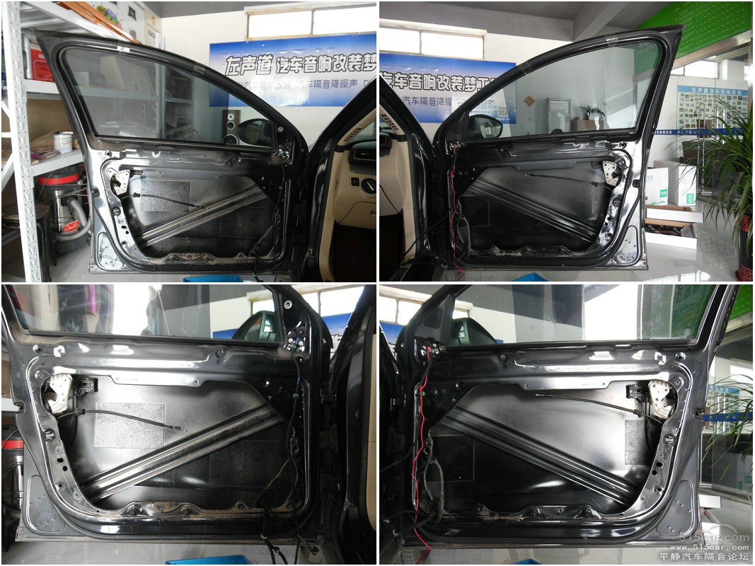

拆开原车门 可见只有一层薄薄的铁板
拆掉铁板后,用干净的毛巾擦干净。

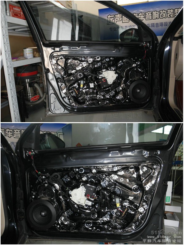

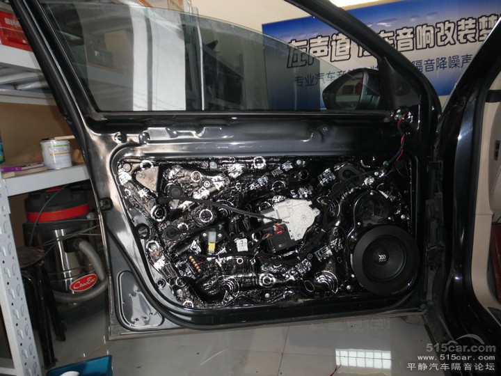

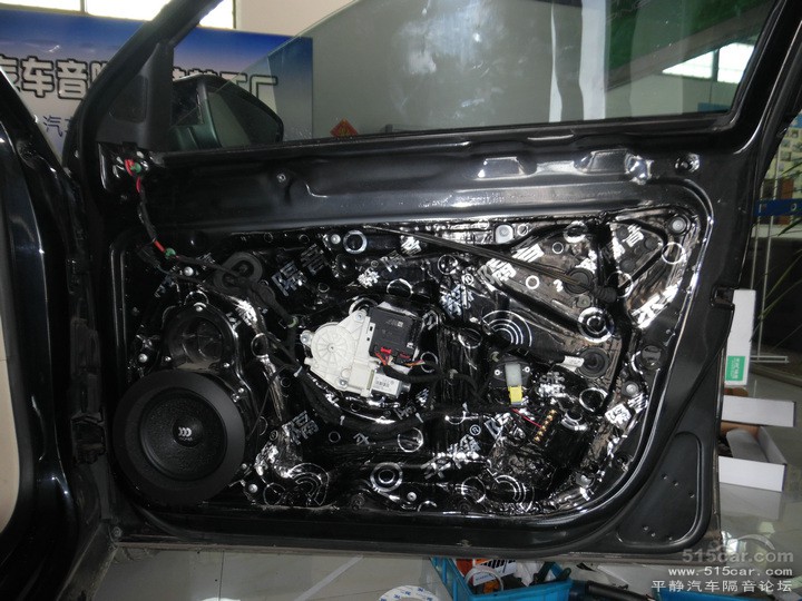

然后先在车门里层贴装一层止震板隔音材料。
然后在车门外层在贴装一层隔音材料。做好车门的双层隔音之后,可以有效的降低风噪和共振噪音,而且会让车门位置形成一个类似箱体的空间,让我们安装在车门位置上的中低音喇叭得到更好的效果发挥。

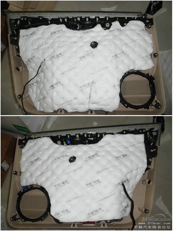

门板上再加一层吸音棉

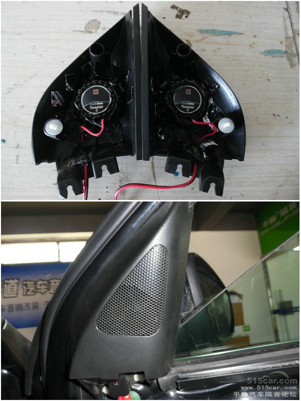

高音安装到原来的地方

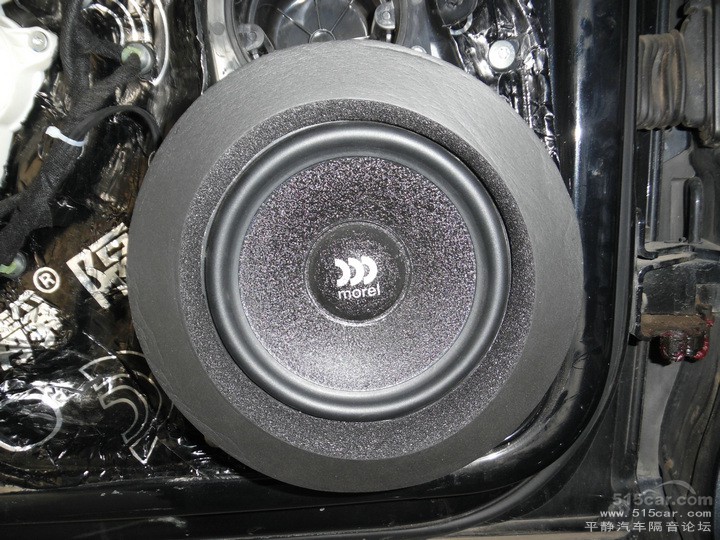

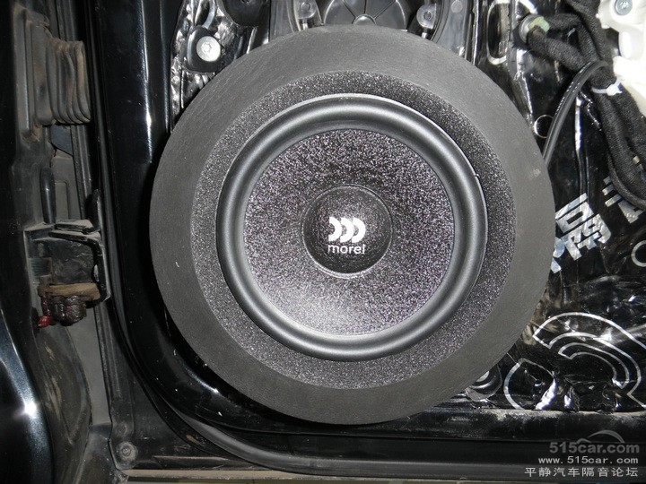

以色列摩雷玛仕舞中低音喇叭安装在前门原装位,中低音喇叭,使用的是通常其他品牌在中高端才会使用的精密铸铝盆架,这是摩雷厂家专门为扬声器开发定制的昂贵材料对抑制谐振有极大帮助。源自于喇叭的出色表现,再加上丽音圈整体效果会更好,虽然整体音响是一个小改动,但效果提升是非常明显的。不仅外观优美,性能更是优越,适合任何一款车型,而且是无损改装中的佼佼者,易推动,原车主机也即可推动,同时还能发挥出细腻悠美的中低频,温柔圆润的高频,音质清新,层次分明,无疑是音响改装中的首选产品之一。
