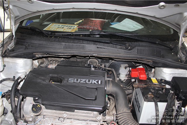

原车采用铃木M系列发动机,铃木向来擅长生产小型车,发动机性能值得肯定。

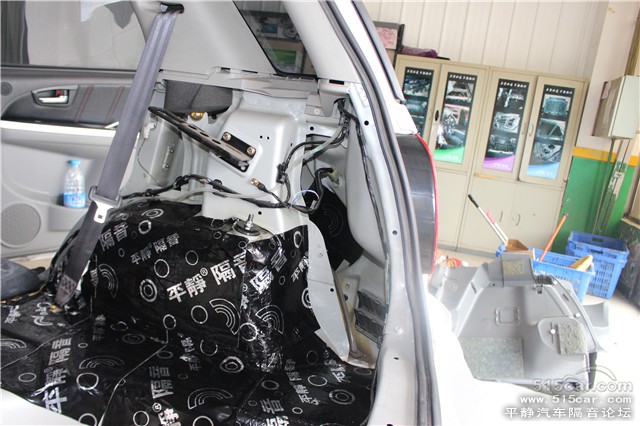

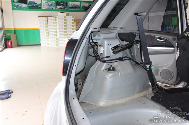

后备箱没有任何隔音处理,行驶中噪音很容易传入车内。
后尾门也是典型的日系风格,没有过多的进行处理。

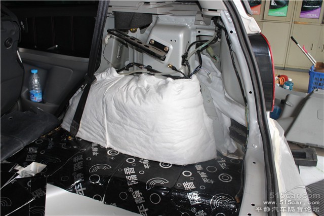

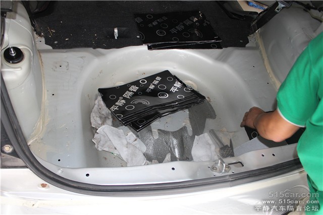

后备箱是传递路噪、共鸣噪音的主要部位,隔音时需要采用双层工艺进行施工。第一层粘贴平静阻尼止振垫,起到抑制钣金共振的作用,可以从根源上解决噪音传递。
轮弧第二层粘贴平静内饰吸声棉,这种材料有极好的吸音性能,对车内各种杂音都能有效进行吸收过滤,让车内更加安静舒适。
后备箱地板第二层采用平静隔声吸声棉施工,这种材料隔声量高、性能优异,比较适合使用在底板部位,与止振垫搭配使用效果更好。

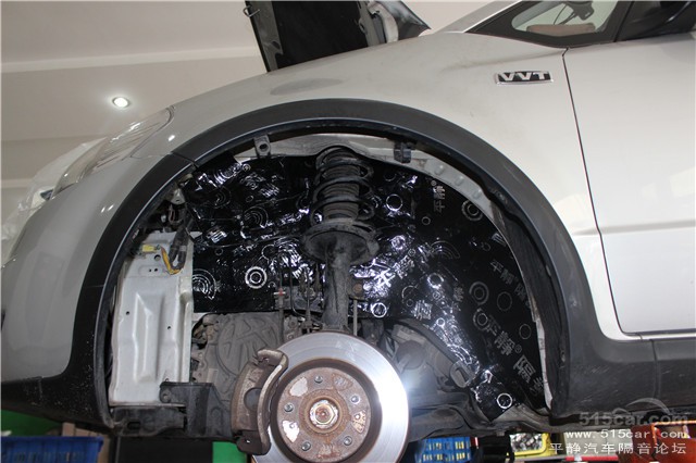

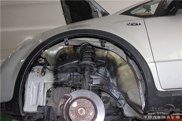

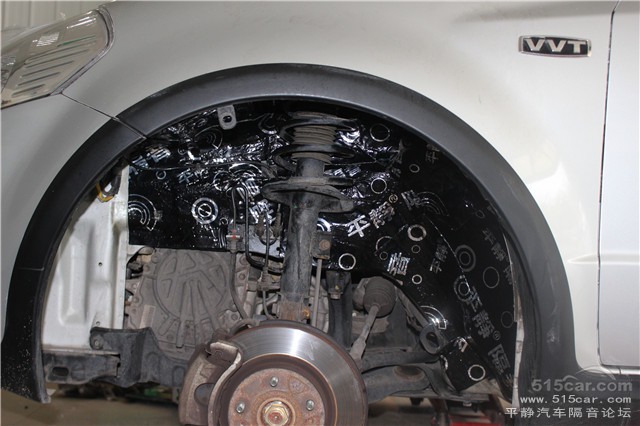

四轮支撑体隔音对阻隔胎噪有很好的作用,这个部位也是平静隔音独创工艺,施工时需要将轮弧部位清理干净,采用平静阻尼止振垫进行施工。
前轮隔音完工,对降低胎噪及砂石击打车身的声音可以有效得以抑制。
前翼子板及前轮弧隔音建议同时施工,系统的处理才能做出更好的降噪效果。

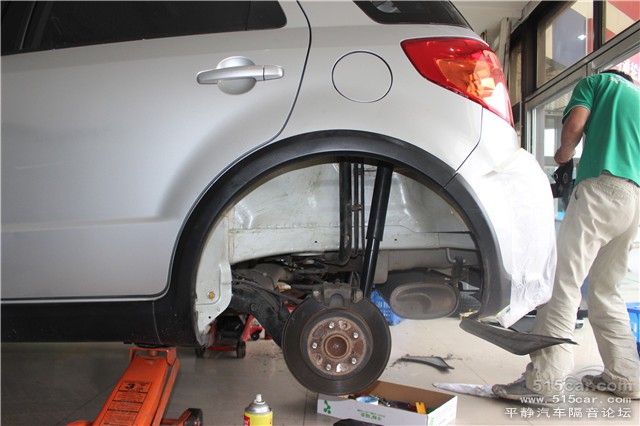

后轮没有做任何防护处理,胎噪很容易从这个部位传人车内,非常有必要做下隔音防护处理。
后轮隔音完工,轮弧厚实了很多,再也不用担心行驶中的路噪胎噪了。
